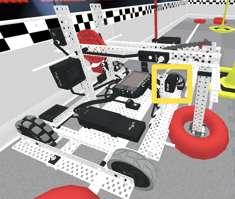

AI 视觉传感器是一种可以自动区分游戏元素的摄像头,使机器人能够自主地面向特定的游戏元素。 摄像机已经针对今年的 V5RC 游戏 High Stakes 的游戏元素进行了调整,因此可以自动检测到环和移动目标。
为了检测这些物体,AI视觉传感器安装在机器人的前面(如图所示)。

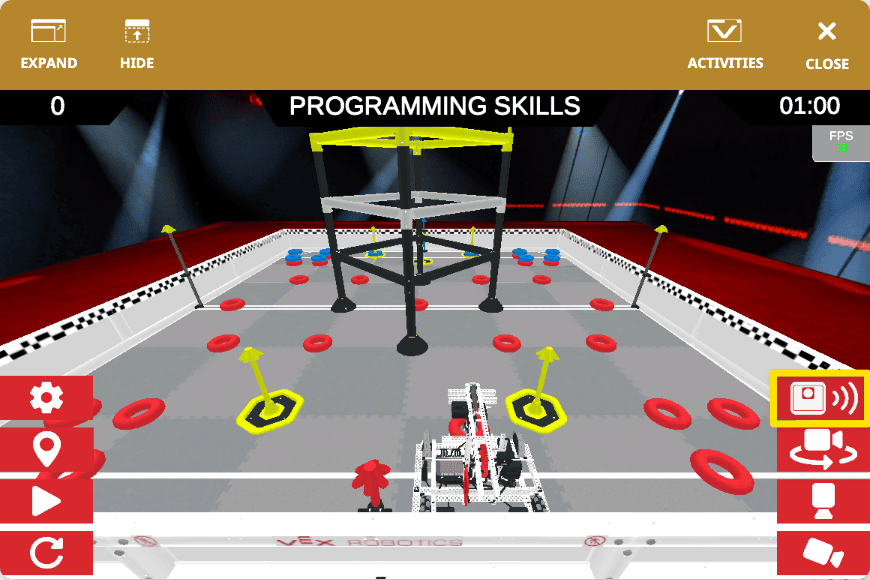

要查看快照窗口并查看 AI 视觉传感器报告的数据,请选择 AI 视觉传感器 按钮。
再次选择AI 视觉传感器 按钮以隐藏快照窗口。

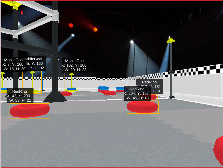

快照窗口将出现在 Playground 窗口的左上角。 快照将识别AI视觉传感器视野内的所有游戏元素和相关数据。
快照窗口中打印的每个对象的数据包括中心 X、中心 Y、宽度和高度以及对象的分类。
