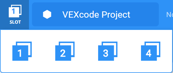

VEXcode IQ với menu thả xuống Slot được mở, có thể được sử dụng để chọn một trong 4 khe cắm trên Brain được kết nối.
VEX IQ Brain có bốn khe tải xuống cho phép lưu trữ bốn dự án khác nhau trên IQ Brain cùng một lúc.
Sau khi VEX IQ Brain được kết nối và một vị trí được chọn, dự án của bạn có thể được tải xuống IQ Brain và sau đó chạy. Khi một dự án được chạy, nó cho phép bạn xem dự án đó ảnh hưởng như thế nào đến hành vi của rô-bốt của bạn.
