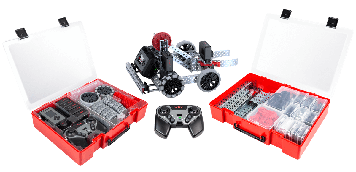

Bạn sẽ nhận thấy rằng Thùng lưu trữ EXP sẽ làm công việc khó khăn cho bạn. Tất cả các Thành phần và Công cụ Cấu trúc (phải) đều được chứa trong Thùng Cấu trúc, trong khi Thành phần Chuyển động sẽ được nhóm lại với nhau trong thùng còn lại cùng với Điện tử (trái).
Hình ảnh sản phẩm của Bộ VEX EXP. Có hai Thùng chứa EXP, một thùng dành cho Đồ điện tử và Chuyển động ở bên trái, và một thùng dành cho các bộ phận Cấu trúc và Công cụ ở bên phải. Bộ điều khiển EXP được hiển thị bên cạnh VEX EXP Clawbot đã được chế tạo.

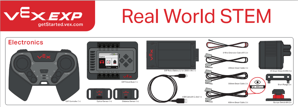

Một cách để xác định tất cả các bộ phận này là Áp phích EXP Parts có tại posters.vex.com.
Poster giới thiệu về hạng mục điện tử của VEX EXP Parts. Danh mục này bao gồm Bộ điều khiển, Bộ não, Mặt bích ngắn để kết nối Bộ não, Pin, Cảm biến, Động cơ và Cáp có độ dài khác nhau.

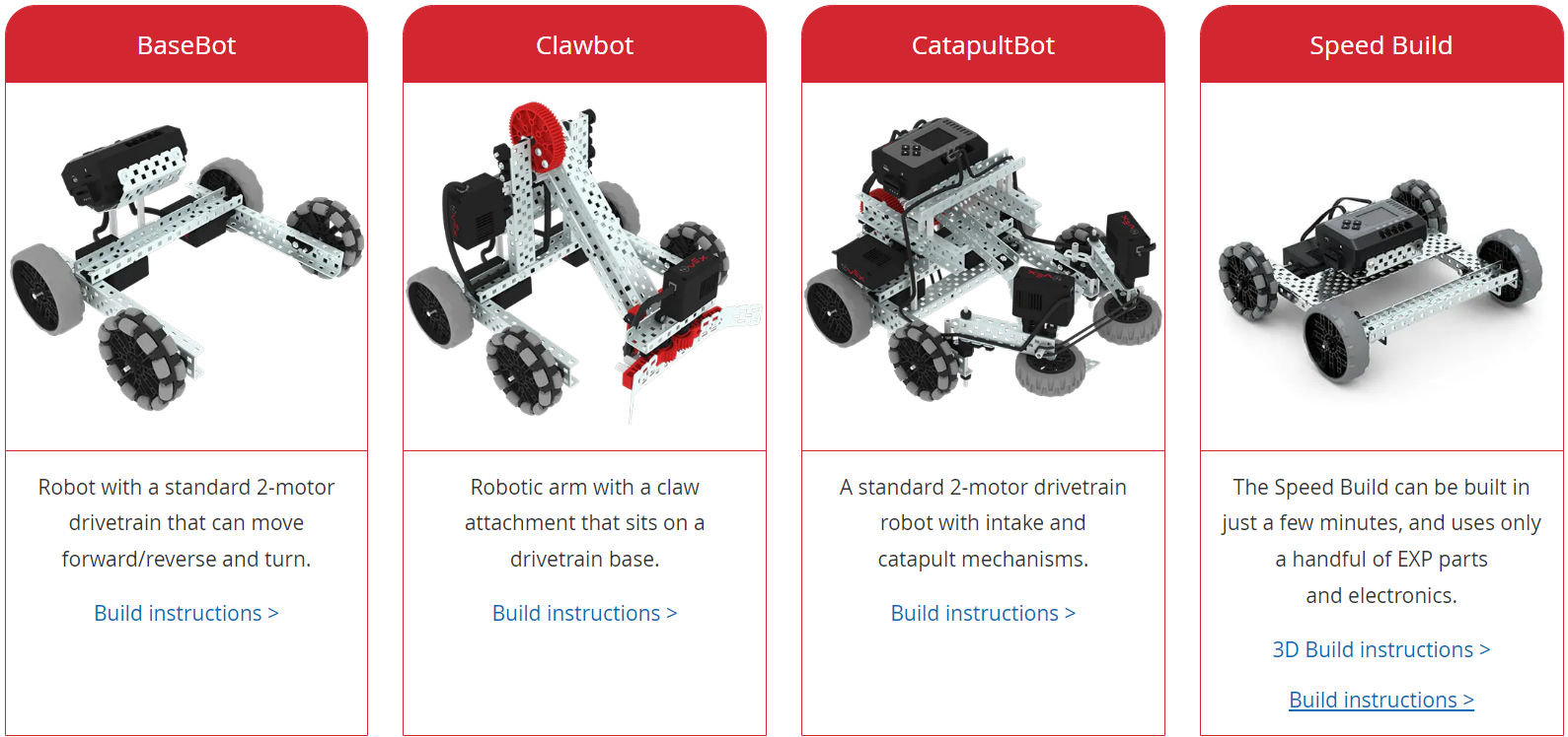

Hướng dẫn xây dựng có thể là tệp .pdf như Hướng dẫn xây dựng Clawbot EXP hoặc Hướng dẫn xây dựng 3D, như được tìm thấy trong Bản dựng tốc độ
Ảnh chụp màn hình trang web VEX EXP Builds, hiển thị một hàng gồm 4 hướng dẫn EXP Build khác nhau. Hiển thị BaseBot, Clawbot, CatapultBot và Speed Build.
Mỗi Hướng dẫn xây dựng này bao gồm một tập hợp các gợi ý hữu ích và các bước chi tiết sẽ hướng dẫn bạn trong suốt quá trình xây dựng.

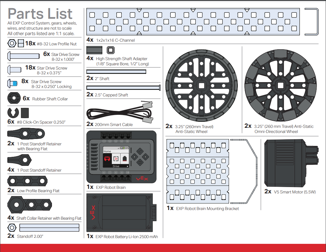

Trang Danh sách các bộ phận của Hướng dẫn xây dựng EXP. Trang này hiển thị hình ảnh, số lượng đã sử dụng và tên của từng bộ phận được sử dụng trong bước xây dựng.
Kiểm kê các bộ phận - Đảm bảo thu thập tất cả các bộ phận chính xác trước khi bắt đầu mỗi bước.

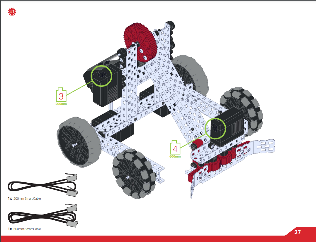

Bước hướng dẫn xây dựng được hiển thị như một ví dụ. Ở bước này, cáp sẽ kết nối Brain với hai Smart Motor và ghi chú lại các Smart Port. Các số chỉ ra cổng cụ thể cho từng động cơ, một ở Cổng 3 và một ở Cổng 4.
Ký hiệu kết nối cáp - Khi kết nối Cáp thông minh giữa thiết bị và EXP Brain, ký hiệu số cho biết số Cổng thông minh trên EXP Brain mà cáp cần được cắm vào.

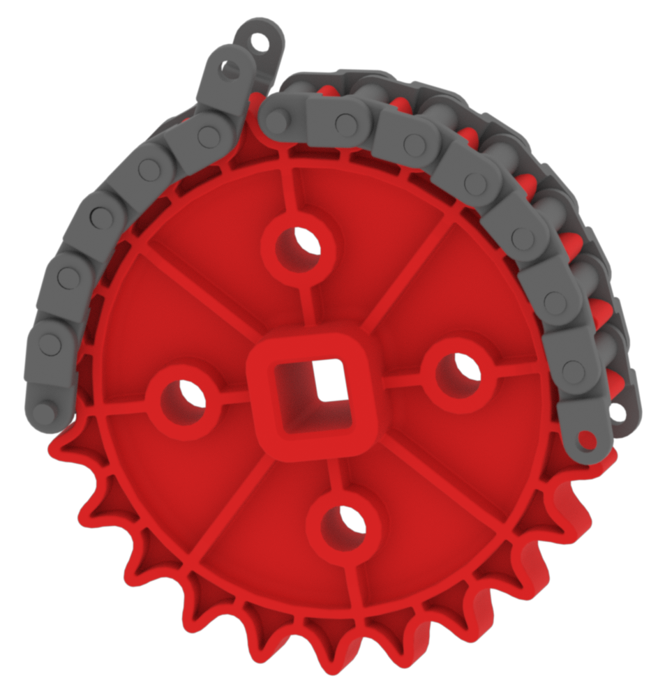

Lắp ráp xích và xích xe tăng
Hệ thống VEX EXP có dây xích và mặt bình chứa có thể được sử dụng với đĩa xích. Các bộ phận này được lắp ráp bằng cách kết nối các liên kết riêng lẻ với nhau và điều này cho phép sử dụng độ dài tùy chỉnh giữa các đĩa xích. Các mắt xích có thể được lắp ráp bằng cách đưa hai mắt xích lại với nhau ở một góc nhỏ, căn chỉnh lỗ trên một mắt xích với phần lồi ở mắt xích tiếp theo. Sau đó xoắn hai liên kết cho đến khi chúng khớp với nhau thành một khối.
Xem hình ảnh động này để biết ví dụ về cách lắp ráp các mắt xích.
Xem hình ảnh động này để biết ví dụ về cách lắp ráp bánh xe tăng.
Để tháo rời các liên kết xích/bánh xe tăng, hãy thực hiện ngược lại quy trình.
Xích hoặc rãnh xích được lắp ráp trên răng của một bộ phận nhông xích để chúng có thể được kết nối dễ dàng hơn.
Một kỹ thuật có thể hữu ích khi kết nối hai đầu của xích/bánh xe tăng đã lắp ráp là đặt xích/bánh xe tăng lên một bánh xích trong khi nối hai đầu.
