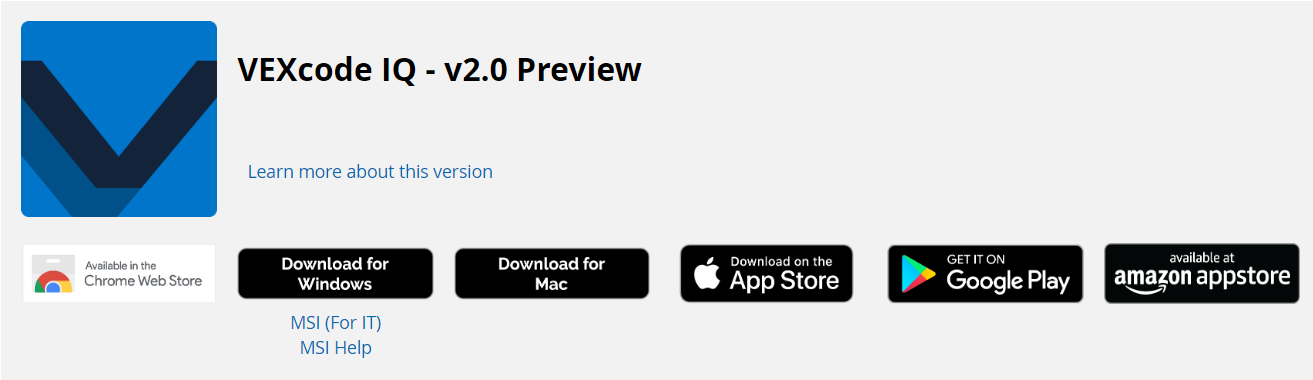

VEXcode IQ доступний для кількох різних типів пристроїв. Додаток потрібно завантажити на свій пристрій. Перегляньте сторінку завантаження VEXcode .
Варіанти завантаження VEXcode IQ включають платформи Windows, Mac, Apple App Store, Google Play та Amazon Appstore.
Наступні посилання допоможуть вам завантажити програму на свій пристрій:

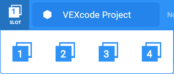

VEXcode IQ з відкритим випадаючим меню «Слот», яке можна використовувати для вибору одного з 4 слотів на підключеному Brain.
VEX IQ Brain має чотири слоти для завантаження, що дозволяє одночасно зберігати чотири різні проекти на IQ Brain.
Після підключення VEX IQ Brain і вибору слота ваш проект можна завантажити в IQ Brain і запустити. Коли проект виконується, ви можете побачити, як проект впливає на поведінку вашого робота.

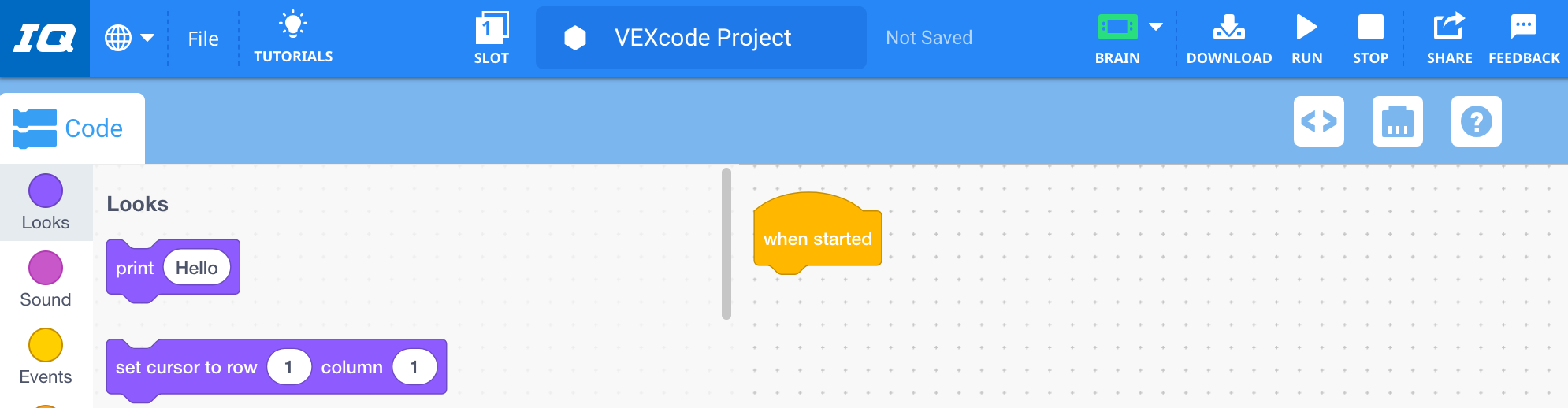

VEXcode IQ з проектом, який має вигляд: Коли запущено, виведіть привіт.
У категорії «Вигляд» виберіть блок [Друк] і приєднайте його до блоку {When started}.
VEXcode IQ з проектом, який тепер має вигляд: При запуску друкувати VEX.
Замініть слово «Привіт» у параметрі на слово «VEX».
