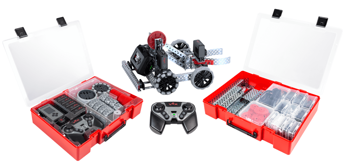

Ви помітите, що ваші контейнери для зберігання EXP виконують важку роботу за вас. Компоненти конструкції та інструменти (праворуч) містяться в кошику структури, тоді як компоненти руху будуть згруповані разом у контейнері, що залишився, поряд з електронікою (ліворуч).
Зображення продукту для набору VEX EXP. Є два контейнери для зберігання досвіду: один для електроніки та руху ліворуч, а один для конструкцій та інструментів праворуч. Контролер EXP зображено поруч зі складеним VEX EXP Clawbot.

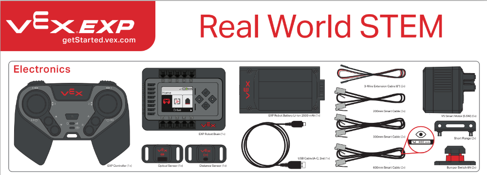

Одним із способів ідентифікації всіх цих частин є плакат із запчастинами EXP який можна знайти на posters.vex.com.
Показано категорію електроніки на постері запчастин VEX EXP. Ця категорія включає контролер, мозковий блок, короткі фланці для підключення мозкового блоку, акумулятор, датчики, двигуни та кабелі різної довжини.

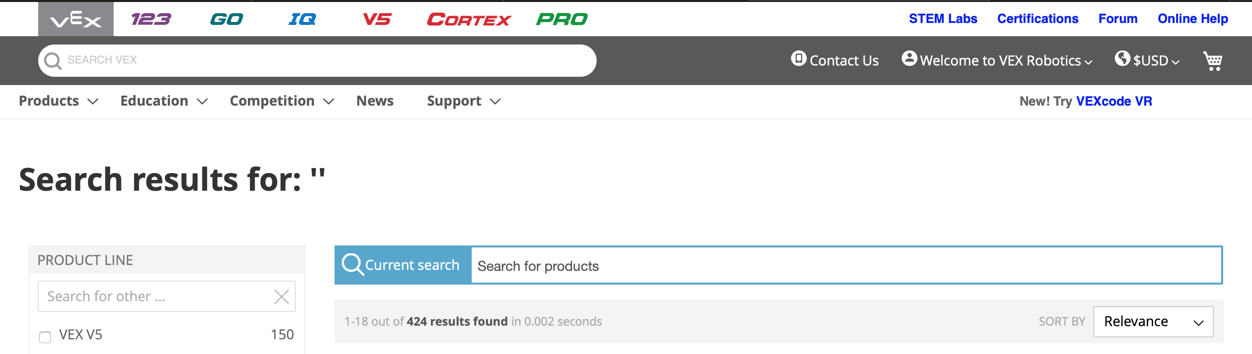

Вебсайт VEX Robotics із рядком пошуку, що вказує на те, що його можна використовувати для пошуку продуктів та деталей.
Інший спосіб ідентифікації деталей — це пошук за назвою/номером деталі зі списку деталей вашого комплекту та зіставлення їх із зображеннями деталей, знайденими на веб-сайті VEX.

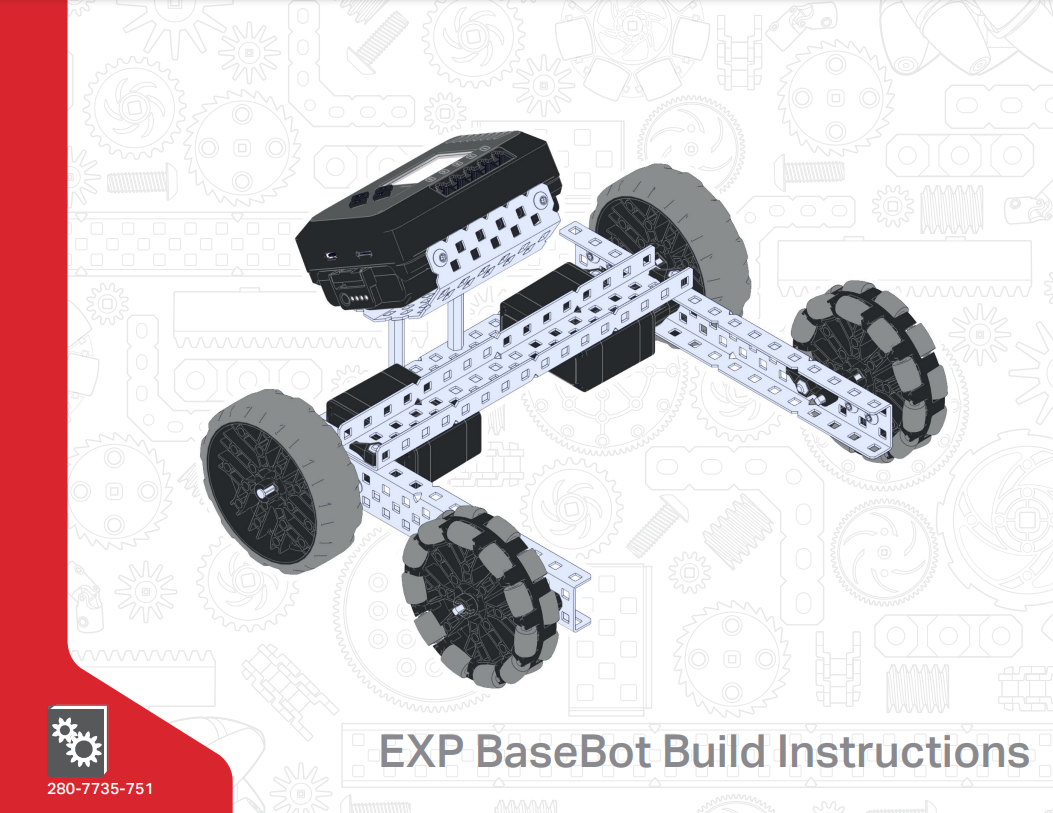

Огляд інструкцій зі створення
Титульна сторінка інструкцій з збірки EXP BaseBot.

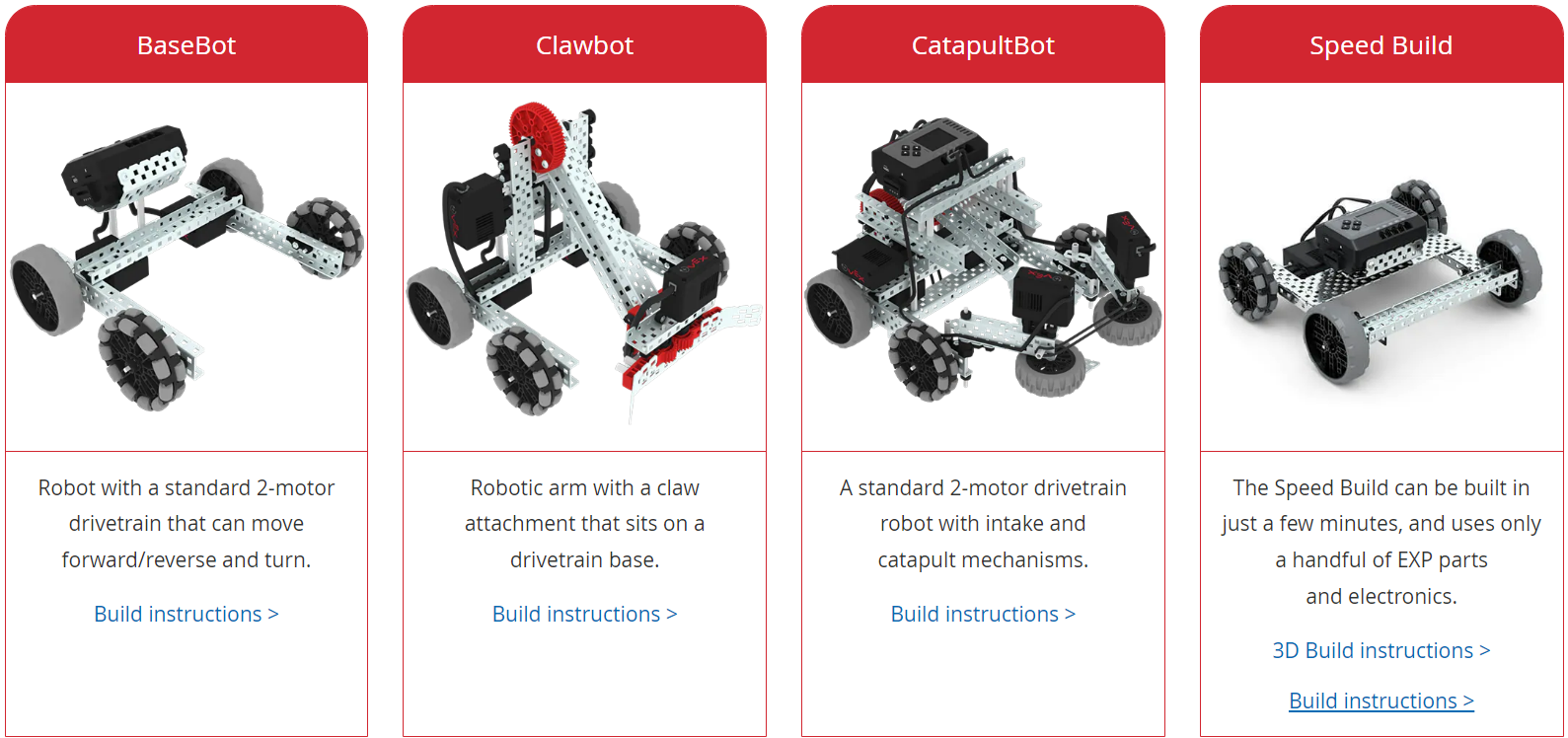

Інструкції з збірки представлені у форматі PDF, наприклад, у розділі «Інструкції з збірки Clawbot EXP або у форматі 3D-інструкцій з збірки, як у випадку зі швидкісною збіркою
Знімок екрана веб-сайту VEX EXP Builds, що показує ряд із 4 різних інструкцій зі складання EXP. Показано БейсБот, Клобот, Катапультобот та Швидкісний бот.
Кожна з цих інструкцій зі збирання містить набір корисних підказок і детальних кроків, які допоможуть вам протягом усього процесу збирання.

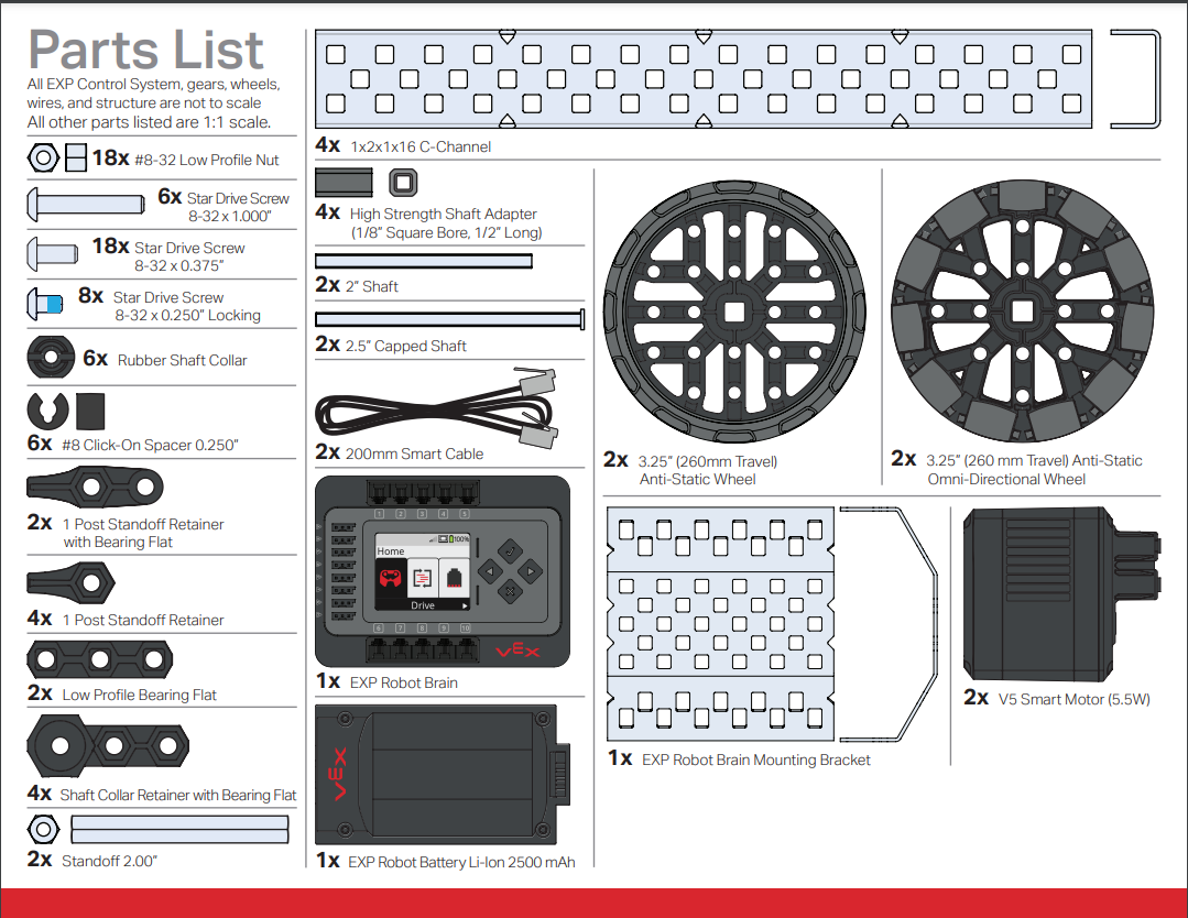

Сторінка зі списком деталей інструкції збірки EXP. На цій сторінці показано зображення, використану кількість та назву кожної деталі, використаної на етапі складання.
Інвентаризація частин - Переконайтеся, що зібрали всі правильні частини перед початком кожного кроку.

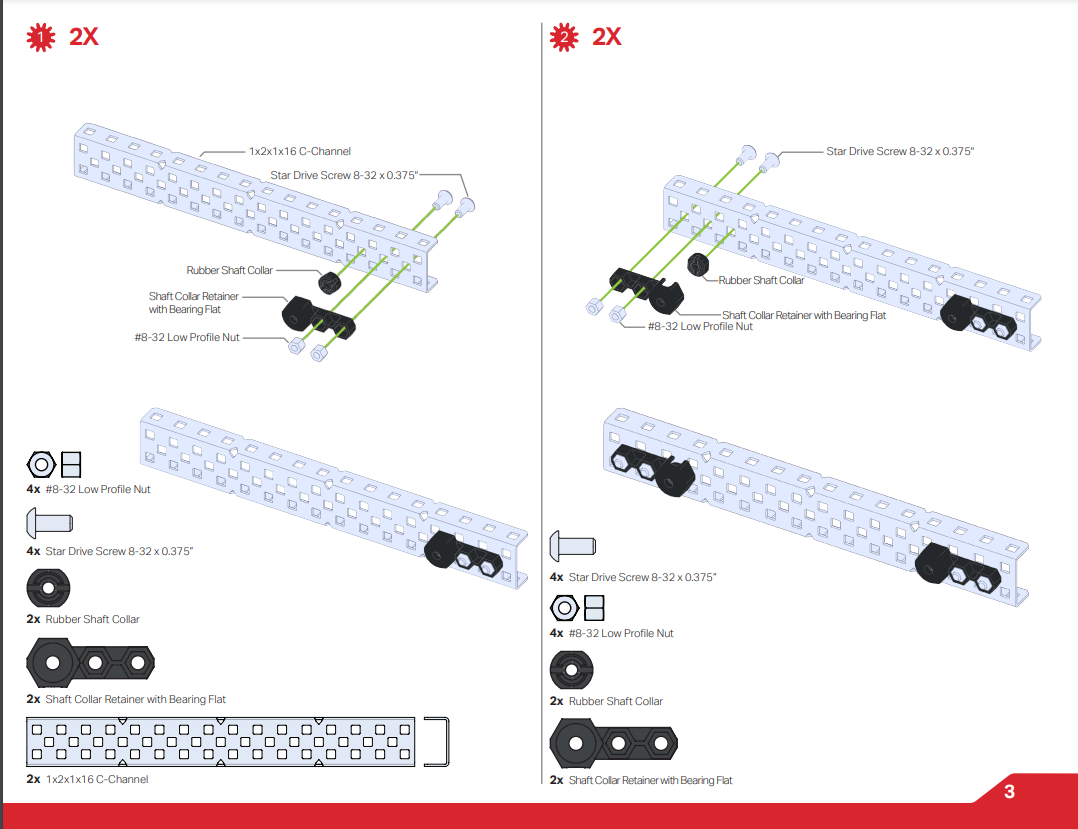

Етап інструкції зі складання наведено як приклад. На цьому етапі гумові хомути валу з'єднуються з елементом конструкції за допомогою гвинтів та низькопрофільних гайок. В інструкції використовуються зелені лінії для демонстрації точного розташування кожної частини.
Зелені лінії – багато ілюстрацій для складання матимуть зелені лінії, які вказуватимуть, де мають розташовуватися деталі.

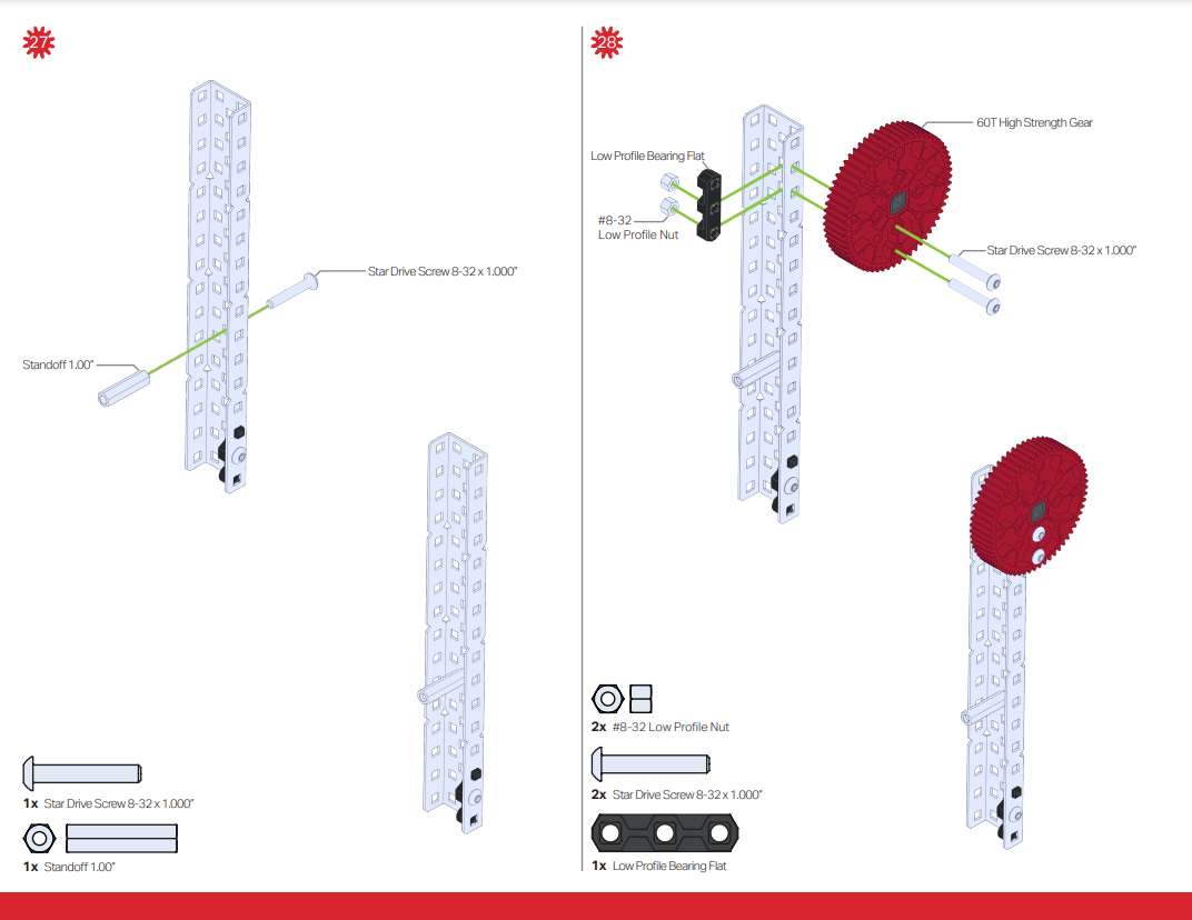

Етап інструкції зі складання наведено як приклад. На цьому кроці шестерня кріпиться до ближньої сторони елемента конструкції за допомогою гвинтових з'єднань.
Орієнтація частин - Зверніть увагу на орієнтацію частин на ілюстраціях. Наприклад, шестерня, розміщена не з тієї сторони каналу C, не працюватиме, оскільки вона не збігається з ведучою шестернею на розумному двигуні, який рухатиме шестерню.

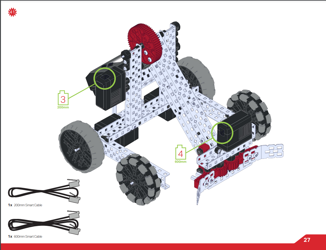

Етап інструкції зі складання наведено як приклад. На цьому кроці кабелі з'єднують Brain з двома Smart Motors, а також позначають Smart Ports. Цифри вказують на конкретний порт для кожного двигуна, один у порту 3 та один у порту 4.
Позначення для з’єднувальних кабелів Під час під’єднання Smart Cables між пристроєм і EXP Brain цифрове позначення вказує на номер Smart Port на EXP Brain, до якого потрібно під’єднати кабель.

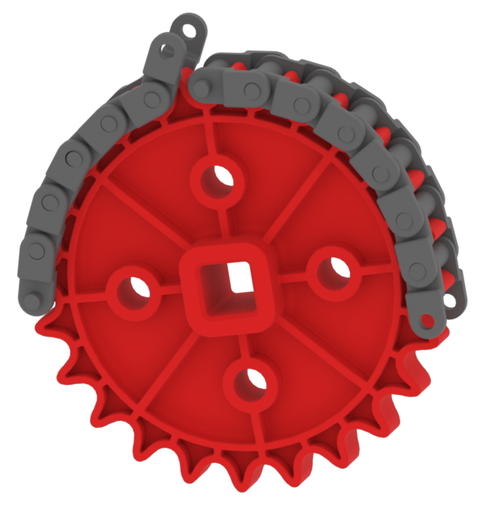

Ланцюг або ковзанка бака, що збирається на зубцях зірочки для легшого з'єднання.
Один із прийомів, який може допомогти під час з’єднання двох кінців зібраної протектора ланцюга/цистерни, це покласти протектор ланцюга/баку на зірочку, з’єднуючи два кінці.
