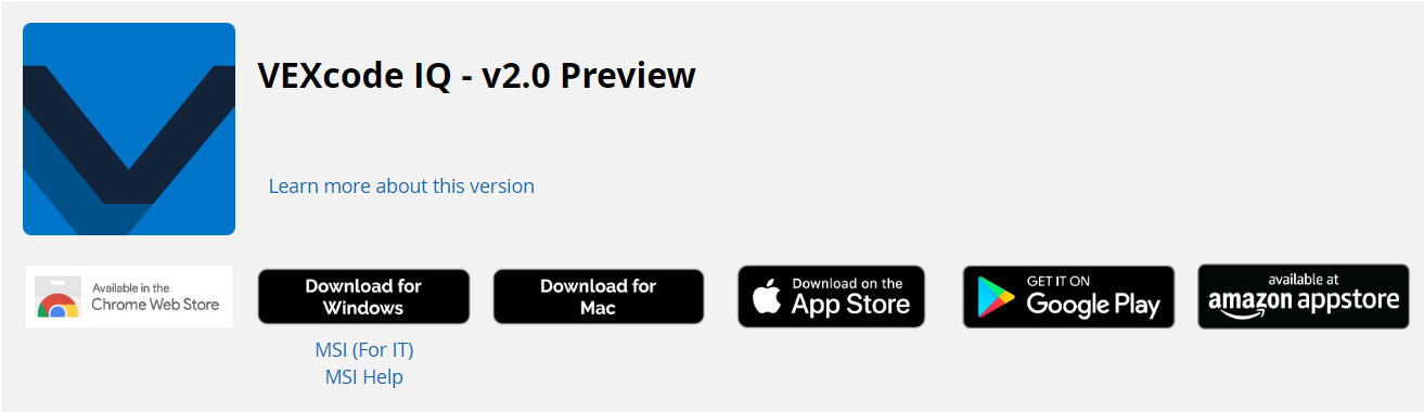

Uygulamayı indirin
VEXcode IQ birkaç farklı cihaz türü için mevcuttur. Uygulamanın cihazınıza indirilmesi gerekmektedir. VEXcode indirme sayfasını görüntüleyin.
VEXcode IQ İndirme seçenekleri Windows, Mac, Apple App Store, Google Play ve Amazon Appstore platformlarını içerir.
Aşağıdaki bağlantılar uygulamayı cihazınıza indirmenize yardımcı olacaktır:

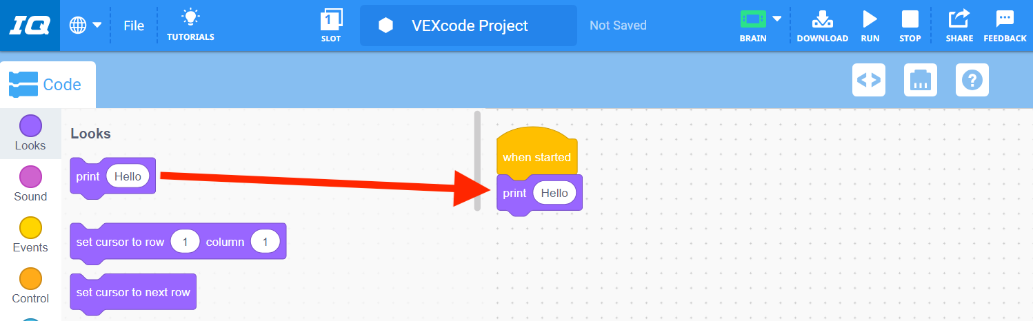

Bir projeye, Araç Kutusu'ndan çalışma alanına sürüklenerek bir blok eklenebilir.
Bir ok, bir Yazdırma bloğunun Araç Kutusu'ndan çalışma alanına sürüklendiğini ve Başlatıldığında bloğunun altında bir yığın oluşturduğunu gösterir.

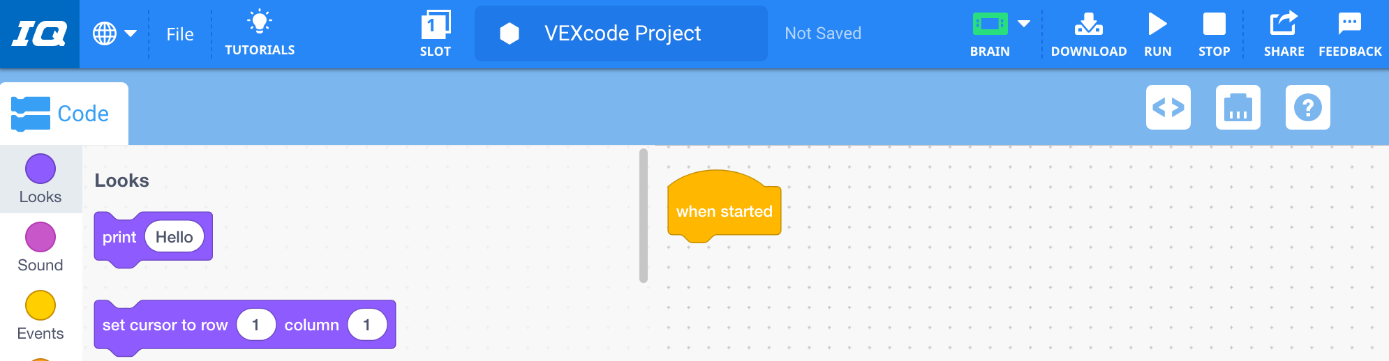

VEXcode IQ'yu başlatın.
Varsayılan boş bloklar projesi VEXcode IQ çalışma alanında açıktır.
Yeni bir boş proje açılacaktır.
VEXcode IQ, Başladığında Yazdır Merhaba yazan bir projeyle.
'Görünüm' kategorisinden bir [Yazdır] bloğu seçin ve bunu {When started} bloğuna ekleyin.
VEXcode IQ ile artık "Başlatıldığında, VEX Yazdır" yazan bir proje.
Parametredeki 'Merhaba' kelimesini 'VEX' kelimesiyle değiştirin.
