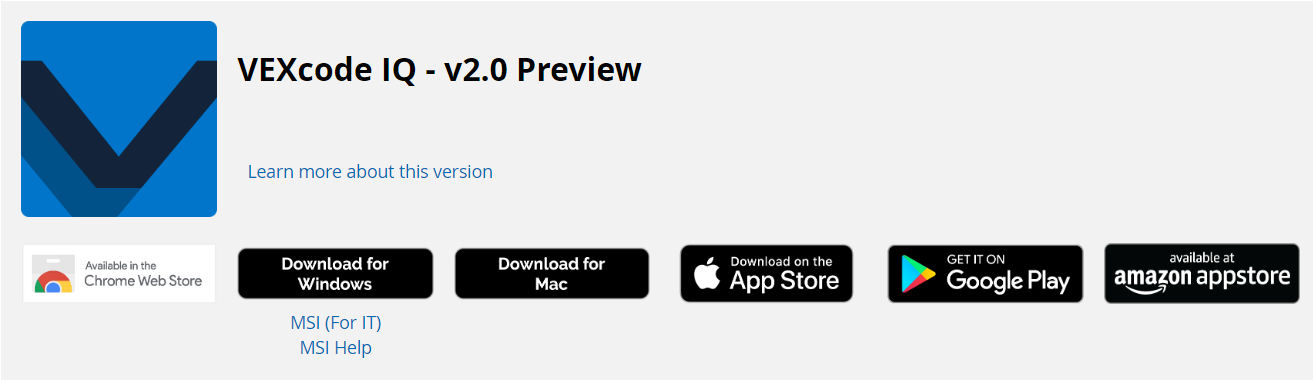

VEXcode IQ finns tillgängligt för flera olika typer av enheter. Applikationen måste laddas ner till din enhet. Visa nedladdningssidanför VEXcode .
VEXcode IQ Nedladdningsalternativ inkluderar Windows, Mac, Apple App Store, Google Play och Amazon Appstore-plattformar.

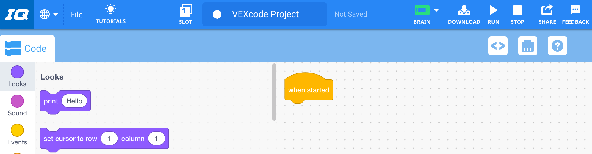

Standardprojektet för tomma block är öppet i VEXcode IQ-arbetsytan.
Ett nytt tomt projekt öppnas.

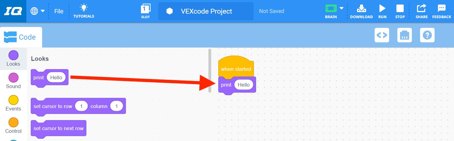

VEXcode IQ med ett projekt som läser När det startas, Skriv ut Hej.
Från kategorin 'Utseenden' väljer du ett [Skriv ut]-block och kopplar det till {When started} blocket.
