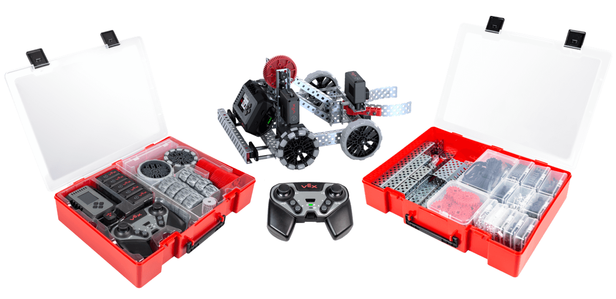

Jūs ievērosiet, ka jūsu EXP uzglabāšanas tvertnes paveiks smago darbu jūsu vietā. Struktūras komponenti un rīki (pa labi) atrodas struktūras nodalījumā, savukārt kustības komponenti tiks apvienoti atlikušajā tvertnē kopā ar elektroniku (pa kreisi).
VEX EXP komplekta produkta attēls. Ir divas EXP uzglabāšanas kastes: viena elektronikai un kustībai kreisajā pusē, bet otra konstrukcijas detaļām un instrumentiem labajā pusē. Blakus uzbūvētam VEX EXP Clawbot ir parādīts EXP kontrolieris.

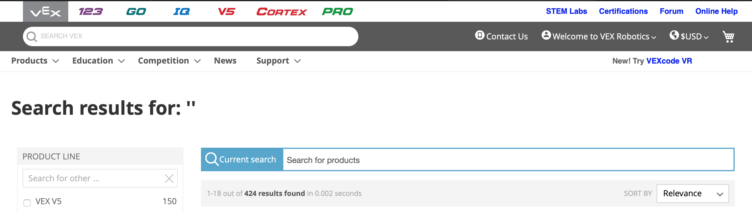

VEX Robotics tīmekļa vietne ar meklēšanas joslu, kas norāda, ka to var izmantot produktu un detaļu meklēšanai.
Vēl viena detaļu identificēšanas metode ir meklēt detaļas nosaukumu/daļas numuru sava komplekta detaļu sarakstā un saskaņot tos ar VEX tīmekļa vietnē atrodamajiem detaļu attēliem.

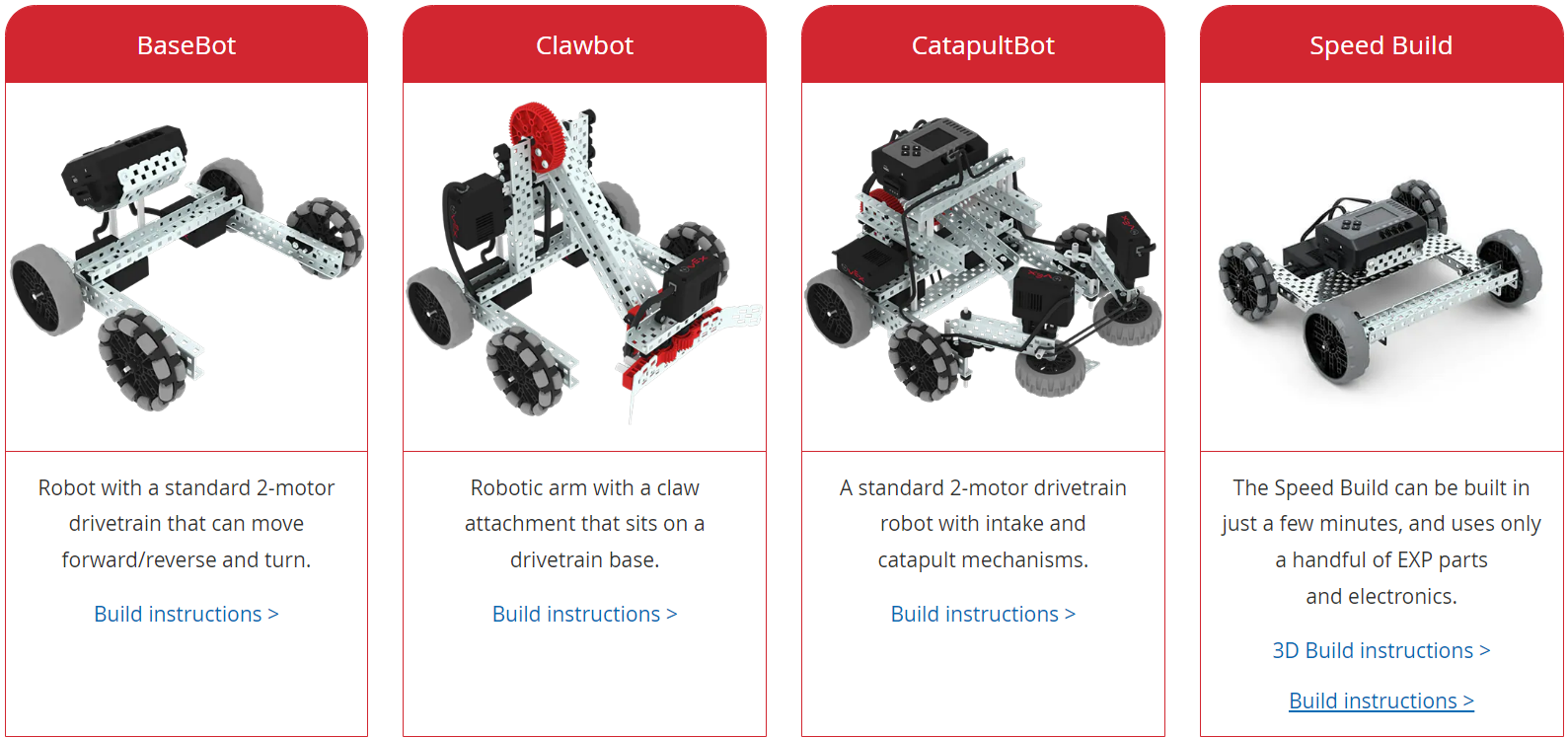

Ir vairākas iespējas, kā izveidot savu pirmo robotu. Neatkarīgi no tā, vai tas būs EXP BaseBot, viens no daudzajiem būvējumiem kas atrodams VEX Robotics vietnē, vai arī kāds no STEM Labsversijām; ieteicams sākt ar instrukciju kopumu, lai pirms pirmā īpaši izstrādātā robota montāžas iepazītos ar VEX EXP sistēmu.
EXP Clawbot konstrukcijas leņķiskais skats.
Būvēšanas instrukciju pārskats
EXP BaseBot būvēšanas instrukcijas vāka lapa.
Būvēšanas instrukcijas ir vai nu .pdf formātā, piemēram, Clawbot EXP Build Instructions , vai 3D Build Instructions, kādas ir Speed ​​Build komplektam.
VEX EXP Builds tīmekļa vietnes ekrānuzņēmums, kurā redzama rinda ar 4 dažādām EXP būvēšanas instrukcijām. Tiek parādīts BaseBot, Clawbot, CatapultBot un Speed ​​Build.

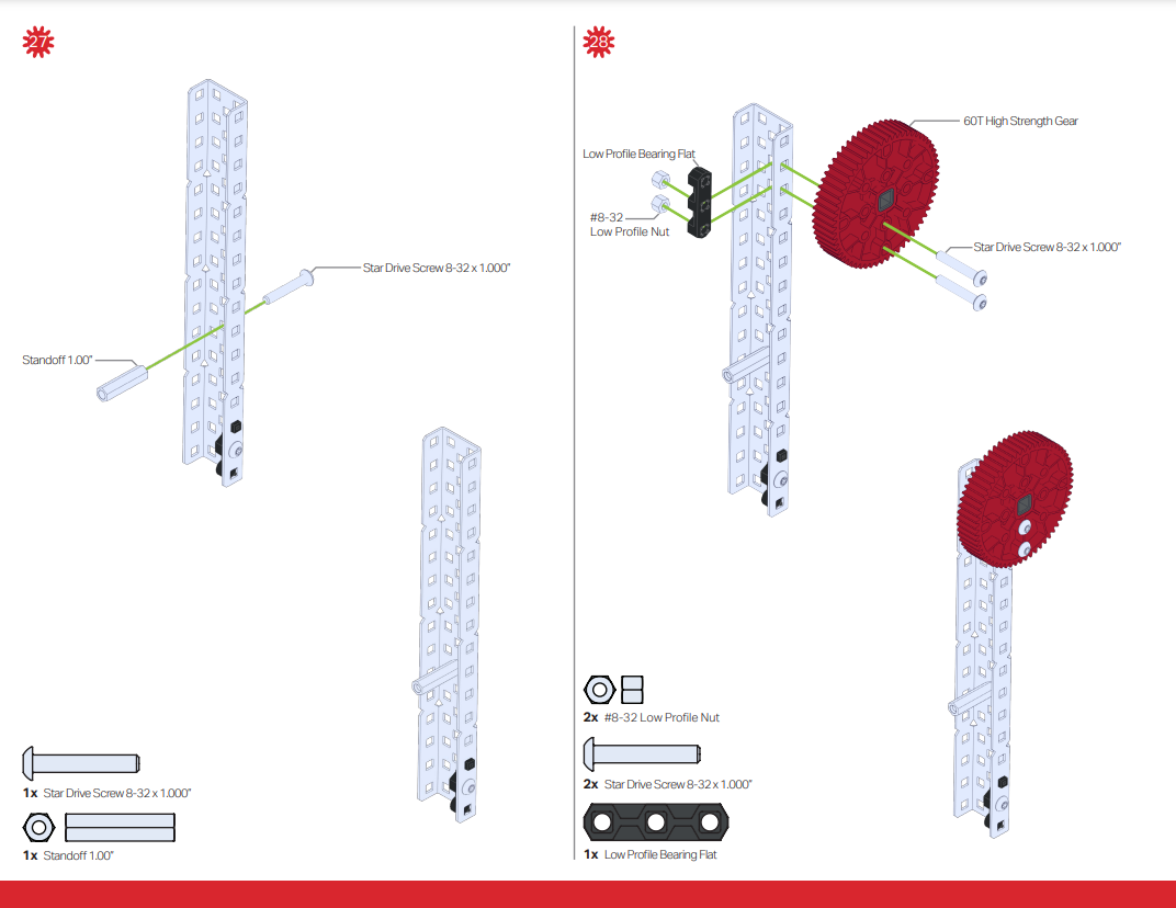

Detaļu saraksts Pirms katras darbības uzsākšanas noteikti savāciet visas pareizās daļas.
Kā piemērs ir parādīts būvēšanas instrukcijas solis. Šajā solī gumijas vārpstas apkakles tiek savienotas ar konstrukcijas daļu, izmantojot skrūves un zema profila uzgriežņus. Instrukcijā zaļās līnijas tiek izmantotas, lai parādītu katra gabala precīzu atrašanās vietu.
Zaļās līnijas Daudzās montāžas ilustrācijās būs zaļas līnijas, kas norāda, kur detaļām jānovieto.
Kā piemērs ir parādīts būvēšanas instrukcijas solis. Šajā solī zobrats tiek piestiprināts konstrukcijas daļas tuvākajai pusei, izmantojot piedziņas skrūvju gabalus.
Detaļu orientācija Pievērsiet īpašu uzmanību detaļu orientācijai ilustrācijās. Piemēram, pārnesums, kas novietots nepareizajā C kanāla pusē, nedarbosies, jo tas nesaskanēs ar viedmotora piedziņas pārnesumu, kas pārvietos pārnesumu.

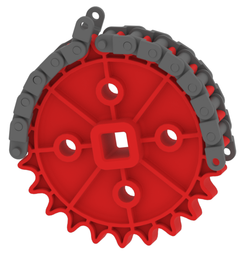

Ķēžu un tvertnes protektoru montāža
VEX EXP sistēmai ir ķēdes un tvertnes protektori, kurus var izmantot ar ķēdes ratiem. Šīs daļas tiek montētas, savienojot kopā atsevišķas saites, un tas ļauj izmantot pielāgotus garumus starp ķēdes ratiem. Saites var montēt, saliekot divas kopā nelielā leņķī, vienā saitē esošo caurumu izlīdzinot ar nākamās saites uzgali. Pēc tam pagrieziet abas saites, līdz tās saspiežas kopā kā vienība.
Noskatieties šo animāciju, lai redzētu ķēdes posmu montāžas piemēru.
Skatiet šo animāciju, lai redzētu Tank Treads montāžas piemēru.
Lai izjauktu ķēdes/tvertnes protektora saites, rīkojieties pretējā virzienā.
Ķēdes vai tvertnes protektors tiek montēts uz ķēdes rata gabala zobiem, lai tos varētu vieglāk savienot.
Viens paņēmiens, kas var palīdzēt, savienojot saliktas ķēdes/tvertnes protektora abus galus, ir ķēdes/tvertnes protektora novietošana uz ķēdes rata, vienlaikus savienojot abus galus.
