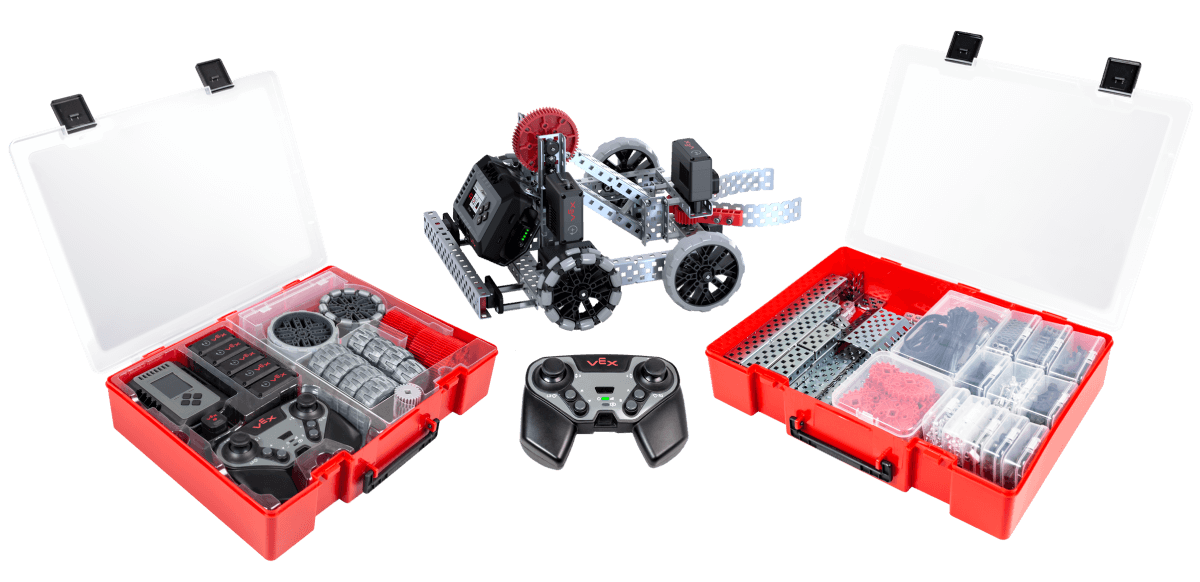

EXP 保管箱が大変な仕事をしてくれることに気づくでしょう。構造コンポーネントとツール (右) はすべて構造ビン内に含まれていますが、モーション コンポーネントはエレクトロニクス (左) と並んで残りのビンにまとめられます。
VEX EXP キットの製品画像。 EXP ストレージ ビンは 2 つあり、1 つは左側に電子機器とモーション用、もう 1 つは右側に構造部品とツール用です。構築された VEX EXP クローボットの横に EXP コントローラーが表示されます。

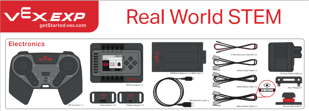

これらのパーツをすべて識別する 1 つの方法は、 posters.vex.comにある EXP パーツ ポスター 使用することです。
VEX EXP パーツ ポスターのエレクトロニクス カテゴリが表示されます。このカテゴリには、コントローラー、ブレイン、ブレインを接続するための短いフランジ、バッテリー、センサー、モーター、およびさまざまな長さのケーブルが含まれます。

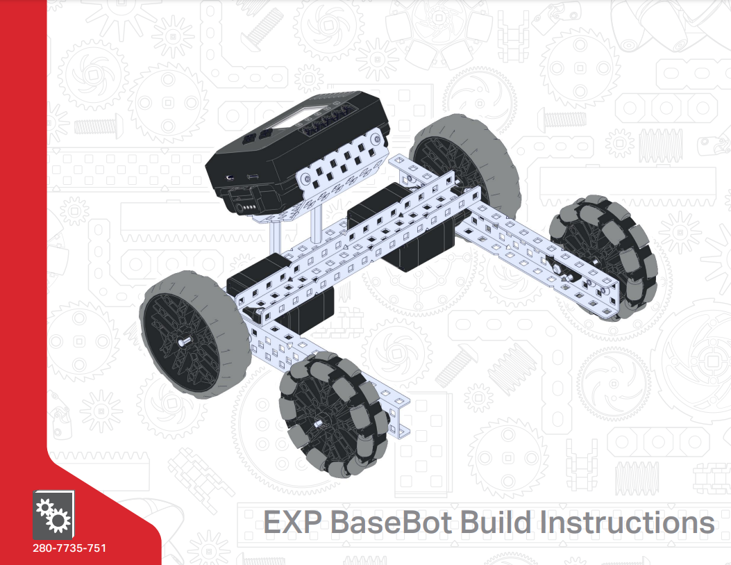

ビルド手順の概要
EXP BaseBot ビルド手順書の表紙。
ビルド手順は、 Clawbot EXP ビルド手順 のような .pdf 形式、または Speed Build にあるような 3D ビルド手順いずれかです。

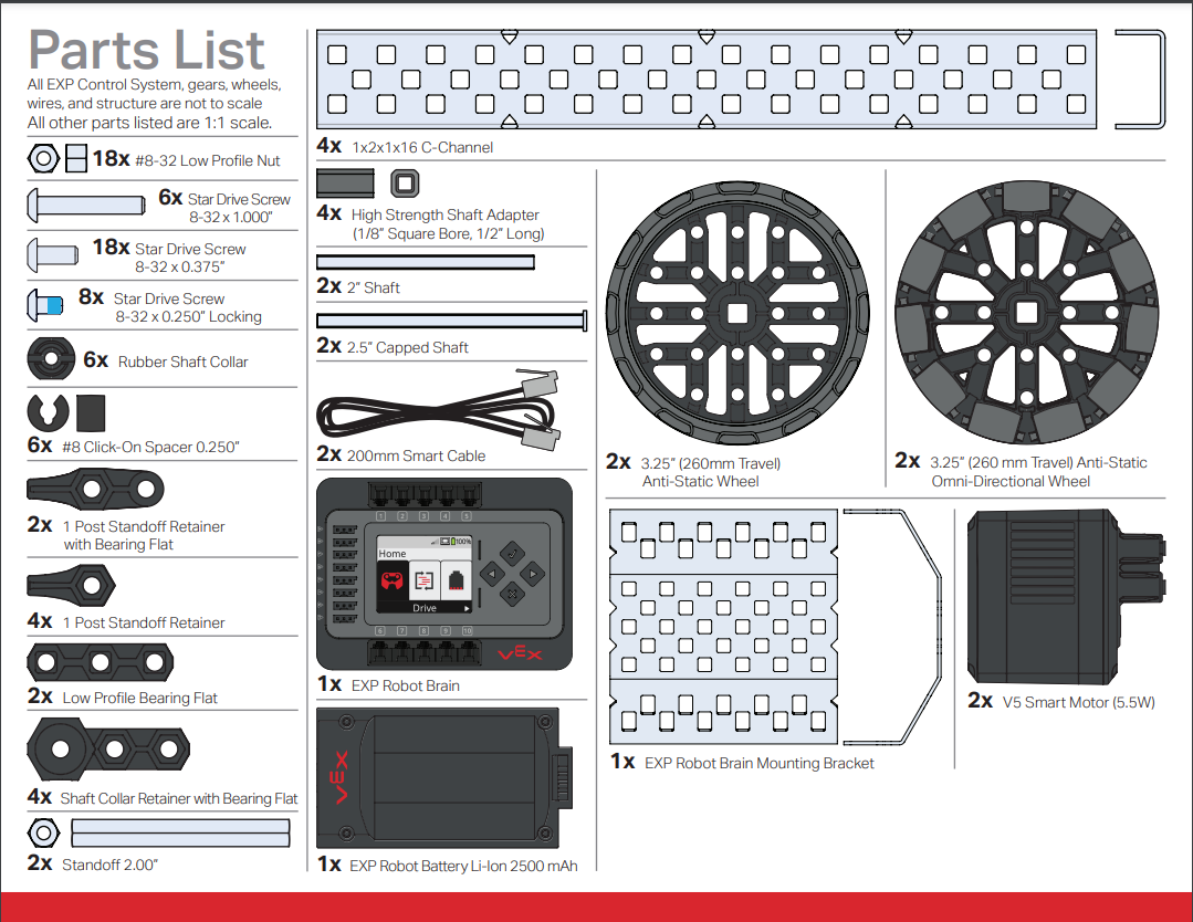

EXP ビルド手順のパーツ リスト ページ。このページには、ビルド ステップで使用される各パーツの画像、使用量、名前が表示されます。

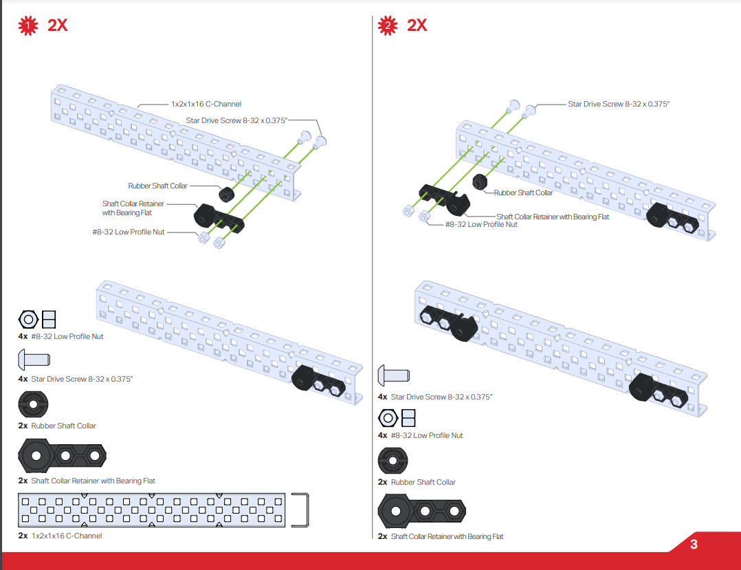

部品の在庫 - 各ステップを開始する前に、正しい部品をすべて集めてください。
ビルド指示手順を例として示します。このステップでは、ネジとロープロファイルナットを使用して、ゴムシャフトカラーを構造部品に接続します。説明書では、各部品の正確な位置を示すために緑色の線が使用されています。
緑の線 - 組み立て用の図の多くには、部品の位置を示す緑の線が付いています。
ビルド指示手順を例として示します。このステップでは、ドライブ スクリュー ピースを使用して、ギアを構造ピースの近い側に取り付けます。
部品の向き - イラスト内の部品の向きに注意してください。たとえば、C チャネルの反対側に配置されたギアは、ギアを動かすスマート モーターの駆動ギアと整列しないため、機能しません。

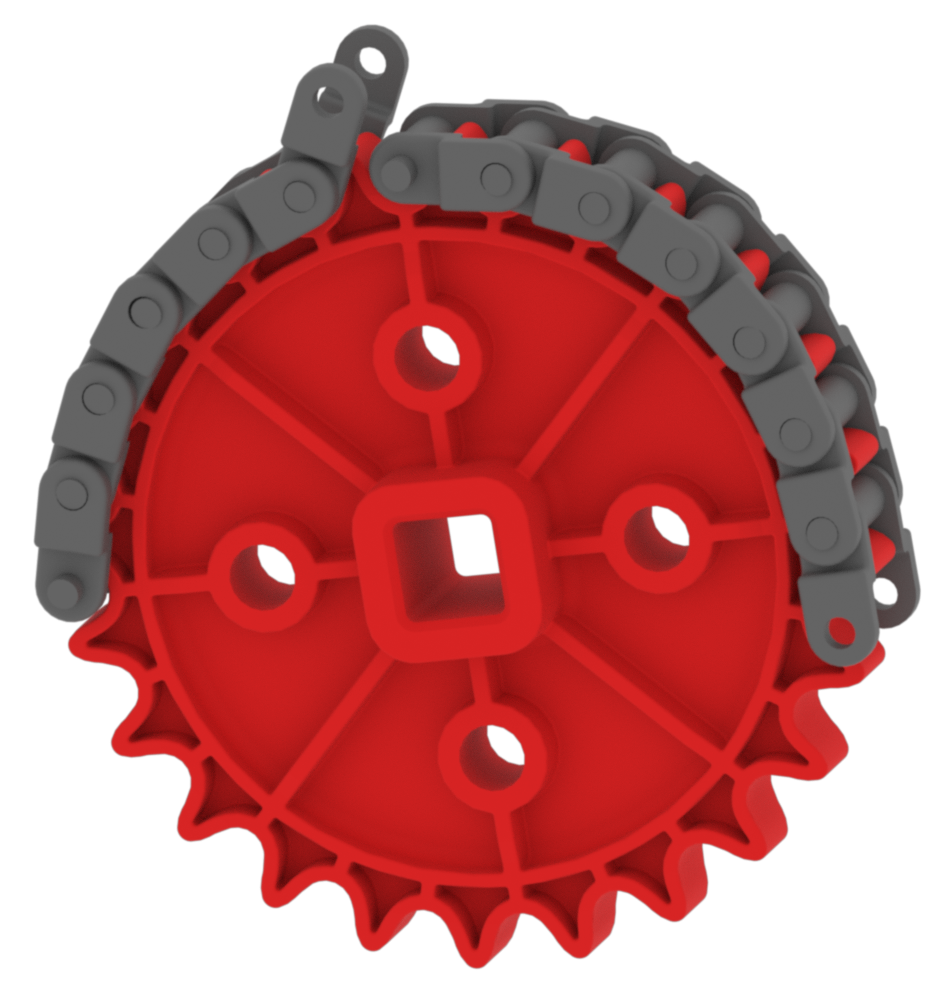

VEX EXP システムには、スプロケットと併用できるチェーンとタンクトレッドが付いています。これらの部品は個々のリンクを接続することによって組み立てられるため、スプロケット間でカスタムの長さを使用することができます。リンクは、2 つのリンクをわずかな角度で結合し、一方のリンクの穴を次のリンクのボスに合わせて組み立てることができます。次に、2 つのリンクが一体になるまでねじります。
Chain Links の組み立て例については、このアニメーションをご覧ください。
戦車履帯の組み立て例については、このアニメーションをご覧ください。
チェーン/タンクのトレッドリンクに分解するには、手順を逆に行ってください。
チェーンまたはタンクの履帯をスプロケット部品の歯の上に組み立てて、より簡単に接続できるようにします。
組み立てられたチェーン/タンク トレッドの両端を接続するときに役立つテクニックの 1 つは、両端を接続しながらチェーン/タンク トレッドをスプロケット上に置くことです。
