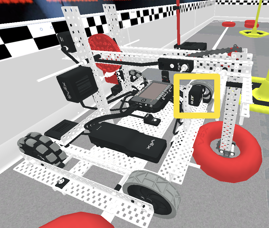

Il sensore di visione AI è una telecamera in grado di distinguere automaticamente i vari elementi del gioco, consentendo al robot di orientarsi autonomamente verso specifici elementi del gioco. La telecamera è stata puntata sugli elementi di gioco per il gioco V5RC di quest'anno, High Stakes, quindi gli anelli e gli obiettivi mobili vengono rilevati automaticamente.
Per rilevare questi oggetti, il sensore di visione AI è montato sulla parte anteriore del robot (come mostrato qui).

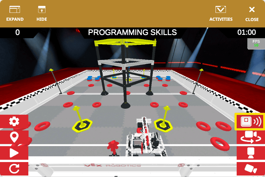

Raccolta dati dal sensore di visione AI
È possibile visualizzare i dati segnalati dal sensore di visione AI tramite la finestra Snapshot, la console Monitor o la console di stampa in VEXcode VR.
Nota:Il braccio di Axel deve essere sollevato per liberare il campo visivo del sensore di visione AI. Se il braccio non viene sollevato, occuperà gran parte del centro della telecamera.
Per visualizzare la finestra Snapshot e vedere i dati segnalati dal sensore di visione AI, selezionare il pulsante Sensore di visione AI
Selezionare nuovamente il pulsanteAI Vision Sensor per nascondere la finestra Snapshot.

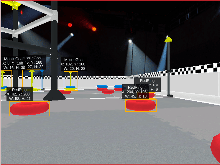

La finestra Snapshot apparirà nell'angolo in alto a sinistra della finestra Playground. L'istantanea identificherà tutti gli elementi del gioco nel campo visivo del sensore di visione AI e i dati correlati.
I dati stampati nella finestra Snapshow per ciascun oggetto includono il centro X, il centro Y, la larghezza e l'altezza, nonché la classificazione dell'oggetto.
Le spiegazioni sui tipi di dati segnalati dal sensore di visione AI, inclusi i relativi comandi VEXcode, sono disponibili nella VEX API. Sono disponibili come riferimento sia le pagine specifiche dei blocchi che quelle specifiche di Python.
