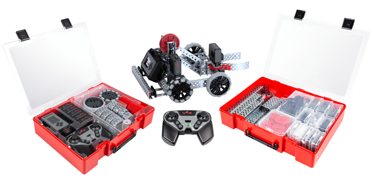

Noterai che i tuoi contenitori EXP fanno il duro lavoro per te. I componenti e gli strumenti della struttura (a destra) sono tutti contenuti nel contenitore della struttura, mentre i componenti del movimento verranno raggruppati nel contenitore rimanente accanto all'elettronica (a sinistra).
Immagine del prodotto per il kit VEX EXP. Ci sono due contenitori EXP, uno per l'elettronica e il movimento a sinistra e uno per i pezzi strutturali e gli strumenti a destra. Un controller EXP è mostrato accanto a un VEX EXP Clawbot costruito.

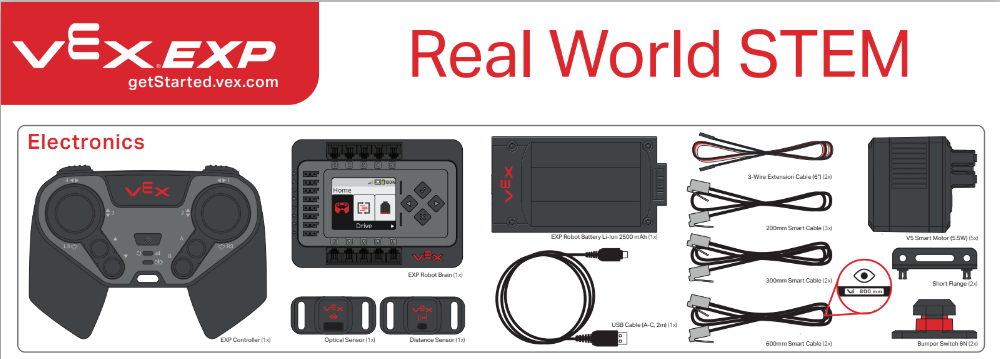

Un modo per identificare tutte queste parti è il Poster delle parti EXP che si trova su posters.vex.com.
Viene mostrata la categoria Elettronica del poster dei componenti VEX EXP. Questa categoria comprende il controller, il cervello, le flange corte per il collegamento del cervello, la batteria, i sensori, i motori e i cavi di diverse lunghezze.

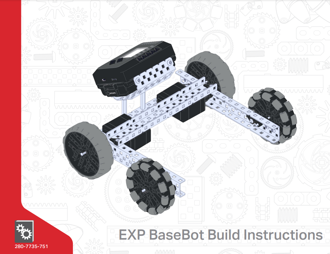

Panoramica delle istruzioni di costruzione
Pagina di copertina delle istruzioni per la costruzione di EXP BaseBot.

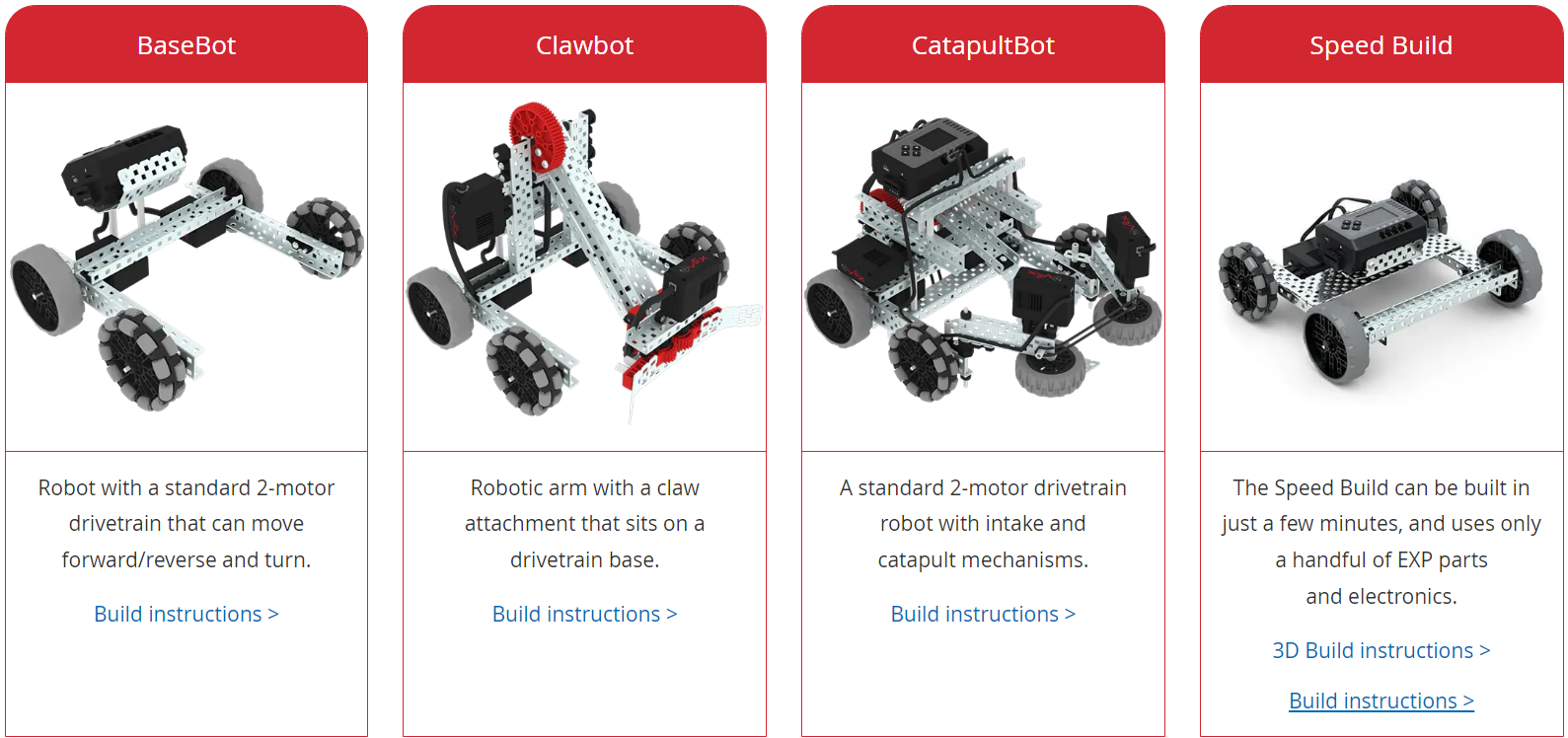

Le istruzioni di costruzione sono in formato .pdf come le istruzioni di costruzione Clawbot EXP o le istruzioni di costruzione 3D, come quelle che si trovano con la costruzione velocità
Screenshot del sito web VEX EXP Builds, che mostra una riga di 4 diverse istruzioni per la creazione di EXP. Vengono mostrati BaseBot, Clawbot, CatapultBot e Speed Build.
Ognuna di queste istruzioni di costruzione include una serie di suggerimenti utili e passaggi dettagliati che ti guideranno durante tutto il processo di costruzione.

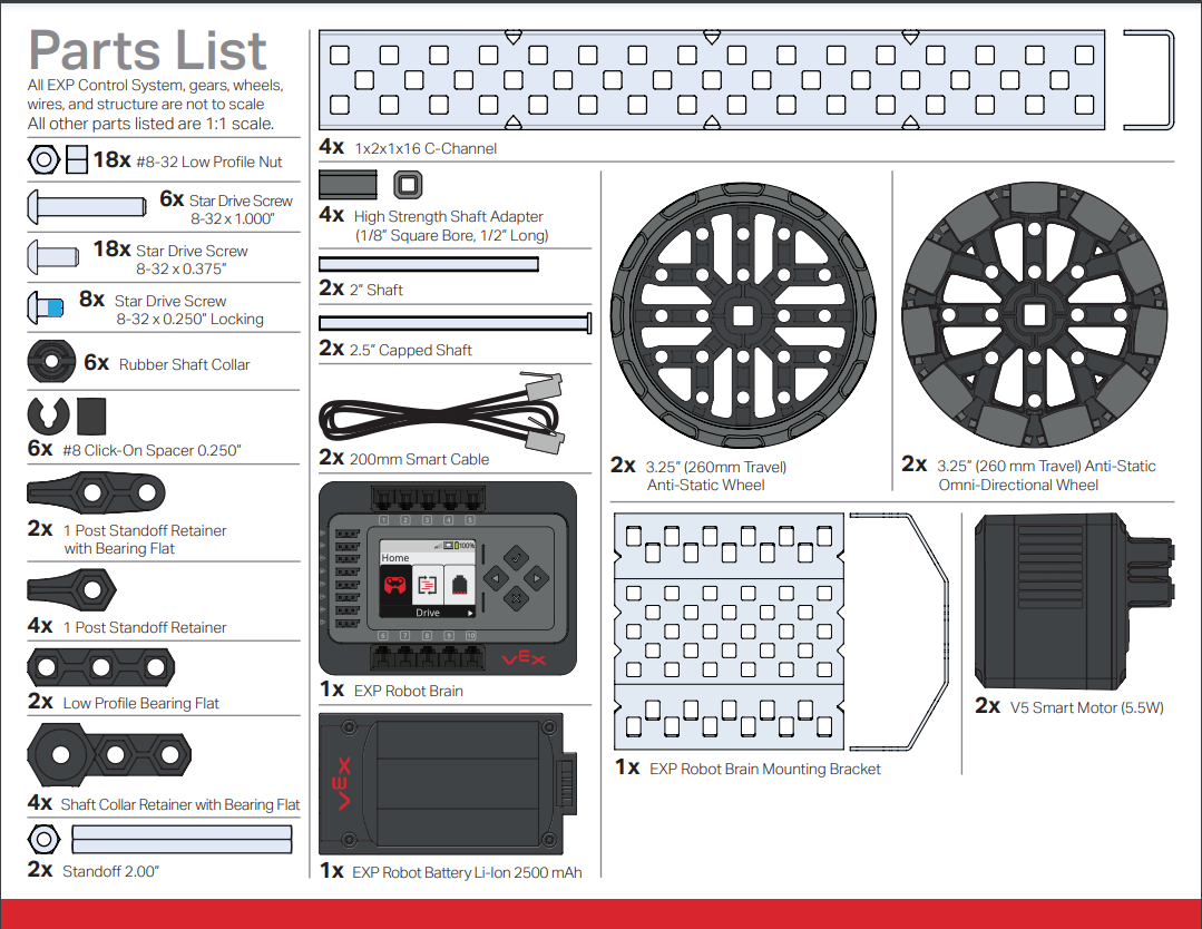

Pagina dell'elenco delle parti di un'istruzione di costruzione EXP. Questa pagina mostra un'immagine, la quantità utilizzata e il nome di ogni parte utilizzata nella fase di costruzione.
Inventario delle parti - Assicurarsi di raccogliere tutte le parti corrette prima di iniziare ogni passaggio.

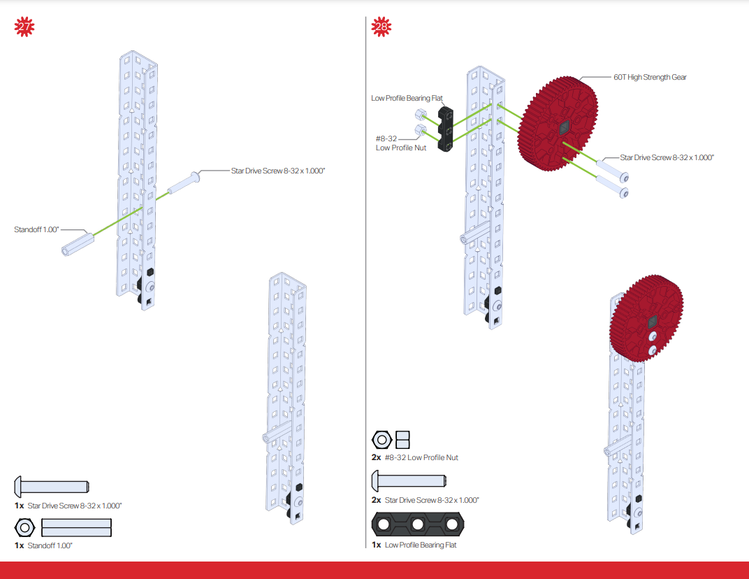

A titolo di esempio viene mostrato il passaggio delle istruzioni di compilazione. In questa fase, i collari in gomma per alberi vengono collegati a un pezzo della struttura mediante viti e dadi a basso profilo. Nelle istruzioni vengono utilizzate linee verdi per indicare la posizione esatta di ciascun pezzo.
Linee verdi - Molte delle illustrazioni per l'assemblaggio avranno linee verdi per indicare dove dovrebbero essere posizionate le parti.
A titolo di esempio viene mostrato il passaggio delle istruzioni di compilazione. In questa fase, un ingranaggio viene fissato al lato vicino di un pezzo di struttura utilizzando pezzi di vite di azionamento.
Orientamento delle parti - Prestare molta attenzione all'orientamento delle parti all'interno delle illustrazioni. Ad esempio, un ingranaggio posizionato sul lato sbagliato di un canale C non funzionerà perché non si allineerà con l'ingranaggio di guida dello Smart Motor che sposterà l'ingranaggio.

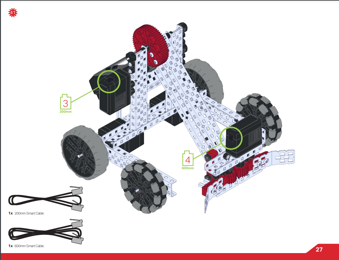

A titolo di esempio viene mostrato il passaggio delle istruzioni di compilazione. In questa fase, i cavi collegano un cervello a due motori intelligenti e vengono annotate le porte intelligenti. I numeri indicano la porta specifica per ciascun motore, uno nella porta 3 e uno nella porta 4.
Annotazioni per il collegamento dei cavi - Quando si collegano gli Smart Cables tra un dispositivo e l'EXP Brain, la notazione numerica indica il numero della porta Smart sull'EXP Brain a cui deve essere collegato il cavo.

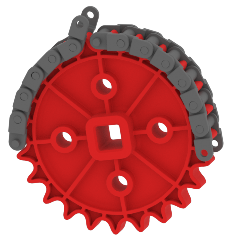

Assemblaggio catena e gradini serbatoio
Il sistema VEX EXP è dotato di catene e battistrada del serbatoio che possono essere utilizzati con i pignoni. Queste parti vengono assemblate collegando insieme le singole maglie e ciò consente di utilizzare lunghezze personalizzate tra i pignoni. I collegamenti possono essere assemblati unendone due con una leggera angolazione, allineando il foro di un collegamento con la sporgenza del successivo. Quindi ruotare i due collegamenti finché non si incastrano come un'unità.
Guarda questa animazione per un esempio di assemblaggio di maglie di catena.
Guarda questa animazione per un esempio di assemblaggio dei cingoli dei carri armati.
Per smontare le maglie del battistrada della catena/serbatoio, invertire la procedura.
Catena o battistrada del carro armato montati sui denti di un pignone in modo da poterli collegare più facilmente.
Una tecnica che può aiutare quando si collegano le due estremità di una catena/battistrada del serbatoio assemblata è quella di appoggiare la catena/battistrada del serbatoio su un pignone mentre si collegano le due estremità.
