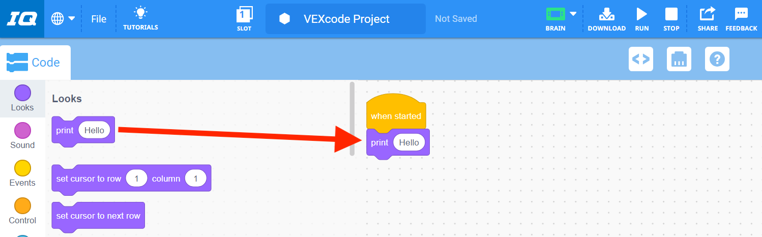

Egy blokk hozzáadható a projekthez, ha áthúzza az Eszköztárból a munkaterületre.
Egy nyíl jelzi, hogy egy Nyomtatás blokkot húztak az Eszköztárból a munkaterületre, és egy halmot alkotnak az Indításkor blokk alatt.

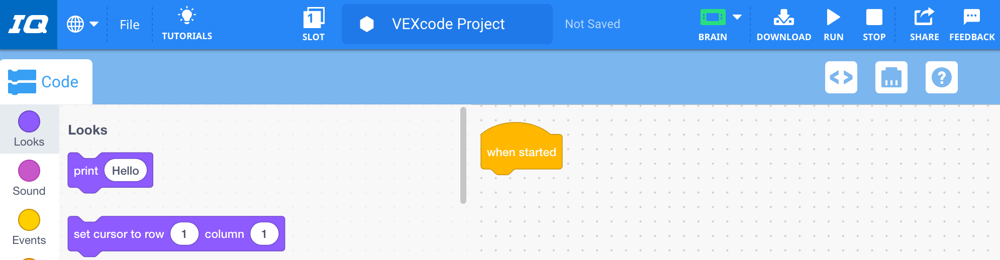

Indítsa el a VEXcode IQ-t.
Az alapértelmezett üres blokk projekt meg van nyitva a VEXcode IQ munkaterületen.
Megnyílik egy új üres projekt.

A „Kinézet” kategóriából válasszon ki egy [Nyomtatás] blokkot, és csatolja a {When started} blokkhoz.
