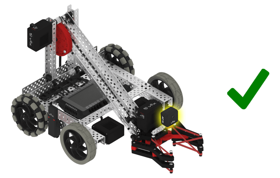

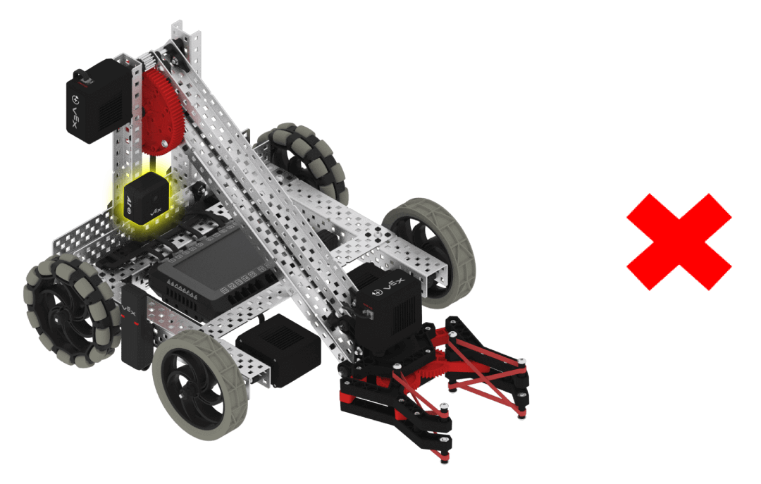

Tarkan ja tehokkaan kohdistuksen varmistamiseksi AI Vision Sensorin kanssa on tärkeää sijoittaa anturi robotin keskelle ilman robotin kehon aiheuttamia esteitä. On välttämätöntä tarjota esteetön reitti anturin eteen, jotta näkyvyys ja värien ja värikuvioiden tarkka tunnistaminen on mahdollista.
