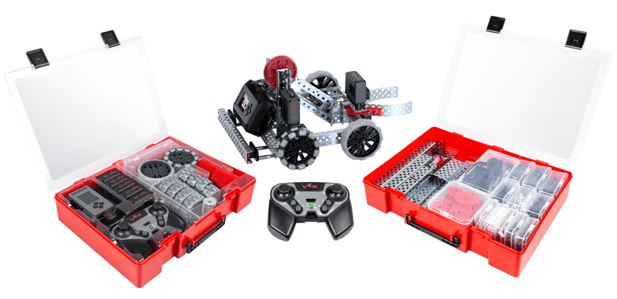

Sie werden feststellen, dass Ihre EXP-Lagerbehälter die harte Arbeit für Sie erledigen. Strukturkomponenten und Werkzeuge (rechts) sind alle im Strukturbehälter enthalten, während Bewegungskomponenten im verbleibenden Behälter zusammen mit der Elektronik (links) gebündelt sind.
Produktbild für das VEX EXP Kit. Es gibt zwei EXP-Lagerbehälter, einen für Elektronik und Bewegung auf der linken Seite und einen für Strukturbauteile und Werkzeuge auf der rechten Seite. Ein EXP-Controller ist neben einem zusammengebauten VEX EXP Clawbot abgebildet.

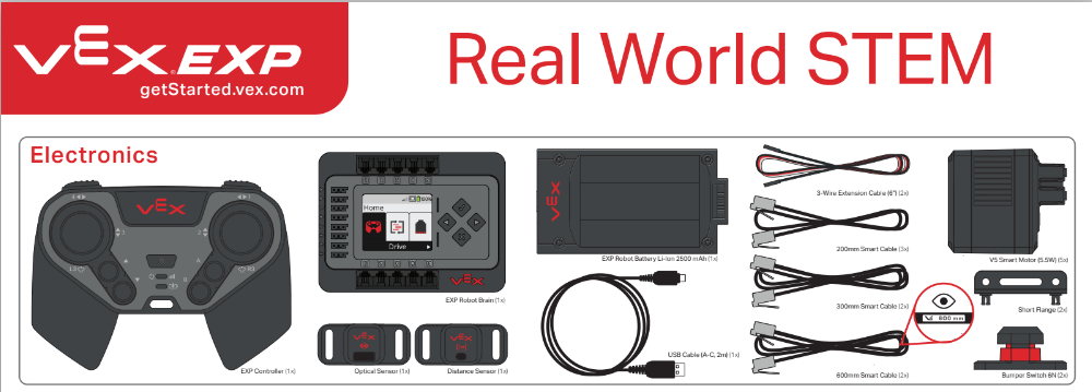

Eine Möglichkeit, alle diese Teile zu identifizieren, ist das EXP Parts Poster das Sie unter posters.vex.comfinden.
Es wird die Elektronikkategorie des VEX EXP Teileposters gezeigt. Diese Kategorie umfasst den Controller, das Steuergerät, kurze Flansche zum Anschluss des Steuergeräts, die Batterie, Sensoren, Motoren und Kabel unterschiedlicher Längen.

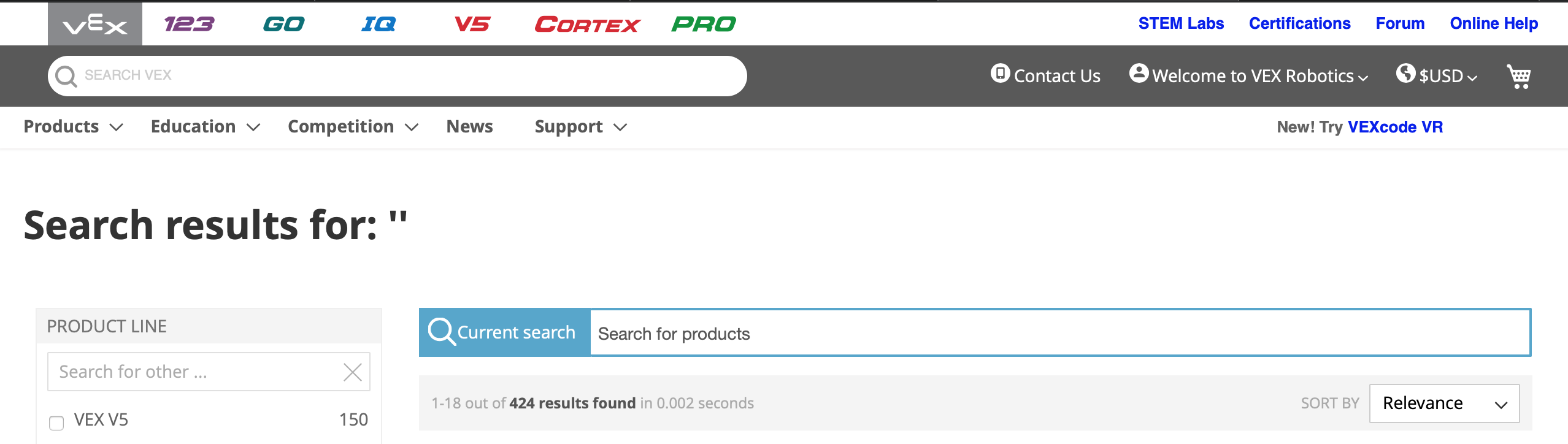

Die Webseite von VEX Robotics zeigt die Suchleiste an, um zu verdeutlichen, dass sie zur Suche nach Produkten und Ersatzteilen genutzt werden kann.
Eine weitere Methode zur Identifizierung von Teilen besteht darin, in der Teileliste Ihres Bausatzes nach dem Teilenamen/der Teilenummer zu suchen und diese mit den Bildern der Teile auf der VEX-Website abzugleichen.

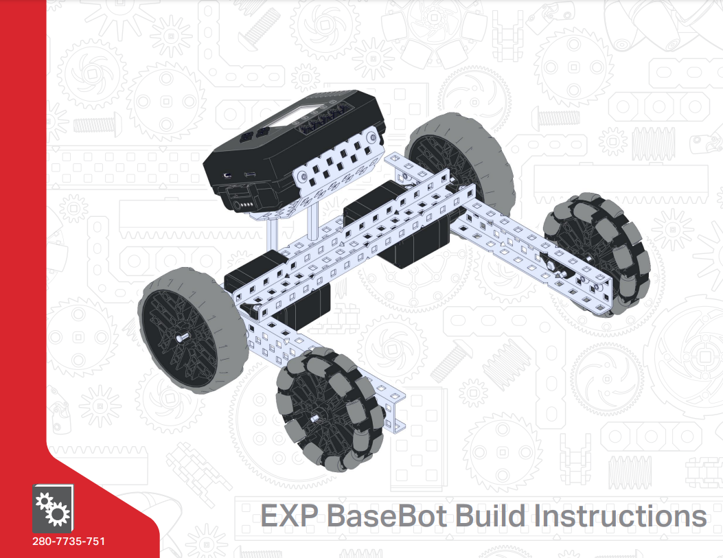

Übersicht über die Bauanweisungen
Titelseite der EXP BaseBot Bauanleitung.

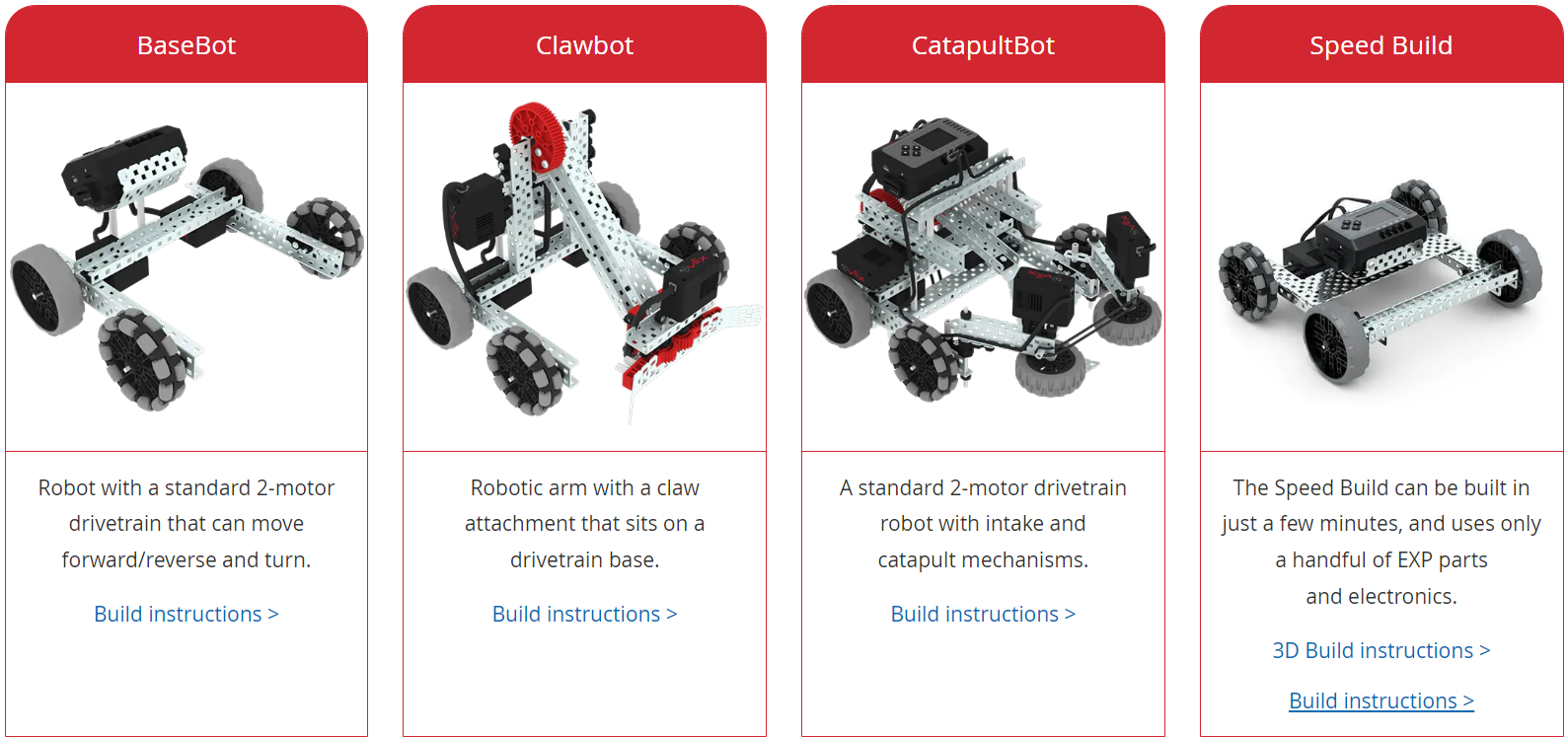

Die Bauanleitungen sind entweder eine PDF-Datei, wie beispielsweise die Bauanleitung für den Clawbot EXP oder eine 3D-Bauanleitung, wie sie bei der Bauanleitung für den Speed Build zu finden ist.
Screenshot der VEX EXP Builds Webseite, der eine Reihe von 4 verschiedenen EXP Build Anweisungen zeigt. Es werden BaseBot, Clawbot, CatapultBot und Speed Build gezeigt.

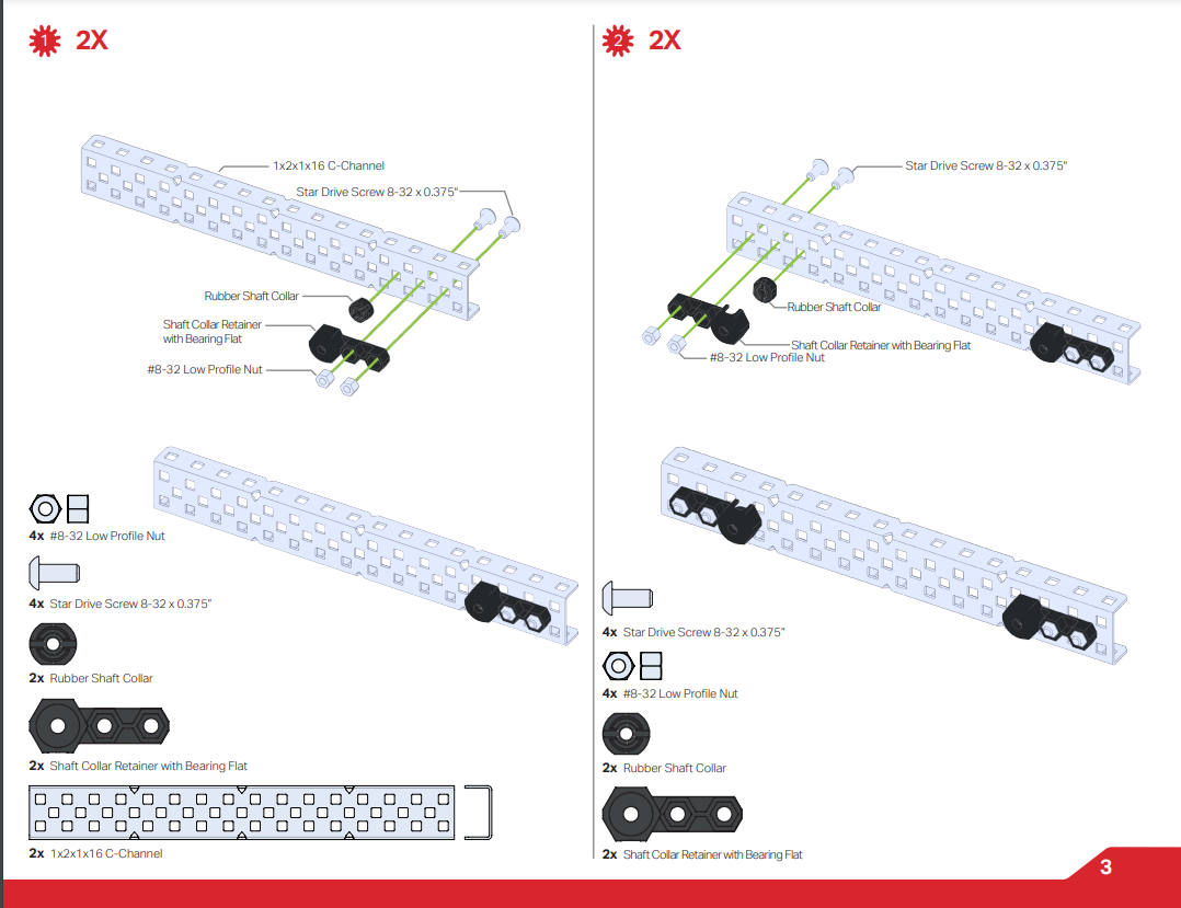

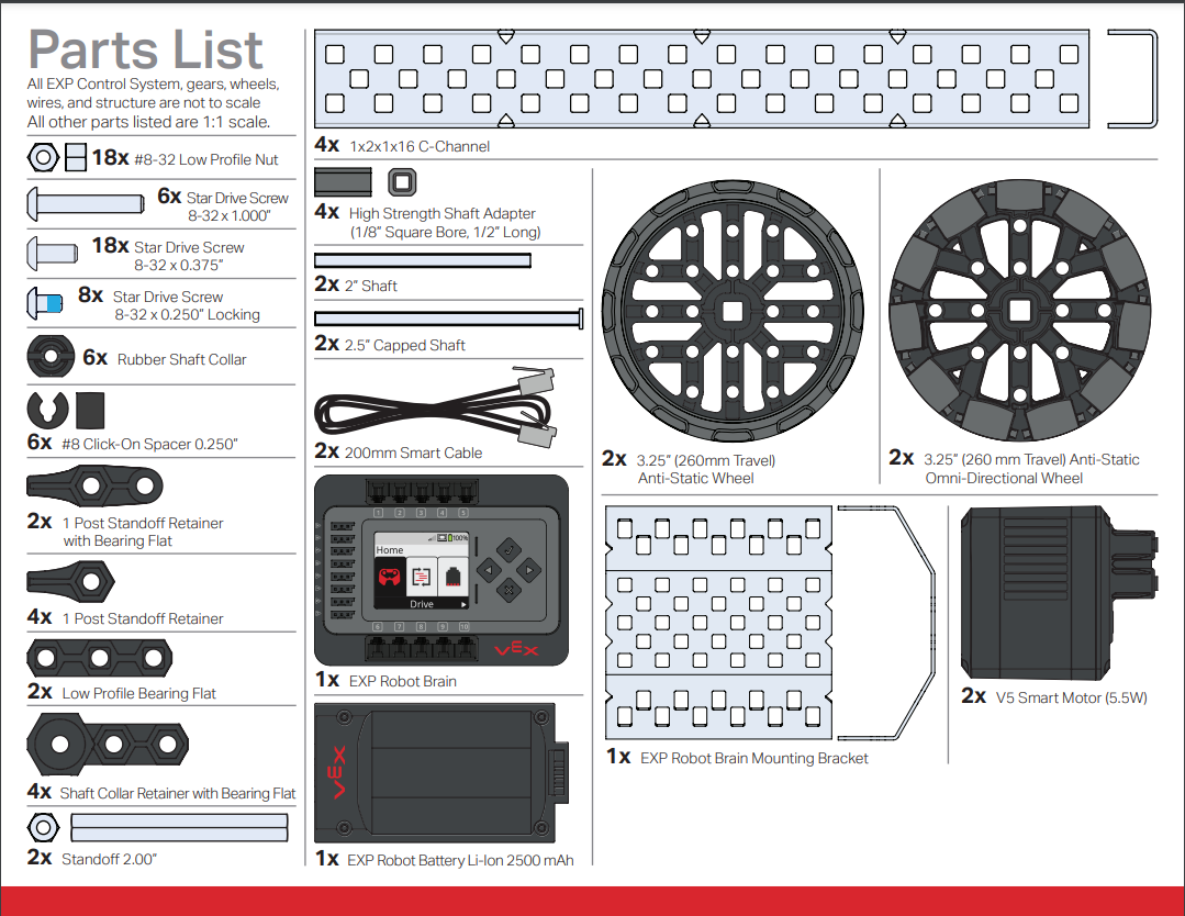

Teileliste einer EXP-Bauanleitung. Diese Seite zeigt ein Bild, die verwendete Menge und den Namen jedes im Bauschritt verwendeten Teils.
Bestandsaufnahme der Teile – Stellen Sie sicher, dass Sie alle richtigen Teile gesammelt haben, bevor Sie mit jedem Schritt beginnen.

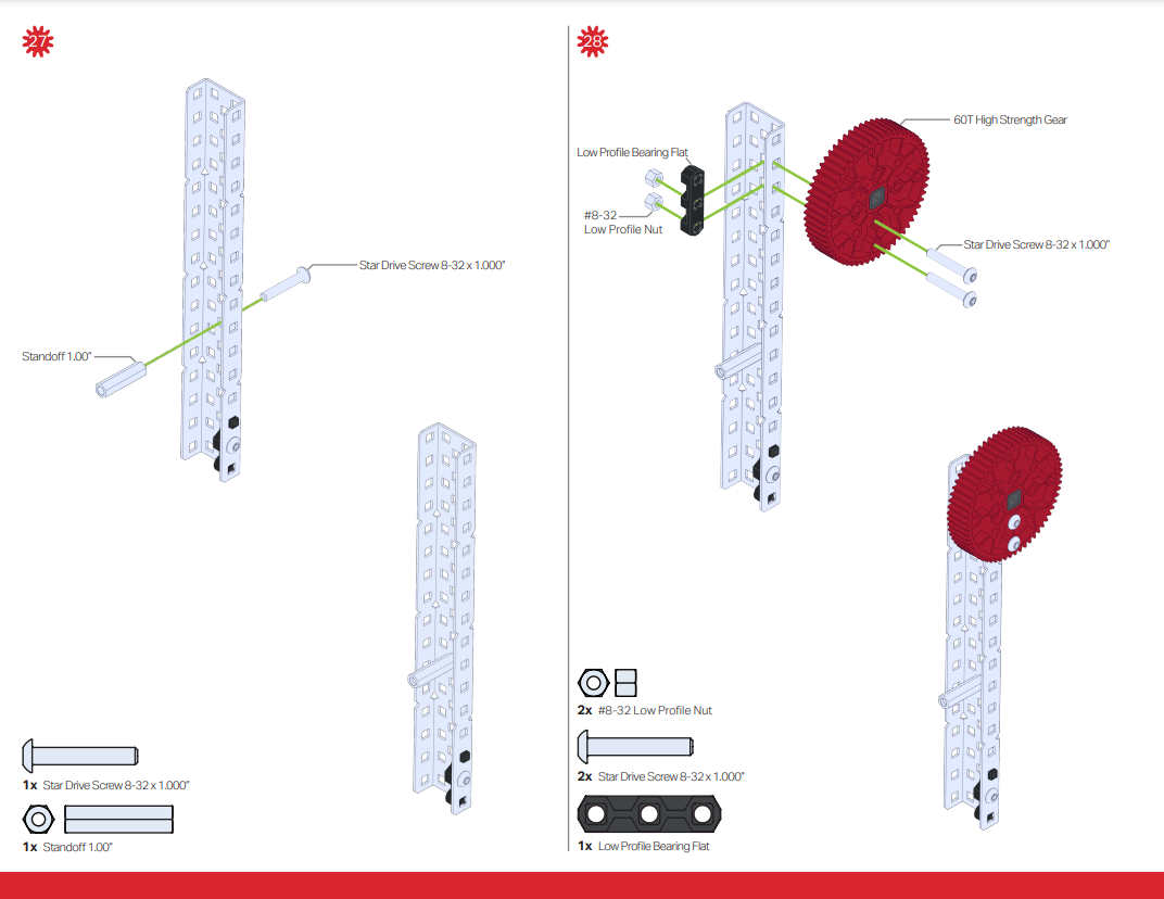

Ein Schritt der Bauanleitung wird als Beispiel angezeigt. In diesem Schritt werden Gummiwellenmanschetten mit Schrauben und flachen Muttern an einem Strukturbauteil befestigt. In der Anleitung werden grüne Linien verwendet, um die genaue Position jedes Teils zu verdeutlichen.
Grüne Linien – Viele Abbildungen für den Zusammenbau weisen grüne Linien auf, um anzuzeigen, wo die Teile hingehören.
Ein Schritt der Bauanleitung wird als Beispiel angezeigt. In diesem Schritt wird ein Zahnrad mithilfe von Antriebsschrauben an der dem Körper zugewandten Seite eines Strukturbauteils befestigt.
Ausrichtung der Teile – Achten Sie genau auf die Ausrichtung der Teile in den Abbildungen. Beispielsweise funktioniert ein Zahnrad, das auf der falschen Seite eines C-Kanals platziert ist, nicht, da es nicht mit dem Antriebszahnrad des Smart Motors ausgerichtet ist, der das Zahnrad bewegt.

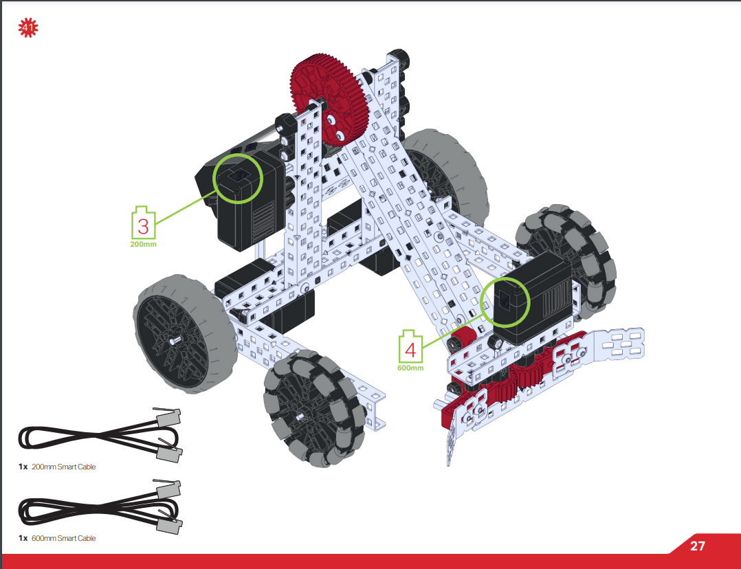

Ein Schritt der Bauanleitung wird als Beispiel angezeigt. In diesem Schritt werden Kabel mit einem Brain verbunden, das zwei Smart Motors ansteuert, und die Smart Ports werden markiert. Die Zahlen geben den jeweiligen Anschluss für jeden Motor an, einen in Anschluss 3 und einen in Anschluss 4.
Notationen zum Anschließen von Kabeln – Beim Anschließen von Smart Cables zwischen einem Gerät und dem EXP Brain gibt die Zahlennotation die Smart Port-Nummer am EXP Brain an, an die das Kabel angeschlossen werden muss.

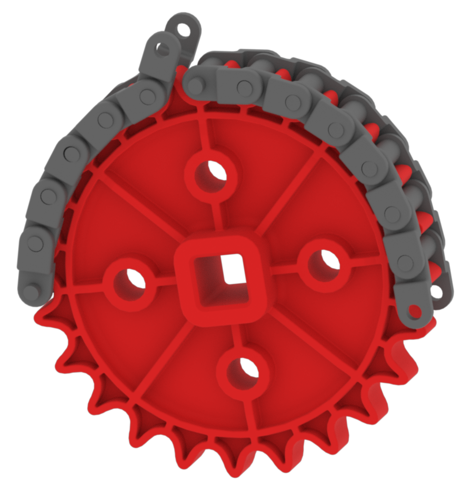

Ketten oder Panzerketten werden auf den Zähnen eines Kettenrads montiert, um die Verbindung zu erleichtern.
Eine Technik, die beim Verbinden der beiden Enden einer zusammengebauten Kette/Tank-Lauffläche hilfreich sein kann, besteht darin, die Kette/Tank-Lauffläche auf ein Kettenrad zu legen und dabei die beiden Enden zu verbinden.
