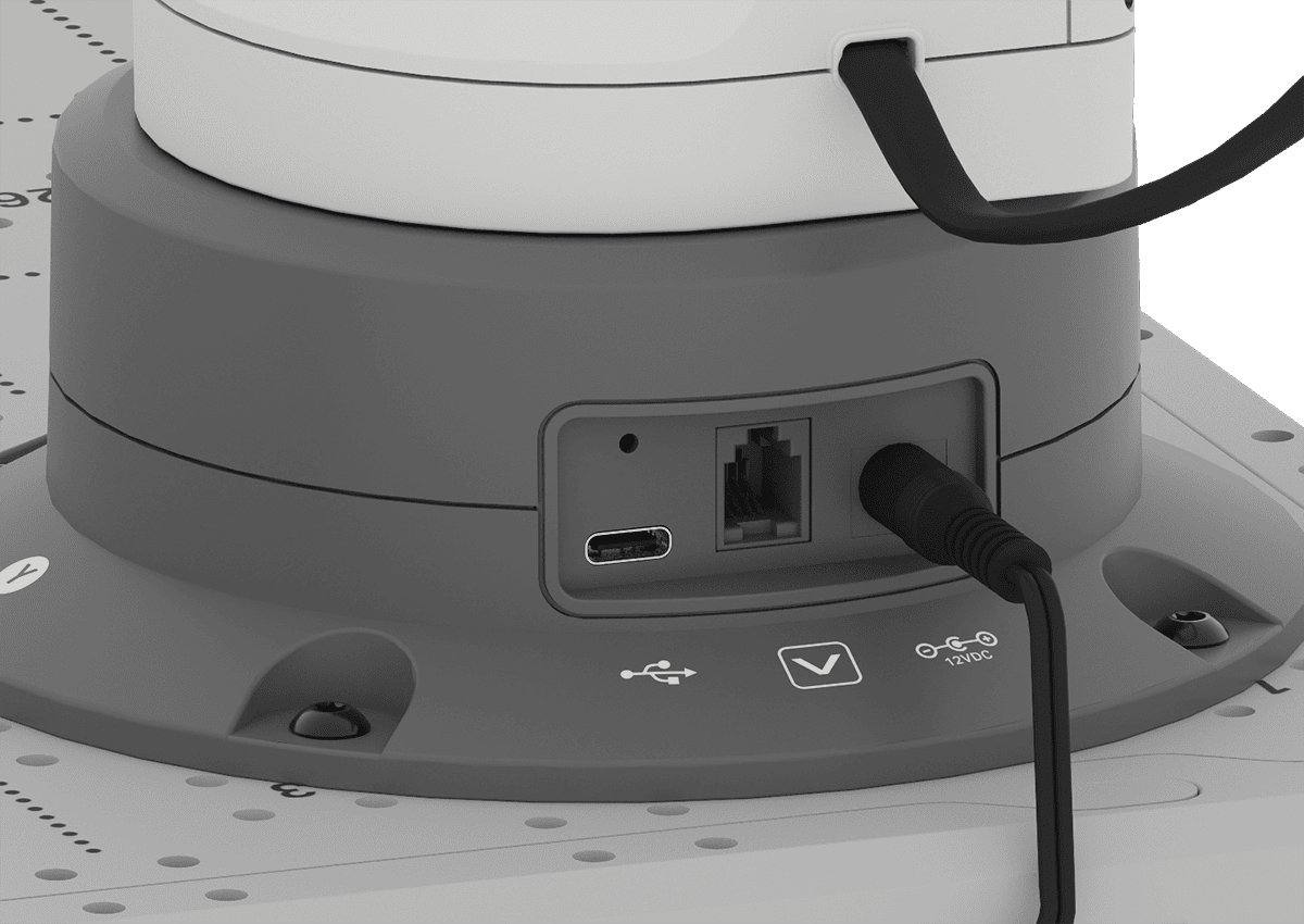

6 軸臂的背面,顯示底座上的三個連接埠。 電源線插入右側連接埠。
檢查電源線是否完全插入 6 軸臂的背面,並插入電源。 查看本文以了解有關為 6 軸臂供電的更多資訊。

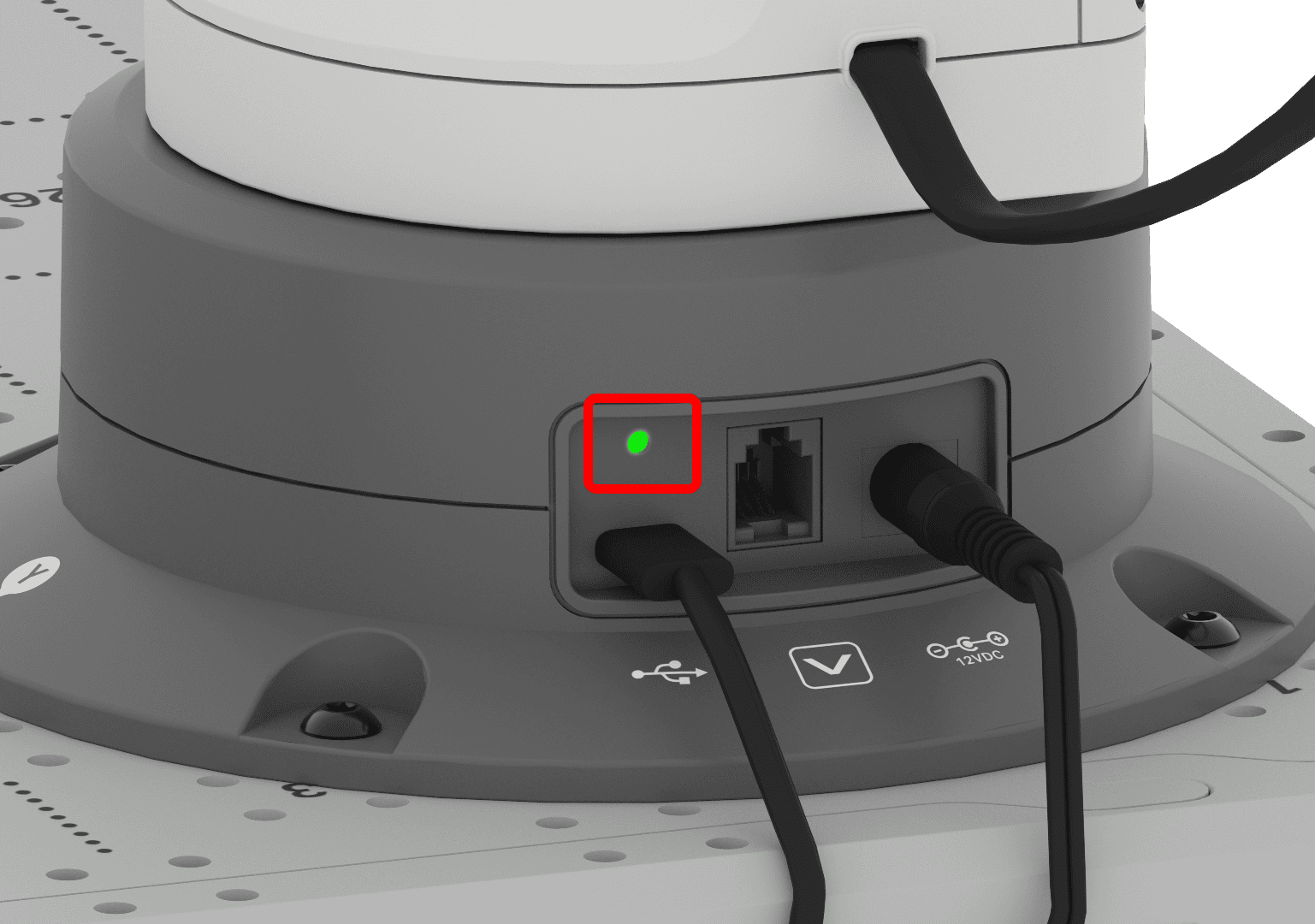

6 軸臂的背面顯示 USB-C 電纜插入左側端口,中心智慧型端口為空,電源線插入最右側端口。 綠色指示燈亮起表示連線。
確保 USB-C 連接線完全插入 6 軸臂背面的 USB-C 連接埠並連接到電腦。 通電並連接到電腦後,綠色指示燈將顯示。 查看本文以了解有關將 6 軸臂直接連接到電腦的更多資訊。
注意: 初次連接後,如果斷開 USB-C 連接線且電源線保持插入狀態,綠燈可能會繼續顯示。

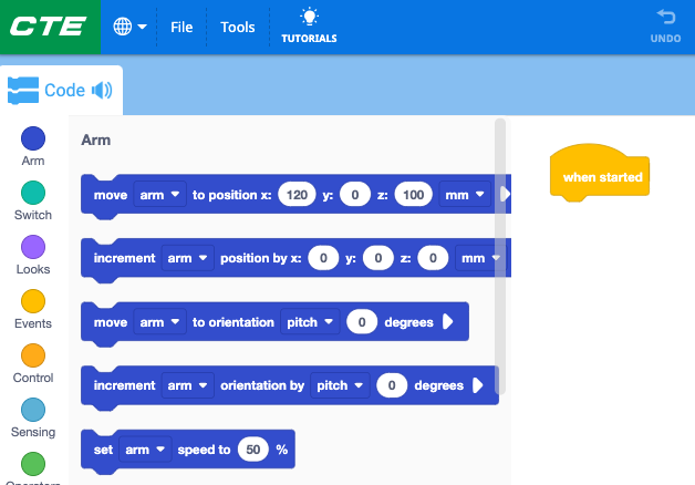

VEXcode介面左上角放大,工具列最左側顯示CTE標誌。
如果將 6 軸臂直接連接到 VEXcode EXP,請確保您已依照本部分中裝置特定文章中的步驟 進行操作。 使用直接連接時,您應該在 VEXcode 的左上角看到 CTE 徽標,如下所示。

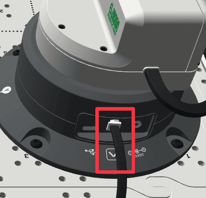

6 軸臂底座的背面顯示連接在中心連接埠的智慧電纜。 左右連接埠都是空的。
連接 EXP Brain 時,請確保 USB-C 連接線和電源線不再連接到 6 軸臂。 6 軸臂只能透過智慧電纜連接到大腦。

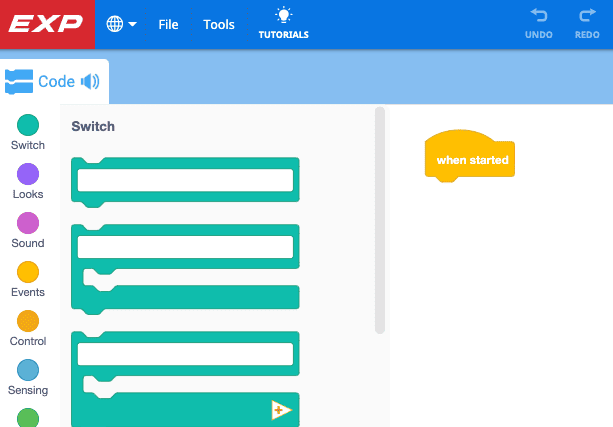

VEXcode介面左上角放大,工具列最左側顯示EXP標誌。
確保您在 VEXcode 的左上角看到 EXP 徽標,如下所示。 查看本文,以了解有關在 VEXcode EXP 中建立 個新區塊專案的詳細資訊。

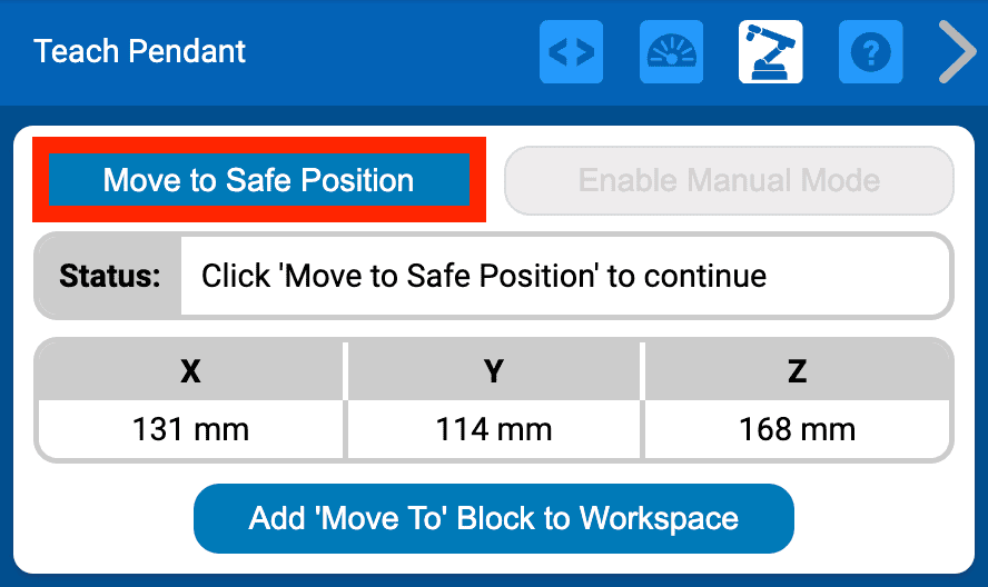

VEXcode 中示教器的頂部,左上角的「移至安全位置」按鈕以紅色方塊反白顯示。 狀態顯示“單擊移動到安全位置以繼續”,並且 X、Y、Z 座標顯示在儀表板中。
選擇示教器頂部的移動到安全位置 按鈕,查看您的 6 軸臂是否可以成功到達安全位置。 查看本文以了解有關使用 6 軸臂存取示教器的更多資訊。

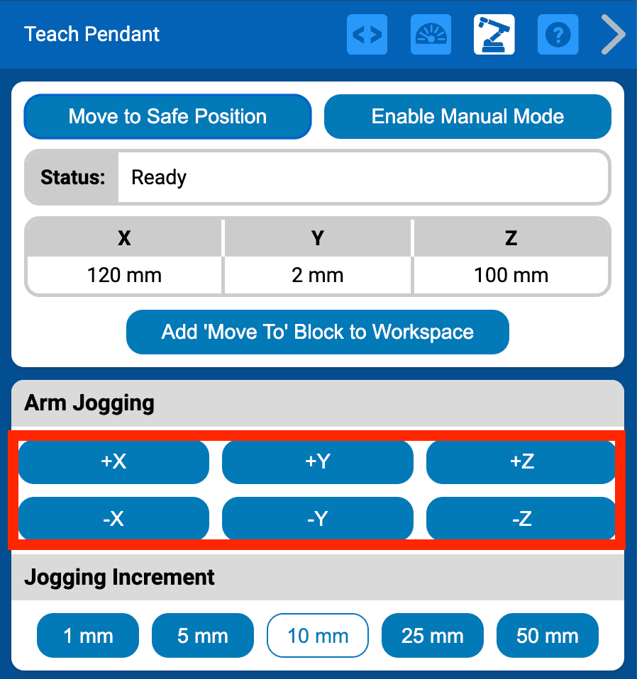

VEXcode 中的示教器頂部顯示有一個紅色框,突出顯示儀表板下方的 6 個手臂慢跑按鈕。 按鈕分為 2 行,每行 3 個。 最上面一行顯示為+X、+Y 和+Z。 最下面一行顯示-X、-y、-z。
接下來,使用機械手臂微動按鈕嘗試沿著每個軸移動 6 軸機械手臂。 確保按下按鈕時 6 軸臂正在移動,並查看儀表板中的 X、Y 和 Z 值隨著 6 軸臂的移動而變化。 閱讀本文,以了解有關使用示教器慢跑的更多資訊。

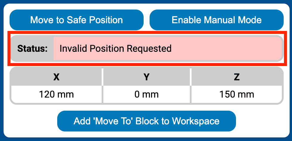

示教器的頂部顯示狀態欄,讀取“請求的位置無效”錯誤,並以紅色框突出顯示。
示教器儀表板中的Status 將提醒您 6 軸臂出現錯誤。 當出現錯誤時,狀態列會顯示紅色並顯示錯誤訊息。 該錯誤將繼續顯示,直到問題解決,並且 6 軸臂已成功移動到有效或安全位置。
根據報告的錯誤,可以採取不同的步驟來嘗試解決問題。 以下是一些最常見的錯誤以及嘗試解決該問題的步驟:
  • 請求的位置無效 - 您嘗試到達的位置不在 6 軸臂的範圍內。

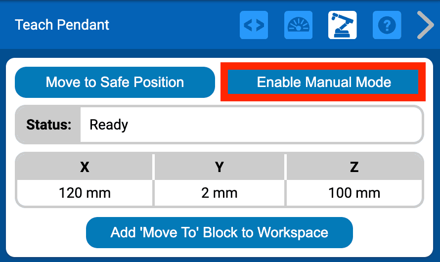

VEXcode 中示教器的頂部,右上角以紅色方塊反白顯示啟用手動模式按鈕。 狀態顯示為“就緒”,並顯示 X、y 和 z 座標。
選擇 啟用手動模式 以便您可以安全地用手移動 6 軸臂。 要了解如何啟用手動模式,請參閱本文。

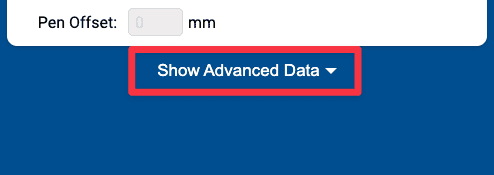

示教器的最底部顯示“顯示高級數據”,並帶有一個向下的三角形,指示選擇什麼來展開和查看高級數據。
在示教器底部,選擇顯示進階資料。
