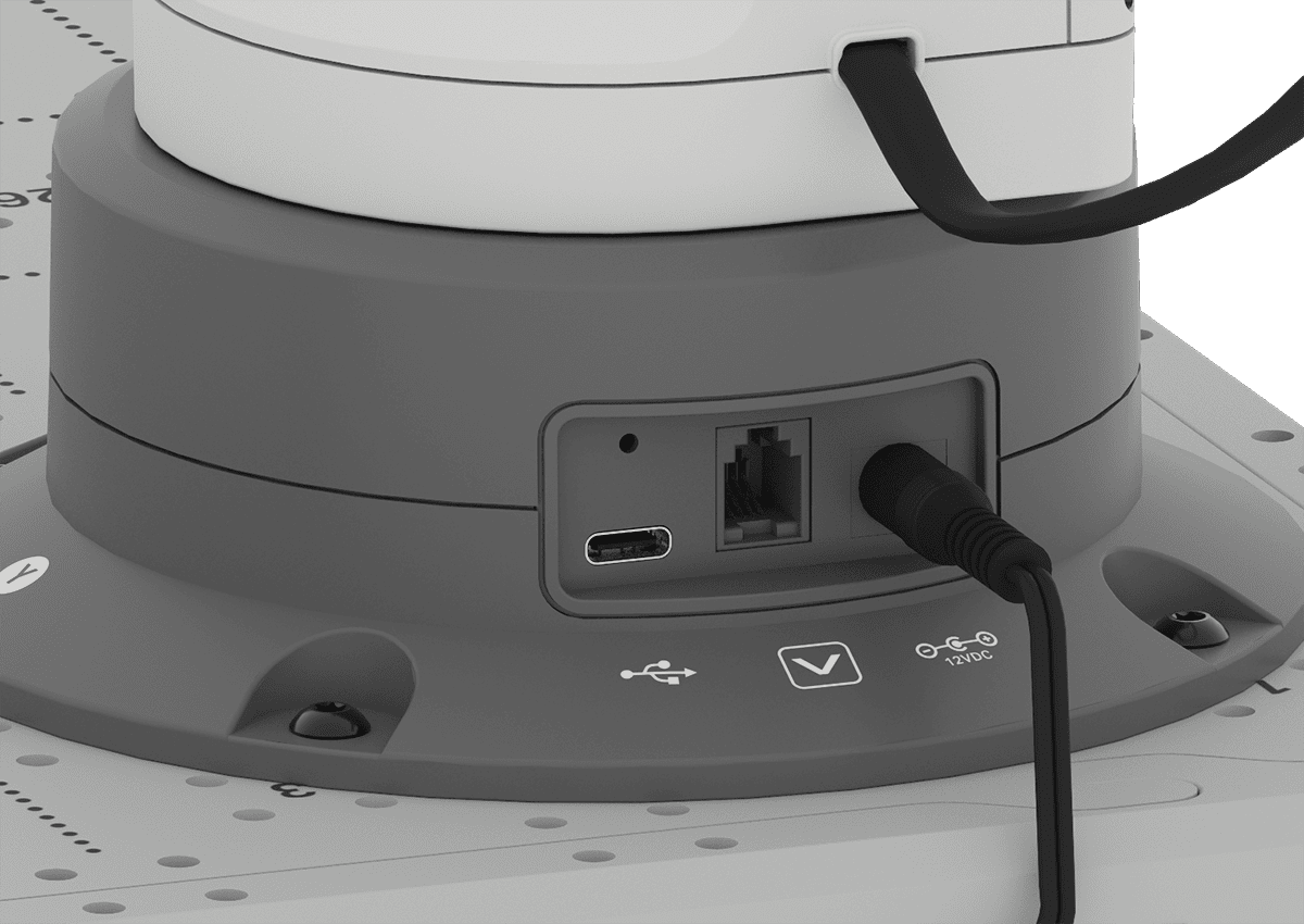

6 轴臂的背面,显示底座上的三个端口。 电源线插入右侧端口。
检查电源线是否完全插入 6 轴臂的背面,并插入电源。 查看本文以了解有关为 6 轴臂供电的更多信息

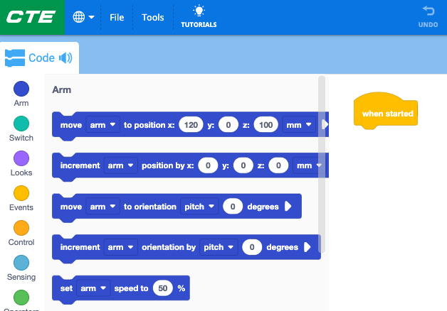

VEXcode 界面左上角放大,在工具栏最左侧显示 CTE 标志。
如果将 6 轴臂直接连接到 VEXcode EXP,请确保已遵循本节中设备特定文章中的步骤 。 使用直接连接时,您应该会在 VEXcode 的左上角看到 CTE 徽标,如下所示。

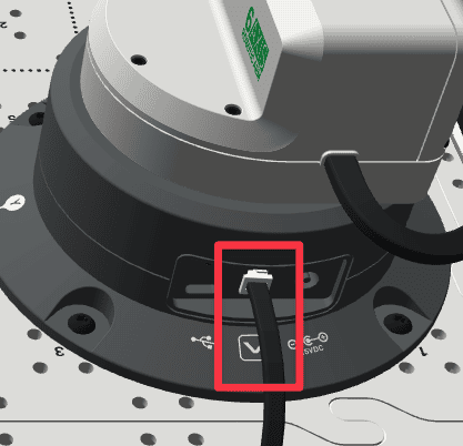

6 轴臂底座的背面显示了连接在中心端口的智能电缆。 左右端口都是空的。
与 EXP Brain 连接时,请确保 USB-C 电缆和电源线不再连接到 6 轴臂。 6 轴臂只能通过智能电缆连接到大脑。

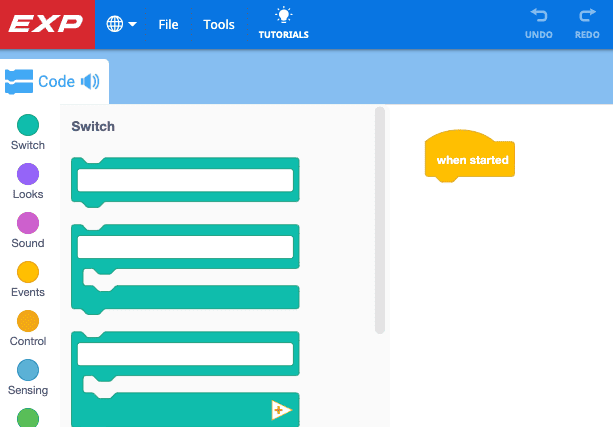

VEXcode 界面左上角放大,显示工具栏最左侧的 EXP 标志。
确保您在 VEXcode 的左上角看到 EXP 标志,如下所示。 查看本文以了解有关在 VEXcode EXP 中创建 New Blocks 项目的更多信息。

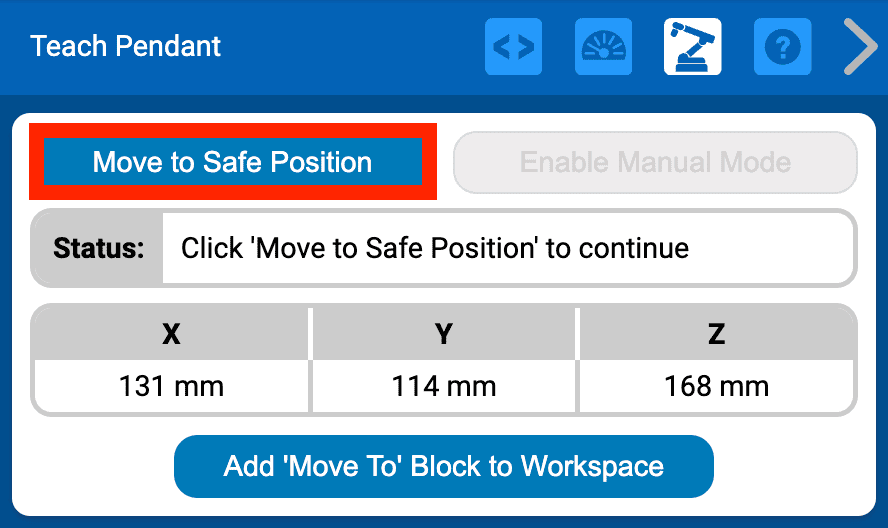

VEXcode 中的教导盒顶部,左上角的“移动到安全位置”按钮以红色框突出显示。 状态显示单击“移动到安全位置以继续”,并且 X、Y、Z 坐标显示在仪表板中。
选择教导器顶部的移动到安全位置 按钮,查看您的 6 轴臂是否能够成功到达安全位置。 查看本文以了解有关使用 6 轴臂访问示教器的更多信息

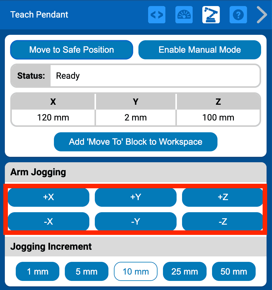

慢跑手臂
VEXcode 中的示教器顶部有一个红色框,突出显示了仪表板下方的 6 个臂慢跑按钮。 按钮分为两行,每行 3 个。 顶行显示 +X、+Y 和 +Z。 底行读为 -X、-y、-z。
接下来,使用 Arm Jogging 按钮尝试沿每个轴移动 6 轴臂。 确保按下按钮时 6 轴臂正在移动,并查看仪表板中的 X、Y 和 Z 值是否随着 6 轴臂移动而变化。 阅读本文,了解有关使用示教器进行慢跑的更多信息

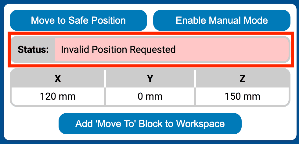

教导盒的顶部显示状态栏,其中显示“请求的位置无效”错误,并以红色框突出显示。
教导器仪表板中的状态 将提醒您 6 轴臂的错误。 当发生错误时,状态栏会显示红色并显示错误。 错误将持续显示,直到错误得到解决,并且 6 轴臂成功移动到有效或安全的位置。
根据报告的错误,可以采取不同的步骤来尝试解决问题。 以下是一些最常见的错误以及尝试解决该问题的步骤:
  • 请求的位置无效 - 您尝试到达的位置不在 6 轴臂的范围内。
  •  移动到安全位置时发生意外错误 -6 轴臂在尝试移动到安全位置时遇到错误。

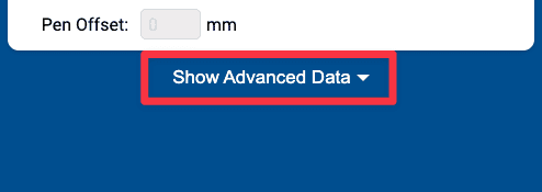

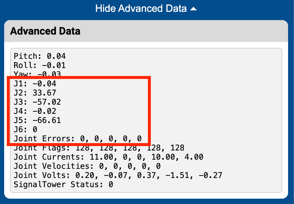

教导器的最底部显示“显示高级数据”,其中有一个向下的三角形,表示选择什么来展开和查看高级数据。
在教导器底部,选择显示高级数据。
高级数据的示例显示在示教器的底部。 显示了 6 轴臂的数据值,并且 J1 到 J6 的关节值和表格的关节误差行以红色框突出显示,指示测试关节时要注意的内容。
手动单独移动 6 轴臂的每个关节。 当移动每个关节时,注意观察 J1 到 J5 的值的变化。 (注意:关节 6 将始终报告 0 的值。) 如果所有关节都移动且值发生变化,请尝试再次选择移动到安全位置。
如果任何关节不动或者没有显示变化的值,请通过 VEXcode 发送反馈并联系 VEX 支持。 提交反馈时请务必包含您的联系信息。 查看本文以了解有关使用反馈按钮的更多信息。
如果 关节错误 显示的值不是 0,请通过 VEXcode 发送反馈并联系 VEX 支持。 提交反馈时请务必包含您的联系信息。 查看本文以了解有关使用反馈按钮的更多信息。
