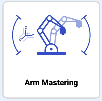

首先,收集您的母帶處理值。 在 VEXcode V5 中運行「Arm Mastering」專案。 有關如何在 Workcell 上開啟、下載和執行此項目的步驟, 請參閱此處連結的「播放」部分。

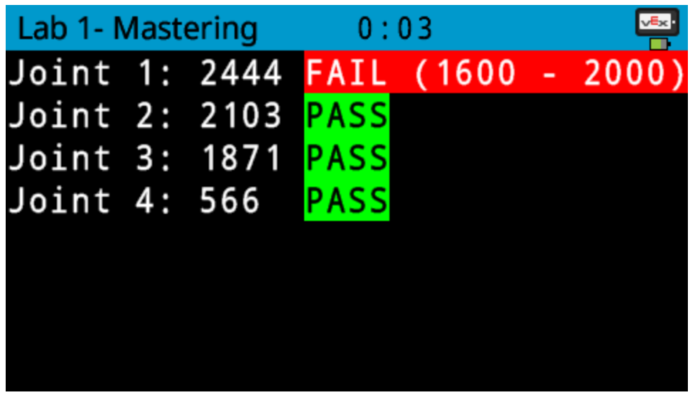

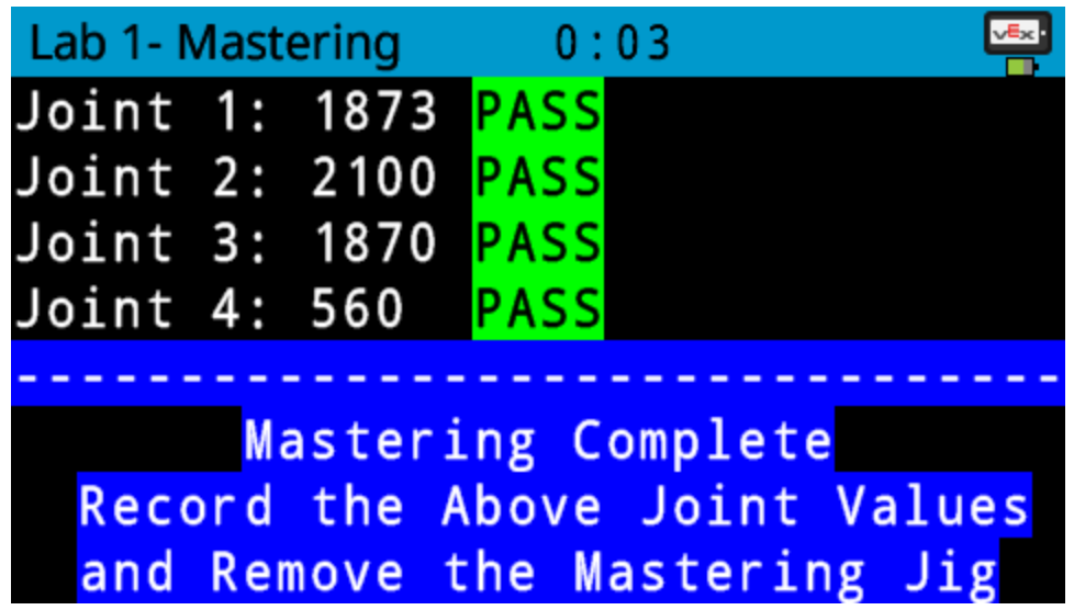

如果您的任何關節超出主控範圍並被列為“失敗”, 請按照本文中的步驟重新主控這些關節。
如果您的一個關節無法移動,則您的體型可能有問題。 繼續按照以下步驟確定錯誤。
此圖展示了用於職業和技術教育的 V5 工作單元資源,展示了系統內的各種組件及其功能。
一旦所有關節都通過,記錄這些值並確保這些值位於您的 VEXcode V5 專案中。

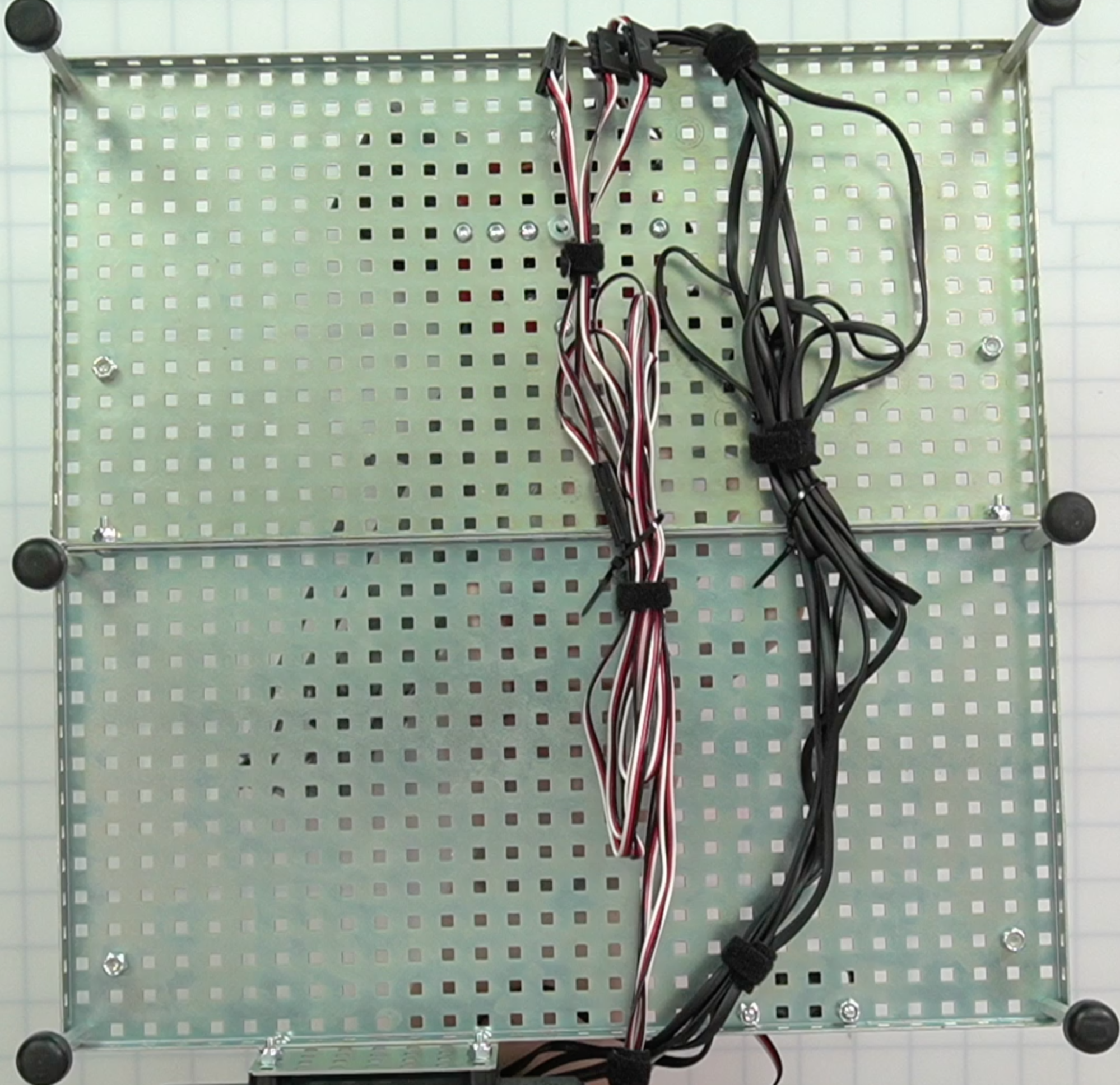

電纜
電纜是導致錯誤的常見原因。 有序的電纜可以更快地排除故障並防止將來發生錯誤。 考慮使用紮帶來創建有組織的電纜部分。

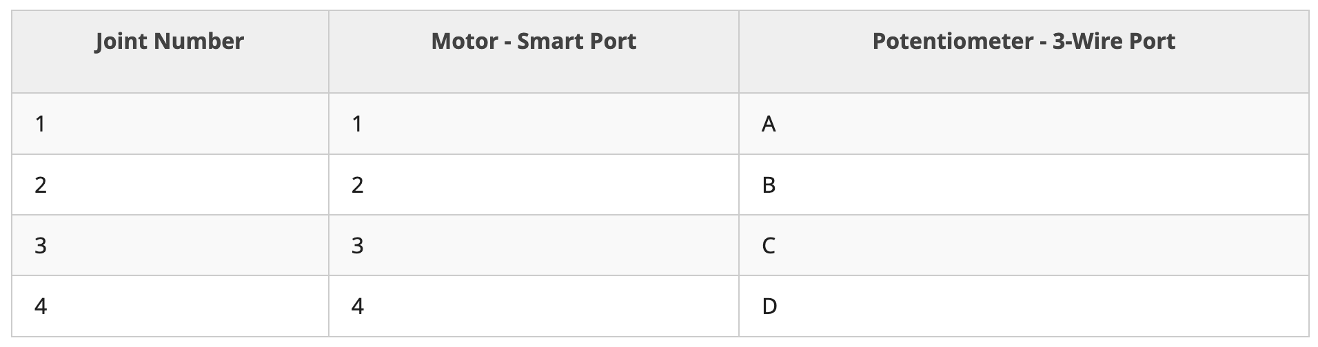

檢查所有智慧型電纜是否已插入 Brain 上的正確連接埠並與此表中的連接埠相符。

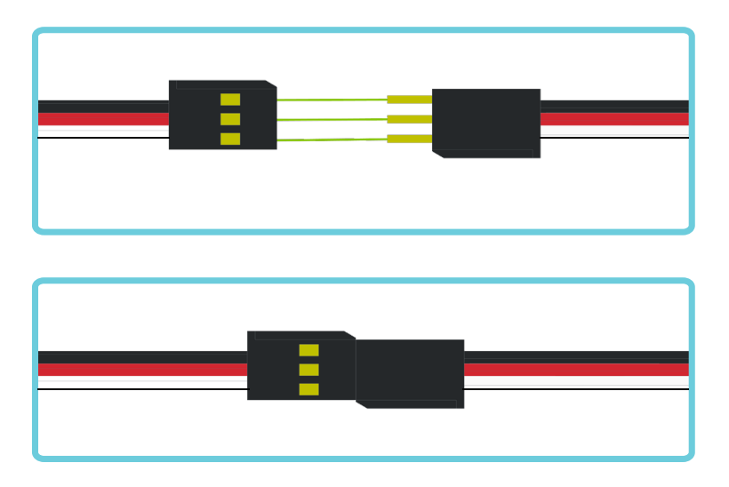

所有 3 線電纜也需要檢查。 首先,驗證來自電位計的電纜是否牢固地固定在 3 線延長器上。

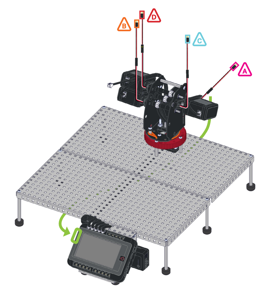

然後,驗證 3 線擴展器是否已插入 Brain 上的正確連接埠並與該圖中的連接埠相符。
將每條 3 線電纜從電位計直接追蹤到 Brain 上的端口,以確保電位計和端口匹配。

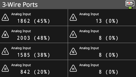

使用 設備螢幕 檢查電位計。
此圖展示了用於職業和技術教育的 VEX V5 Workcell 元件和資源,展示了工作單元設定中的各種元素及其功能。
首先,開啟裝置螢幕並驗證連接埠 A - D 是否顯示值。
如果這些連接埠中的任何一個未顯示高於 0% 的值,請檢查 3 線擴展器。 它們需要牢固地固定在連接埠中,並連接到來自電位計的 3 線電纜。
如果連接埠 AD 顯示值,請查看報告的值。
手動移動手臂 在其活動範圍內緩慢。 當手臂移動時,在 Brain 螢幕上觀察每個電位計的值即時變化。 這些值應該以可預測且連續的模式變化。
如果在控製手臂時軸繼續旋轉,或移動手臂時數值劇烈跳躍,則可能需要更換電位器。 聯絡 VEX 支援: support.vex.com。

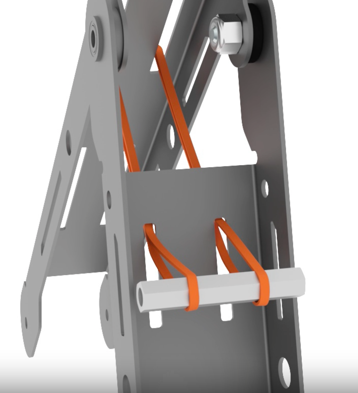

如果您發現 V5 Workcell 的手臂移動不準確、搖晃或通常移動不順暢,則橡皮筋可能安裝不正確或遺失。
安裝 V5 Workcell 橡皮筋時,請依照本文的步驟取得協助。

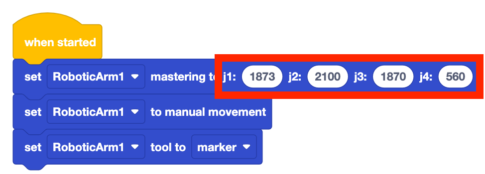

確保最新的母帶處理值位於 VEXcode V5 專案中。

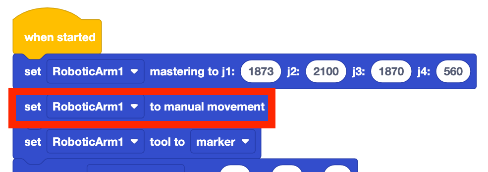

如果您的專案中有 啟用手動移動 區塊,它將覆蓋所有其他移動區塊。 從您的專案中刪除此區塊並重試。

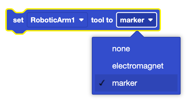

設定末端執行器 塊應設定為與工作單元一起使用的末端執行器。 這將更改手臂的工具中心點 (TCP) 的位置並影響報告的 z 座標。

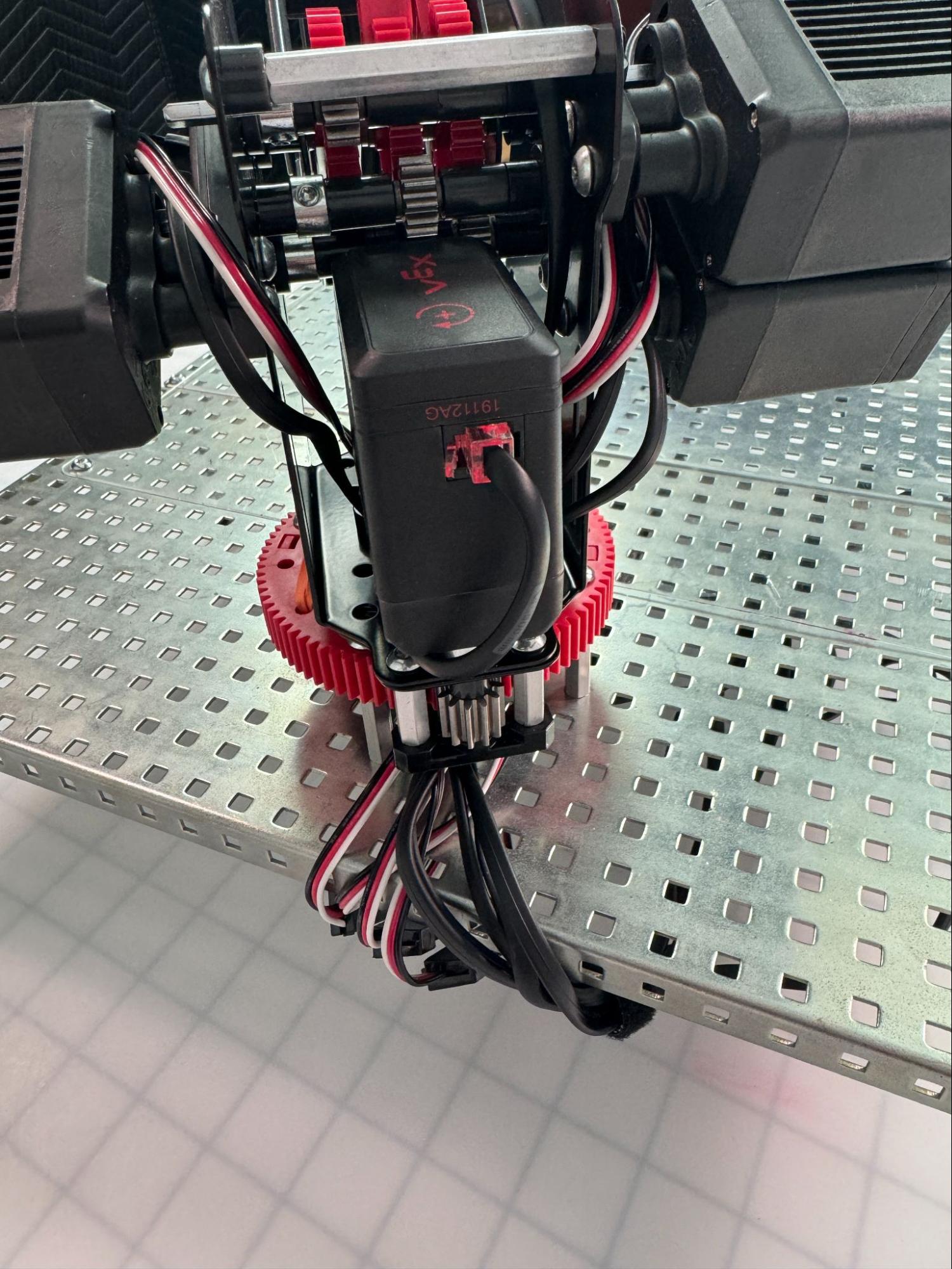

轉盤
如果您的機器人在左右轉動時仍然出現問題,則可能是您的轉盤有問題。
該圖展示了 VEX V5 Workcell 組件和設置,為職業和技術教育 (CTE) 計劃提供資源。
確保橡皮筋已連接且位置正確。 如果不是,可能會產生額外的摩擦力,使轉盤運動更加困難。

使用 設備螢幕 檢查電位計。

使用 設備螢幕 檢查電位計。
