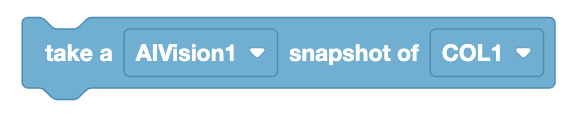

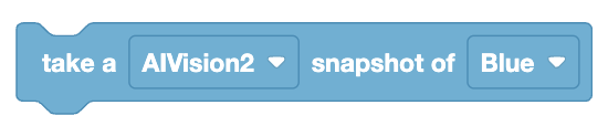

拍攝快照
包含命令「拍攝快照」的區塊,具有兩個下拉選項:一個標記為 AIVision1,另一個標記為 COL1。 該區塊旨在從 AI 視覺感測器拍攝快照,並從視覺編碼環境中的指定變數引用特定物件或顏色。 塊的形狀兩端有輕微的曲線,這是基於塊的編碼介面的典型特徵。
拍攝快照 塊拍攝 AI 視覺感測器目前看到的內容的圖片,並從該快照中提取數據,然後可以在專案中使用。 拍攝快照時,您需要指定AI視覺感測器應收集哪種類型的物體資料:
  • 顏色簽名
  • 顏色代碼
  • 人工智慧分類
  • 四月標籤
拍攝快照將建立您指定的所有偵測到的物件的陣列。 例如,如果您想偵測「紅色」Color Signature,並且 AI 視覺感測器偵測到 3 個不同的紅色物體,則所有三個物體的資料都將放入陣列中。
有關如何在不同物件之間指定的更多信息,請轉至本文中的「設定物件項目」部分。
淺藍色編碼區塊,帶有拍攝對像或顏色快照的指令。 有兩個下拉選項:一個標記為 AIVision2,另一個標記為藍色。 該區塊設計用於基於區塊的編碼環境,其中它從 AI 視覺感測器捕獲快照並追蹤定義為藍色的物件或顏色。 此區塊具有輕微的曲線,這是使用模組化區塊的編碼介面的典型特徵。
在此範例中,它將僅檢測與其配置的“藍色” 顏色簽名 匹配的對象,而不會檢測其他對象。

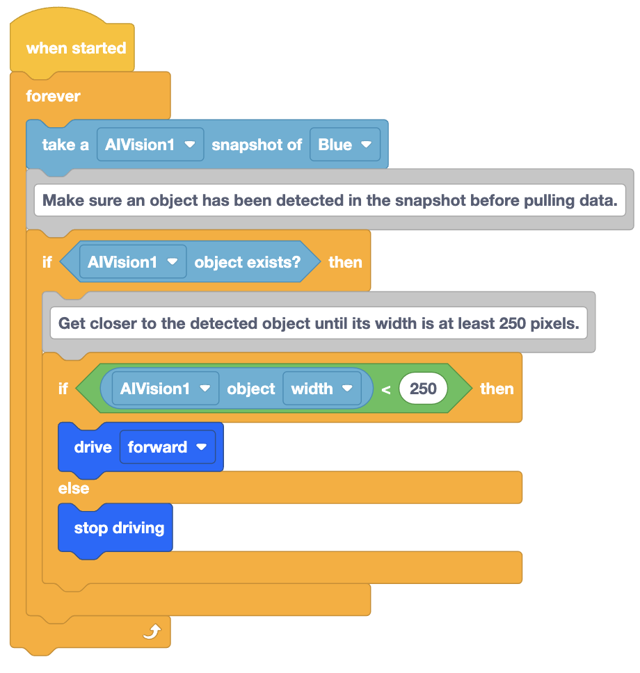

寬度和高度也表示物體與 AI 視覺感測器的距離。 較小的測量值通常意味著物體距離較遠,而較大的測量值則表示物體較近。
程式從啟動時的區塊開始,然後永遠循環。 在循環內,程式使用 AI 視覺感測器 (AIVision1) 拍攝快照來偵測藍色物體。 如果該物件存在,程式將檢查該物件的寬度是否小於 250 像素。 如果為 true,則機器人向前行駛;如果為 true,則機器人向前行駛。否則,它將停止行駛。 這些區塊堆疊在一起,指示模組化編碼環境中的程式流程。
在此範例中,物件的寬度用於導航。 機器人會接近物體,直到寬度達到特定尺寸才停止。

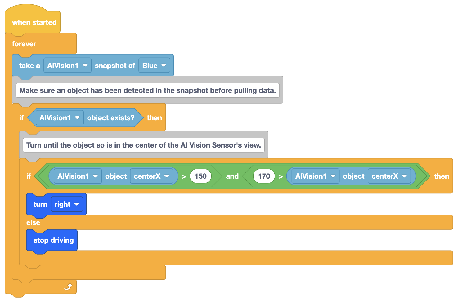

您可以看到,距離 AI 視覺感測器較近的物體將比距離較遠的物體具有較低的 CenterY 座標。
基於區塊的編碼序列從whenstarted開始,後面跟著一個永遠循環。 在循環內,程式使用 AIVision1 拍攝快照來偵測藍色物體。 如果存在物體,程式就會轉動,直到物體位於 AI Vision 感測器視圖的中心。 如果該物件的 centerX 值在 150 到 170 之間,則該物件被視為居中。 如果物體不在中心,機器人向右轉;否則,它將停止行駛。 這些區塊表示可視化程序的流程和邏輯。
在此範例中,由於 AI 視覺感測器的視圖中心為 (160, 120),因此機器人將右轉,直到偵測到的物體的 centerX 座標大於 150 像素但小於 170 像素。

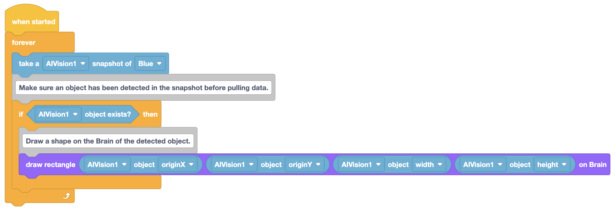

OriginX 和 OriginY
OriginX 和 OriginY 是偵測到的物件左上角的座標(以像素為單位)。
視覺系統正在追蹤藍色巴基球。 白色輪廓包圍該對象,輪廓內有一個居中的白色十字。 左上角標籤指示物件的顏色為藍色,以及座標 X:176、Y:117 和尺寸 W:80、H:78。 一個紅色小方塊突顯了物件的左上角。
OriginX 和 OriginY 座標有助於導航和定位。 透過將此座標與物件的寬度和高度結合,您可以確定物件邊界框的大小。 這可以幫助追蹤移動物件或在物件之間導航。
基於區塊的編碼序列以whenstarted開始,後面跟著一個forever循環。 在循環內,程式使用 AIVision1 拍攝快照來偵測藍色物體。 如果物件存在,程式將根據該物件的位置和大小在 Brain 螢幕上繪製一個矩形。 此矩形是使用 AIVision1 感測器提供的物件的 originX、originY、寬度和高度值繪製的。 該程式以視覺方式追蹤並突出顯示大腦螢幕上檢測到的物體。
在此範例中,將使用其原點、寬度和高度的精確座標在大腦上繪製一個矩形。

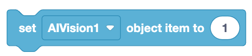

設定對象項目
當人工智慧視覺感測器偵測到一個物體時,它就會被放入一個陣列中。 預設情況下,AI 視覺感測器將從數組中的第一個物件或索引為 1 的物件中提取資料。 如果您的 AI 視覺感測器僅偵測到一個物體,則預設選擇該物體。
但是,當您的 AI 視覺感測器同時偵測到多個物件時,您需要使用Set Object Item 模組來指定要從中擷取資料的物件。
淺藍色編碼塊。 它包含一個將 AIVision1 的物件項目設定為 1 的指令。 該區塊是基於區塊的編碼環境的一部分,通常用於定義 AI 視覺感測器應關注或追蹤的物件或項目。 塊的形狀有輕微的曲線,適合視覺編碼平台的模組化性質。
當AI視覺感測器偵測到多個物體時,它們會按照從大到小的順序排列在陣列中。 這表示偵測到的最大物件將始終設定為物件索引 1,最小物件將始終設為最高編號。

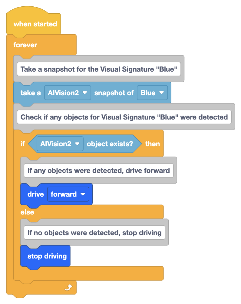

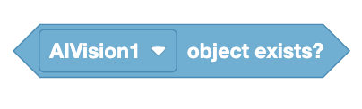

對象存在
在從快照中提取任何資料之前,請務必進行始終 檢查,以確保 AI 視覺感測器首先從該快照中偵測到任何物件。 這就是Object Exists 塊發揮作用的地方。
存在帶有文字 AIVision1 物件的淺藍色六邊形編碼區塊嗎? 該區塊是基於區塊的編碼環境的一部分,通常用於檢查標記為 AIVision1 的 AI 視覺感測器是否偵測到物件。 該塊被設計成適合模組化編碼結構,具有此類環境的輕微曲線和形狀特徵。
該區塊將傳回True 或False 值,判斷最後拍攝的快照中是否偵測到任何物件。
該區塊應該始終 用於確保您不會嘗試從可能為空的快照中提取任何資料。
基於區塊的編碼序列,從whenstarted開始,後面跟著一個永遠循環。 在循環內部,AI 視覺感測器 (AIVision2) 會拍攝快照以偵測藍色。 如果偵測到具有藍色視覺特徵的物體,機器人就會向前行駛。 如果沒有偵測到物體,機器人將停止行駛。 這些塊堆疊起來代表程式的條件邏輯,其中檢測到的物體的存在控制機器人的運動。
例如,這裡的機器人將不斷地使用人工智慧視覺感測器拍攝快照。 如果它辨識出 任何 具有「藍色」 顏色簽名的物體,它將向前行駛。
如果任何快照沒有「藍色」 顏色簽名,機器人將停止移動。

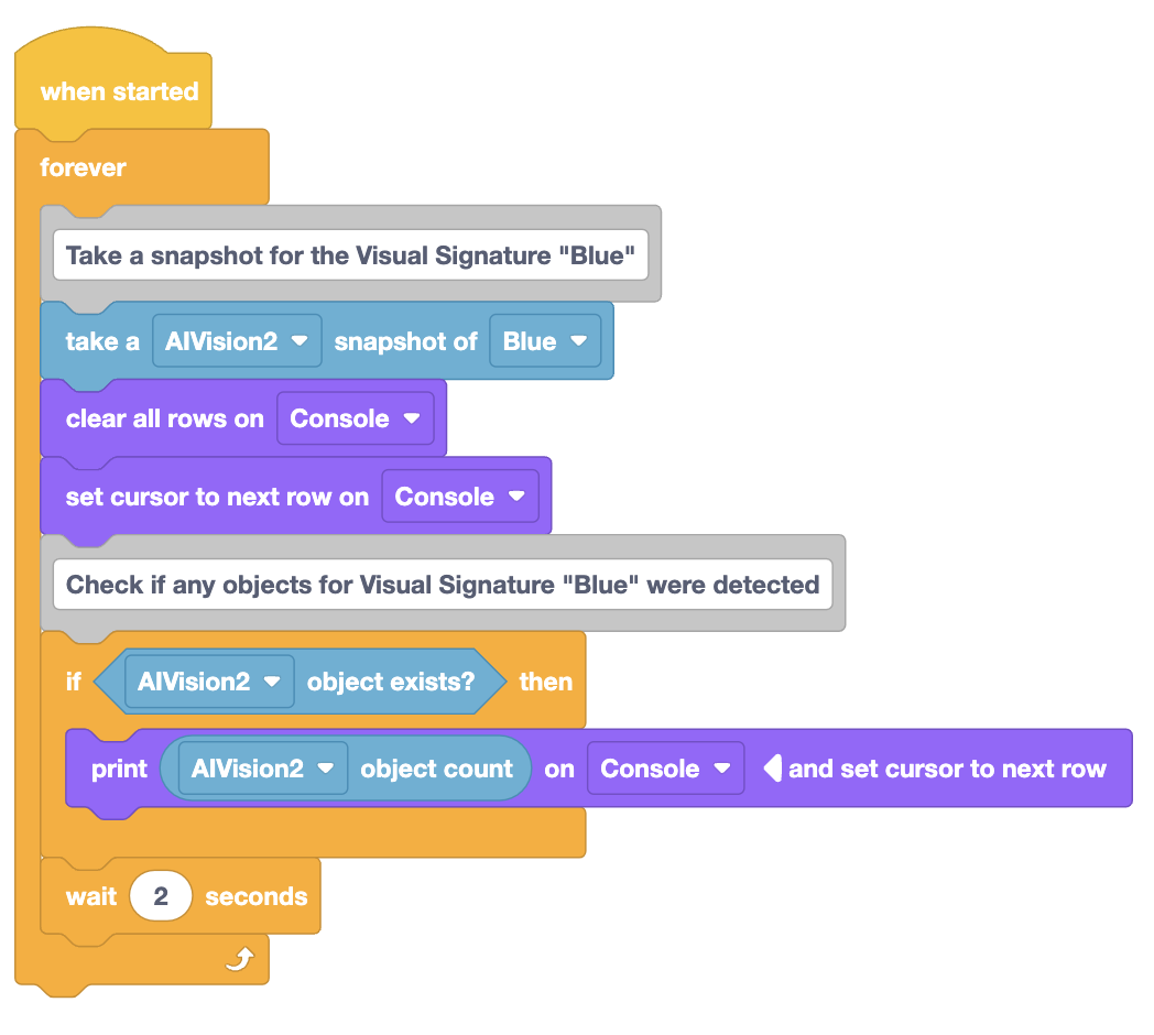

對象計數
標記為 AIVision1 物件計數的淺藍色圓形編碼區塊。 此區塊在基於區塊的編碼環境中用於檢索標記為 AIVision1 的 AI 視覺感測器偵測到的物件數量。 該區塊適合模組化結構,通常用於機器人或視覺系統的可視化程式介面。
使用 物件計數 區塊將允許您查看 AI 視覺感測器在其最後快照中可以看到多少個特定 顏色簽署 的物件。
AI Vision Utility 介面,左側偵測到兩個藍色立方體。 系統已連接,啟用 AprilTags 並關閉 AI 分類。 介面顯示檢測藍色的設置,色調設定為 22,飽和度設定為 0.34。 存在用於凍結影片以及添加或設定顏色的按鈕。 韌體顯示為最新版本,運行版本 1.0.0.b16。 還有一個按鈕用於斷開連接或關閉實用程式。
在這裡,我們看到 AI 視覺感測器配置了 顏色簽名 “藍色”,並且正在偵測兩個物體。

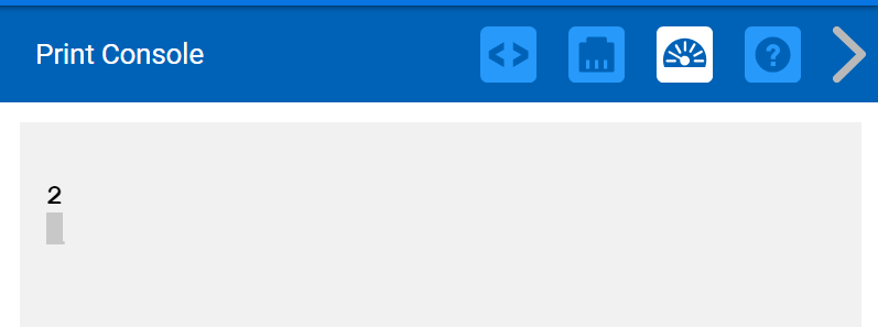

基於區塊的編碼序列從whenstarted開始,然後是永遠循環。 在循環內,程式使用 AIVision2 拍攝快照來偵測藍色視覺簽名。 在檢查是否偵測到任何藍色物體之前,它會清除並重置控制台。 如果存在藍色對象,則對象計數將列印到控制台。 然後程序等待兩秒鐘,然後重複該過程。 這些區塊直觀地代表對藍色物件的連續檢查,並在控制台中顯示結果。列印數字 2 的控制台輸出。 該控制台是一個更大介面的一部分,該介面可能顯示在基於區塊的編碼環境中運行的程式的結果。 控制台的頂部有用於附加操作或控制的按鈕,這裡運行的程式正在將資料輸出到列印控制台,螢幕上顯示結果為2。
在此代碼中,AI 視覺感應器將拍攝快照並在 VEXcode 控制台上列印“2”,因為它只偵測到兩個“藍色” 顏色簽名。

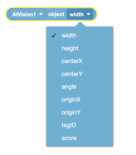

目的
用於選擇與 AIVision1 相關的物件屬性的下拉式選單。 選定的選項是寬度,選單列出了其他選項,包括高度、centerX、centerY、角度、originX、originY、tagID 和分數。 這些選項可讓使用者從 AI 視覺感測器偵測到的物體中檢索特定資料點,從而為追蹤或測量物體的各種屬性提供靈活性。
Object 塊可讓您報告指定物件的屬性。 這使您可以使用從最近拍攝的快照中提取的任何可用資料。
可以從拍攝的快照中提取的物件屬性包括:
  • 寬度
  • 高度
  • 中心X
  • 中心Y
  • 角度
  • 原點X
  • 原點Y
  • 標籤ID
  • 分數
有關這些屬性的更多信息,請閱讀本文的“從快照獲取的數據”部分。
