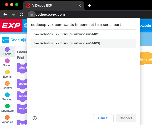

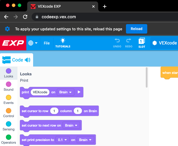

设备窗口未出现

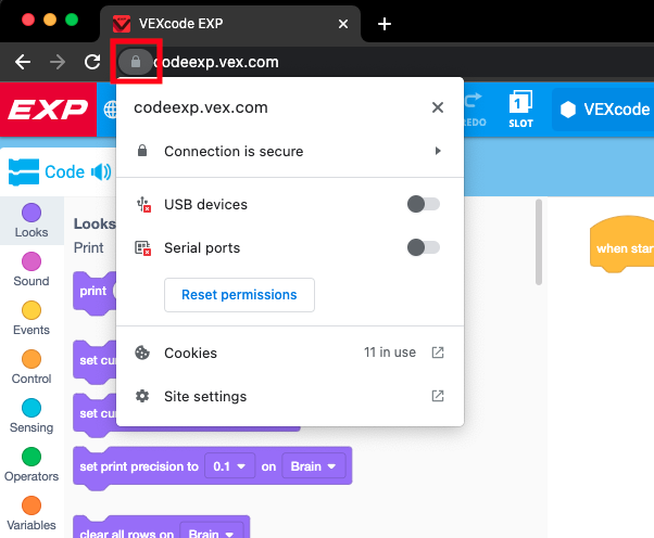

如果串行端口权限被阻止或禁用,设备窗口可能不会出现。 这些步骤将向您展示如何启用此类权限。
铬合金

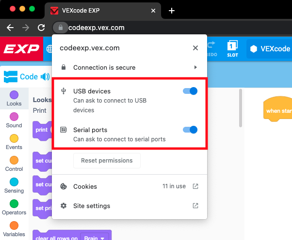

选择搜索栏中的锁定图标。
确保“USB 设备”和“串行端口”均已启用。
重新加载页面。
现在将出现设备窗口。

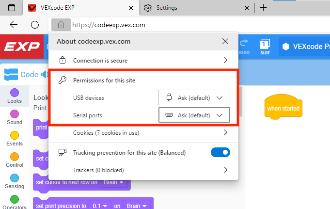

边缘

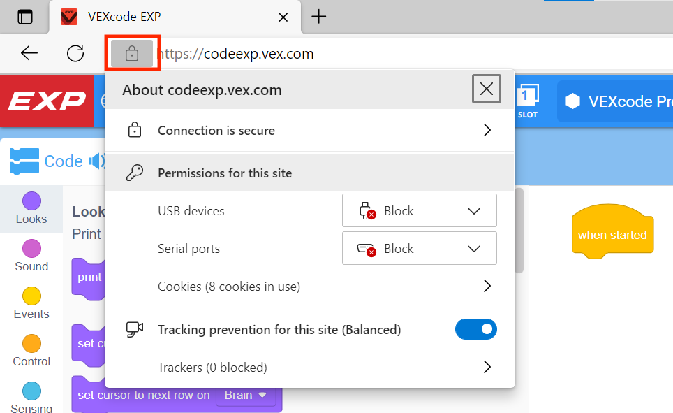

选择搜索栏中的锁定图标。
确保“USB 设备”和“串行端口”均设置为“询问(默认)”。

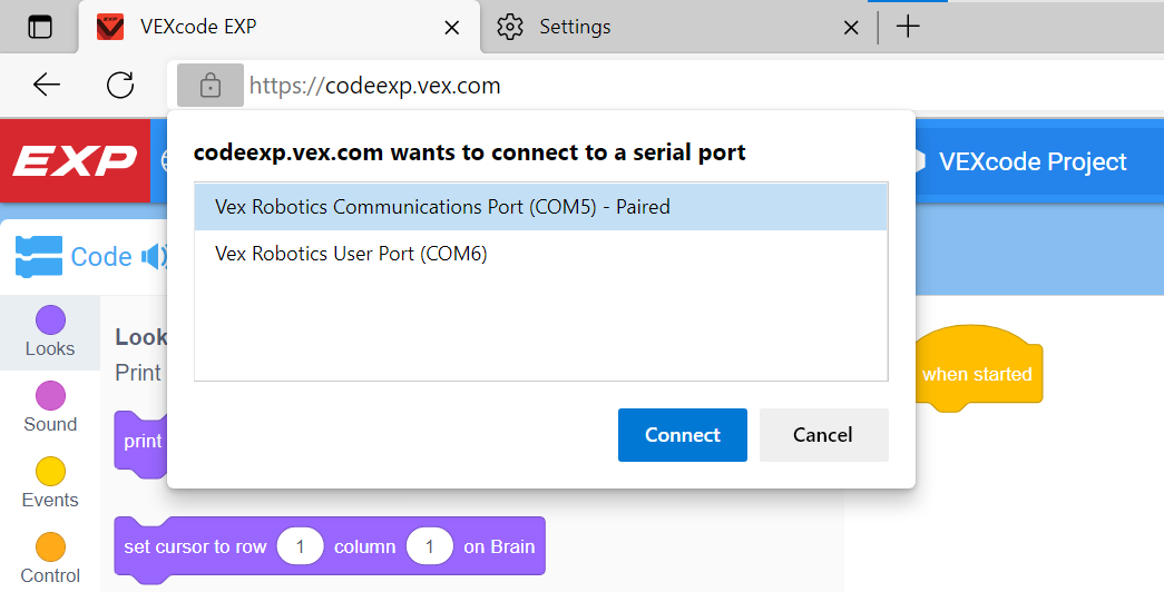

重新加载页面。
现在将出现设备窗口。
