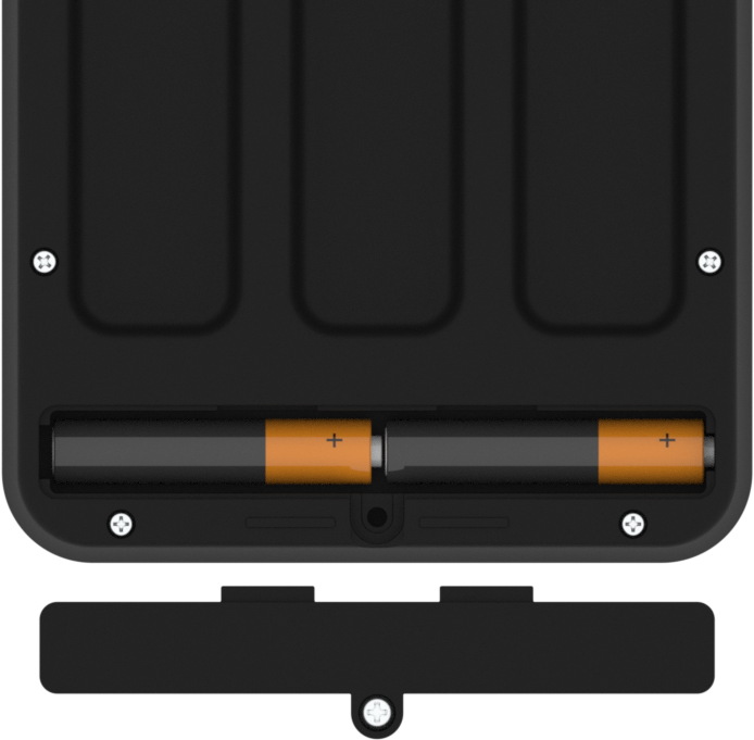

VEX Coder 的背面视图,电池盖已拧开,并安装了 2 节 AAA 电池。
首先,在编码器中安装电池。 使用小螺丝刀打开编码器背面的电池盖,安装2节AAA电池。 转到此处 了解有关安装电池和使用编码器的更多信息。

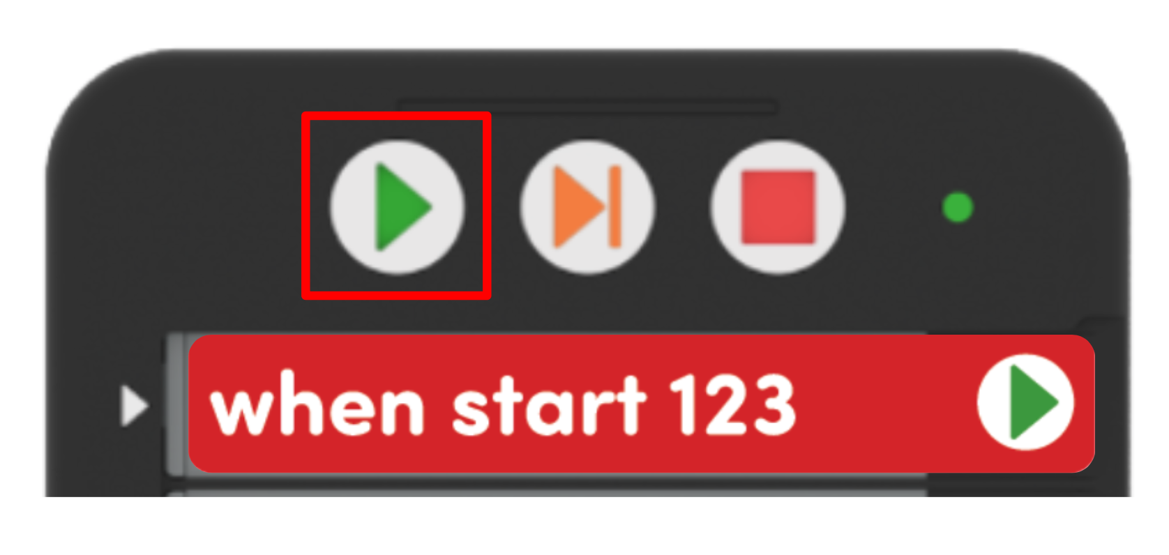

编码器顶部,突出显示“开始”按钮。
插入所有所需的编码器卡后,按“开始”按钮即可在 123 机器人上启动您的项目。
