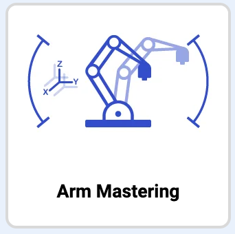

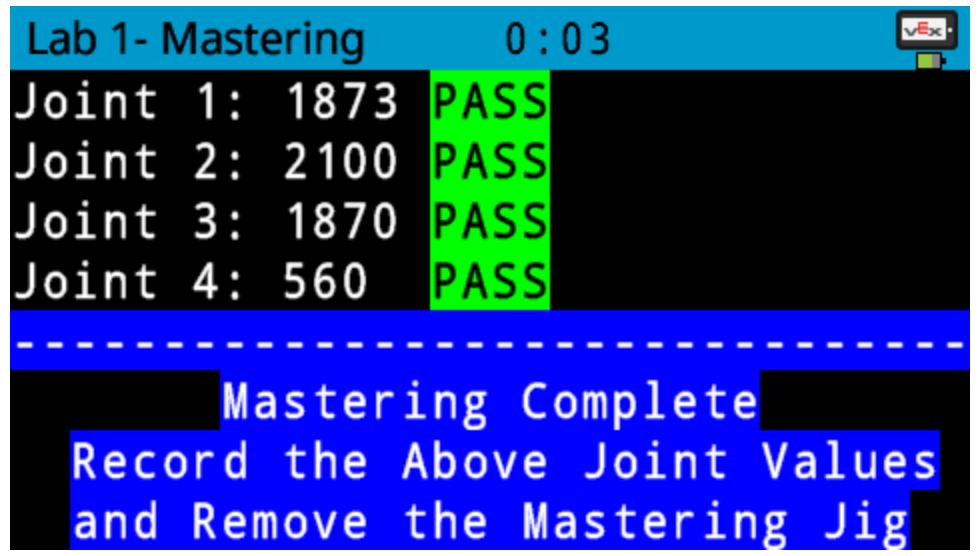

首先,收集您的母带处理值。 在 VEXcode V5 中运行“Arm Mastering”项目。 有关如何在 Workcell 上打开、下载和运行此项目的步骤, 请参阅此处链接的“播放”部分
图表展示了职业和技术教育的 V5 工作单元资源,展示了各种组件及其配置,以提高学习和运营效率。

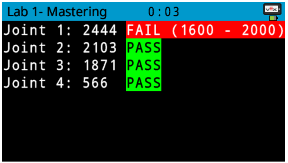

如果任何关节失控并被列为“失败”, 请按照本文中的步骤重新控制这些关节
如果您的一个关节无法移动,则您的体型可能存在问题。 继续按照以下步骤确定错误。
图表展示了职业和技术教育的 V5 工作单元资源,展示了系统内的各种组件及其功能。

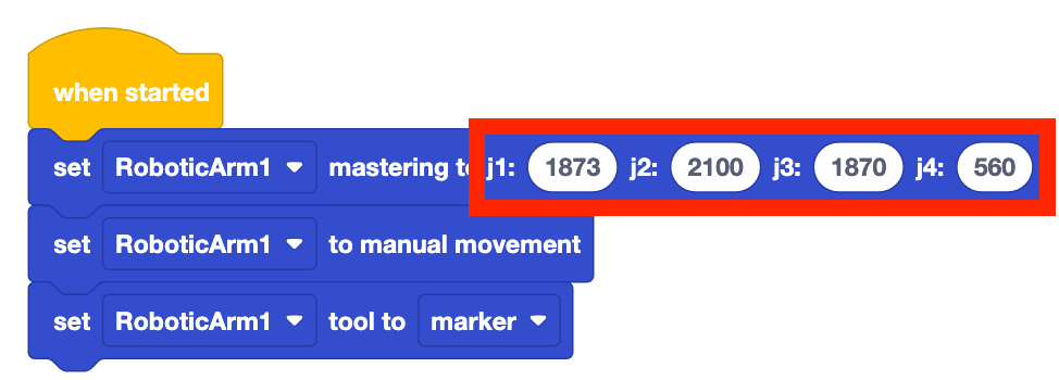

一旦所有关节都通过,记录这些值并确保这些值位于您的 VEXcode V5 项目中。

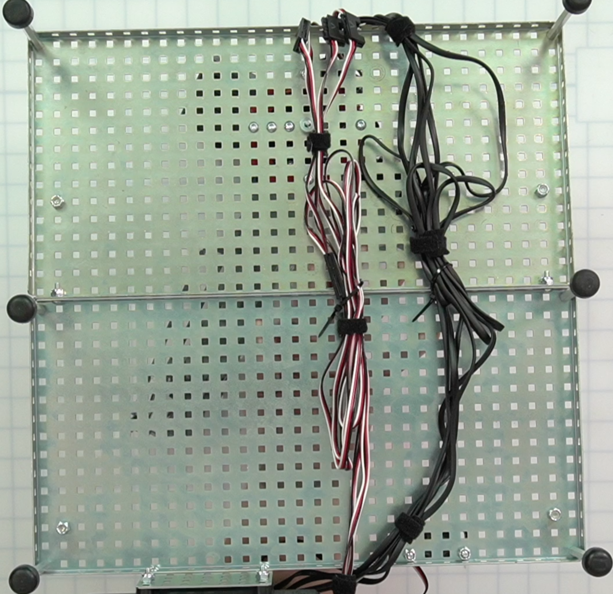

电缆是导致错误的常见原因。 有序的电缆可以更快地排除故障并防止将来出现错误。 考虑使用扎带来创建有组织的电缆部分。

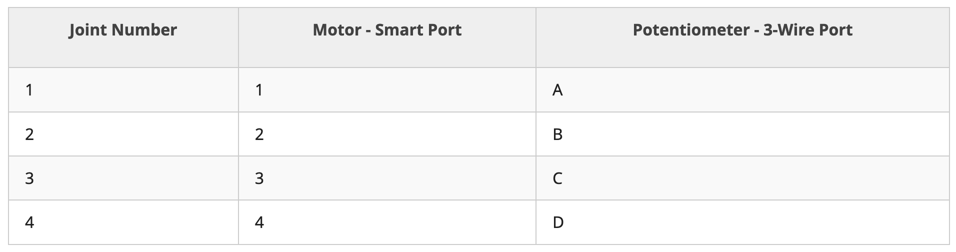

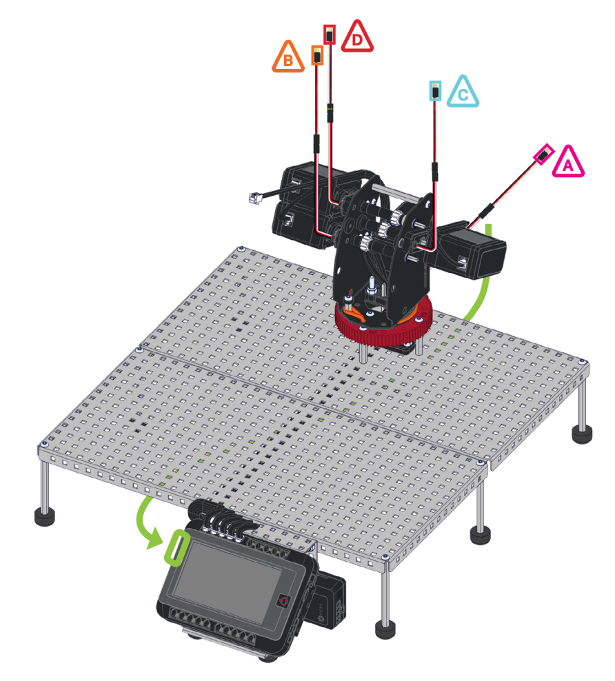

检查所有智能电缆是否已插入 Brain 上的正确端口并与此表中的端口匹配。

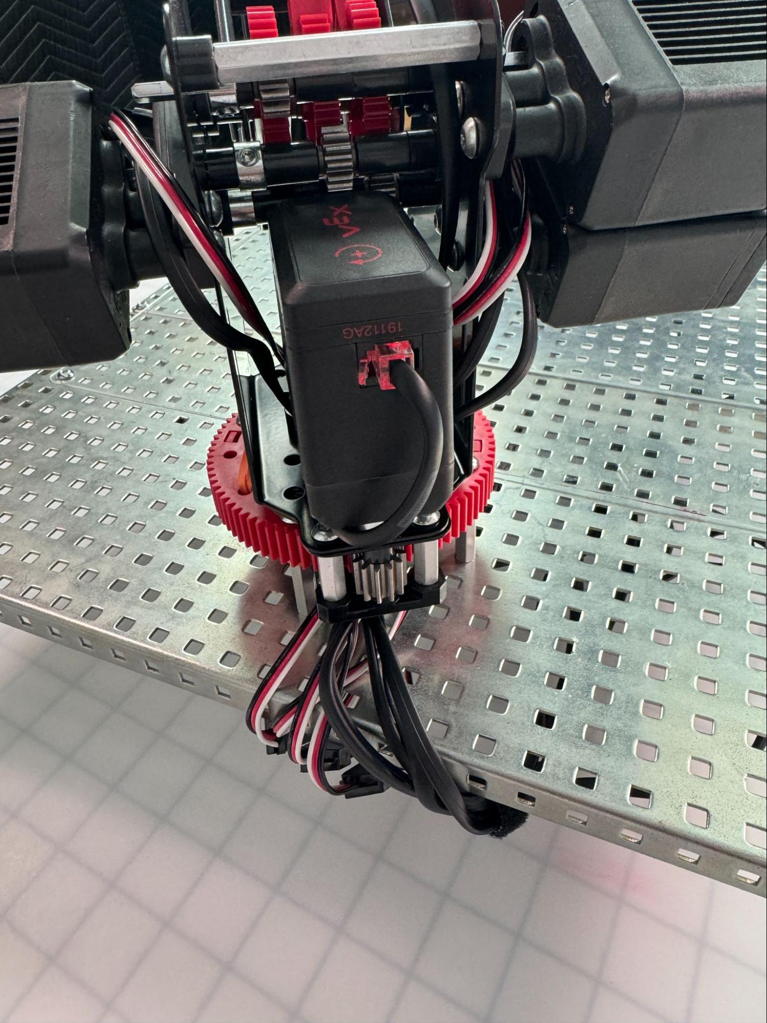

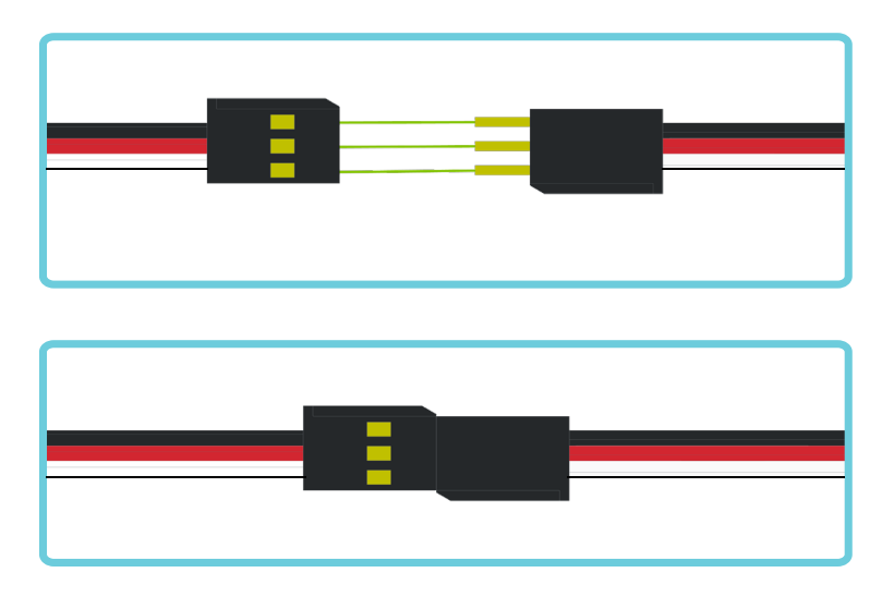

所有 3 线电缆也需要检查。 首先,验证来自电位计的电缆是否牢固地固定到 3 线延长器上。
图表展示了用于职业和技术教育的 VEX V5 工作单元组件和布局,展示了在教育环境中有效实施的额外资源。
然后,验证 3 线扩展器是否已插入 Brain 上的正确端口并与该图中的端口匹配。
将每根 3 线电缆从电位计直接追踪到 Brain 上的端口,以确保电位计和端口匹配。

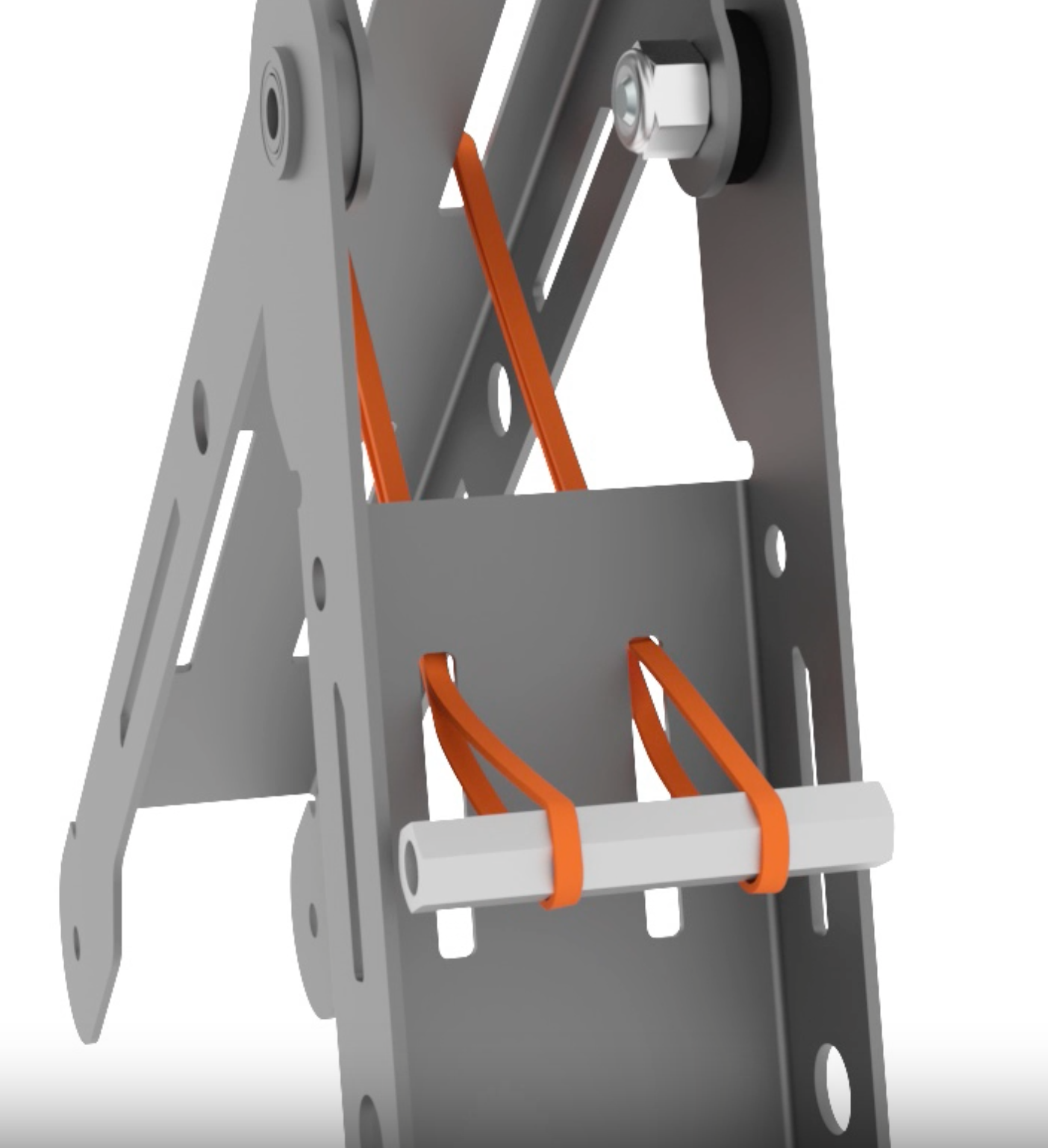

如果您发现 V5 Workcell 的手臂移动不准确、摇晃或通常移动不顺畅,则橡皮筋可能安装不正确或丢失。
安装 V5 Workcell 橡皮筋时,请按照本文中的步骤获取帮助。

确保最新的母带处理值位于 VEXcode V5 项目中。

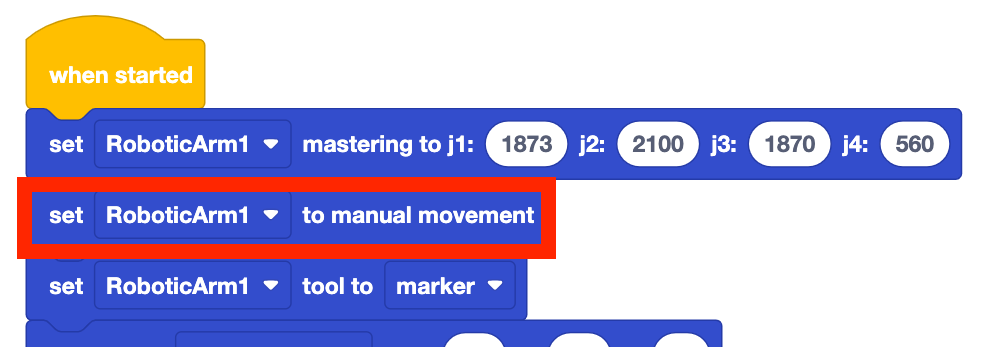

如果项目中有 启用手动移动 块,它将覆盖所有其他移动块。 从您的项目中删除此块并重试。

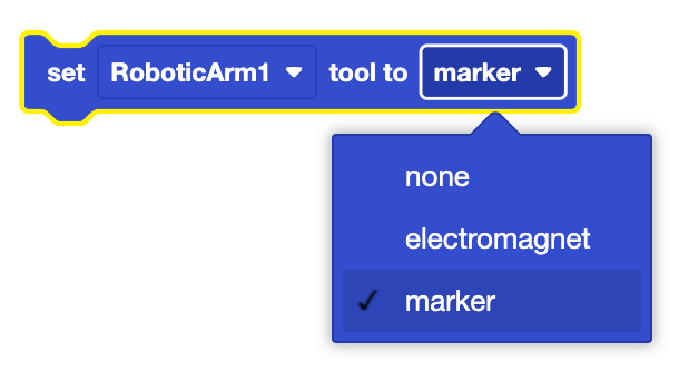

设置末端执行器 块应设置为与工作单元一起使用的末端执行器。 这将更改手臂的工具中心点 (TCP) 的位置并影响报告的 z 坐标。
