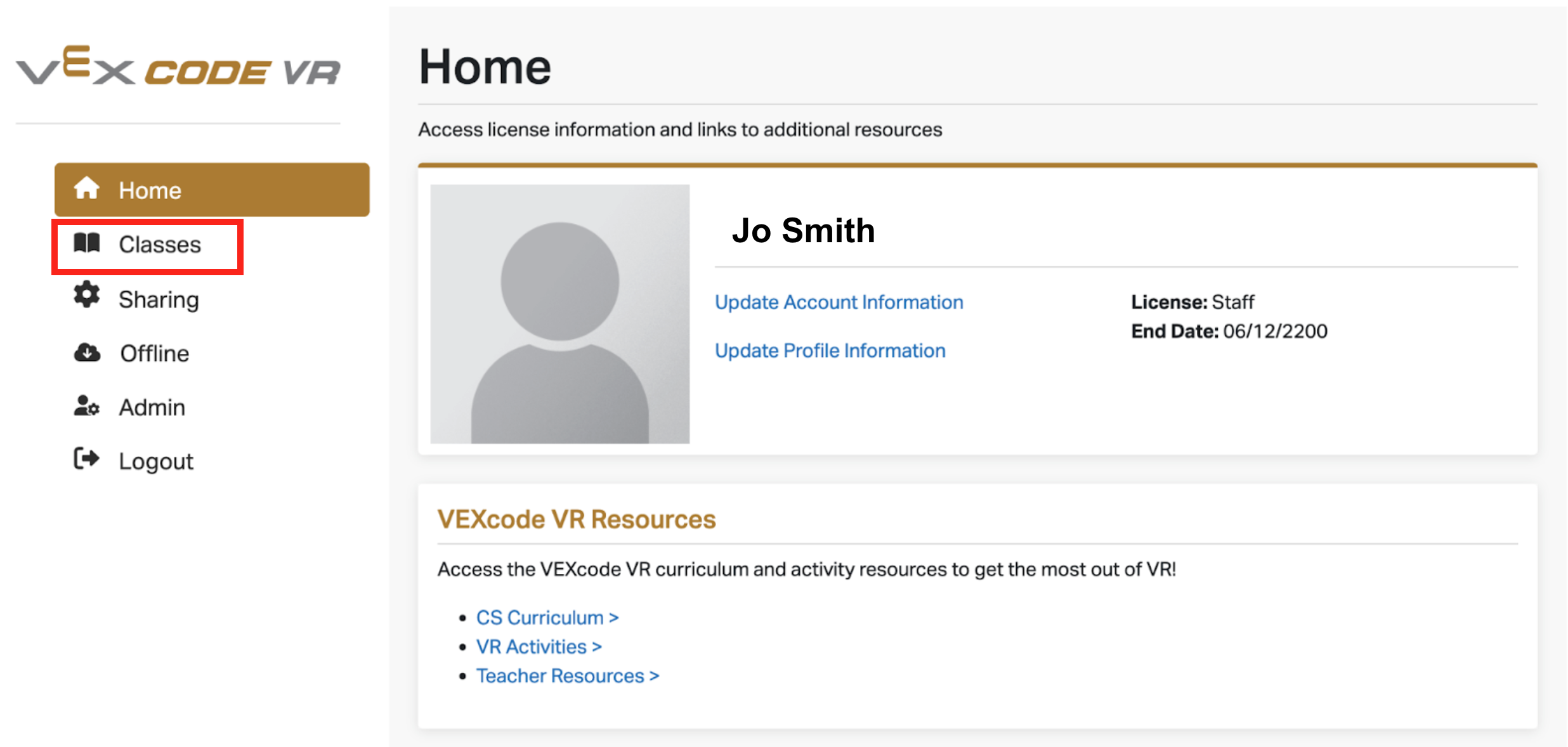

Bảng điều khiển quản trị VR hiển thị "Trang chủ" ở trên cùng, menu ở bên trái và thông tin hồ sơ ở giữa.
Điều hướng đến vradmin.vex.com và đăng nhập.
Menu bên trái trong bảng điều khiển quản trị VR với tùy chọn Lớp học được tô sáng, nằm bên dưới Trang chủ.
Chọn 'Lớp học' từ menu bên trái màn hình.

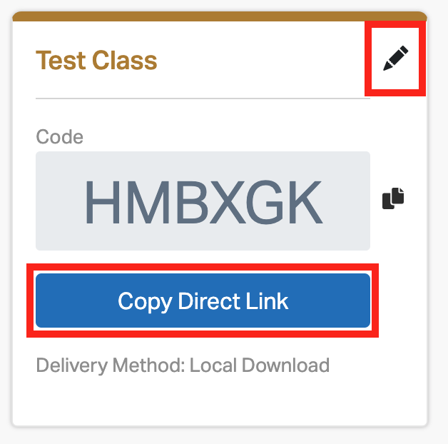

Ảnh cận cảnh ô "Lớp học" với biểu tượng cây bút chì ở góc trên bên phải, bên cạnh mục "Lớp học của tôi" được tô sáng.
Để đổi tên lớp của bạn, hãy chọn biểu tượng bút chì, như hiển thị ở đây.

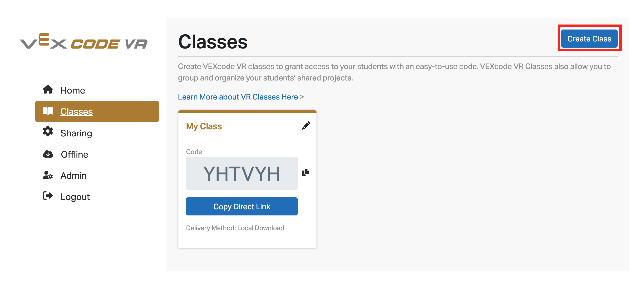

Phần Lớp học trong VR Admin, với nút Tạo lớp học ở góc trên bên phải, đối diện với tiêu đề Lớp học, được tô sáng.
Bạn có thể thêm các lớp bổ sung trong Hệ thống cấp phép VEXcode VR. Chọn 'Tạo lớp' như hiển thị ở đây.

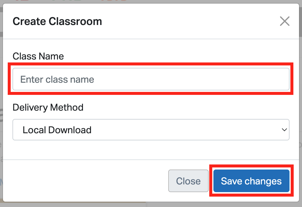

Hộp thoại Tạo Lớp học với ô nhập Tên Lớp học được tô sáng. Một hộp văn bản có nội dung "Nhập tên lớp học", cho biết vị trí để nhập tên bạn muốn.
Nhập tên lớp bạn muốn vào cửa sổ 'Tạo lớp học'. Lưu ý: Để biết thông tin về cách thiết lập tùy chọn chia sẻ và thay đổi phương thức phân phối, hãy xem bài viết này.
Hộp thoại tương tự với Tên Lớp hiển thị Tiết 2 và nút Lưu thay đổi ở góc dưới bên phải được tô sáng.
Chọn 'Lưu thay đổi' để lưu lớp mới của bạn.
