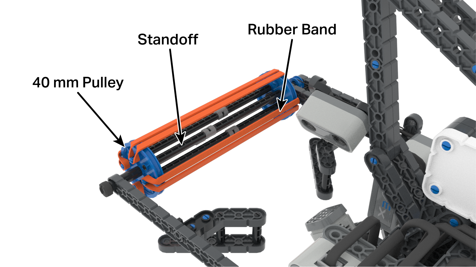

Góc nhìn nghiêng của Fling để làm nổi bật các tính năng của hệ thống nạp khí. Các chốt chặn, dây cao su và ròng rọc 40mm của ống nạp được dán nhãn để giải thích rõ hơn về cấu tạo của nó.
Cửa hút của Fling bao gồm hai ròng rọc 40 mm (mm) được ngăn cách nhau bằng các chốt và bốn dây cao su được căng giữa các ròng rọc.
Các dây cao su bám vào các quả bóng một cách hiệu quả khi Intake quay.
Cửa hút có thể quay để kéo Bóng hoặc đảo ngược để thả Bóng.

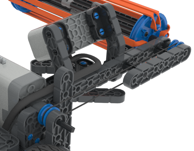

Góc nhìn cận cảnh của Hệ thống nạp khí để làm nổi bật động cơ và cách truyền năng lượng đến Hệ thống nạp khí.
Sức mạnh từ động cơ của Intake được truyền bằng cách sử dụng hai ròng rọc 10 mm (mm) và một dây đai cao su.
Điều này mang lại sự chuyển giao quyền lực suôn sẻ. Nếu một quả bóng bị kẹt trong Cửa nạp, dây đai cao su sẽ trượt ra, ngăn ngừa mọi hư hỏng.

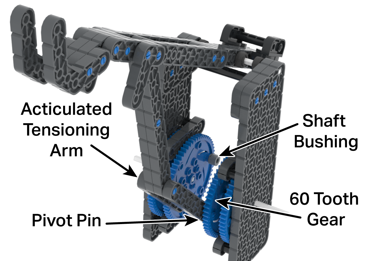

Hệ thống bắn máy phóng thiết kế tay quay
Sơ đồ cánh tay máy bắn đá để làm nổi bật cấu tạo và giải thích cách thức hoạt động của nó. Bánh răng 60 răng, bạc lót trục, chốt xoay và tay căng khớp nối được chỉ ra và dán nhãn.
Cơ chế bắn của Cánh tay bắn đá của Fling là một thiết bị chuyển động qua lại rất trơn tru.
Nó bao gồm một bộ 60 bánh răng và một cánh tay căng có khớp nối.
Cánh tay căng quay trên một chốt gắn vào mép ngoài của bánh răng. Điều này tạo ra một thiết lập tay quay khi bánh răng quay.
Ở phía đối diện của bánh răng với kết nối trục quay là ống lót Trục. Ống lót sẽ bắt cánh tay căng và tăng chiều dài tay quay.
Khi tay quay làm cho cánh tay căng có khớp nối trở nên ngắn hơn, nó sẽ kéo Cánh tay máy phóng xuống và làm tăng độ căng trên dây cao su của Cánh tay máy phóng.
Khi liên kết tay quay di chuyển qua điểm trung tâm, Ống lót trục sẽ mất tiếp xúc với liên kết tay quay và nhả tay căng, bắn Máy phóng.
Toàn bộ chu trình này lặp lại khi các bánh răng tiếp tục quay, như được thể hiện trong hình ảnh động này. Công tắc giảm xóc được thiết lập để kích hoạt hành vi dừng bánh răng quay, ngay trước khi Tay máy phóng chạm tới điểm qua tâm của nó.
Điều này cho phép một quả bóng được nạp vào Cánh tay máy phóng từ Cửa nạp.

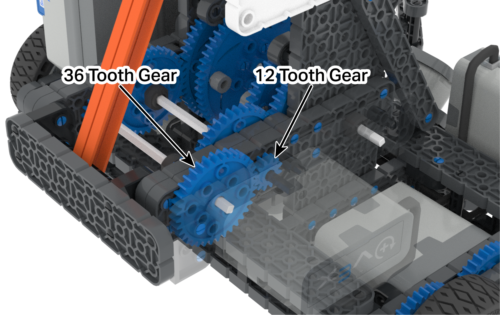

Góc nhìn cận cảnh phần đầu tiên của tỷ số truyền phức tạp của Catapult Arm. Một động cơ được thể hiện cung cấp năng lượng cho Bánh răng 12 răng đang quay Bánh răng 36 răng sau đó kết nối với phần thứ hai của tỷ số truyền, cả hai bánh răng này đều được chỉ ra và dán nhãn.
Phần đầu tiên của tỷ số truyền hỗn hợp có bánh răng chủ động 12 răng, được dẫn động bằng động cơ.
Bánh răng chủ động 12 răng dẫn động bánh răng chủ động 36 răng.
Bánh răng 12 răng này thành bánh răng 36 răng mang lại tỷ số truyền 3:1.
Bánh răng 36 răng quay với tốc độ bằng 1/3 tốc độ động cơ. Tuy nhiên, nó truyền mô-men quay gấp 3 lần tới trục của nó.

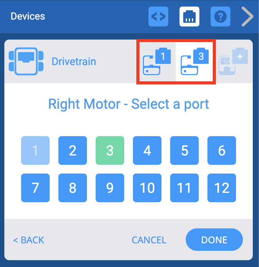

Định cấu hình Hệ thống truyền động của Fling
Menu cấu hình hệ thống truyền động của VEXcode IQ Devices với các tùy chọn Cổng thông minh được tô sáng để có thể thay đổi cho phù hợp với động cơ truyền động của robot Fling. Động cơ bên trái phải ở Cổng 1 và động cơ bên phải phải ở Cổng 3.
Thực hiện theo các bước trong bài viết này từ Thư viện VEXđể biết thông tin chung về cách cấu hình hệ thống truyền động 2 động cơ.
Để định cấu hình hệ thống truyền động 2 động cơ cụ thể của Fling, hãy chọn cổng 1 cho động cơ bên trái và cổng 3 cho động cơ bên phải.

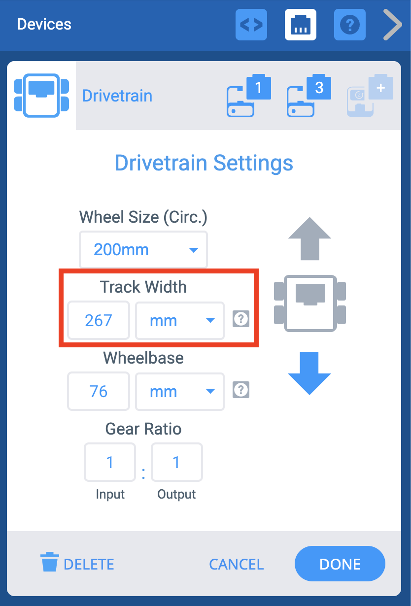

Menu cấu hình hệ thống truyền động của VEXcode IQ Devices với tùy chọn Chiều rộng rãnh được tô sáng và thay đổi thành 267mm để phù hợp với chiều rộng rãnh của rô-bốt Fling.
Để đảm bảo cài đặt được điều chỉnh theo kích thước vật lý của Fling:
  • thay đổi chiều rộng rãnh từ 173 mm thành 267 mm.
Để biết thêm thông tin về chiều rộng đường ray, xem bài viết này từ Thư viện VEX.

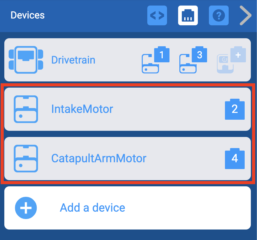

Cấu hình cánh tay máy phóng và động cơ nạp
Menu Thiết bị VEXcode IQ có thêm thiết bị Động cơ nạp và Động cơ cánh tay phóng. Động cơ nạp nằm ở Cổng 2 và động cơ cánh tay đẩy nằm ở Cổng 4.
Thực hiện theo các bước trong bài viết này từ Thư viện VEXđể biết thông tin chung về cách cấu hình động cơ.
  • Để định cấu hình Động cơ nạp cụ thể của Fling, hãy chọn cổng 2.
  • Để định cấu hình Động cơ cánh tay máy phóng cụ thể của Fling, hãy chọn cổng 4.

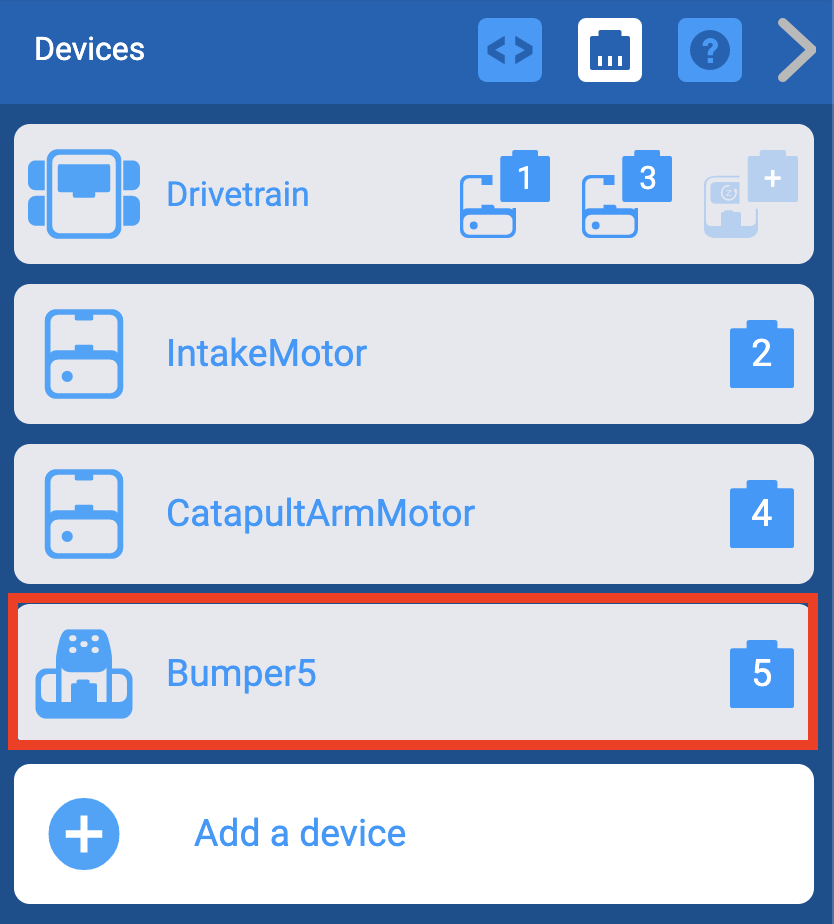

Định cấu hình công tắc đệm
Menu Thiết bị IQ của VEXcode có thêm thiết bị Bumper Switch. Công tắc cản nằm ở Cổng 5.
Thực hiện theo các bước trong bài viết này từ Thư viện VEXđể biết thông tin chung về cách cấu hình Công tắc cản.
Để định cấu hình Công tắc đệm cụ thể của Fling, hãy chọn cổng 5.

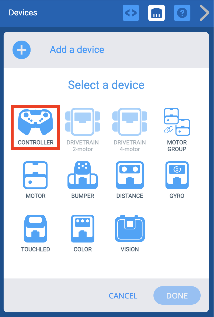

Cấu hình bộ điều khiển
Menu Thêm thiết bị trong VEXcode IQ sẽ mở ra và tùy chọn Bộ điều khiển sẽ được tô sáng.
Bộ điều khiển IQ có thể được cấu hình để điều khiển Fling cũng như kiểm soát Lượng nạp.
Thực hiện theo các bước trong bài viết này từ Thư viện VEXđể biết thông tin chung về cách cấu hình bộ điều khiển.
Lưu ý: Cấu hình của Fling thực hiện KHÔNG cho phép chương trình trình điều khiển mặc định của VEX IQ Brain hoạt động với bộ điều khiển.
Menu thiết bị VEXcode IQ với các tùy chọn Bộ điều khiển được mở, nơi có thể thay đổi các điều khiển. Các cần điều khiển được thiết lập theo cấu hình Split Arcade và các nút vai phải được thiết lập để điều khiển Động cơ nạp.
Bất kỳ nhóm nút nào trên bộ điều khiển đều có thể được sử dụng để điều khiển Lượng tiêu thụ của Fling.
Lưu ý: Phải cấu hình Fling's Intake trước khi định cấu hình bộ điều khiển.

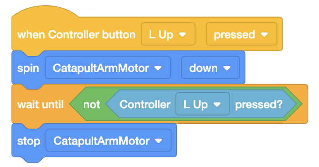

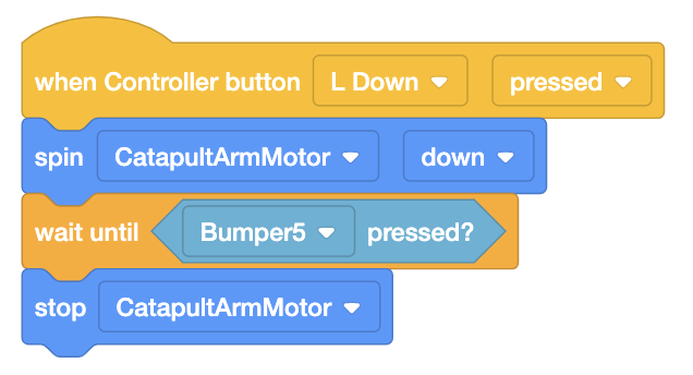

Sử dụng động cơ cánh tay máy phóng với bộ điều khiển
Khối VEXcode IQ có nội dung Khi bắt đầu, hãy thiết lập CatapultArmMotor dừng lại để giữ nguyên.
Đặt dừng CatapultArmMotor để giữ. Điều này sẽ giữ cho Cánh tay máy phóng của Fling được giữ cố định sau khi treo.
Khối VEXcode IQ có chức năng đọc Khi nhấn nút điều khiển L xuống, hãy xoay CatapultArmMotor xuống, đợi cho đến khi nhấn Bumper5, sau đó dừng CatapultArmMotor.
Chọn nút điều khiển để thiết lập Cánh tay máy phóng của Fling để khai hỏa.
Khối VEXcode IQ Stack có nội dung Khi nhấn nút điều khiển L lên, xoay CatapultArmMotor xuống, đợi cho đến khi không nhấn nút điều khiển L lên nữa, sau đó dừng CatapultArmMotor.
Chọn nút điều khiển để bắn Cánh tay máy phóng.
Nút này cũng sẽ di chuyển cánh tay xuống để cho phép Fling treo trên Thanh treo.
