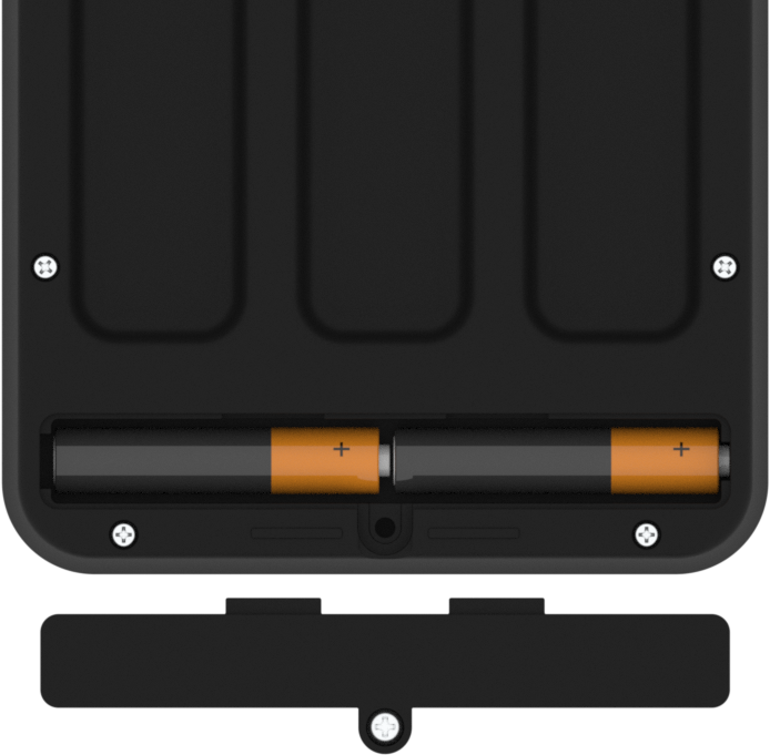

Lắp pin vào máy mã hóa
Mặt sau của VEX Coder khi nắp pin chưa được vặn và đã lắp 2 pin AAA.
Đầu tiên, lắp pin vào Coder. Sử dụng tua vít nhỏ để mở nắp pin ở mặt sau của Coder và lắp 2 pin AAA. Nhấp vào đây để biết thêm thông tin về cách lắp pin và sử dụng Coder.

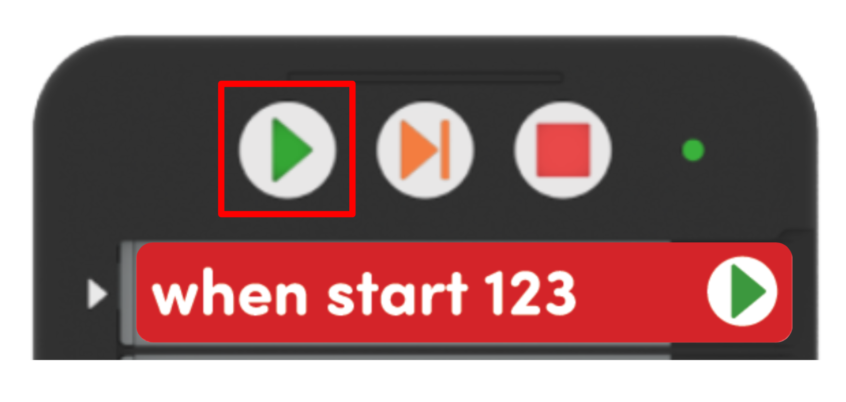

Để bật Coder, hãy nhấn nút Start như trong hình minh họa.

Phía trên cùng của Coder với nút Start được tô sáng.
Sau khi đã lắp tất cả các thẻ Coder mong muốn, hãy nhấn nút Bắt đầu để bắt đầu dự án của bạn trên Robot 123.
