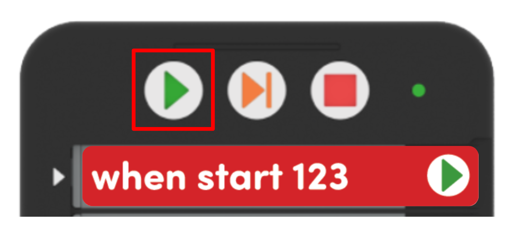

VEX kodu 123
VEXcode 123, sizin ve öğrencilerinizin 123 Robotunu programlamak için kullanabileceğiniz blok tabanlı kodlama platformudur. code123.vex.com adresinden çevrimiçi olarak kullanabilir veya code.vex.comadresinden indirebilirsiniz.
Kodlama alanında sarı renkte başlatıldığında bloğu ve solda ileri sürüş, sağa dönüş ve sürüşü durdurma seçeneklerinin de bulunduğu mavi Aktarma Organları blokları listesi bulunan bir VEXcode 123 çalışma alanı. Üst menü VEXcode Projesi'ni ve kod çalıştırma ve kaydetme kontrollerini gösterir.
