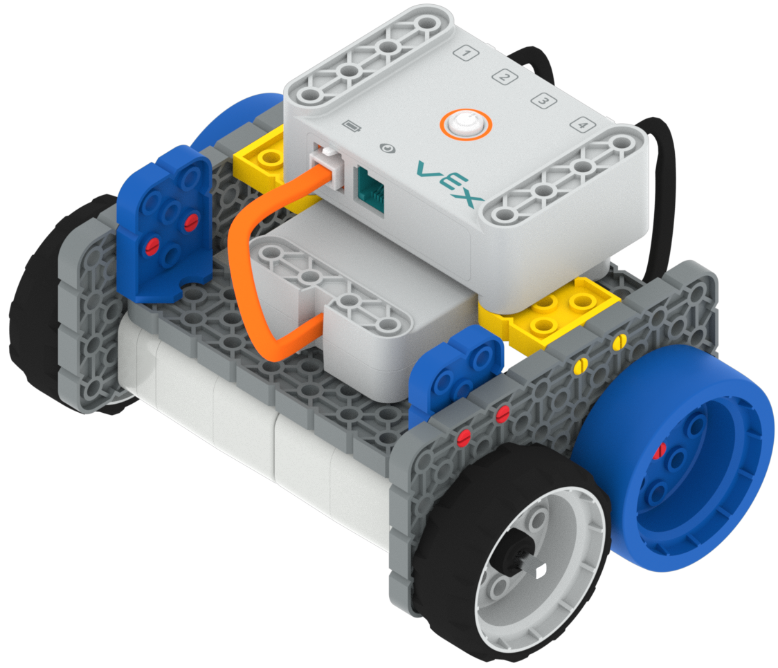

VEXcode GO, sanal bir uzaktan kumanda kullanarak bir VEX GO robotunu doğrudan cihazınızdan sürme olanağı sağlar.
GO Code Base robotunun açılı görünümü.

Not: Code Base derlemesindeki bağlantılarını takip ettiğinizden emin olun. Sol tahrik motoru Bağlantı Noktası 4'e ve sağ tahrik motoru Bağlantı Noktası 1'e gider

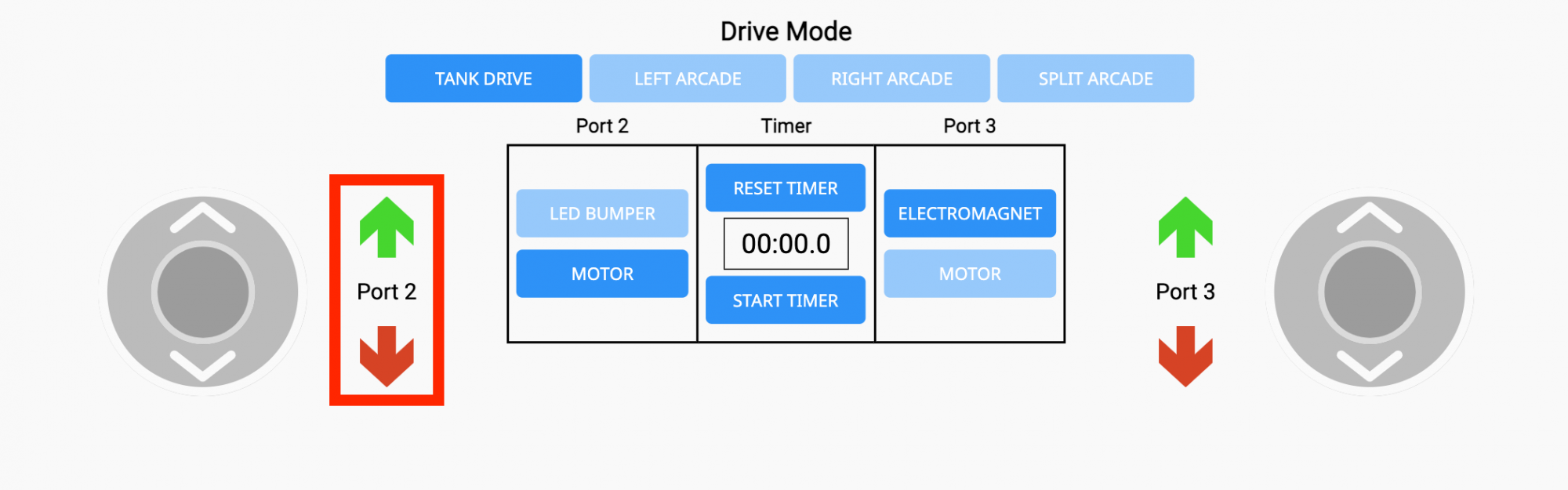

VEXcode GO'da sol joystick'in yanında Port 2 Ok Simgesi vurgulanmış şekilde Drive sekmesi.
Uzak Arayüzde ayrıca Ok simgeleri bulunur. Bunlar iki grup yeşil ve kırmızı oktur.
Soldaki ok seti, Akıllı Bağlantı Noktası 2'ye takılı olana bağlı olarak LED Tamponu veya motoru kontrol eder. Sağdaki ok seti, Akıllı Port 3'e takılı olan Elektromıknatısı veya bir motoru kontrol eder.
Akıllı Bağlantı Noktası 2 okları şunları sağlar:
  • LED Tampon yeşile döner (yeşil ok)
  • LED Tampon kırmızıya döner (kırmızı ok)
  • Akıllı Port 2'deki motoru yeşil okla ileri doğru döndürün ( VEX GO Switchkullanmaya benzer)
  • Kırmızı ok ile Akıllı Port 2'deki motoru ters yönde döndürün ( VEX GO Switchkullanmaya benzer)
Hiçbir oka basılmazsa LED Tampon kapanır veya motor dönmeyi durdurur.

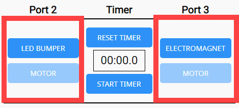

VEXcode GO'da Port 2 ve Port 3 seçeneklerinin vurgulandığı Sürücü sekmesi. Port 2'de LED Tampon veya Motor kontrol etme seçenekleri, Port 3'te ise Elektromıknatıs veya Motor kontrol etme seçenekleri bulunmaktadır.
Orta kutulardaki ayarların değiştirilmesi, Smart Port 2 ve 3'te ne tür bir cihaza sahip olduğunuzu seçer.

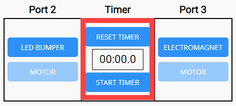

VEXcode GO'da Zamanlayıcı seçeneklerinin vurgulandığı Sürücü sekmesi. Yukarıda bir Zamanlayıcıyı Sıfırla düğmesi, ortada güncel zaman göstergesi ve aşağıda bir Zamanlayıcıyı Başlat düğmesi bulunmaktadır.
Not: Sürüş sürenizi ölçmek için kullanabileceğiniz bir zamanlayıcı da bulunmaktadır.

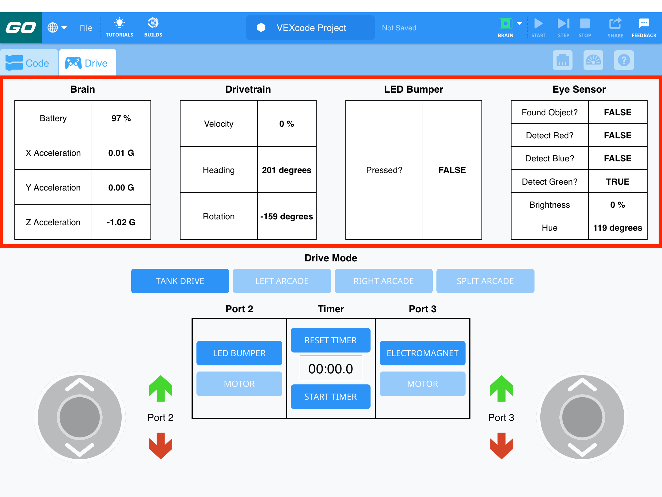

Sensör Ekranı
VEXcode GO'da Sensör Görüntüleme bölümünün vurgulandığı Sürücü sekmesi. Bu bölümde Beyin, Aktarma Organları, LED Tampon ve Göz Sensörü dahil olmak üzere farklı cihazlardan gelen sensör değerlerinin yer aldığı dört sütun bulunmaktadır.
Drive sekmesi ekranında ayrıca VEX GO Sensors için bir dizi geri bildirim ve ölçüm bulunur.

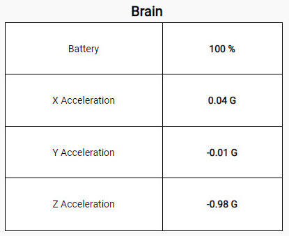

Sensör Ekranının beyin bölümü, dört adet sensör değerinin listelendiği bölümdür. İlk olarak Pil yüzdesi, ardından X, Y ve Z eksenlerinin G cinsinden ivme değerleri yer alıyor.

Beyin: Sensör ekranı, pil şarj yüzdesi ve yerleşik ivmeölçer için X ekseni, Y ekseni ve Z eksenindeki ivmelenme okumalarıyla ilgili Beyin gelen geri bildirimi sağlar.

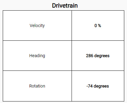

Sensör Ekranının Aktarma Organları bölümü, üç adet sensör değeri listelenmiştir. İlk olarak Hız yüzde cinsinden, ardından da Başlık ve Dönüş değerleri derece cinsinden gelir.
Güç Aktarma Organı: Aktarma Organının Sensör Ekranı hız, yön ve dönüş için ölçüm sağlar.

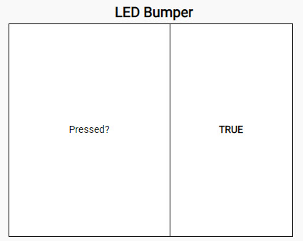

Sensör Ekranının LED Tampon bölümü, üzerinde "Basınçlı mı?" yazan bir sensör değeri listelenmiş mi? ve bir boolean değeri döndürür.
LED Tampon: LED Tampon için Sensör Ekranı, LED Tamponun basılı olup olmadığını (DOĞRU) veya basılmadığını (YANLIŞ) gösterir.
Sensör Ekranının Göz Sensörü bölümü, altı adet sensör değerinin listelendiği bölümdür. İlki, bir boolean değeri döndüren Bulunan Nesne değeri, ardından her biri bir boolean değeri döndüren Kırmızı, Mavi ve Yeşil Algıla değerleri gelir. Son olarak Parlaklık değeri yüzde cinsinden ve Renk Tonu değeri derece cinsindendir.
360 derecelik dairenin bir renk tonu değerine nasıl karşılık geldiğini gösteren renk çemberi. Kırmızı renk 0. derecede, yeşil renk 120. derecede, mavi renk ise 240. derecededir.
Göz Sensörü: Göz Sensörü için Sensör Ekranı, bir nesnenin bulunup bulunmadığını, sensörün kırmızı, mavi veya yeşil renkleri algılayıp algılamadığını, sensörün ölçtüğü ışığın parlaklığını ve sensörün ölçtüğü renk tonunu gösterir.

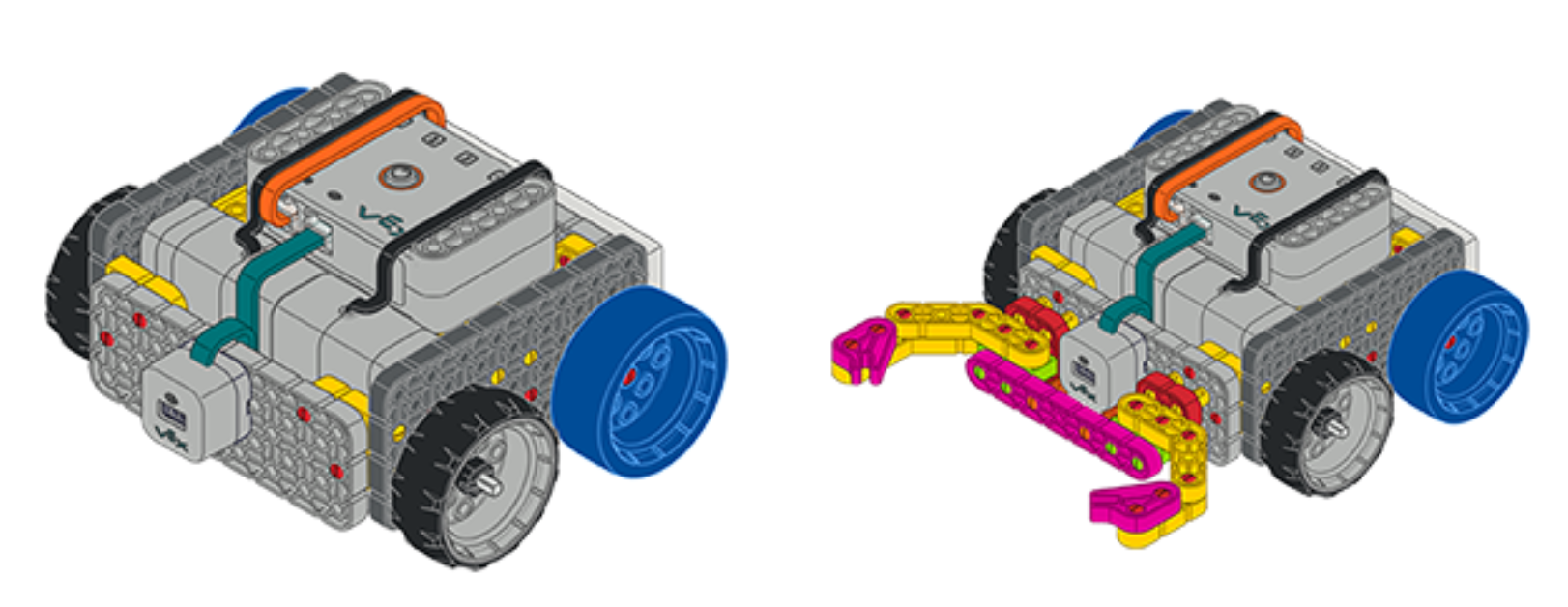

Yarışma Üssü ve Pençe Kahraman Robotlarının bulunduğu Yarışma Üssü'nün yan yana gösterilen açılı görünümü.
Yarışma Üssü ve Yarışma Üssü + Pençe Kahraman Robotları, yukarıda gösterilen dört Sürüş modundan (sol atari salonu, sağ atari salonu, bölünmüş atari salonu ve tank sürüşü) herhangi biri kullanılarak çalıştırılabilir.

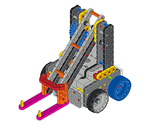

Yarışma Gelişmiş Kahraman Robotunun açılı görünümü.
Rekabet Gelişmiş Kahraman Robotu, Sürüş modlarından herhangi biri kullanılarak çalıştırılabilir. Ancak kolun Sürüş Sekmesini kullanarak hareket ettirilebilmesi için kol motorunun yapılandırılması gerekir.

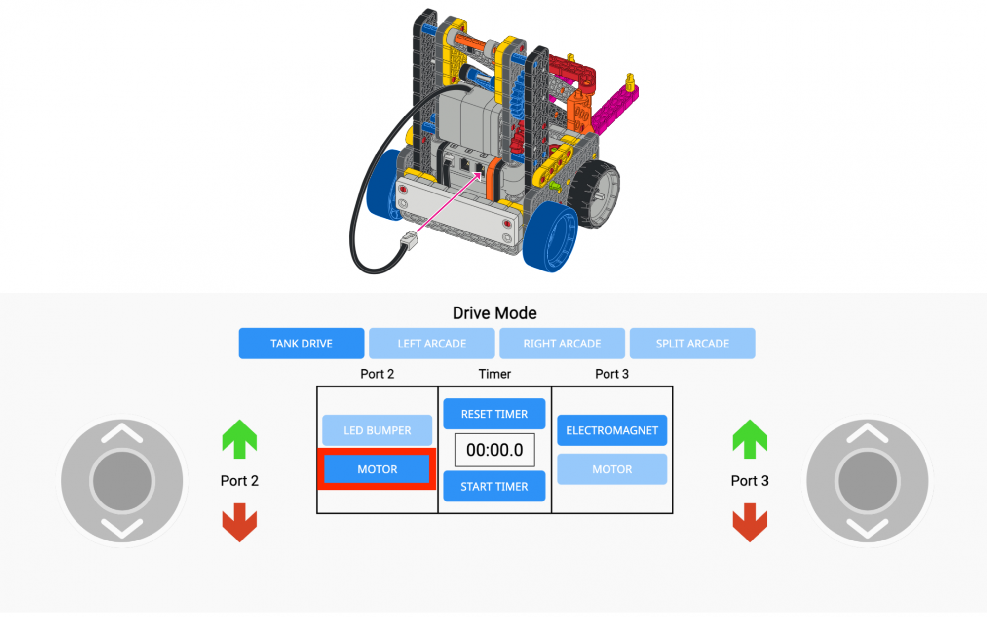

Yukarıda Yarışma Gelişmiş Kahraman Robotu'nun diyagramı ve aşağıda VEX GO Drive sekmesi ekranı bulunmaktadır. Kol Motorunu Kahraman Robot üzerindeki ikinci Akıllı Porta bağlayan bir kablo gösterilmektedir. Aşağıda, kullanıcının robotun kolunu sol Ok Simgeleri ile kontrol edebilmesini sağlamak için Port 2 modu LED Tampon'dan Motor'a değiştirilmiştir.
Competition Advance robotunun kolunun hareketini kontrol etmek için, Drive Sekmesinde Bağlantı Noktasının 'MOTOR' olarak ayarlanması gerekir. Kol motoru Port 2'ye takılı olduğundan, Hero Robot'un kolunu bu resimde gösterildiği gibi kontrol etmek için Port 2'yi değiştirin.
VEXcode GO'da Sürücü sekmesi, sol kumanda kolunun yanında vurgulanan Port 2 Ok Simgeleri ile Kahraman Robot'un kolunu kontrol etmek için kullanılabileceğini gösteriyor.
Kol motorunu kontrol etmek için kırmızı ve yeşil okları seçin. Bunun, kolun hareket yönünü değil, motorun dönme yönünü kontrol ettiğini unutmayın. Öğrencilerin robotun kolunu yukarı hareket ettirmek için kırmızı oka, aşağı hareket ettirmek için yeşil oka basmaları gerekecektir.
