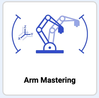

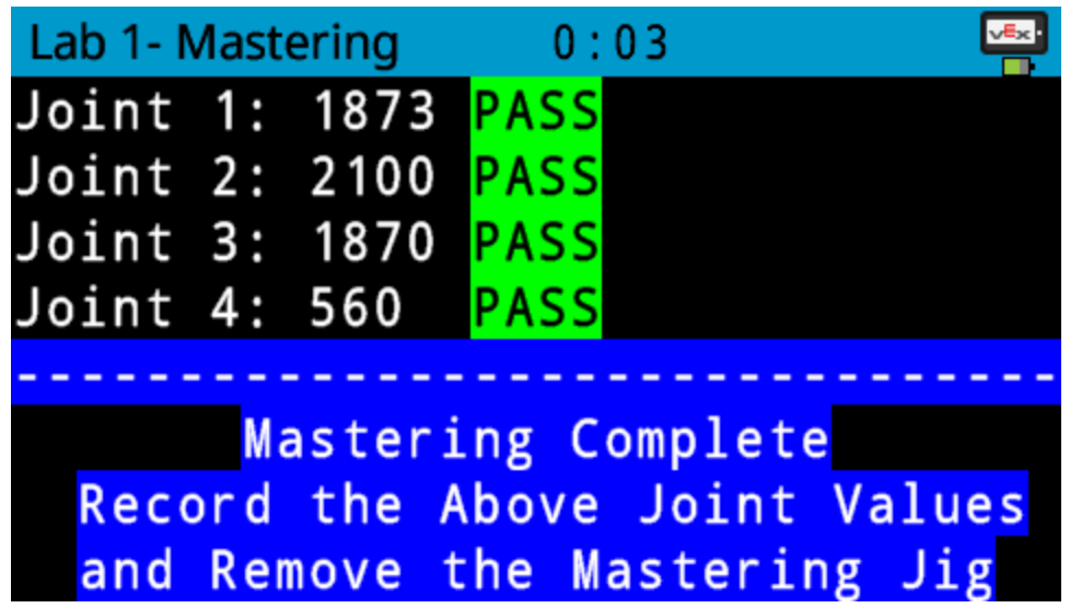

İlk önce ustalık değerlerinizi toplayın. VEXcode V5'te 'Arm Mastering' projesini çalıştırın. Bu projeyi Workcell'inizde nasıl açacağınız, indireceğiniz ve çalıştıracağınızla ilgili adımlar için buraya bağlantısı verilen Oynat bölümüne .
Kariyer ve Teknik Eğitim için V5 çalışma hücresi kaynaklarını gösteren diyagram, öğrenmeyi ve operasyonel verimliliği artırmak için çeşitli bileşenleri ve bunların yapılandırmalarını sergiliyor.

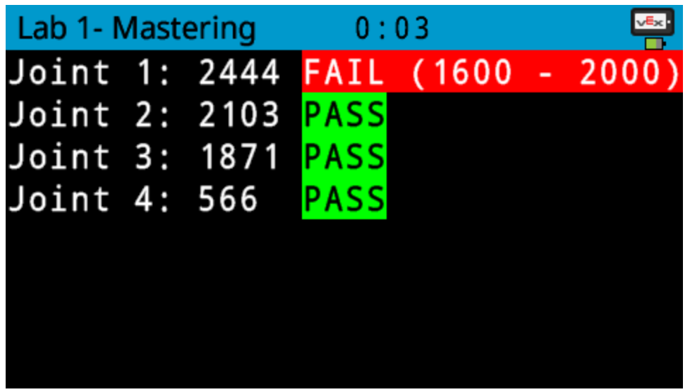

Eklemlerinizden herhangi biri master dışındaysa ve "Başarısız" olarak listeleniyorsa, bu eklemleri yeniden düzenlemek için bu makaledeki adımları .
Eklemlerinizden biri geçmeye çalışmıyorsa yapınızda bir sorun olabilir. Hatayı belirlemek için aşağıdaki adımları izlemeye devam edin.
Kariyer ve Teknik Eğitim için V5 Workcell kaynaklarını gösteren, çeşitli bileşenleri ve sistem içindeki işlevlerini gösteren diyagram.
Tüm bağlantılarınız geçtikten sonra bu değerleri kaydedin ve bu değerlerin VEXcode V5 projenizde olduğundan emin olun.

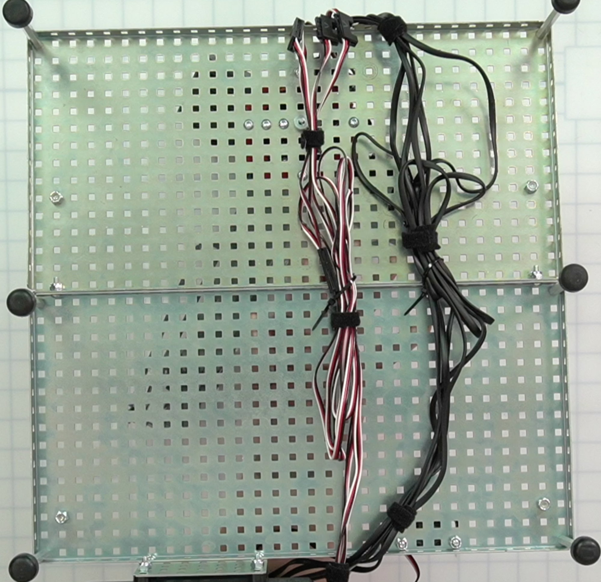

Kablolar
Kablolar sık ​​sık hataların nedenidir. Düzenli kablolar sorun gidermeyi daha hızlı hale getirebilir ve gelecekteki hataları önleyebilir. Düzenli kablo bölümleri oluşturmak için fermuarlı bağları kullanmayı düşünün.

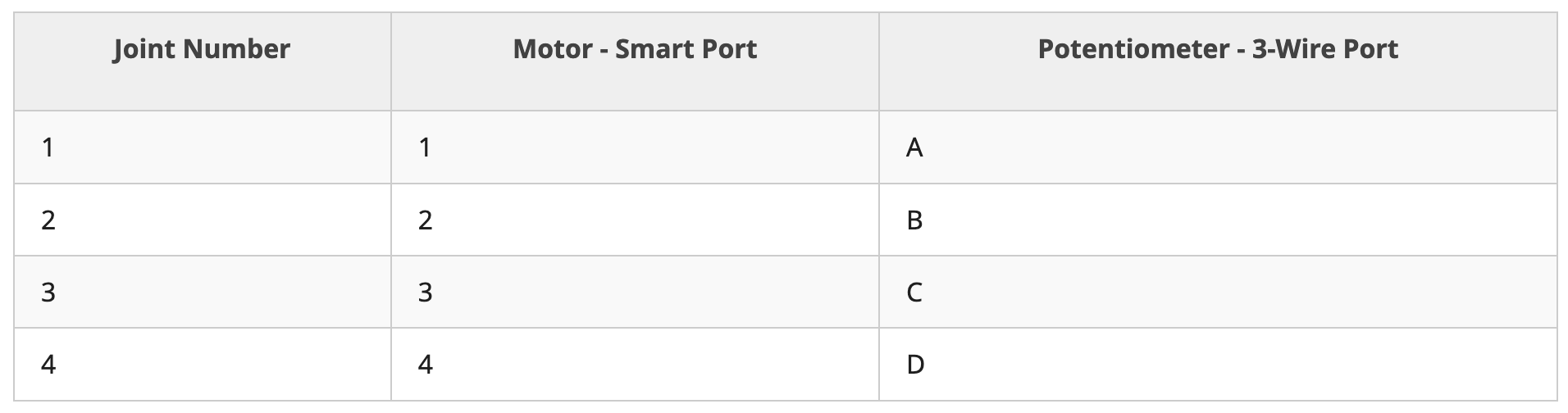

Tüm Akıllı Kabloların Brain üzerindeki doğru bağlantı noktasına takıldığından ve bu tablodaki bağlantı noktasıyla eşleştiğinden emin olun.
Workcell kolunun 3 boyutlu modeli de bu sayfada mevcuttur
Robotikte etkili öğrenme ve uygulama için temel kaynakları ve yapılandırmaları vurgulayan, Kariyer ve Teknik Eğitim için VEX V5 Workcell bileşenlerini ve kurulumunu gösteren diyagram.
Beyni açarak Akıllı Kablonun takılı olduğundan ve düzgün çalıştığından emin olabilirsiniz. Beyin açıkken motorun Akıllı Bağlantı Noktasındaki ışık kırmızı yanacaktır.
Kariyer ve Teknik Eğitim için V5 Workcell bileşenlerini ve kurulumunu gösteren, temel kaynakları ve ekipman düzenini vurgulayan diyagram.

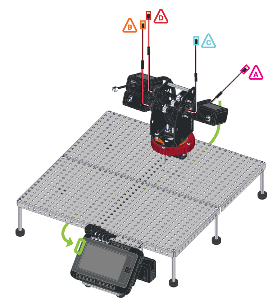

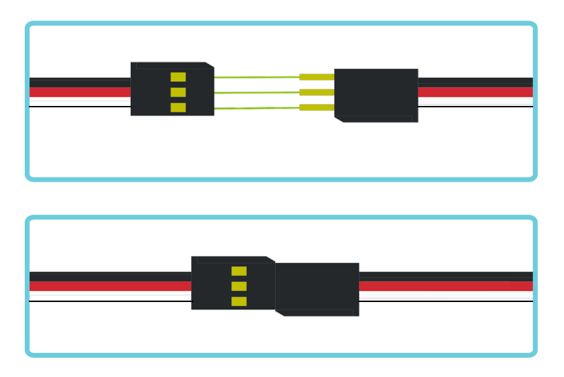

Tüm 3 telli kabloların da kontrol edilmesi gerekir. Öncelikle potansiyometrelerden gelen kabloların 3 Telli Uzatıcılara sıkı bir şekilde bağlandığını doğrulayın.
Kariyer ve Teknik Eğitim için VEX V5 Workcell bileşenlerini ve düzenini gösteren diyagram, eğitim ortamlarında etkili uygulama için ek kaynakları sergiliyor.
Ardından, 3 Kablolu Genişleticilerin Beyindeki doğru bağlantı noktasına takıldığını ve bu şemadaki bağlantı noktalarıyla eşleştiğini doğrulayın.
Potansiyometrelerin ve bağlantı noktalarının eşleştiğinden emin olmak için her 3 telli kabloyu potansiyometreden doğrudan Beyindeki bağlantı noktasına kadar izleyin.

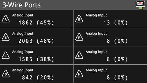

Potansiyometrelerinizi kontrol etmek için Cihaz Ekranı kullanın.
Kariyer ve Teknik Eğitim için VEX V5 Workcell bileşenlerini ve kaynaklarını gösteren diyagram, workcell kurulumundaki çeşitli unsurları ve bunların işlevlerini sergiliyor.
Öncelikle Cihazlar Ekranını açın ve A - D portlarının değer gösterdiğini doğrulayın.
Bu bağlantı noktalarından herhangi biri %0'ın üzerinde değerler göstermiyorsa 3 Kablolu Genişleticileri kontrol edin. Portlara sıkıca oturmaları ve potansiyometrelerden gelen 3 telli kablolara bağlanmaları gerekiyor.
AD bağlantı noktaları değerler gösteriyorsa raporlanan değerlere bakın.
Kolu yavaşça hareket aralığı dahilinde manuel olarak hareket ettirin. Kol hareket ettikçe her potansiyometrenin değerlerinin gerçek zamanlı değişimini Beyin ekranında izleyin. Değerler öngörülebilir ve sürekli bir düzende değişmelidir.
Kolu hareket ettirirken mil dönmeye devam ediyorsa veya kolu hareket ettirirken değerler çılgınca atlıyorsa potansiyometrenin değiştirilmesi gerekebilir. VEX Destek ile iletişime geçin: support.vex.com.

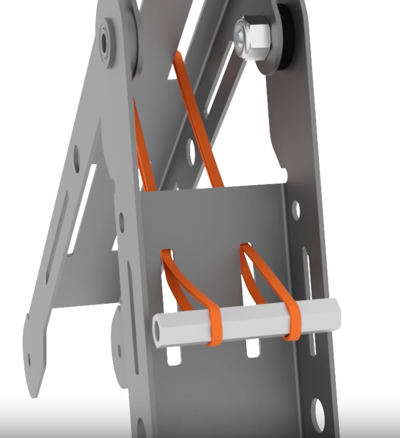

Lastik bantlar
Kariyer ve Teknik Eğitim (CTE) için V5 çalışma hücresi kaynaklarını gösteren diyagram, çalışma hücresi kurulumundaki çeşitli bileşenleri ve işlevlerini göstermektedir.
V5 Workcell'inizin kolunun doğru hareket etmediğini, sallandığını veya genel olarak düzgün hareket etmediğini fark ederseniz lastik bantlar doğru takılmamış veya eksik olabilir.
V5 Workcell lastik bantlarını takarken yardım almak için bu makaledeki adımları izleyin.

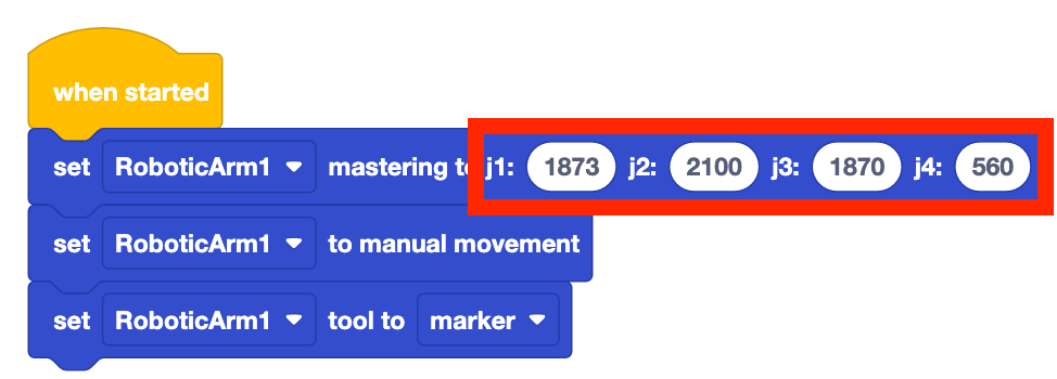

Mastering değerleri, donanım ve kabloların tümü doğru görünüyorsa VEXcode V5 projenizi kontrol edin.
Robotik ve otomasyonda etkili öğrenme ve uygulama için etiketli bileşenler ve düzen içeren, Kariyer ve Teknik Eğitim için V5 Workcell kaynaklarını gösteren diyagram.
En son mastering değerlerinizin VEXcode V5 projenizde olduğundan emin olun.

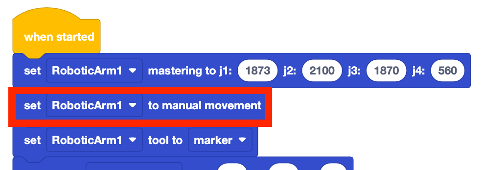

Projenizde Manuel hareketi etkinleştir bloğunuz varsa, diğer tüm hareket bloklarını geçersiz kılacaktır. Bu bloğu projenizden kaldırın ve tekrar deneyin.
Kariyer ve Teknik Eğitim için VEX V5 Workcell bileşenlerini ve kaynaklarını gösteren diyagram, çeşitli parçaları ve işlevlerini açık bir düzende sergiliyor.

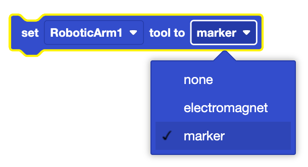

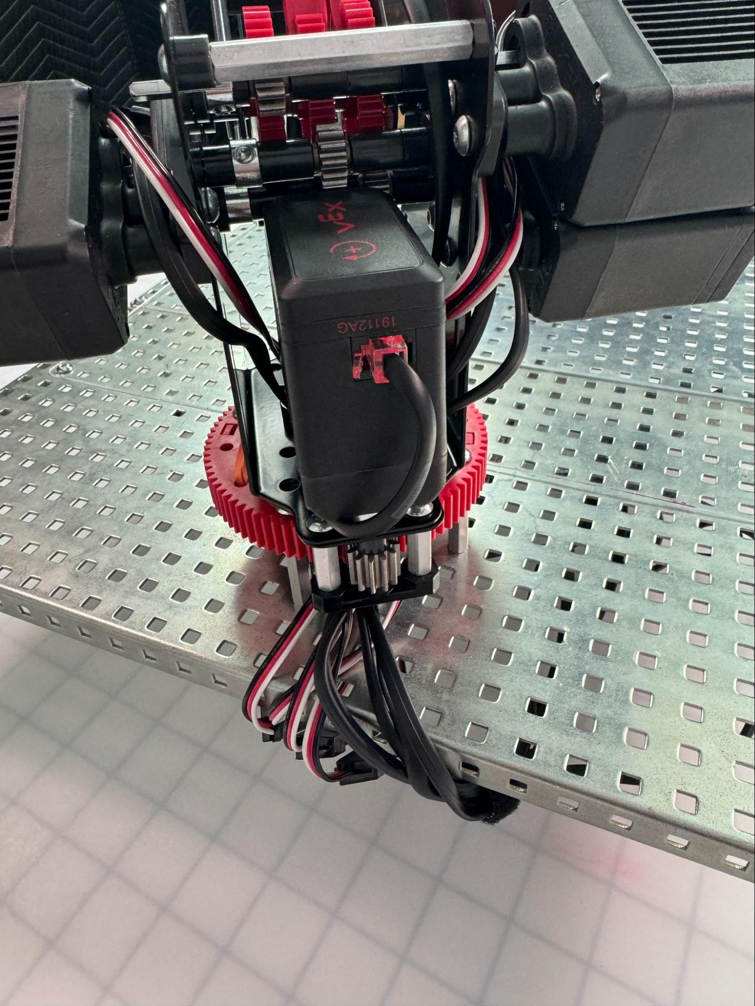

Set end effector bloğu Workcell ile kullandığınız uç efektöre ayarlanmalıdır. Bu, kol için takım merkez noktasının (TCP) konumunu değiştirecek ve rapor edilen z koordinatlarını etkileyecektir.
Kablolar
Kablolar sık ​​sık hataların nedenidir. Düzenli kablolar sorun gidermeyi daha hızlı gerçekleştirmeye ve gelecekteki hataları önlemeye yardımcı olabilir. Düzenli kablo bölümleri oluşturmak için fermuarlı bağları kullanmayı düşünün.
Robotik ve otomasyon alanında Kariyer ve Teknik Eğitim kaynaklarında kullanılan VEX V5 çalışma hücresi bileşenlerini ve işlevlerini gösteren diyagram.
Kariyer ve Teknik Eğitim için ek V5 çalışma hücresi kaynaklarını gösteren diyagram, çalışma hücresi kurulumu ve işlevselliğinin daha iyi anlaşılmasını sağlayan etiketli bileşenler ve bağlantılar içerir.
