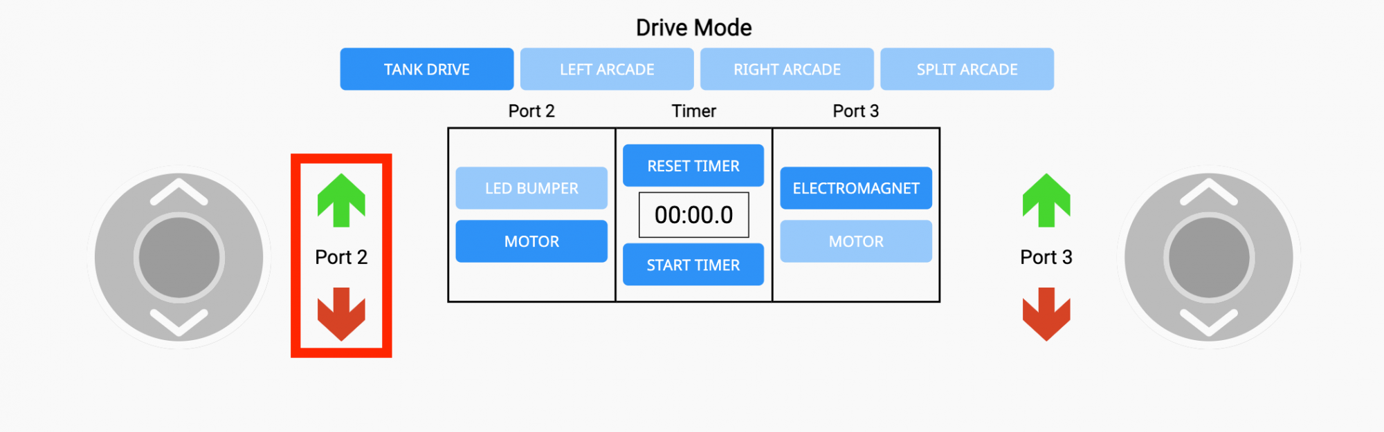

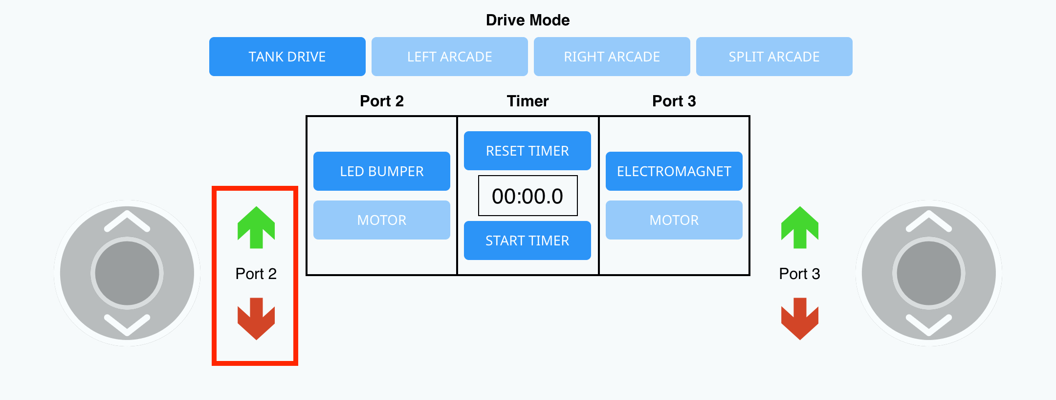

Fliken Drive i VEXcode GO med pilikonerna för port 2 markerade bredvid den vänstra joysticken.
Fjärrgränssnittet har även pilikoner. Det här är två uppsättningar gröna och röda pilar.
Den vänstra uppsättningen pilar styr antingen LED-stötfångaren eller en motor beroende på vilken som är ansluten till Smart Port 2. Den högra uppsättningen pilar styr antingen Elektromagnet eller en motor beroende på vilken som är ansluten till Smart Port 3.
Smart Port 2-pilarna gör:
  • LED-stötfångaren blir grön (grön pil)
  • LED-stötfångaren blir röd (röd pil)
  • Snurra motorn i Smart Port 2 framåt med den gröna pilen (liknande som att använda VEX GO-brytaren
  • Snurra motorn i Smart Port 2 i omvänd ordning med den röda pilen (liknande som att använda VEX GO Switch)
Om inga pilar trycks ner släcks LED-stötfångaren eller motorn slutar snurra.

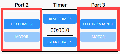

Fliken Drive i VEXcode GO med alternativen Port 2 och Port 3 markerade. Port 2 har alternativ för att styra en LED-stötfångare eller en motor, och port 3 har alternativ för att styra en elektromagnet eller en motor.
Om du ändrar inställningarna i rutorna i mitten väljer du vilken typ av enhet du har i Smart Port 2 och 3.

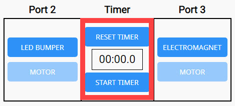

Fliken Drive i VEXcode GO med timeralternativen markerade. Ovanför finns en knapp för att återställa timern, i mitten visas aktuell tid och nedanför finns en knapp för att starta timern.
Anmärkning: Det finns också en timer som du kan använda för att mäta din körtid.

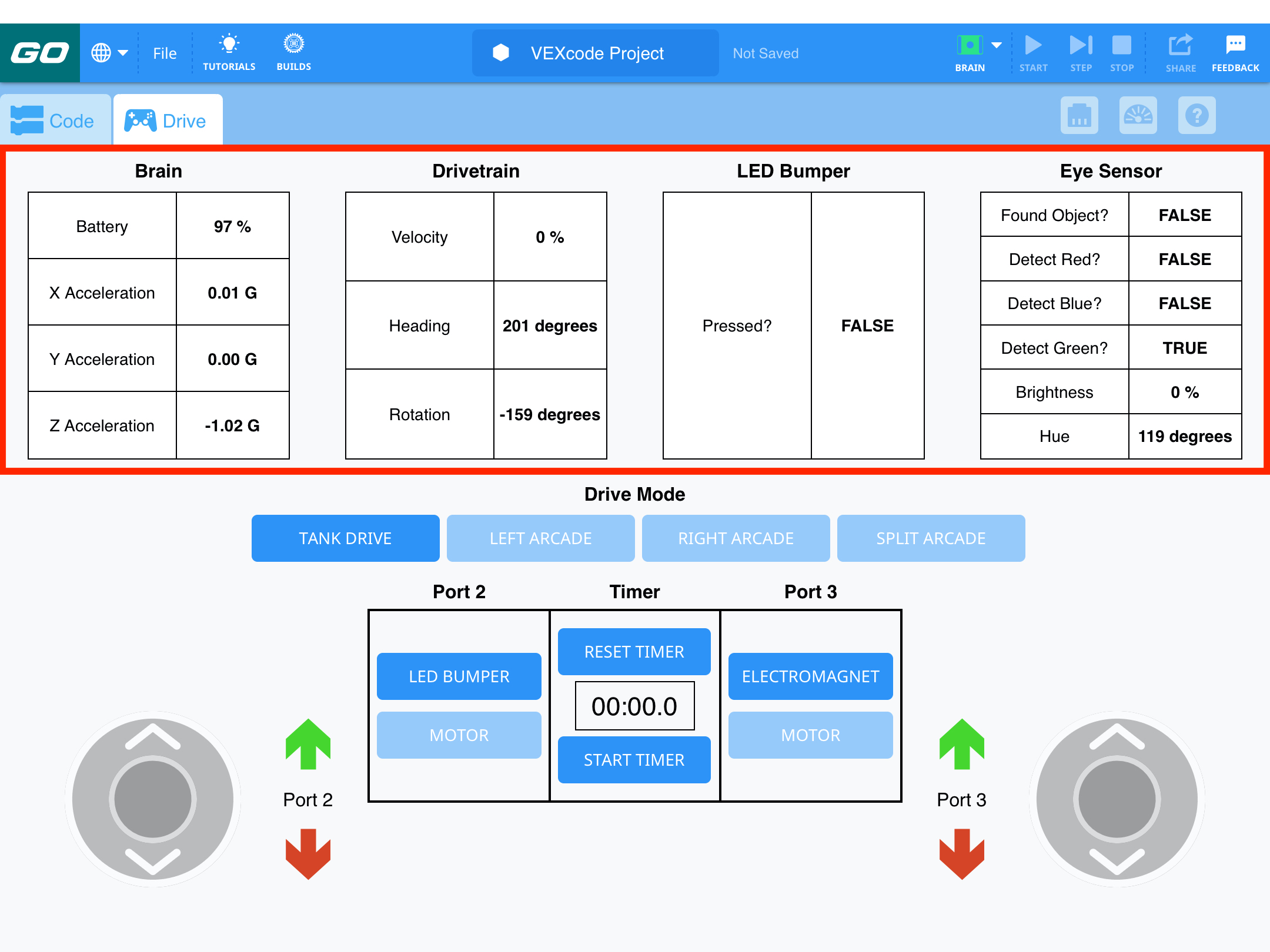

Fliken Drive i VEXcode GO med sektionen Sensordisplay markerad. Det här avsnittet har fyra kolumner med sensorvärden från olika enheter, inklusive hjärnan, drivlinan, LED-stötfångaren och ögonsensorn.
Fliken Drive innehåller även en uppsättning återkopplingar och mätningar för VEX GO-sensorerna.

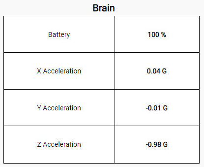

Hjärnsektionen på sensordisplayen, med fyra listade sensorvärden. Först är batteriet i procent och sedan X-, Y- och Z-axelns accelerationsvärden i G.

Hjärna: Sensordisplayen ger feedback från Hjärna för batteriets laddningsgrad i procent och den inbyggda accelerometern med avläsningar för acceleration i X-axeln, Y-axeln och Z-axeln.
Drivlinans del av sensordisplayen, med tre listade sensorvärden. Först är hastigheten i procent och sedan kurs- och rotationsvärdena i grader.
Drivlina: Sensordisplayen för drivlinan visar hastighet, riktning och rotation.

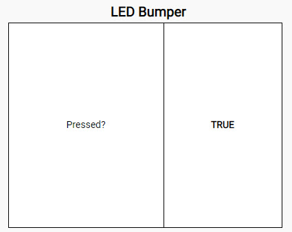

LED-stötfångarsektionen på sensordisplayen med ett listat sensorvärde som visar Tryckt? och returnerar ett booleskt värde.
LED-stötfångare: Sensordisplayen för LED-stötfångaren indikerar om LED-stötfångaren är nedtryckt (SANT) eller inte (FALSKT).

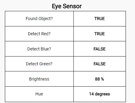

Ögonsensorsektionen på sensordisplayen, med sex listade sensorvärden. Först är värdet för hittat objekt som returnerar ett booleskt värde, följt av värdena för upptäckt rött, blått och grönt som vart och ett returnerar ett booleskt värde. Slutligen är det värdet för ljusstyrka i procent och värdet för nyans i grader.
Färgcirkel som visar hur 360-graderscirkeln korrelerar med ett nyansvärde. Färgen röd har en grad på 0, färgen grön har en grad på 120 och färgen blå har en grad på 240.
Ögonsensor: Sensordisplayen för Ögonsensor indikerar om ett objekt har hittats, om sensorn har detekterat färgerna röd, blå eller grön, ljusstyrkan på det ljus som sensorn mäter och graden av nyans som sensorn mäter.

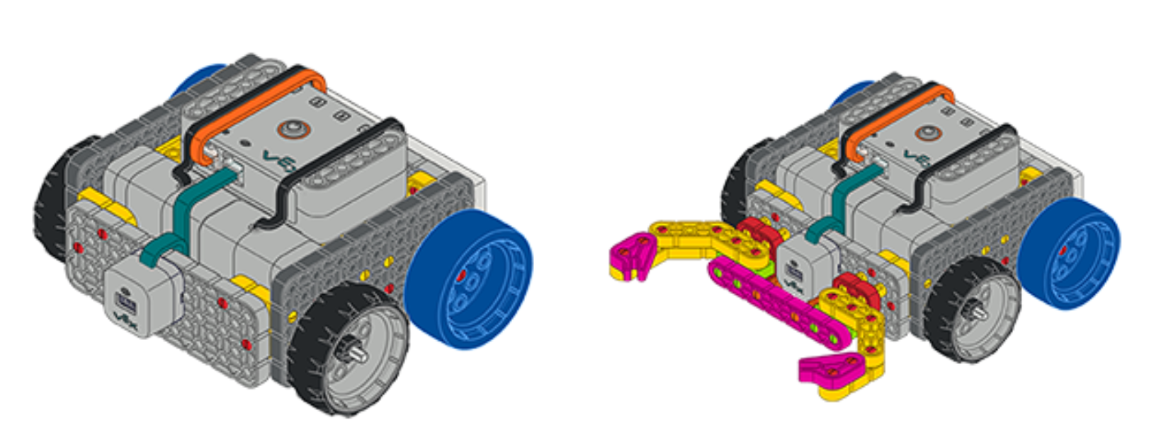

Alla VEX GO Competition-robotar kan köras med fliken Drive i VEXcode GO. Bygginstruktioner för VEX GO Competition Hero Robots finns här.

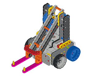

Vinklad vy av tävlingsbasen och tävlingsbasen med Claw Hero-robotar, visade sida vid sida.
Tävlingsbasen och Tävlingsbasen + Klohjälte-robotarna kan köras med hjälp av vilket som helst av de fyra körlägena (vänster arkad, höger arkad, delad arkad och tankkörning) som visas ovan.

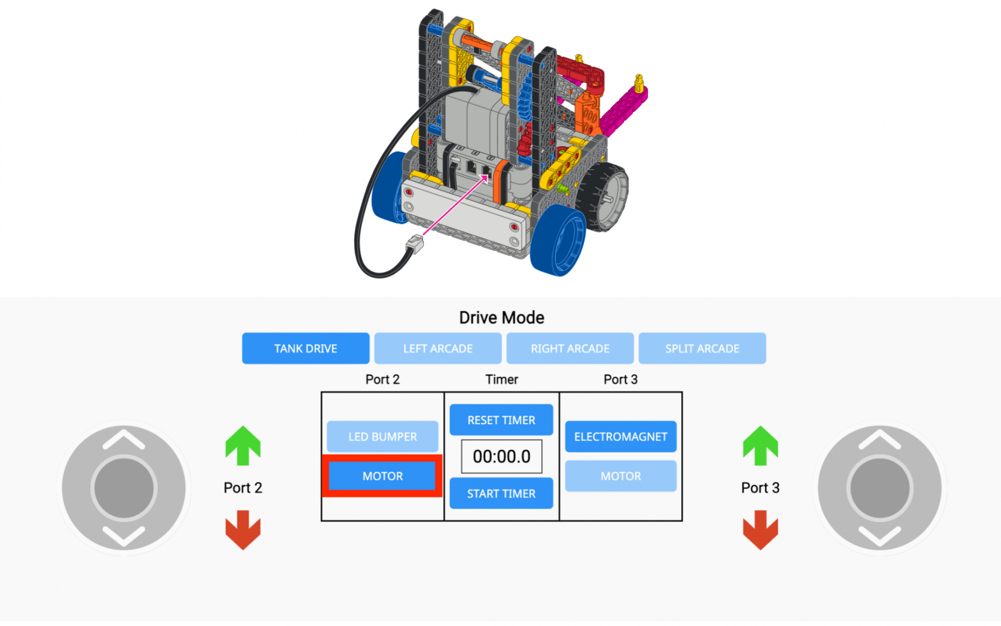

Competition Advanced Hero Robot kan köras med vilket som helst av körlägena. Armmotorn måste dock konfigureras för att kunna flytta armen med hjälp av fliken Drive (Kör).
Diagram med Competition Advanced Hero Robot ovan och VEX GO Drive-flikskärmen nedan. En kabel visas som ansluter armmotorn till den andra Smart Port på Hero Robot. Nedan ändras Port 2-läget från LED-stötfångare till Motor, så att användaren kan styra robotens arm med vänsterpilikonerna.
För att styra armens rörelse för Competition Advance-roboten måste Porten ställas in på "MOTOR" i fliken Drive. Eftersom armmotorn är inkopplad i port 2, byt port 2 för att styra hjälterobotens arm som visas på den här bilden.
Fliken Kör i VEXcode GO med Port 2-pilikonerna markerade bredvid den vänstra joysticken för att indikera att de nu kan användas för att styra hjälterobotens arm.
För att styra armmotorn, välj de röda och gröna pilarna. Observera att detta styr riktningen motorn roterar, inte nödvändigtvis riktningen armen rör sig. Eleverna måste trycka på den röda pilen för att flytta robotens arm uppåt och den gröna pilen för att flytta armen nedåt.
