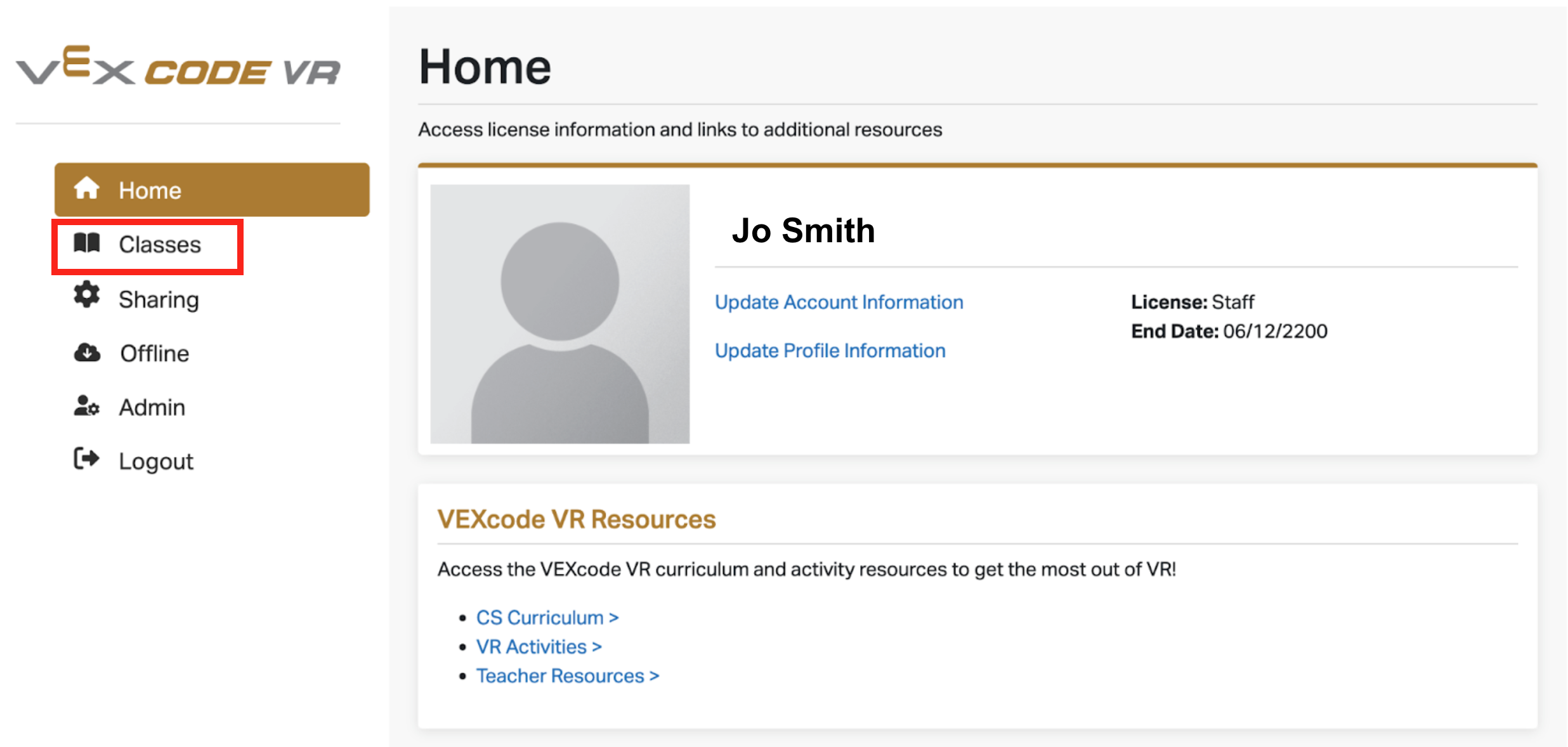

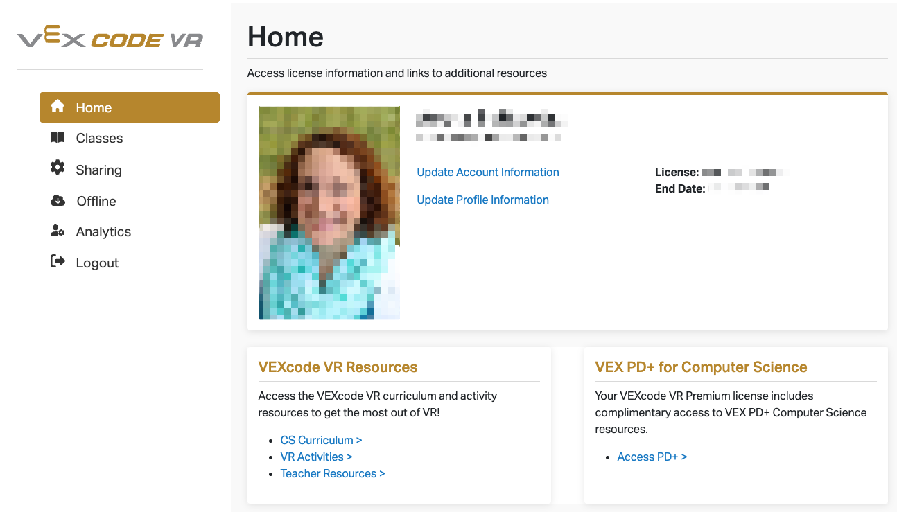

Na górze panelu administracyjnego VR znajduje się napis Strona główna, po lewej stronie znajduje się menu, a na środku informacje o profilu.
Przejdź do vradmin.vex.com i zaloguj się.

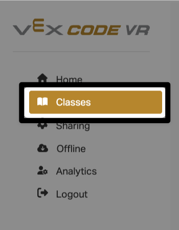

Menu po lewej stronie panelu administracyjnego VR z zaznaczoną opcją Klasy, pod Stroną główną.
Z menu po lewej stronie ekranu wybierz opcję „Zajęcia”.

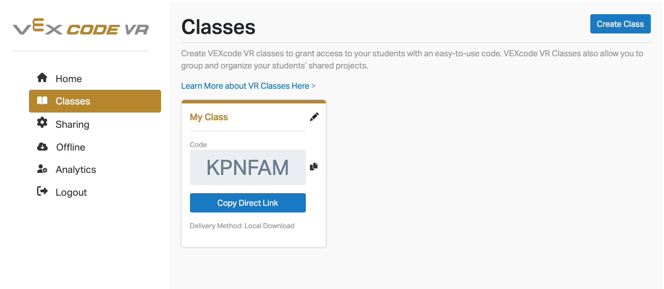

Sekcja Klasy w VR Admin z jednym kafelkiem pokazującym Klasę o nazwie Moja Klasa z 6-cyfrowym kopiowalnym Kodem Klasy pod spodem.
Automatycznie utworzysz już jedną klasę z kodem klasy.

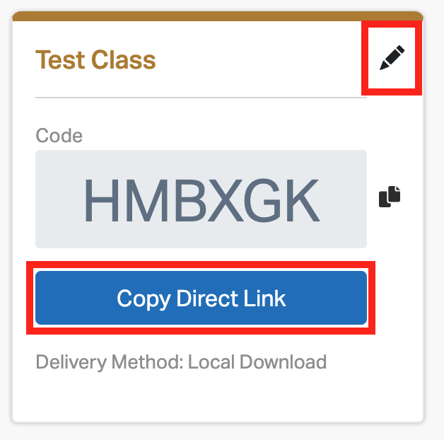

Zmiana nazwy klasy

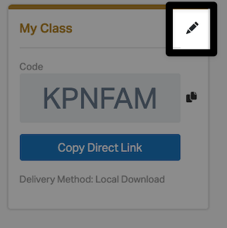

Zbliżenie na kafelek Klasy z ikoną ołówka w prawym górnym rogu, obok wyróżnionej opcji Moja Klasa.
Aby zmienić nazwę zajęć, wybierz ikonę ołówka, jak pokazano tutaj.

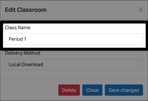

Okno dialogowe Edytuj klasę z zaznaczoną sekcją Nazwa klasy. Nowa nazwa klasy brzmi Okres 1.
Wpisz żądaną nazwę zajęć w oknie „Edytuj klasę”.

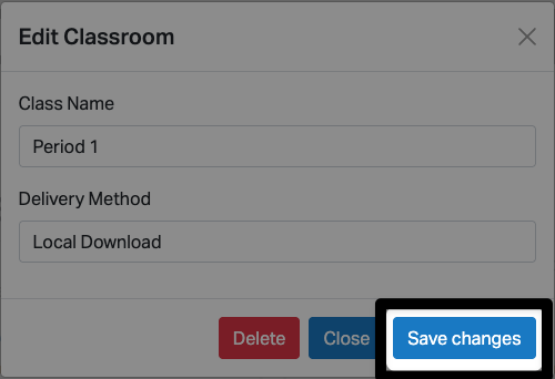

To samo okno dialogowe „Edytuj klasę” z wyróżnionym przyciskiem „Zapisz zmiany” w prawym dolnym rogu.
Wybierz „Zapisz zmiany”, aby zapisać nazwę zajęć.

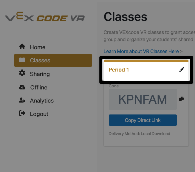

Ponownie sekcja Klasy, z nazwą klasy na kafelku z napisem Okres 1, wyróżnioną.
Twoja klasa będzie teraz wyświetlać nową nazwę.

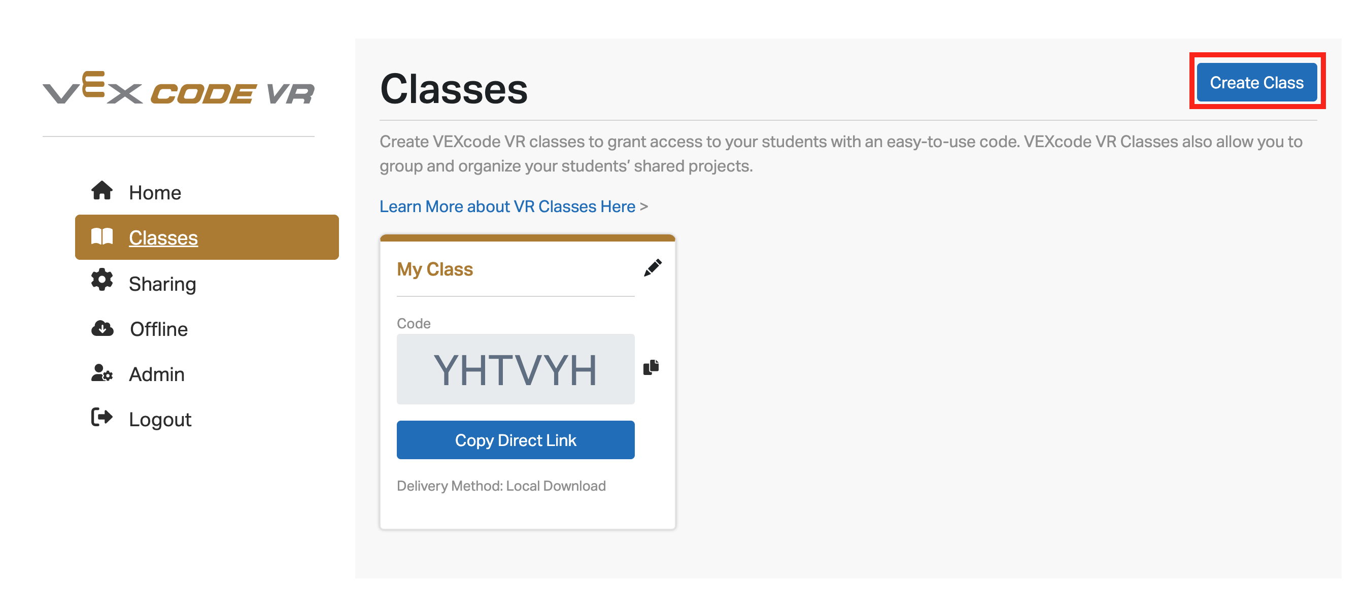

Tworzenie dodatkowej klasy

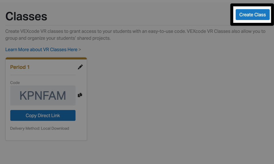

Sekcja Klasy w VR Admin z przyciskiem Utwórz klasę w prawym górnym rogu naprzeciwko nagłówka Klasy, który jest podświetlony.
Możesz dodać dodatkowe klasy w systemie licencjonowania VEXcode VR. Wybierz „Utwórz klasę”, jak pokazano tutaj.

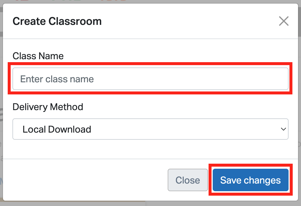

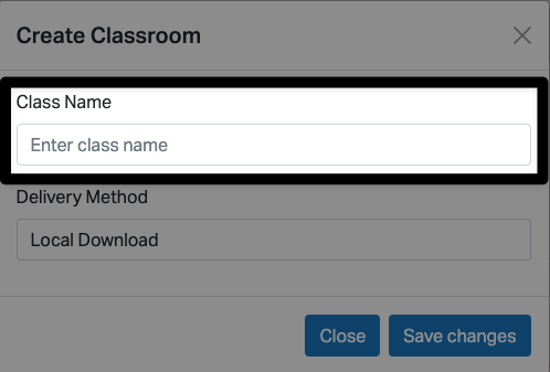

Okno dialogowe Tworzenie klasy z zaznaczoną nazwą klasy. W polu tekstowym pojawi się pole Wprowadź nazwę klasy wskazujące miejsce, w którym należy wpisać żądaną nazwę.
Wpisz wybraną nazwę klasy w oknie „Utwórz klasę”. Uwaga: Informacje na temat konfigurowania preferencji udostępniania i zmiany metody dostarczania znaleźć w tym artykule.

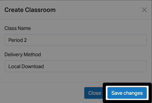

Ten sam dialog z nazwą klasy odczytującą okres 2 i wyróżnionym przyciskiem Zapisz zmiany w prawym dolnym rogu.

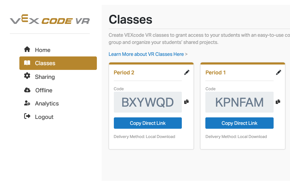

Wybierz „Zapisz zmiany”, aby zapisać nowe zajęcia.
Sekcja Klasy na pulpicie administratora VR wyświetla teraz dwa kafelki klas – jeden oznaczony jako Okres 1, a drugi w Okresie 2 z dwoma indywidualnymi kodami klas.
Teraz pojawi się nowa klasa. Uwaga: Informacje na temat udostępniania kodów klasowych uczniom znaleźć w tym artykule.
