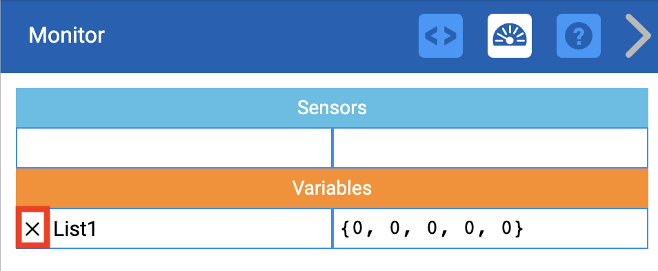

Listy można także dodawać do konsoli Monitor Console. Przed dodaniem do programu Monitor Console należy utworzyć listy i listy 2D.
Aby dodać istniejącą listę lub listę 2D, wybierz i przeciągnij skojarzony blok listy na ikonę Konsoli monitorowania w obszarze roboczym. Na tym filmie widać, jak lista jest dodawana do konsoli monitora.
Konsola monitora wyświetla listę 1 z wartościami [0, 0, 0] i wyróżnionym przyciskiem X, który umożliwia usunięcie monitora.
Aby usunąć listę z konsoli Monitor, wybierz X obok listy, którą chcesz usunąć.
