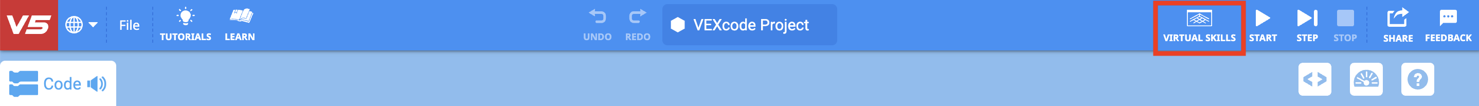

Selecteer de knop "Virtuele vaardigheden" in de werkbalk om het venster VRC virtuele vaardigheden te openen.
Het venster wordt geopend in de werkruimte.

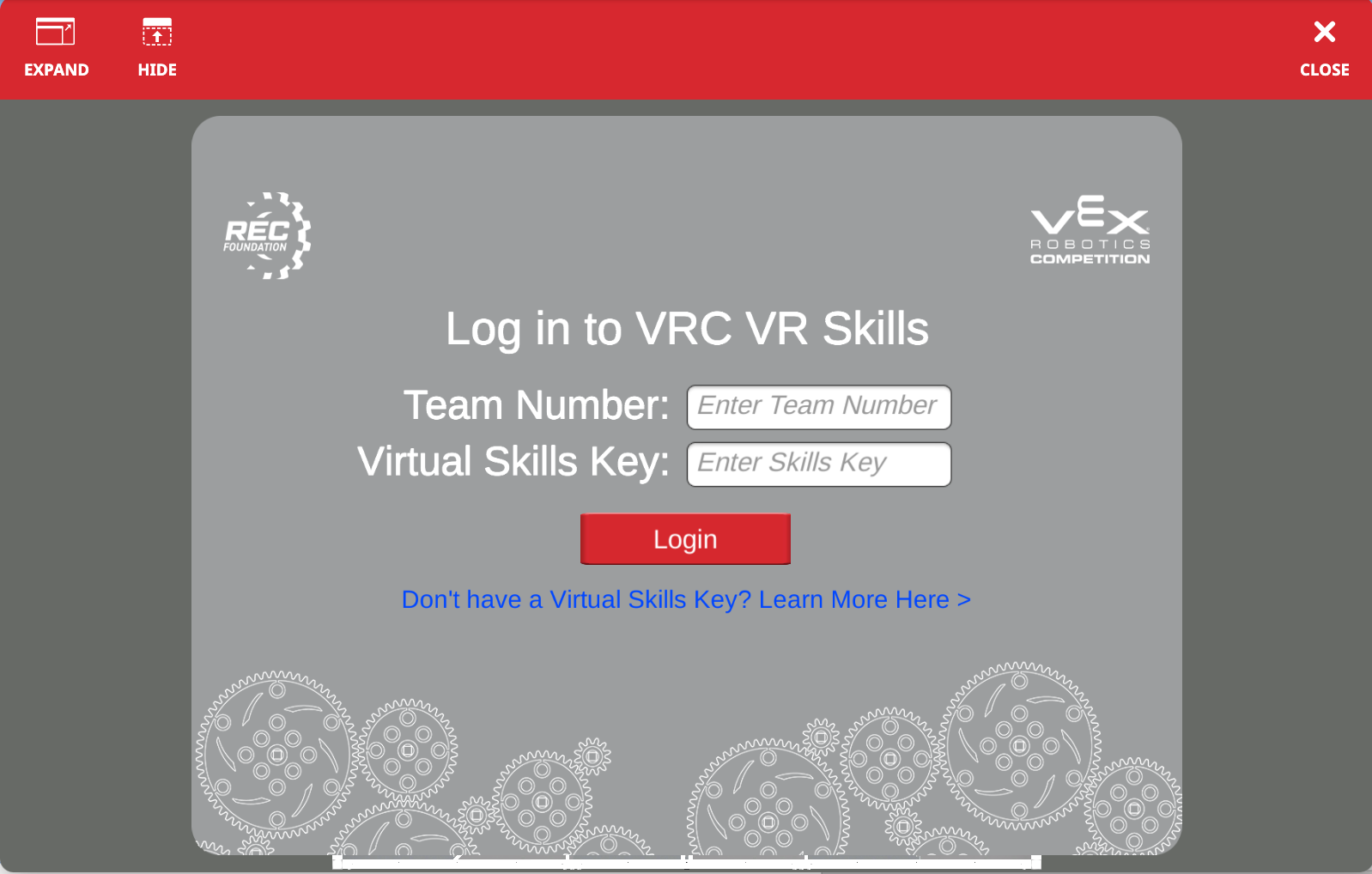

U wordt gevraagd het nummer van uw team en de virtuele vaardigheidssleutel in te voeren.
Voor hulp bij het vinden van de virtuele vaardigheidssleutel van uw team, , raadpleegt u dit VEX Library-artikel.

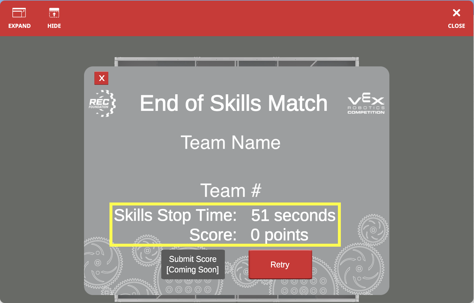

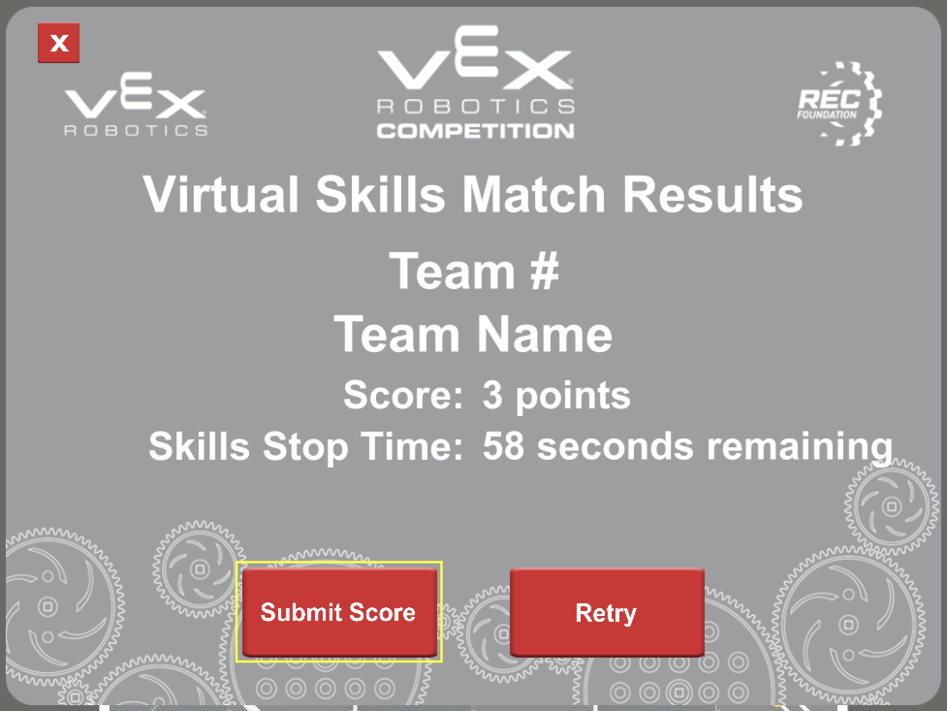

Het scorevenster verschijnt wanneer de timer 0 bereikt, of als het project wordt gestopt.
Het scorevenster toont de naam, het nummer, de totale score en de stoptijd van uw vaardigheden.
Met 'Score indienen' wordt de score van uw team naar Robot Events verzonden.
Selecteer de knop "Opnieuw proberen" om terug te keren naar het veld en de timer en score opnieuw in te stellen.
Selecteer de "X" in de linkerbovenhoek om het scorevenster te sluiten en terug te keren naar het veld.
Dit zal het veld, de timer of de score niet resetten. Het keert terug naar het veld precies zoals het was op het moment dat het project werd stopgezet.

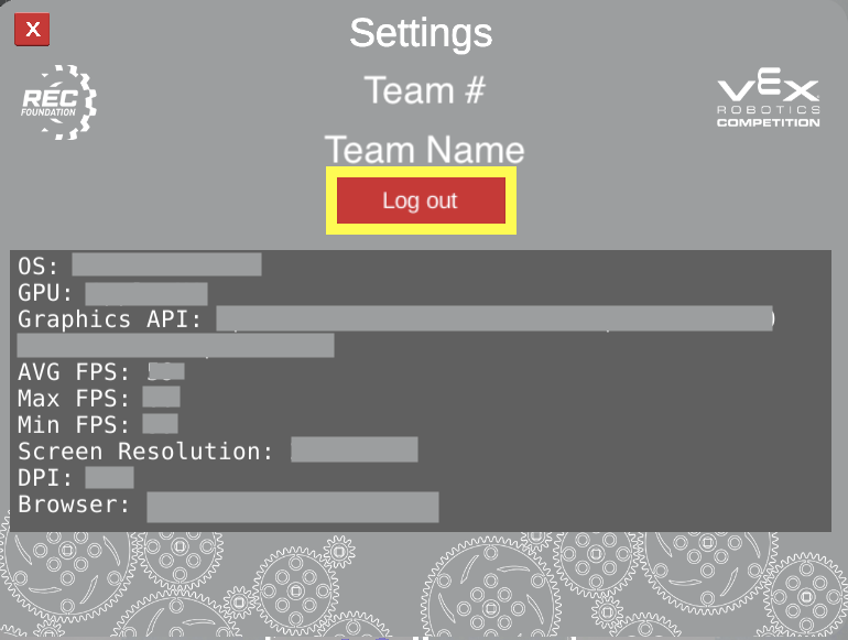

Selecteer het tandwielpictogram om het venster Instellingen te openen.
In dit venster verschijnt het nummer van uw team. Selecteer "Uitloggen" om uit te loggen bij de VRC Virtual Skills van uw team en terug te keren naar het inlogvenster.
Opmerking: Gegevens over uw apparaat worden weergegeven in het venster Instellingen. Dit kan worden gebruikt om eventuele prestatieproblemen op te lossen
