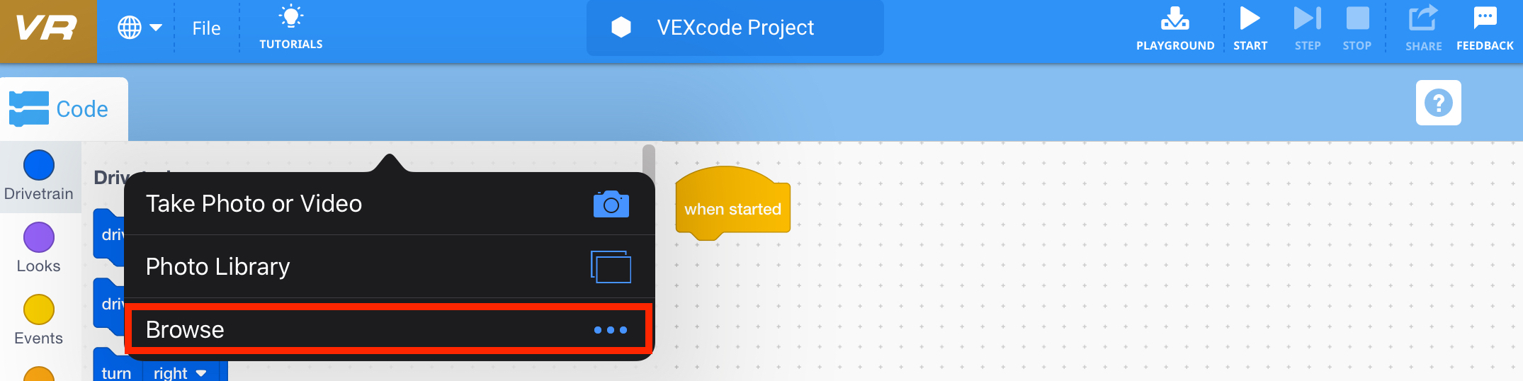

Laad een bestaand project door Laden vanaf uw apparaat te selecteren in het menu Bestand.

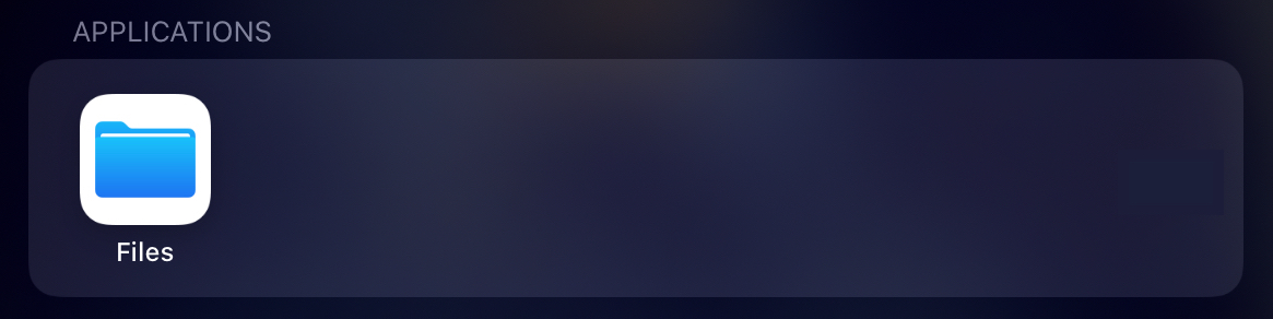

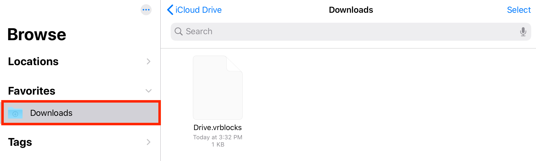

Selecteer Kies Bestand.

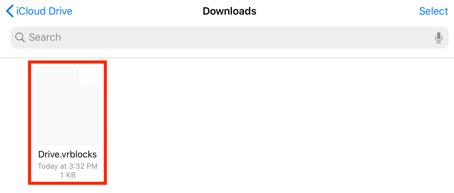

Gebruik de iPad-interface om door uw bestaande project te navigeren en deze te openen. Met VEXcode VR kunt u alleen bestanden openen met de bestandsextensie .vrblocks.

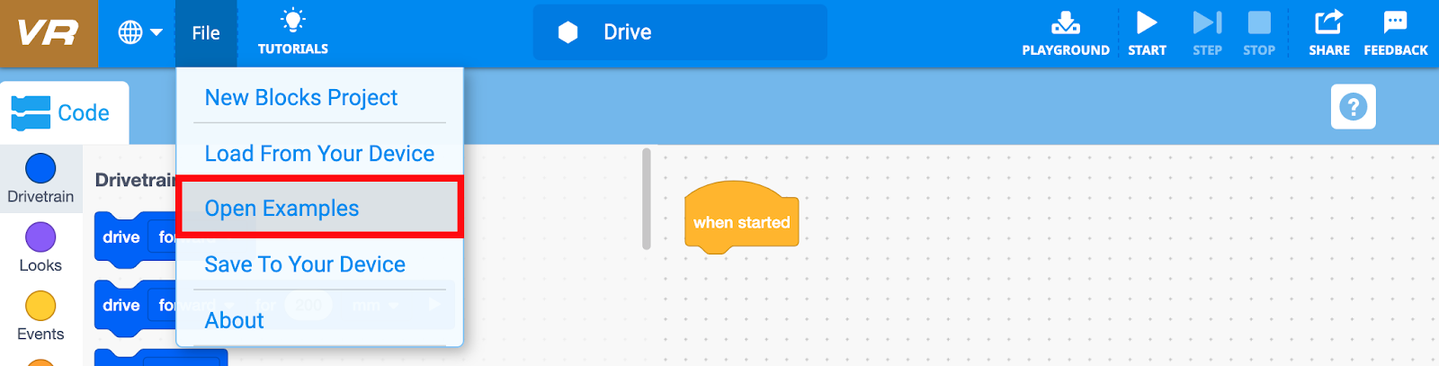

Open een voorbeeldproject
Open een voorbeeldproject door Voorbeelden openen te selecteren in het menu Bestand.
Bekijk dit artikel voor meer informatie over het gebruik van voorbeeldprojecten in VEXcode VR.

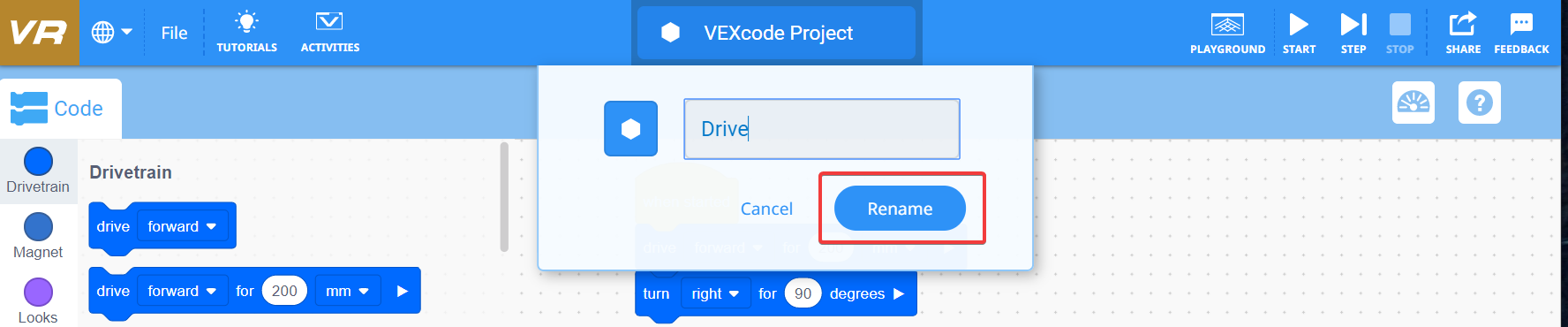

De naam van een project wijzigen
Screenshot van de VEXcode VR-interface met de functionaliteit Laden en Opslaan. De interface illustreert opties waarmee gebruikers bestaande projecten kunnen laden of hun huidige werk kunnen opslaan in de online programmeeromgeving die is ontworpen om programmeerconcepten te leren.

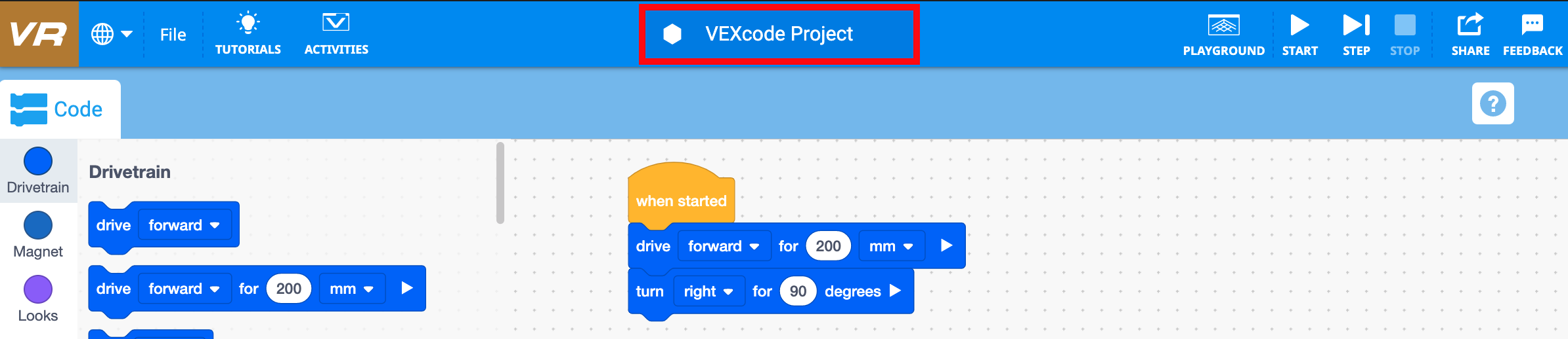

Als u een project een andere naam wilt geven, selecteert u het venster Projectnaam.
Een close-up van de VEXcode VR-interface toont het dialoogvenster voor het opslaan van het project, waarbij de projectnaam is ingesteld op Robot Drive. Onder de projectnaam staat de tekst Automatisch opslaan niet beschikbaar. Dit geeft aan dat de functie Automatisch opslaan niet actief is. Informatie zoals klasse, code en niveau (Premium) wordt weergegeven, hoewel sommige details wazig zijn. Onderaan vindt u de opties Opslaan, Annuleren en een blauwe Opslaan-knop, die is gemarkeerd met een rode omtrek, waarmee de optie wordt aangegeven om het project op te slaan.
Selecteer het tekstveld om de naam van het project te wijzigen. U kunt pas Opslaanselecteren nadat de naam van het project is gewijzigd.
Selecteer Opslaanom de naam van het project te wijzigen.
Screenshot van de VEXcode VR-interface met de functie Laden en opslaan, met opties voor het laden van projecten en het opslaan van werk. Deze functie is ontworpen om gebruikers te helpen bij het beheren van hun codeerprojecten in een virtuele programmeeromgeving.
Nadat u het project hebt opgeslagen, wordt de naam gewijzigd in de nieuwe naam.

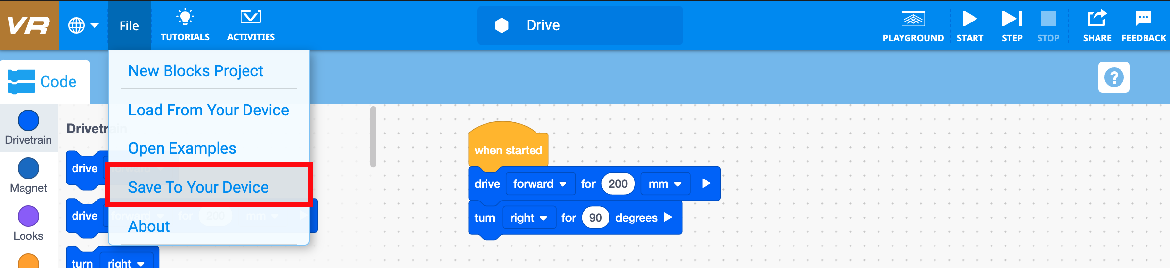

Opslaan via het menu Bestand

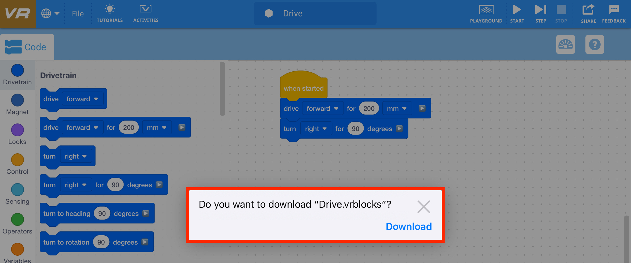

Open het menu Bestand en selecteer Opslaan op uw apparaat.
Er verschijnt een melding waarin wordt bevestigd dat u uw project wilt downloaden. Selecteer Download om te bevestigen.

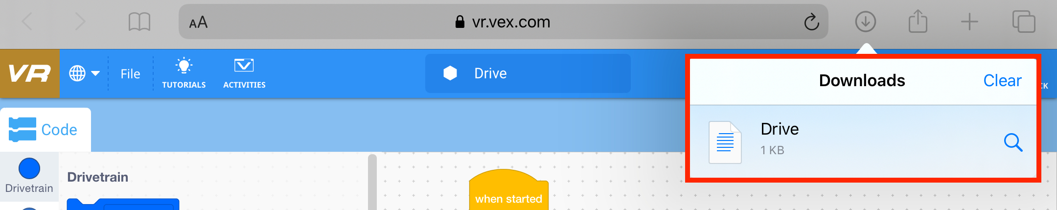

Screenshot van de VEXcode VR-interface met de opties Laden en Opslaan, met een op blokken gebaseerde codeeromgeving die is ontworpen voor het leren van codeerconcepten met een virtuele robot.
In de werkbalk van Safari verschijnt een downloadpictogram wanneer uw project succesvol is gedownload.
Belangrijk: Safari ondersteunt geen automatisch opslaan. U moet uw project na elke wijziging handmatig opslaan om gegevensverlies te voorkomen.
