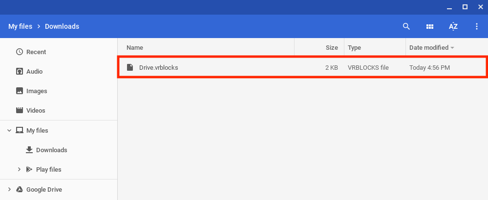

Open een bestaand project door Openen te selecteren in het menu Bestand.
Schermafbeelding van de VEXcode VR-interface met de opties Laden en Opslaan. Hiermee wordt geïllustreerd hoe gebruikers hun codeerprojecten kunnen beheren binnen de virtuele programmeeromgeving.
Gebruik de ChromeOS-interface om door uw bestaande project te navigeren en deze te openen.

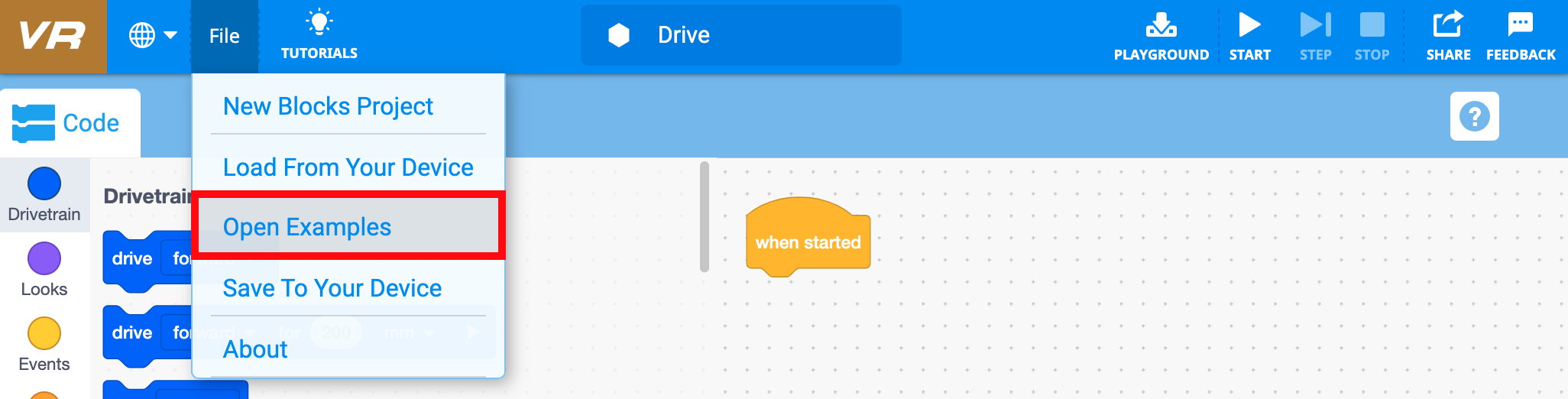

Open een voorbeeldproject door Voorbeelden openen te selecteren in het menu Bestand.
Bekijk dit artikel voor meer informatie over het gebruik van voorbeeldprojecten in VEXcode VR.

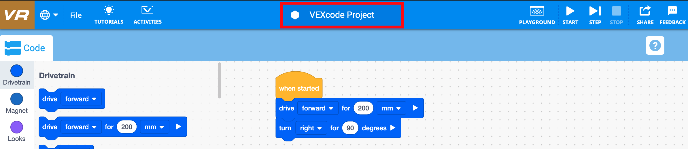

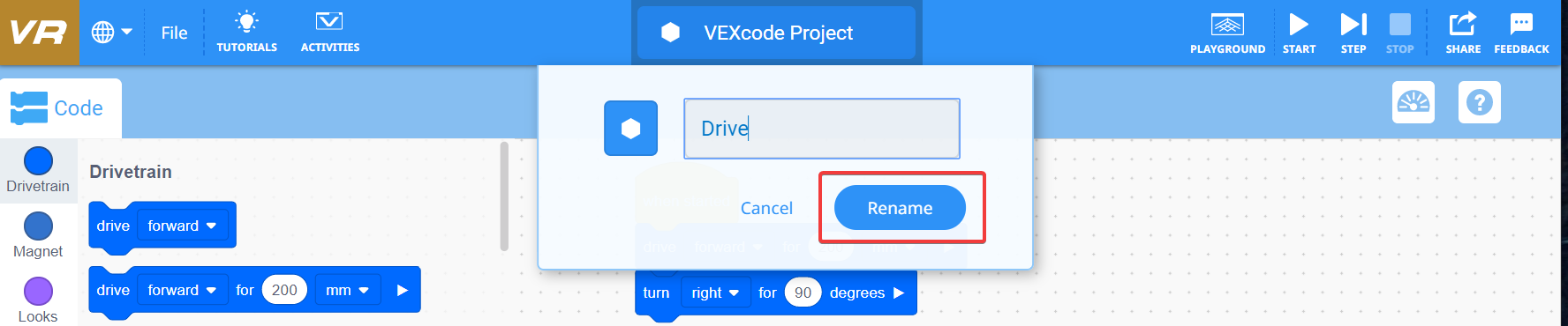

Als u een project een andere naam wilt geven, selecteert u het venster Projectnaam.
Een close-up van de VEXcode VR-interface toont het dialoogvenster voor het opslaan van het project. De projectnaam is bijgewerkt naar Robot Drive en wordt weergegeven in een bewerkbaar tekstveld. Hieronder is de tekst Autosave Capable Browser zichtbaar. Informatie over klasse, code en niveau (Premium) wordt weergegeven, hoewel sommige details wazig zijn. Onderaan vindt u de knoppen voor hulp bij het opslaan, Annuleren en een blauwe knop Opslaan met een rode rand, wat aangeeft dat het project klaar is om te worden opgeslagen.
Zodra de projectnaam is gewijzigd, wordt de knop Opslaan ingeschakeld. SelecteerOpslaan om de nieuwe naam op uw project toe te passen.

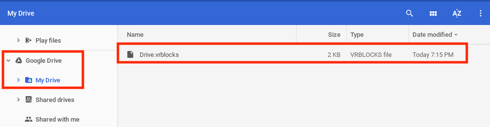

Er wordt een venster geopend waarin u wordt gevraagd het bestand op uw computer op te slaan. Typ in het tekstveld onderaan om de naam van uw project te wijzigen.
Screenshot van de VEXcode VR-interface met de functionaliteit Laden en Opslaan, met nadruk op opties waarmee gebruikers hun codeerprojecten binnen de virtuele programmeeromgeving kunnen beheren.
SelecteerOpslaan om de naam van uw project te wijzigen.

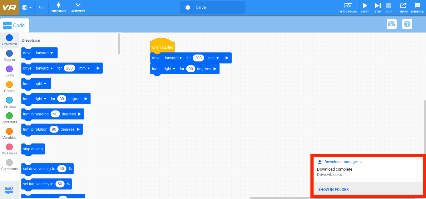

Screenshot van de VEXcode VR-interface met de functionaliteit Laden en Opslaan, met opties waarmee gebruikers hun codeerprojecten kunnen beheren in de online programmeeromgeving die is ontworpen voor het leren van codeerconcepten met een virtuele robot.
De indicator voor automatisch opslaan rechts van de projectnaam verandert nu in Opgeslagen.

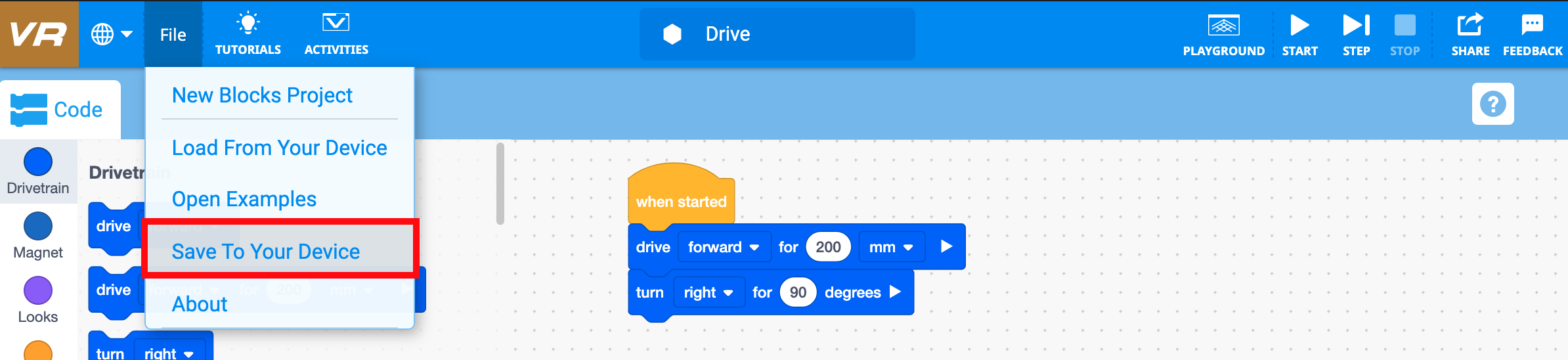

Opslaan via het menu Bestand
Screenshot van de VEXcode VR-interface met de functionaliteit Laden en Opslaan, met opties voor het laden van projecten en het opslaan van de voortgang in een virtuele programmeeromgeving die is ontworpen voor programmeeronderwijs.
Open het menu Bestand en selecteer Opslaan ofOpslaan als.

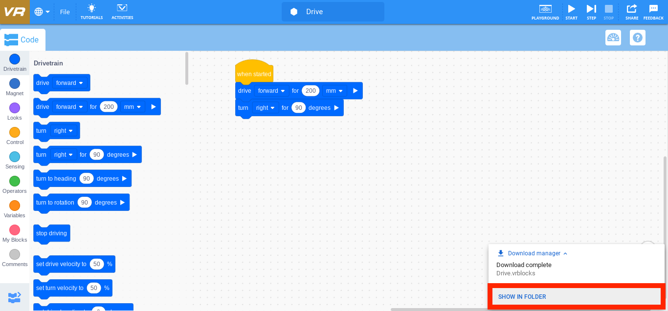

SelecteerOpslaan om uw project op te slaan.
