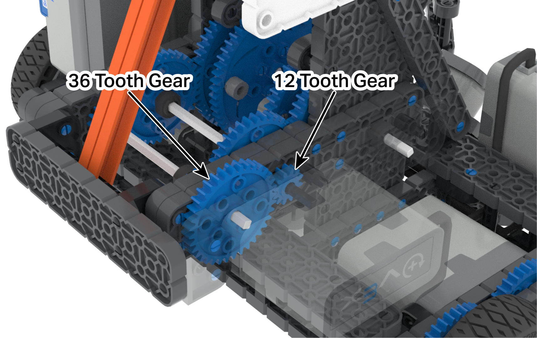

Katapultas rokas sarežģītā pārnesumskaitļa pirmās daļas tuvplāns. Attēlā redzams motors, kas darbina 12 zobu zobratu, kurš griež 36 zobu zobratu, kurš pēc tam pievienojas pārnesumskaitļa otrajai daļai; abi šie zobrati ir norādīti un marķēti.
Saliktā pārnesumu skaita pirmajai daļai ir 12 zobu piedziņas pārnesums, ko darbina motors.
12 zobu piedziņas zobrats vada 36 zobu piedziņas pārnesumu.
Šis 12 zobu pārnesums 36 zobu pārnesumā nodrošina pārnesumu attiecību 3:1.
36 zobu zobrats griežas ar 1/3 motora ātruma. Tomēr tas pārnes 3x rotācijas griezes momentu uz savu vārpstu.

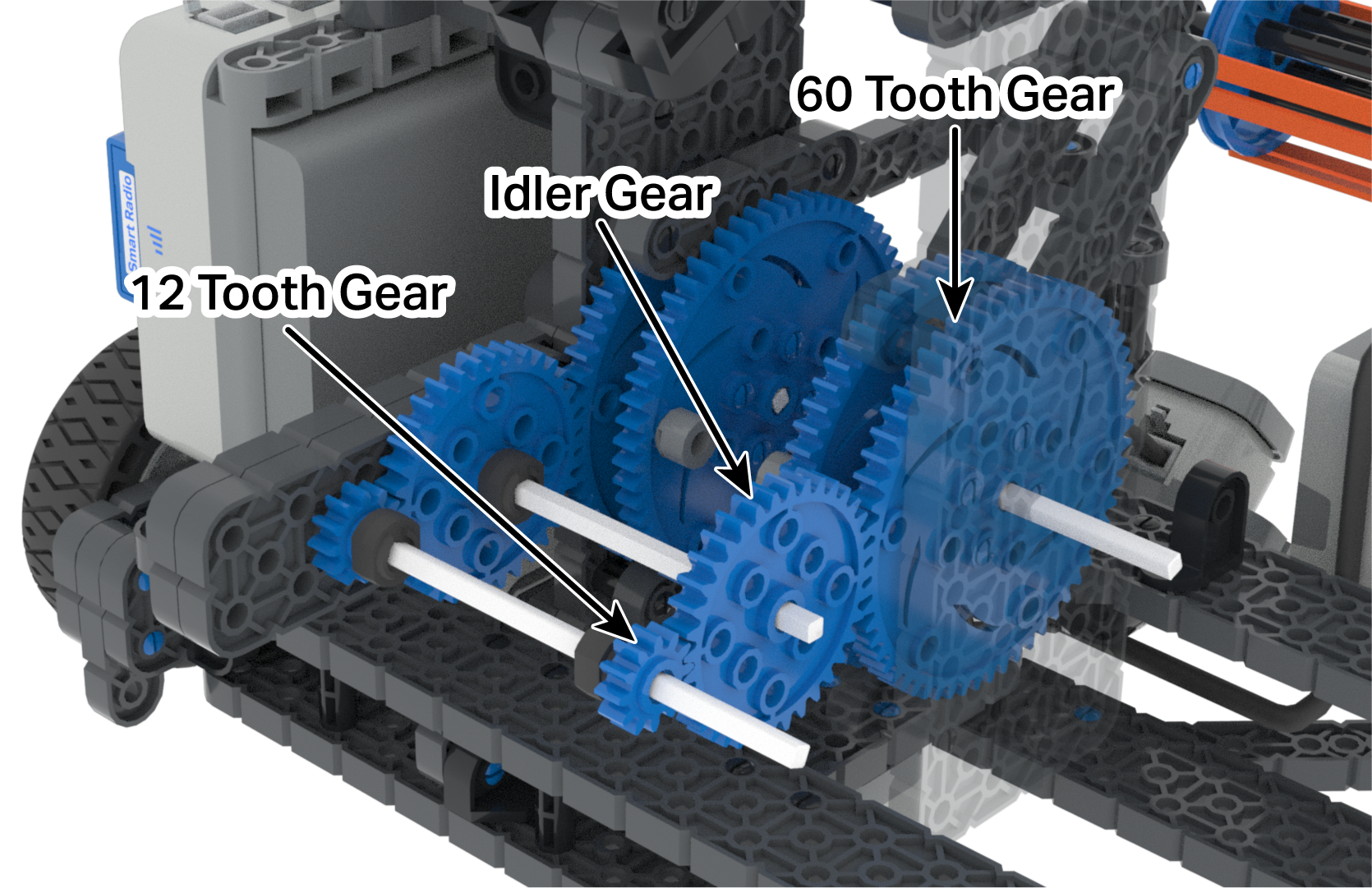

Katapultas rokas sarežģītā pārnesumskaitļa otrās daļas tuvplāns. Pirmā pārnesumskaitļa daļa tiek padota 12 zobu zobratam, kas ir savienots ar 36 zobu brīvgaitas zobratu, un pēc tam ar 60 zobu zobrata izeju, visi šie zobrati ir norādīti un marķēti.
Saliktā pārnesumu skaita otrajai daļai ir 12 zobu piedziņas pārnesumu pāris. Šiem 12 zobu zobratiem ir tāda pati vārpsta kā 36 zobu zobratam no kombinētās pārnesumu attiecības pirmās daļas.
Katapultas šaušanas mehānismā starp 12 zobu zobratu pāri un 60 zobu zobratu pāri ir 36 zobu tukšgaitas zobratu pāris. Tukšgaitas pārnesumi nemaina pārnesumu attiecību.
Šie 12 zobu zobrati un 60 zobu zobrati nodrošina pārnesumu attiecību 5:1.
Apvienojot abus pārnesumskaitļus 3:1 un 5:1, veidojas salikts pārnesumskaitlis 15:1
Ar gandrīz 15 reizēm lielāku katapultas motora griezes momentu, tas nodrošina Fling ar lielu rotācijas momentu, lai gan izšautu katapultas sviru, gan paceltu tās svaru no lauka, izmantojot pakaramo stieni.

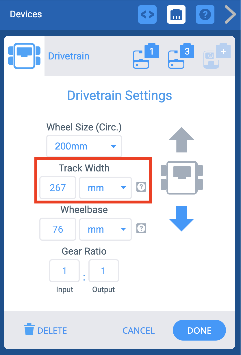

VEXcode IQ ierīču piedziņas konfigurācijas izvēlne ar iezīmētu sliežu platuma opciju, kas mainīta uz 267 mm, lai atbilstu Fling robota sliežu platumam.
Lai nodrošinātu, ka iestatījumi ir pielāgoti Fling fiziskajiem izmēriem:
  • mainiet sliežu ceļa platumu no 173 mm uz 267 mm.
Lai iegūtu papildinformāciju par sliežu ceļa platumu, šo rakstu no VEX bibliotēkas.

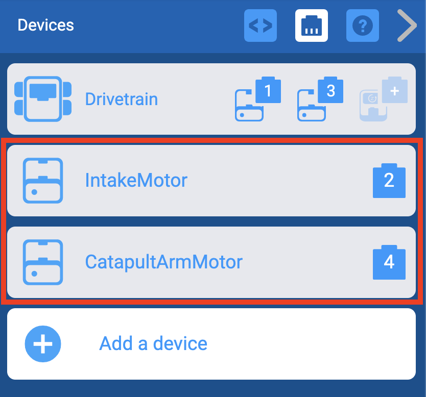

VEXcode IQ ierīču izvēlne ar pievienotām ieplūdes motora un katapultas rokas motora ierīcēm. Ieplūdes motors atrodas 2. pieslēgvietā, bet katapultas rokas motors — 4. pieslēgvietā.
Lai iegūtu vispārīgu informāciju par motora konfigurēšanu, izpildiet šajā rakstā norādītās darbības no VEX bibliotēkas
  • Lai konfigurētu Fling specifisko ieplūdes motoru, atlasiet portu 2.
  • Lai konfigurētu Fling specifisko katapultas sviras motoru, atlasiet portu 4.

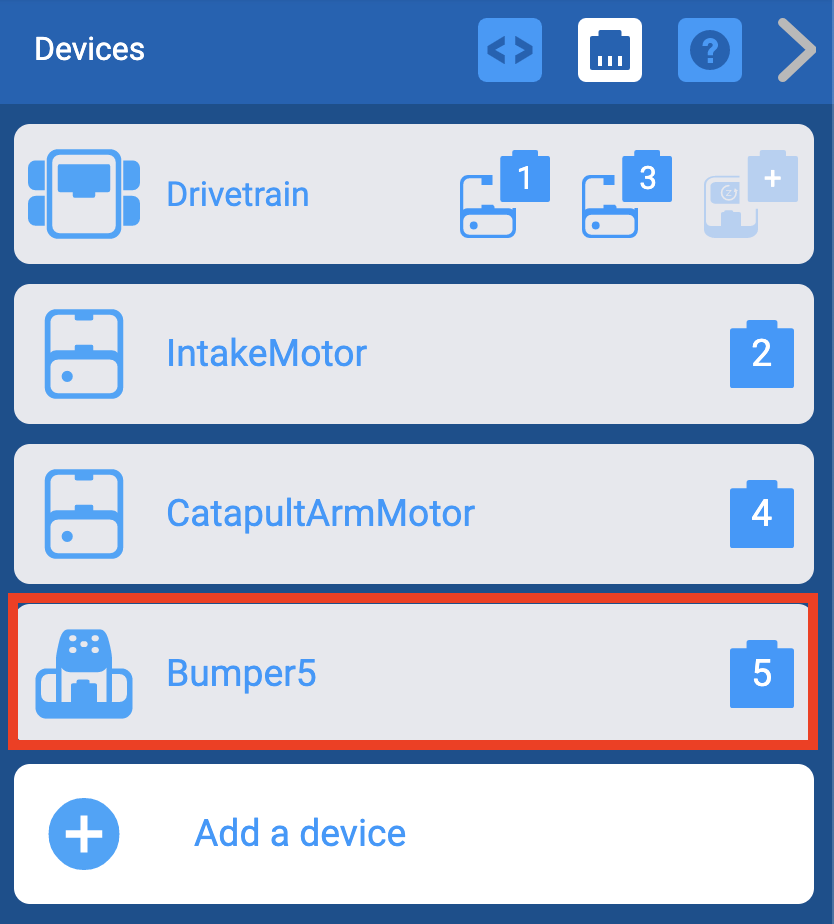

Bufera slēdža konfigurēšana
VEXcode IQ ierīču izvēlne ar pievienotu bufera slēdža ierīci. Bufera slēdzis atrodas 5. pieslēgvietā.
Lai iegūtu vispārīgu informāciju par to, kā konfigurēt bufera slēdzi, izpildiet šajā rakstā darbības no VEX bibliotēkas
Lai konfigurētu Fling specifisko bufera slēdzi, atlasiet 5. portu.

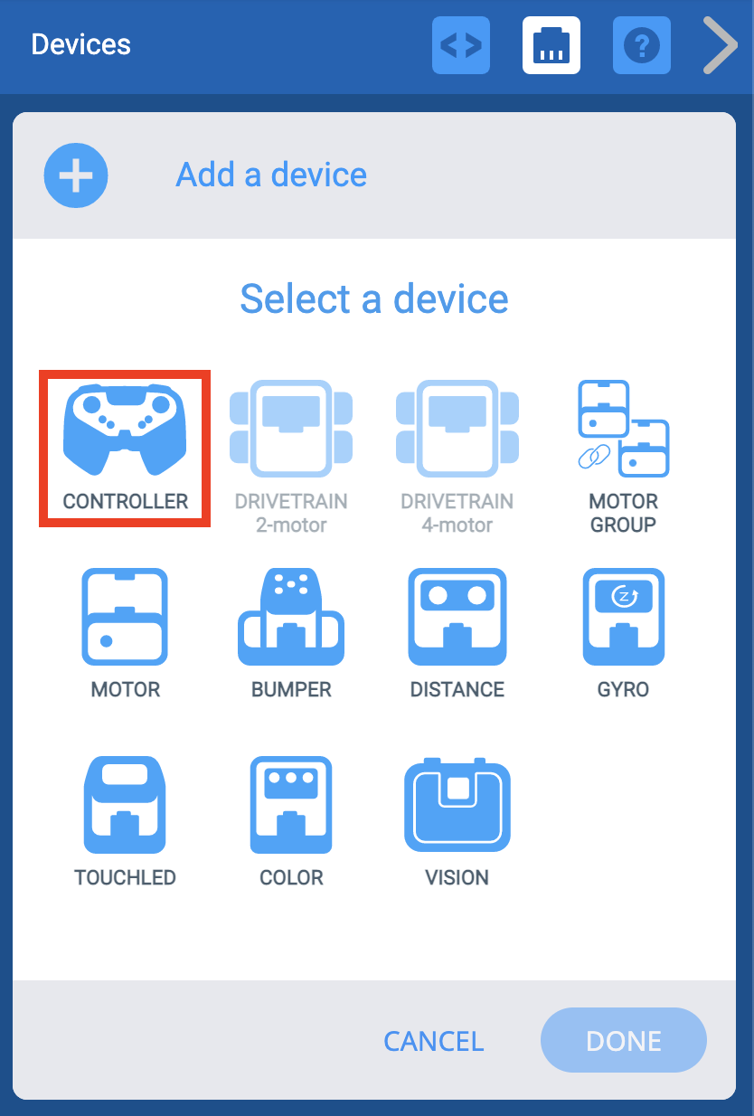

Kontrollera konfigurēšana
Ir atvērta VEXcode IQ ierīces pievienošanas izvēlne, un ir iezīmēta opcija Kontrolieris.
IQ kontrolieri var konfigurēt, lai vadītu Fling, kā arī kontrolētu ieplūdi.
Lai iegūtu vispārīgu informāciju par kontroliera konfigurēšanu, izpildiet šajā rakstā darbības no VEX bibliotēkas
piezīme: Fling konfigurācija VEX IQ Brain noklusējuma draivera programmai darboties ar kontrolieri.
VEXcode IQ ierīces izvēlne ar atvērtām kontrollera opcijām, kur var mainīt vadības ierīces. Kursorsviras ir iestatītas uz sadalītas arkādes konfigurāciju, un labās puses plecu pogas ir iestatītas ieplūdes motora vadībai.
Lai kontrolētu Fling's Intake, var izmantot jebkuru no kontroliera pogu grupām.
piezīme. Pirms kontroliera konfigurēšanas vispirms ir jākonfigurē Fling's Intake.

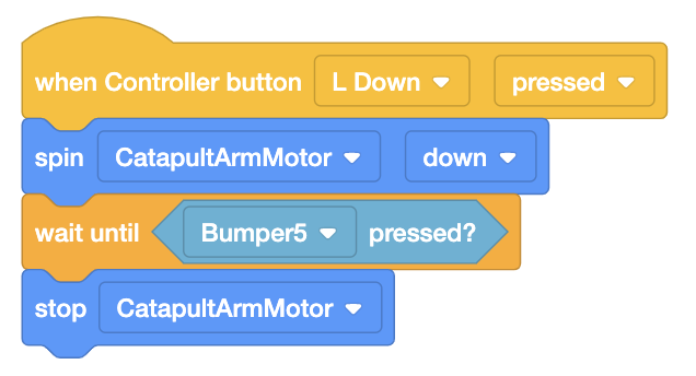

VEXcode IQ bloku kaudze ar uzrakstu “Kad kontrollera poga L ir nospiesta uz leju, pagrieziet CatapultArmMotor uz leju, pagaidiet, līdz tiek nospiesta Bumper5 poga, un pēc tam apturiet CatapultArmMotor”.
Izvēlieties kontroliera pogu, lai iestatītu Fling's Catapult Arm šaušanai.
