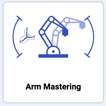

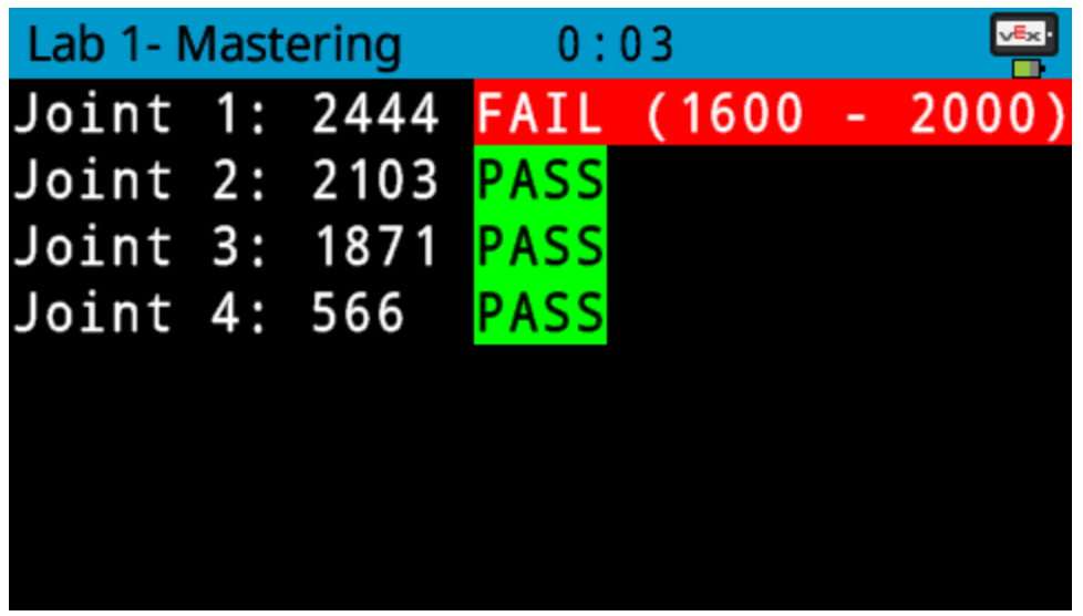

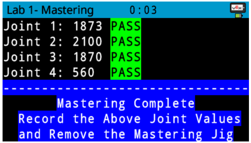

Pirmkārt, apkopojiet savas apgūstamās vērtības. Palaidiet projektu "Arm Mastering" VEXcode V5. Lai uzzinātu, kā atvērt, lejupielādēt un palaist šo projektu savā Workcell, sadaļu Atskaņot, uz kuru ir saite šeit.
Diagramma, kas ilustrē V5 darba šūnu resursus karjerai un tehniskajai izglītībai, demonstrē dažādus komponentus un to konfigurācijas, lai uzlabotu mācīšanās un darbības efektivitāti.
Ja kādai no jūsu locītavām nav galvenās vērtības un tās ir norādītas kā “Neatbilstoša”, veiciet šajā rakstā norādītās darbības, lai atjaunotu šos savienojumus.
Ja viena no jūsu locītavām nepārvietosies, iespējams, ir problēmas ar jūsu uzbūvi. Turpiniet veikt tālāk norādītās darbības, lai noteiktu kļūdu.
Diagramma, kas ilustrē V5 darba šūnu resursus karjerai un tehniskajai izglītībai, parādot dažādus komponentus un to funkcijas sistēmā.
Kad visas locītavas ir pārietas, pierakstiet šīs vērtības un pārliecinieties, ka šīs vērtības ir jūsu VEXcode V5 projektā.

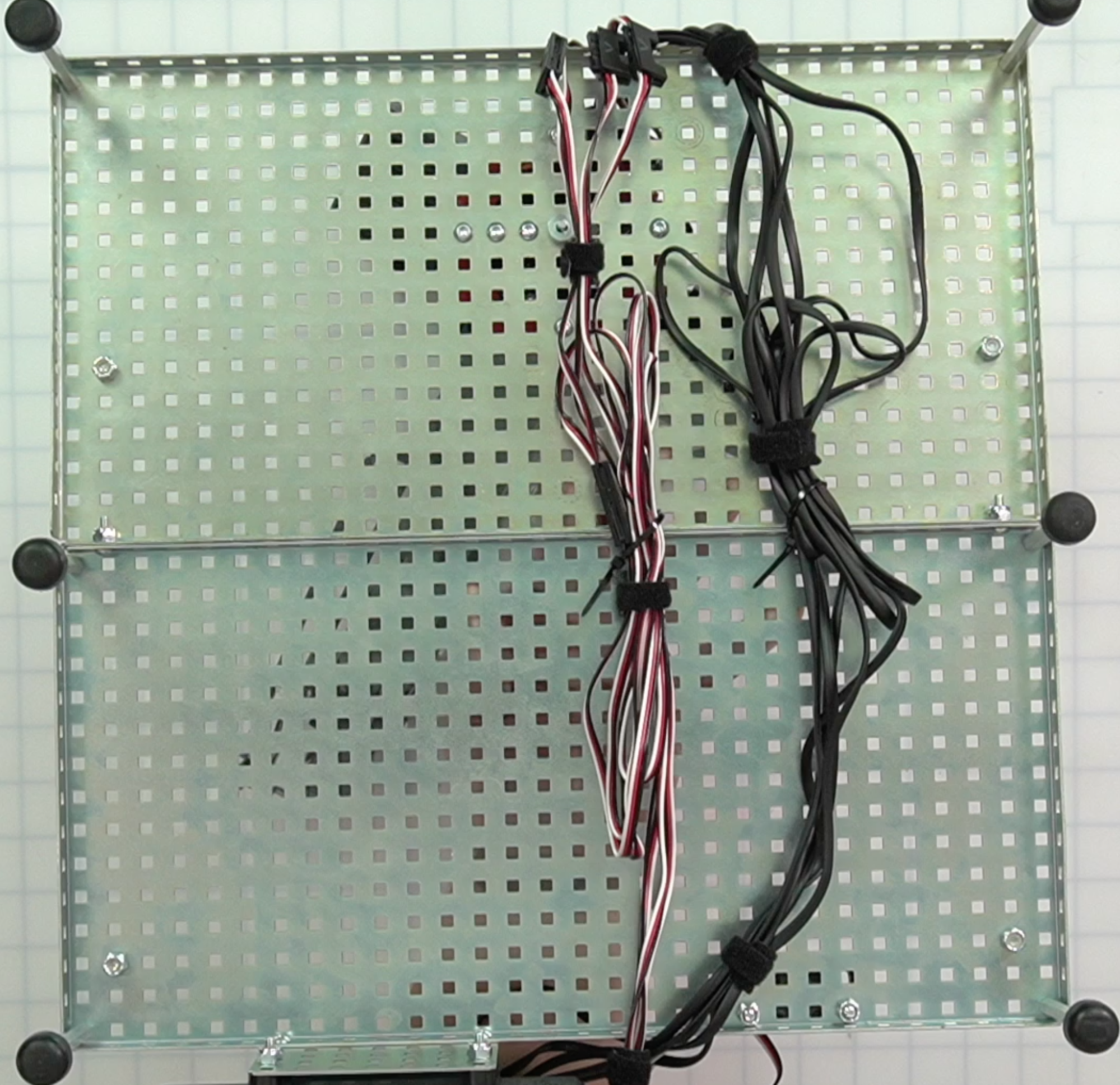

Kabeļi ir biežs kļūdu cēlonis. Sakārtoti kabeļi var paātrināt problēmu novēršanu un novērst turpmākas kļūdas. Apsveriet iespēju izmantot rāvējslēdzēju, lai izveidotu sakārtotas kabeļu daļas.

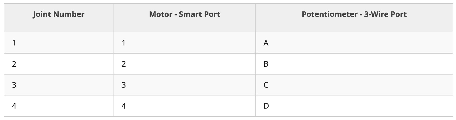

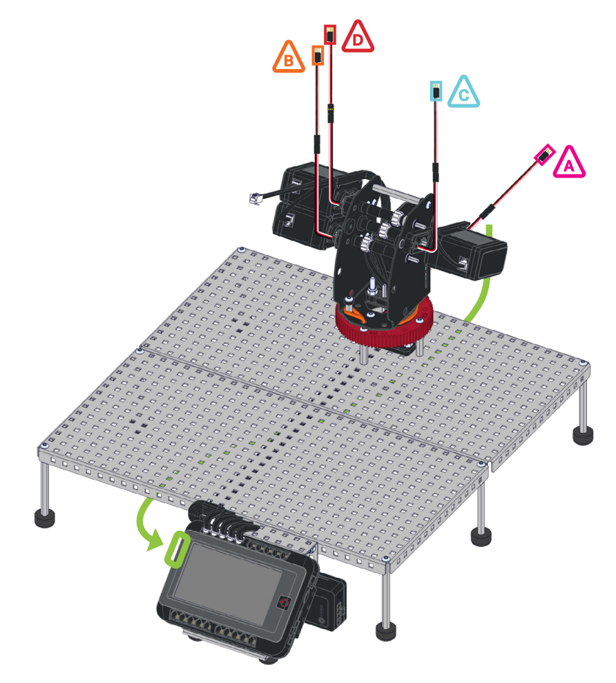

Pārbaudiet, vai visi viedie kabeļi ir pievienoti pareizajam smadzeņu portam un atbilst šajā tabulā norādītajam portam.
Šajā lapā ir pieejams arī Workcell rokas -D modelis0.
Diagramma, kas ilustrē VEX V5 Workcell komponentus un iestatījumus karjerai un tehniskajai izglītībai, izceļot galvenos resursus un konfigurācijas efektīvai apmācībai un pielietošanai robotikā.
Varat nodrošināt, ka viedais kabelis ir pievienots un darbojas pareizi, ieslēdzot Brain. Kad smadzenes ir ieslēgtas, gaisma motora viedajā portā mirgos sarkanā krāsā.
Diagramma, kas ilustrē V5 Workcell komponentus un iestatījumus karjerai un tehniskajai izglītībai, izceļot galvenos resursus un aprīkojuma izkārtojumu.

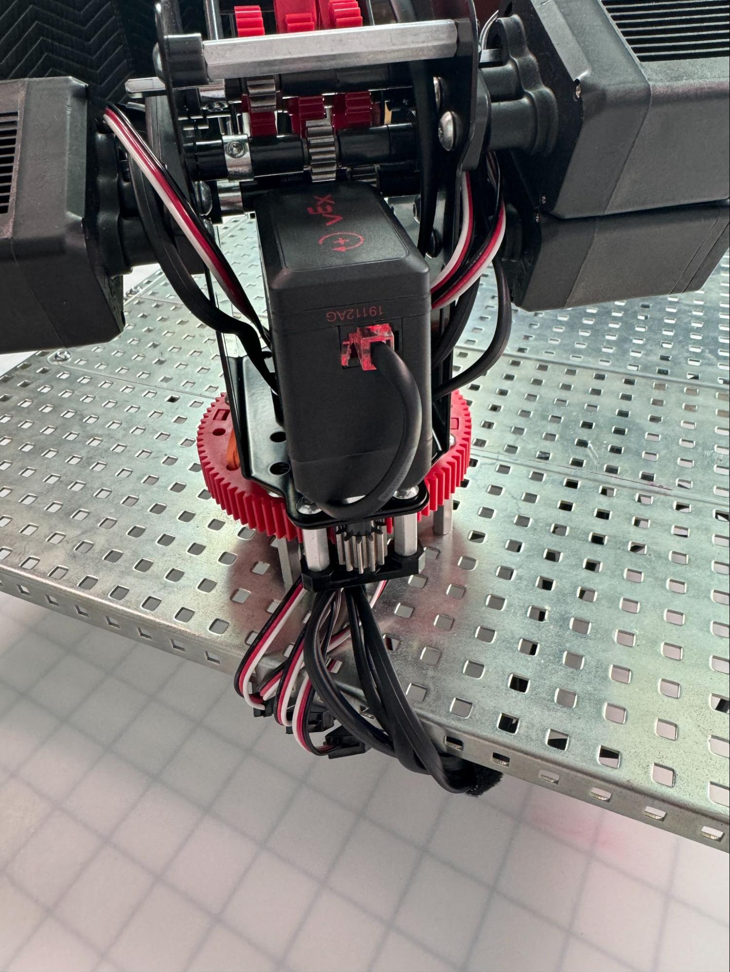

Ir jāpārbauda arī visi 3 vadu kabeļi. Vispirms pārbaudiet, vai kabeļi, kas nāk no potenciometriem, ir cieši piestiprināti pie 3 vadu pagarinātājiem.
Diagramma, kas ilustrē VEX V5 Workcell komponentus un izkārtojumu karjeras un tehniskajai izglītībai, parādot papildu resursus efektīvai ieviešanai izglītības iestādēs.
Pēc tam pārbaudiet, vai 3 vadu pagarinātāji ir pievienoti pareizajam smadzeņu portam, un tie atbilst šajā diagrammā redzamajiem portiem.
Izsekojiet katru 3 vadu kabeli no potenciometra tieši līdz smadzeņu pieslēgvietai, lai nodrošinātu potenciometru un pieslēgvietu atbilstību.

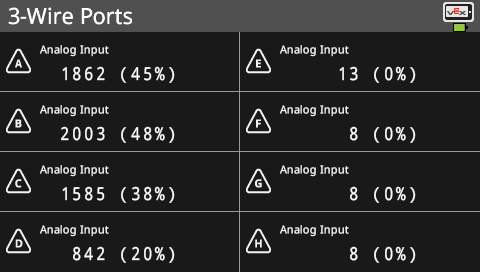

Izmantojiet ierīču ekrānu lai pārbaudītu potenciometrus.
Diagramma, kas ilustrē VEX V5 Workcell komponentus un resursus karjeras un tehniskajai izglītībai, demonstrējot dažādus elementus un to funkcijas darba šūnas iestatījumos.
Vispirms atveriet ierīču ekrānu un pārbaudiet, vai porti A–D rāda vērtības.
Ja kāds no šiem portiem neuzrāda vērtības, kas pārsniedz 0%, pārbaudiet 3 vadu pagarinātājus. Tiem jābūt stingri ievietotiem pieslēgvietās un savienotiem ar 3 vadu kabeļiem, kas nāk no potenciometriem.
Ja porti AD rāda vērtības, apskatiet vērtības, par kurām tiek ziņots.
Manuāli pārvietojiet roku lēnām tās kustību diapazonā. Skatieties, kā katra potenciometra vērtības mainās reāllaikā Brain ekrānā, kad roka kustas. Vērtībām jāmainās paredzamā un nepārtrauktā veidā.
Ja vārpsta turpina griezties, kamēr jūs apgūstat roku vai vērtības strauji lēkā, pārvietojot roku, potenciometrs var būt jānomaina. Sazinieties ar VEX atbalsta dienestu: support.vex.com.

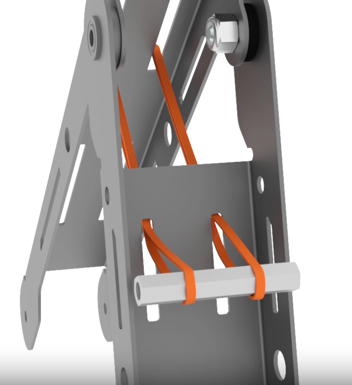

Ja pamanāt, ka jūsu V5 Workcell roka nekustas precīzi, trīc vai parasti nekustas vienmērīgi, iespējams, ka gumijas lentes nav pareizi uzstādītas vai to var nebūt.
Veiciet šajā rakstā norādītās darbības, lai palīdzētu uzstādīt V5 Workcell gumijas lentes.

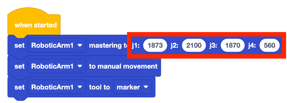

Pārliecinieties, vai jaunākās apguves vērtības ir jūsu VEXcode V5 projektā.
Diagramma, kas ilustrē VEX V5 Workcell komponentus un iestatījumus karjeras un tehniskajai izglītībai, izceļot papildu resursus pedagogiem un studentiem.

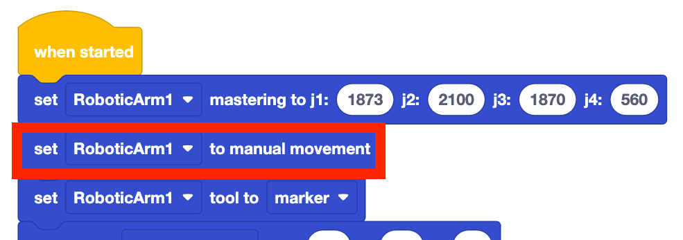

Ja jūsu projektā ir bloks Iespējot manuālo kustību , tas ignorēs visus pārējos kustības blokus. Noņemiet šo bloku no sava projekta un mēģiniet vēlreiz.

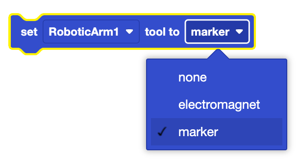

Blokam Set end Effector jābūt iestatītam uz beigu efektoru, ko izmantojat ar Workcell. Tas mainīs instrumenta centra punkta (TCP) atrašanās vietu rokai un ietekmēs ziņotās z-koordinātas.
Ja viena no jūsu locītavām nepārvietosies, iespējams, ir problēmas ar jūsu uzbūvi. Pārskatiet zemāk esošo sadaļu Elektronika.
Ja viena no jūsu locītavām nepārvietosies, iespējams, ir problēmas ar jūsu uzbūvi. Pārejiet uz zemāk esošo sadaļu Elektronika.
Kabeļi
Kabeļi ir biežs kļūdu cēlonis. Sakārtoti kabeļi var palīdzēt paātrināt problēmu novēršanu un novērst turpmākas kļūdas. Apsveriet iespēju izmantot rāvējslēdzēju, lai izveidotu sakārtotas kabeļu daļas.
