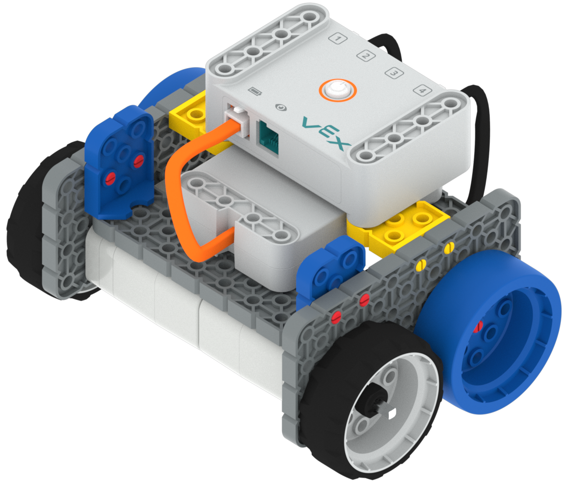

GO 코드 베이스 로봇을 각도에서 본 모습.

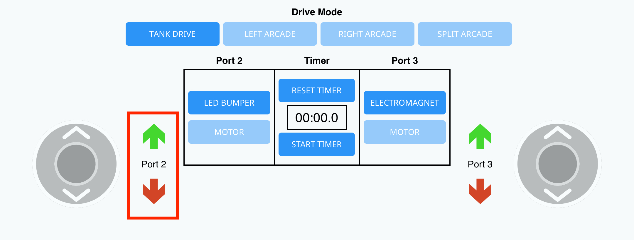

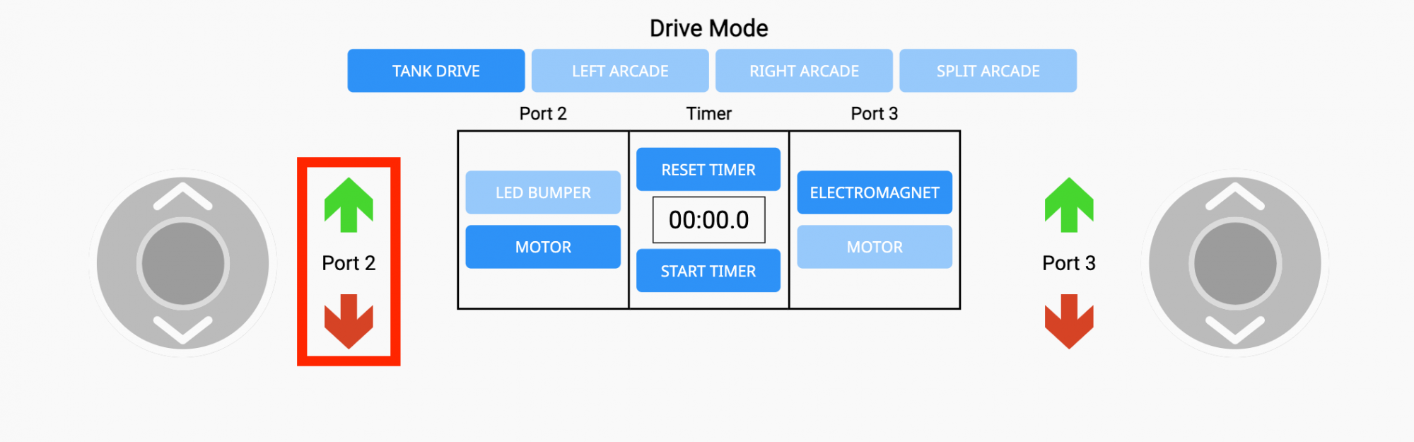

화살표 아이콘
VEXcode GO의 드라이브 탭에서 왼쪽 조이스틱 옆에 포트 2 화살표 아이콘이 강조 표시되어 있습니다.
원격 인터페이스에도 화살표 아이콘이 있습니다. 이것은 녹색과 빨간색 화살표의 두 세트입니다.
왼쪽 화살표 세트는 스마트 포트 2에 연결된 LED 범퍼 또는 모터를 제어합니다. 오른쪽 화살표 세트는 스마트 포트 3에 연결된 또는 모터를 제어합니다.
Smart Port 2 화살표는 다음을 수행합니다.
  • LED 범퍼가 녹색으로 변함(녹색 화살표)
  • LED 범퍼가 빨간색으로 변함(빨간색 화살표)
  • 녹색 화살표를 사용하여 Smart Port 2의 모터를 앞으로 돌립니다( VEX GO 스위치을 사용하는 것과 유사).
  • 빨간색 화살표를 사용하여 Smart Port 2의 모터를 역방향으로 돌립니다( VEX GO 스위치을 사용하는 것과 유사).
화살표를 누르지 않으면 LED 범퍼가 꺼지거나 모터가 회전을 멈춥니다.

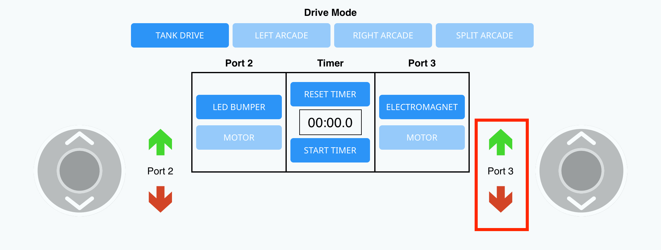

VEXcode GO의 드라이브 탭에서 오른쪽 조이스틱 옆에 포트 3 화살표 아이콘이 강조 표시되어 있습니다.
Smart Port 3 화살표는 다음을 수행합니다.
  • 전자석 부스트(녹색 화살표)
  • 전자석 드롭(빨간색 화살표)
  • 녹색 화살표를 사용하여 Smart Port 3의 모터를 앞으로 돌립니다( VEX GO 스위치을 사용하는 것과 유사).
  • 빨간색 화살표를 사용하여 Smart Port 3의 모터를 역방향으로 돌립니다( VEX GO 스위치을 사용하는 것과 유사).
화살표를 누르지 않으면 전자석이 활성화되지 않거나 모터가 회전을 멈춥니다.

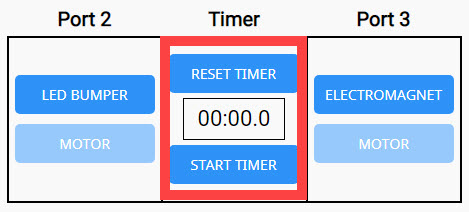

VEXcode GO의 드라이브 탭에서 포트 2와 포트 3 옵션이 강조 표시되었습니다. 포트 2에는 LED 범퍼나 모터를 제어하는 옵션이 있고, 포트 3에는 전자석이나 모터를 제어하는 옵션이 있습니다.
가운데 상자의 설정을 변경하면 스마트 포트 2와 3에 있는 장치 종류가 선택됩니다.
VEXcode GO의 드라이브 탭에 타이머 옵션이 강조 표시되어 있습니다. 위에는 타이머 재설정 버튼이 있고, 중앙에는 현재 시간이 표시되고, 아래에는 타이머 시작 버튼이 있습니다.
참고: 운전 시간을 측정하는 데 사용할 수 있는 타이머도 있습니다.

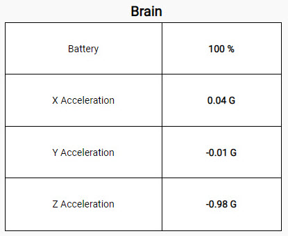

4개의 센서 값이 나열된 센서 디스플레이의 뇌 섹션입니다. 첫 번째는 배터리의 백분율이고, 두 번째는 X, Y, Z축 가속도 값(G)입니다.

Brain: 센서 디스플레이는 Brain 에서 배터리 충전 퍼센트에 대한 피드백을 제공하고, X축, Y축, Z축의 가속도에 대한 판독값을 제공하는 내장 가속도계에서 피드백을 제공합니다.

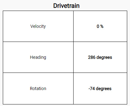

센서 디스플레이의 구동계 섹션에는 3개의 센서 값이 나열되어 있습니다. 첫 번째는 속도(퍼센트)이고 두 번째는 방위 및 회전 값(도)입니다.
구동계: 구동계의 센서 디스플레이는 속도, 방향 및 회전에 대한 측정을 제공합니다.

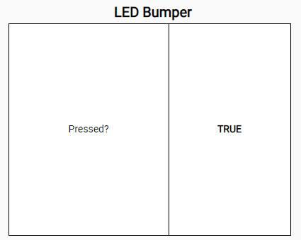

센서 디스플레이의 LED 범퍼 섹션에는 눌렸습니까?라고 표시되는 하나의 센서 값이 나열되어 있습니다. 그리고 부울 값을 반환합니다.
LED 범퍼: LED 범퍼 의 센서 디스플레이는 LED 범퍼가 눌렸는지(TRUE) 또는 눌리지 않았는지(FALSE)를 나타냅니다.

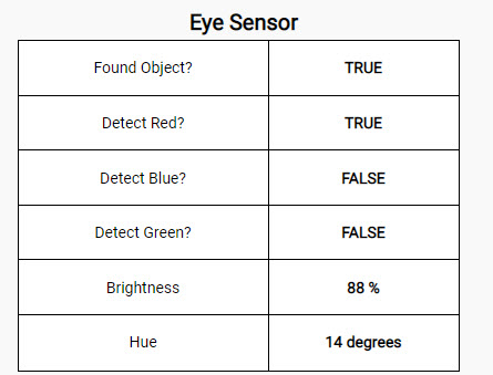

6개의 센서 값이 나열된 센서 디스플레이의 눈 센서 섹션입니다. 첫 번째는 부울 값을 반환하는 Found Object 값이고, 두 번째는 각각 부울 값을 반환하는 Detect Red, Blue, Green 값입니다. 마지막으로 밝기 값은 백분율로 표시되고 색조 값은 각도로 표시됩니다.
360도 원이 색상 값과 어떻게 연관되는지 보여주는 색상환입니다. 빨간색은 0도, 초록색은 120도, 파란색은 240도에 있습니다.
눈 센서: 눈 센서 의 센서 디스플레이는 물체가 있는지 여부, 센서가 빨간색, 파란색 또는 초록색을 감지했는지 여부, 센서가 측정하는 빛의 밝기, 센서가 측정하는 색상의 색조 정도를 나타냅니다.

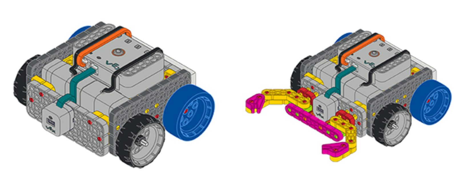

경쟁 기지와 클로 히어로 로봇이 장착된 경쟁 기지의 각도별 보기가 나란히 표시되어 있습니다.
경쟁 기지 및 경쟁 기지 + Claw Hero 로봇은 위에 표시된 4가지 드라이브 모드(왼쪽 아케이드, 오른쪽 아케이드, 분할 아케이드 및 탱크 드라이브) 중 하나를 사용하여 운전할 수 있습니다.

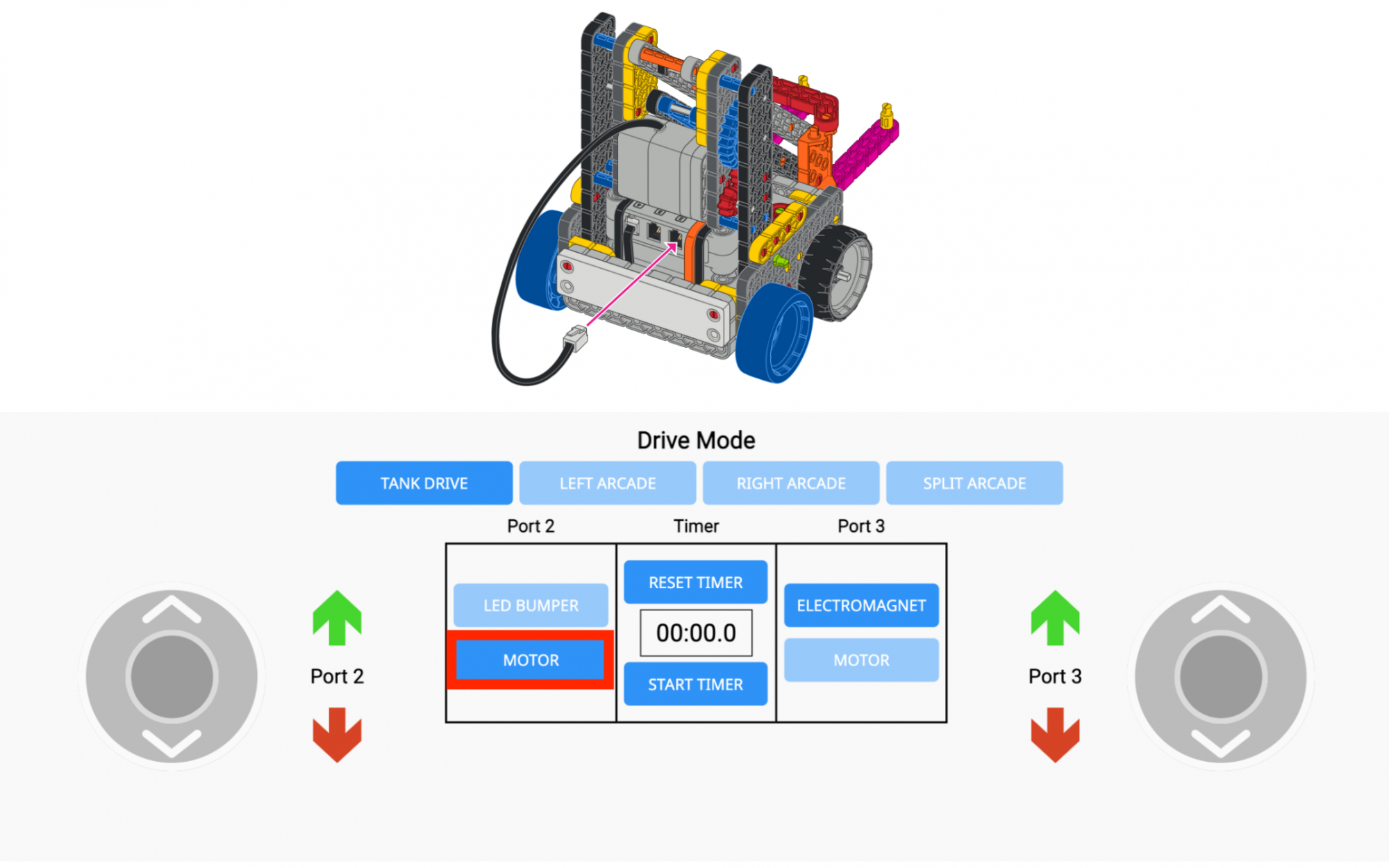

Competition Advanced Hero Robot은 모든 드라이브 모드를 사용하여 운전할 수 있습니다. 그러나 드라이브 탭을 사용하여 팔을 움직이려면 팔 모터를 구성해야 합니다.
위에는 경쟁용 고급 영웅 로봇이 있는 다이어그램이고 아래에는 VEX GO Drive 탭 화면이 있습니다. 히어로 로봇의 두 번째 스마트 포트에 팔 모터를 연결하는 케이블이 표시되어 있습니다. 아래에서는 포트 2 모드가 LED 범퍼에서 모터로 변경되어 사용자가 왼쪽 화살표 아이콘으로 로봇 팔을 제어할 수 있습니다.
Competition Advance 로봇의 팔 움직임을 제어하려면 드라이브 탭에서 포트를 'MOTOR'로 설정해야 합니다. 팔 모터가 포트 2에 연결되어 있으므로 이 이미지와 같이 포트 2를 전환하여 Hero Robot의 팔을 제어합니다.
VEXcode GO의 드라이브 탭에서 왼쪽 조이스틱 옆에 있는 포트 2 화살표 아이콘이 강조 표시되어 이제 이를 사용하여 히어로 로봇의 팔을 제어할 수 있음을 나타냅니다.
팔 모터를 제어하려면 빨간색과 녹색 화살표를 선택하세요. 이는 모터가 회전하는 방향을 제어하지만 반드시 팔이 움직이는 방향을 제어하는 ​​것은 아닙니다. 학생들은 로봇 팔을 위로 움직이려면 빨간색 화살표를 누르고, 팔을 아래로 움직이려면 녹색 화살표를 눌러야 합니다.
