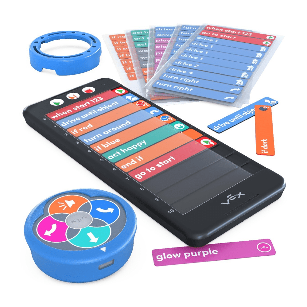

VEX 123 キットを入手したら、すべてをセットアップするために実行できる操作がいくつかあります。この記事では、123 Robot と Coder を使用するための準備の基本について説明します。
青い 123 ロボット、プラスチック コーディング カードが挿入された VEX コーダー、さまざまなアクションと条件用の追加のコーディング カード スタック、およびアート リングを含む VEX 123 ロボット キット。

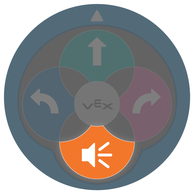

タッチしてコードを書く
123 Robot の画面上にある 5 つのタッチ ボタンのいずれかを押すと、コーディングを開始できます。
123 ロボットの前面にある移動ボタンがハイライト表示されます。
移動ボタンは、123 ロボットを 1 ステップ前進させます。
123 ロボットの右側の右ボタンが強調表示されます。
右ボタンを押すと、123 ロボットが右に 90 度回転します。
123 ロボットの背面にあるサウンド ボタンがハイライト表示されます。
サウンド ボタンを押すと、123 ロボットがクラクションを鳴らします。
123 ロボットの左側の左ボタンがハイライト表示されます。
左ボタンを押すと、123 ロボットが左に 90 度回転します。

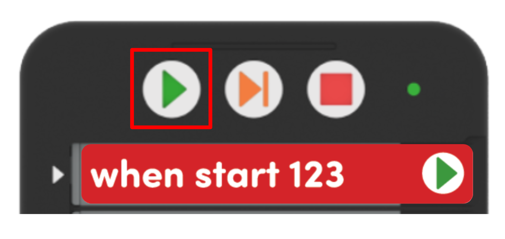

123 ロボットの中央にあるスタート ボタンがハイライト表示されます。
スタート ボタンは、タッチ ボタンを押した順序で、コード化した動作を実行します。

123 コーダー
Coder および Coder カードは、123 Robot をスクリーンなしでコーディングする方法を提供します。

スタート ボタンが強調表示された Coder の上部。
必要なすべての Coder カードを挿入したら、[開始] ボタンを押して 123 Robot でプロジェクトを開始します。
