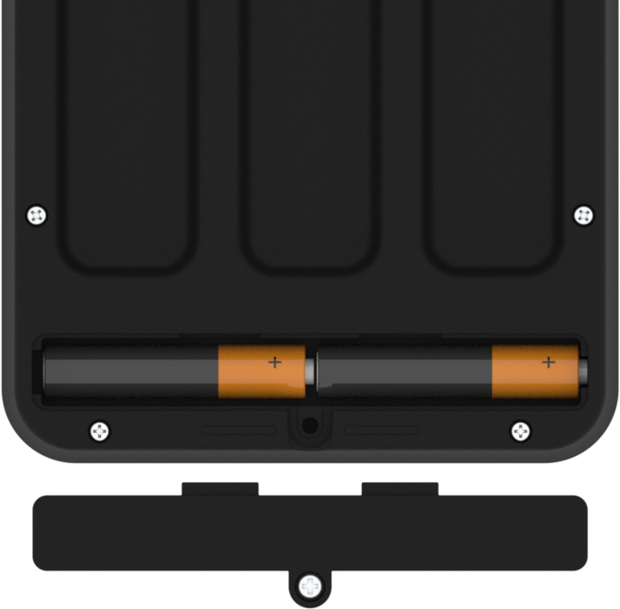

Installazione delle batterie nel Coder
Vista posteriore del VEX Coder con lo sportello della batteria svitato e 2 batterie AAA installate.
Per prima cosa, installa le batterie nel Coder. Utilizzare un piccolo cacciavite per aprire lo sportello della batteria sul retro del Coder e installare 2 batterie AAA. Per ulteriori informazioni sull'installazione delle batterie e sull'utilizzo del Coder, fare clic qui

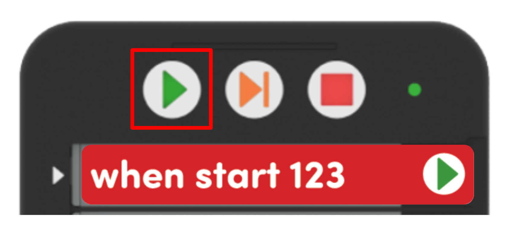

VEXcode 123 è la piattaforma di codifica basata su blocchi che tu e i tuoi studenti potete utilizzare per programmare il robot 123. Utilizzalo online su code123.vex.com o scaricalo da code.vex.com.
Un'area di lavoro VEXcode 123 con un blocco giallo all'avvio nell'area di codifica e un elenco di blocchi Trasmissione blu sulla sinistra, incluse le opzioni per guidare in avanti, svoltare a destra e arrestare la guida. Il menu in alto mostra il progetto VEXcode e i controlli per eseguire e salvare il codice.
