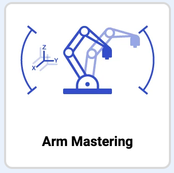

Dengan setiap perubahan yang Anda buat di VEXcode V5, pastikan Anda mengunduh dan menjalankan proyek tersebut. Ini akan membantu menentukan perubahan apa yang menyelesaikan masalah dan dapat membantu menginformasikan langkah Anda selanjutnya.
Contoh thumbnail proyek untuk proyek Arm Mastering.
Pertama, kumpulkan nilai penguasaan Anda. Jalankan proyek 'Arm Mastering' di VEXcode V5. Untuk langkah-langkah tentang cara membuka, mengunduh, dan menjalankan proyek ini di Workcell Anda, lihat bagian Putar yang ditautkan di sini.

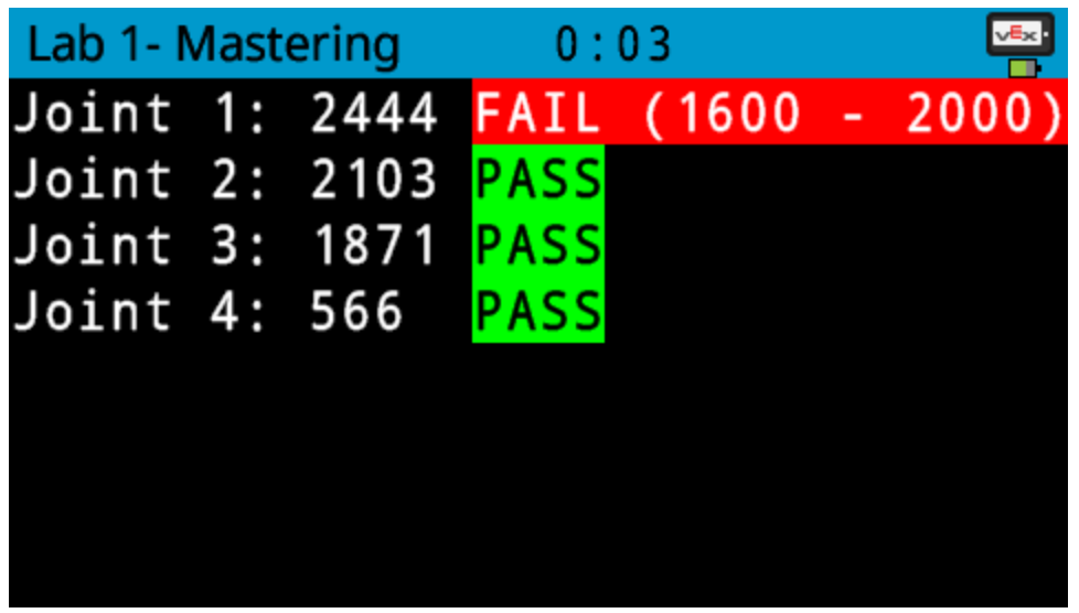

Jika salah satu sendi Anda keluar dari master dan terdaftar sebagai “Gagal,” ikuti langkah-langkah dalam artikel ini untuk me-remaster sendi tersebut.
Jika salah satu sendi Anda tidak dapat bergerak, mungkin ada masalah dengan bentuk tubuh Anda. Terus ikuti langkah-langkah di bawah ini untuk menentukan kesalahannya.

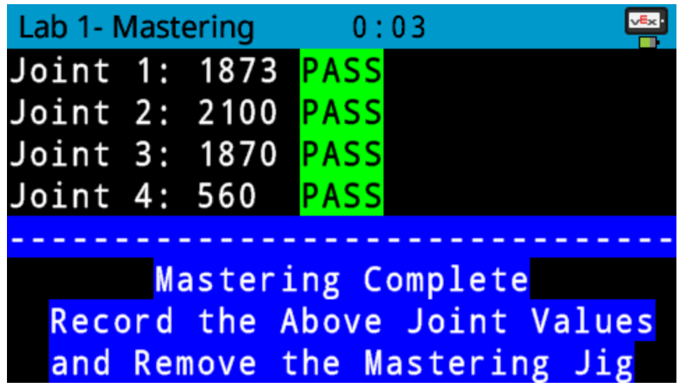

Tampilan layar VEX V5 Brain menunjukkan semua sendi berhasil melewati dan penguasaan telah selesai.
Setelah semua sambungan lolos, catat nilai-nilai tersebut dan pastikan nilai-nilai ini ada di proyek VEXcode V5 Anda.

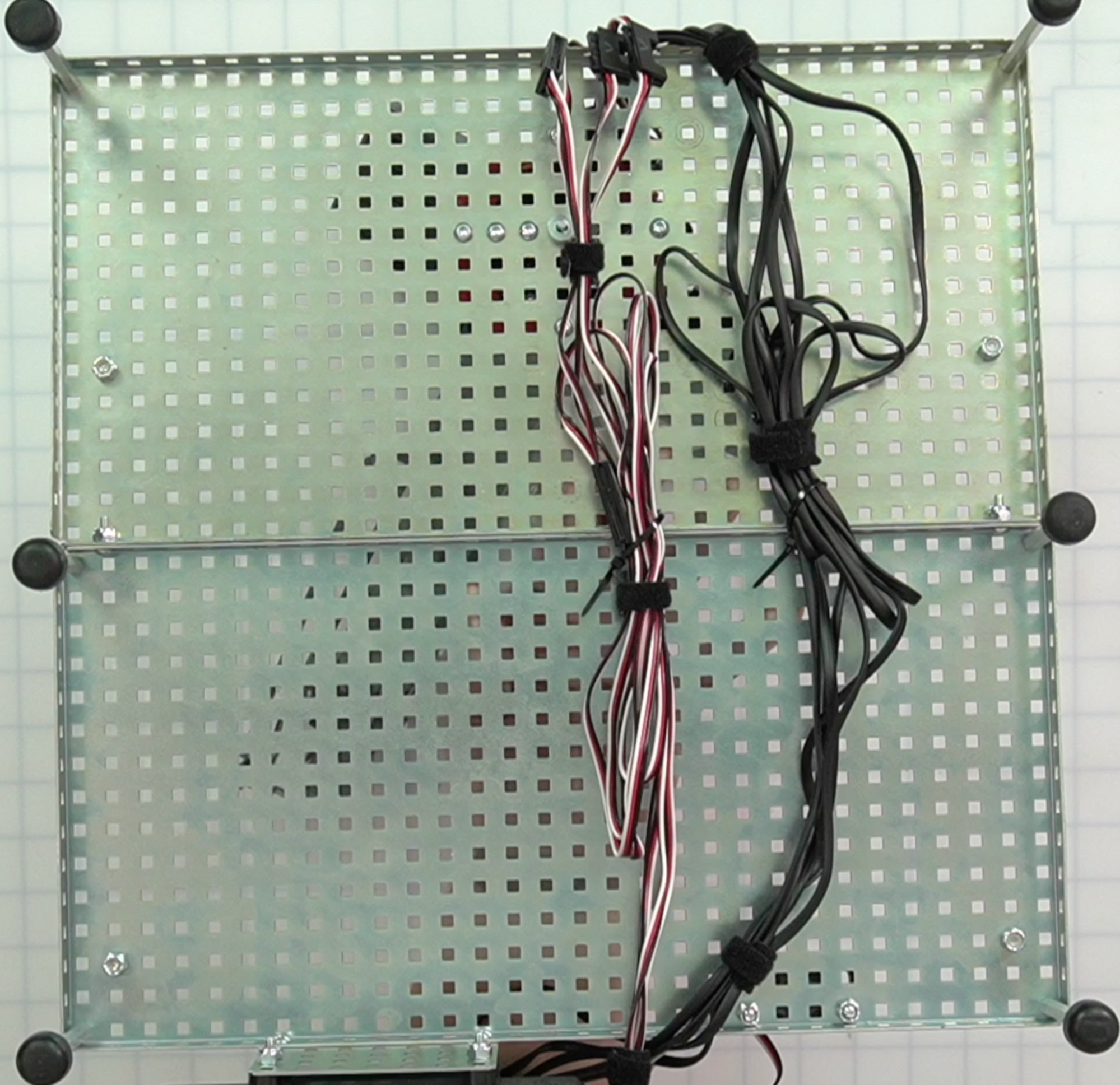

Kabel
Kabel sering menjadi penyebab kesalahan. Kabel yang tertata dapat mempercepat pemecahan masalah dan mencegah kesalahan di masa mendatang. Pertimbangkan untuk menggunakan kabel pengikat untuk membuat bagian kabel yang teratur.
Bagian bawah alas workcell menunjukkan kabel-kabel yang diikat dan dirapikan dengan pengikat kabel, serta diatur ke dalam kelompok-kelompok terpisah.

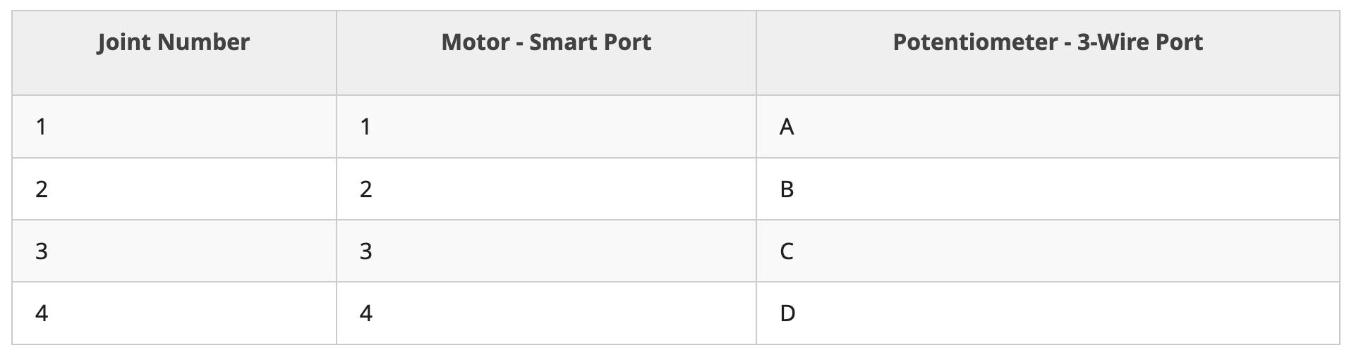

Tabel yang menunjukkan pemetaan sambungan ke port pintar motor dan port 3-kawat potensiometer.
Periksa apakah semua Kabel Pintar telah dicolokkan ke port yang benar di Brain dan cocok dengan port di tabel ini.

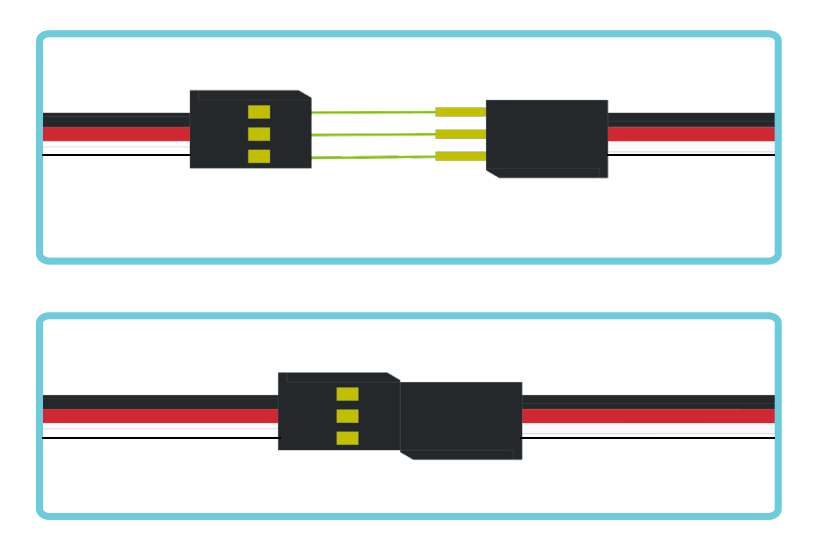

Diagram yang menunjukkan sambungan yang benar dan salah pada kabel extender 3 kawat.

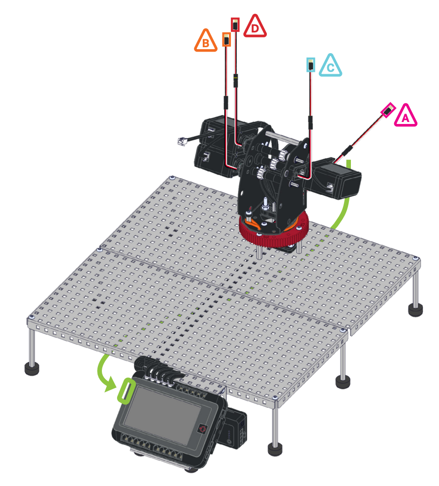

Semua kabel 3-Wire juga perlu diperiksa. Pertama, verifikasi apakah kabel yang berasal dari potensiometer terpasang erat pada 3-Wire Extender.
Diagram Workcell yang menunjukkan kabel potensiometer yang dialirkan dari sambungan ke port berlabel pada V5 Brain.
Kemudian, verifikasi apakah 3-Wire Extender telah terpasang pada port yang benar di Brain dan cocok dengan port pada diagram ini.
Lacak setiap kabel 3-Wire dari potensiometer langsung ke port di Brain untuk memastikan potensiometer dan portnya cocok.

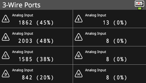

Layar VEX V5 Brain Devices dengan port potensiometer yang disorot untuk memeriksa nilai sensor.
Gunakan Layar Perangkat untuk memeriksa potensiometer Anda.
Layar VEX V5 Brain menampilkan nilai input analog untuk port 3-Wire A hingga D.
Pertama, buka Layar Perangkat dan verifikasi bahwa port A - D menampilkan nilai.
Jika salah satu port ini tidak menunjukkan nilai di atas 0%, periksa 3-Wire Extender. Mereka harus terpasang dengan kuat di port dan terhubung ke kabel 3-Wire yang berasal dari potensiometer.
Jika port AD menunjukkan nilai, lihat nilai yang dilaporkan.
Gerakkan lengan secara manual perlahan dalam rentang geraknya, seperti yang ditunjukkan dalam video ini. Saksikan perubahan nilai setiap potensiometer secara langsung di layar Brain saat lengan bergerak. Nilainya harus berubah dalam pola yang dapat diprediksi dan berkelanjutan.
Jika poros terus berputar saat Anda menguasai lengan atau nilainya melonjak liar saat menggerakkan lengan, potensiometer mungkin perlu diganti. Hubungi Dukungan VEX: support.vex.com.

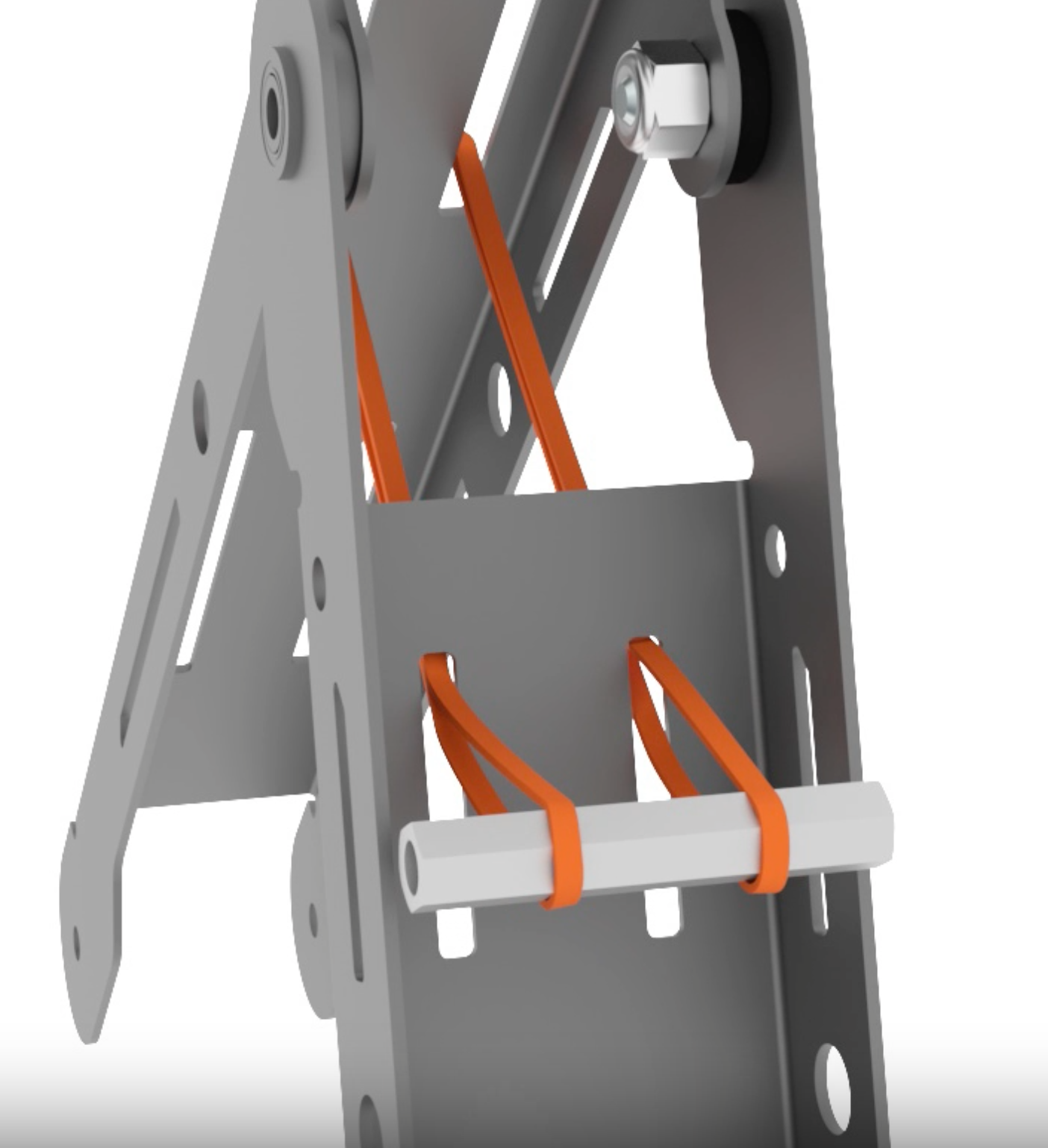

Karet gelang
Tampilan dekat lengan Workcell yang menunjukkan karet gelang terpasang di antara komponen struktural.
Jika Anda menyadari bahwa lengan V5 Workcell Anda tidak bergerak secara akurat, bergetar, atau secara umum tidak bergerak dengan mulus, karet gelang mungkin tidak terpasang dengan benar, atau mungkin hilang.
Ikuti langkah-langkah dalam artikel ini untuk mendapatkan bantuan saat memasang karet gelang V5 Workcell.

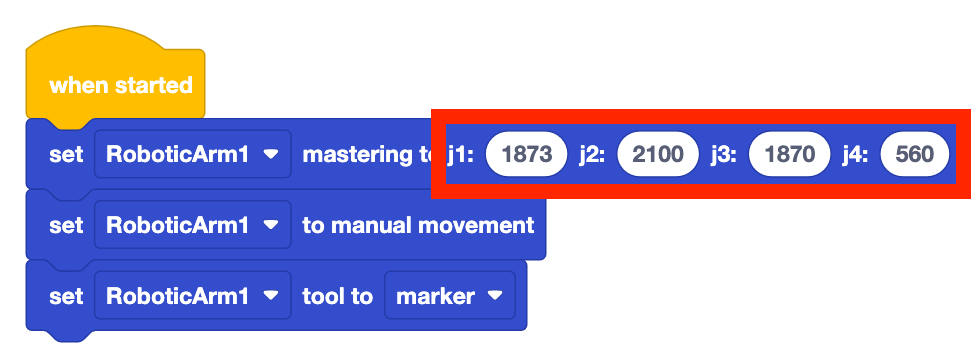

Blok VEXcode V5 menunjukkan nilai mastering yang dimasukkan ke dalam blok mastering yang disorot sebagai tidak benar.
Pastikan nilai mastering terbaru Anda ada di proyek VEXcode V5 Anda.

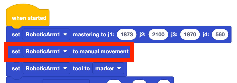

Proyek blok VEXcode V5 dengan blok "Enable manual movement" yang ditandai sebagai tidak benar.
Jika Anda memiliki blok Aktifkan gerakan manual dalam proyek Anda, blok tersebut akan menimpa semua blok gerakan lainnya. Hapus blok ini dari proyek Anda dan coba lagi.

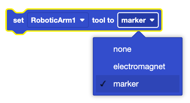

VEXcode V5 Atur blok end effector dengan menu dropdown end effector yang terbuka. Pilihan yang tersedia adalah tidak ada, elektromagnet, dan penanda.
Blok Set end effector harus ditetapkan ke end effector yang Anda gunakan dengan Workcell. Ini akan mengubah lokasi titik pusat alat (TCP) untuk lengan dan memengaruhi koordinat z yang dilaporkan.

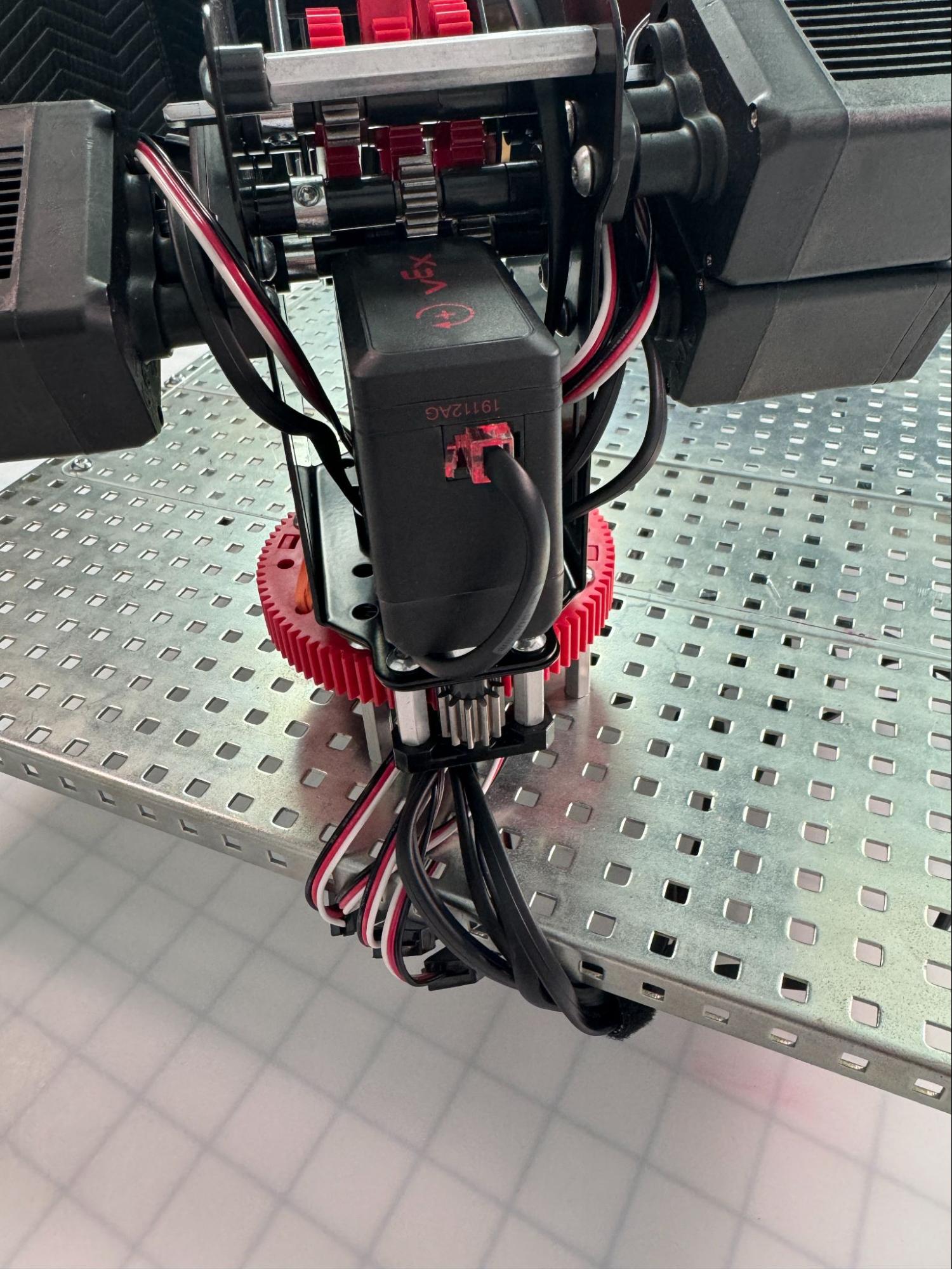

Meja putar
Jika robot Anda nampaknya masih mengalami masalah saat berputar dari sisi ke sisi, ada kemungkinan ada yang salah pada meja putar Anda.
Diagram Workcell yang menunjukkan penempatan karet gelang yang benar dan salah pada meja putar untuk rotasi yang tepat.
Pastikan karet gelang terpasang dan pada posisi yang benar. Jika tidak, mungkin ada gesekan ekstra yang membuat pergerakan meja putar lebih sulit.

Kabel sering menjadi penyebab kesalahan. Kabel yang tertata dapat membantu mempercepat pemecahan masalah dan mencegah kesalahan di masa mendatang. Pertimbangkan untuk menggunakan kabel pengikat untuk membuat bagian kabel yang teratur.

Tampilan dekat motor V5 Workcell dengan Smart Cable terhubung dan kabel yang dialirkan di bawah lengan.
Anda dapat memastikan bahwa Kabel Pintar telah terpasang dan berfungsi dengan benar dengan menyalakan Brain. Saat Otak menyala, lampu di Port Cerdas motor akan menyala merah.
