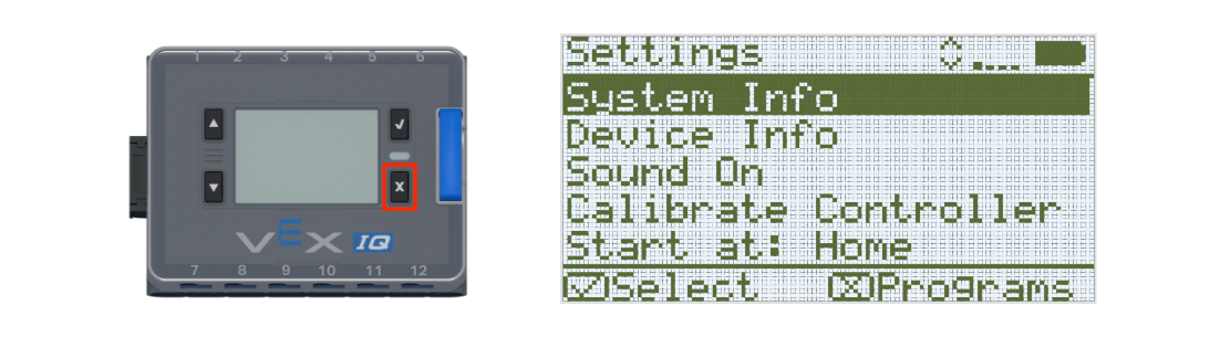

Nyomja meg a Robot Brain X gombját a Beállítások menü megjelenítéséhez.
Nyomja meg a lefelé mutató nyilat annak ellenőrzéséhez, hogy a Radio Data be van kapcsolva.
Nyomja meg a Check gombot a Radio Data bekapcsolásához, ha ki van kapcsolva.
A képernyő tetején lévő nyilak ellenőrzésével győződjön meg arról, hogy a Radio Data be van kapcsolva.
A felfelé mutató nyíl segítségével jelölje ki a Rendszerinformációt, majd nyomja meg az Ellenőrzés gombot.
Emlékezzen arra a Brain ID számra, amelyet a Robot Brain és az iPad / Android táblagép csatlakoztatásához fog használni.

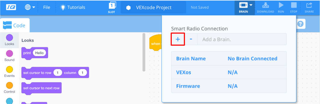

Válassza ki az Agy ikont a VEXcode IQ tetején.
Válassza a + gombot a Robot Brain ID számának hozzáadásához.
Használja a számbillentyűzetet a Robot Brain ID számának megadásához.

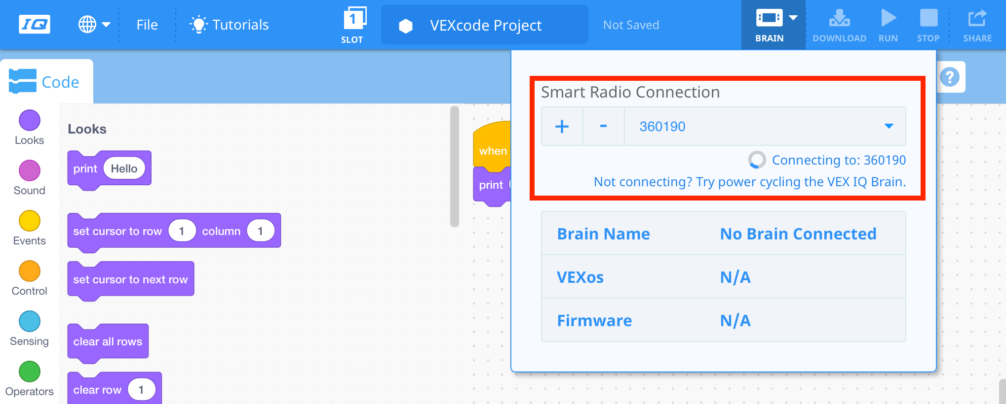

A Robot Brain ID számának megadása után válassza a Küldés lehetőséget.
Várjon néhány másodpercet, amíg a Robot Brain és az iPad / Android Tablet csatlakozik.

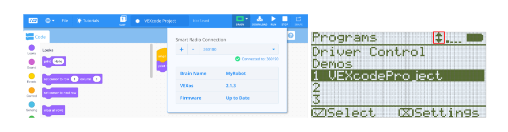

Ellenőrizze, hogy a Robot Brain csatlakoztatva van-e, amikor a Brain ikon félkövér zöldre vált.
Azt is látni fogja, hogy a Brain képernyőjének tetején lévő nyilak most folyamatosan világítanak, ami a sikeres intelligens rádiókapcsolatot jelzi.
