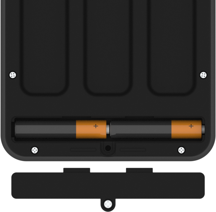

Installation des piles dans le codeur
Vue arrière du codeur VEX avec le couvercle du compartiment à piles dévissé et 2 piles AAA installées.
Tout d’abord, installez les piles dans le Coder. Utilisez un petit tournevis pour ouvrir le compartiment à piles à l'arrière du codeur et installez 2 piles AAA. Allez ici pour plus d'informations sur l'installation des piles et l'utilisation du Coder.

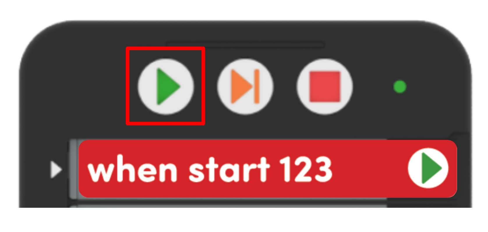

Code VEX 123
VEXcode 123 est la plate-forme de codage par blocs que vous et vos étudiants pouvez utiliser pour programmer le robot 123. Utilisez-le en ligne sur code123.vex.com ou téléchargez-le depuis code.vex.com.
Un espace de travail VEXcode 123 avec un bloc jaune au démarrage dans la zone de codage et une liste de blocs de transmission bleus sur la gauche, y compris des options pour avancer, tourner à droite et arrêter de conduire. Le menu supérieur affiche le projet VEXcode et les commandes d'exécution et d'enregistrement du code.
