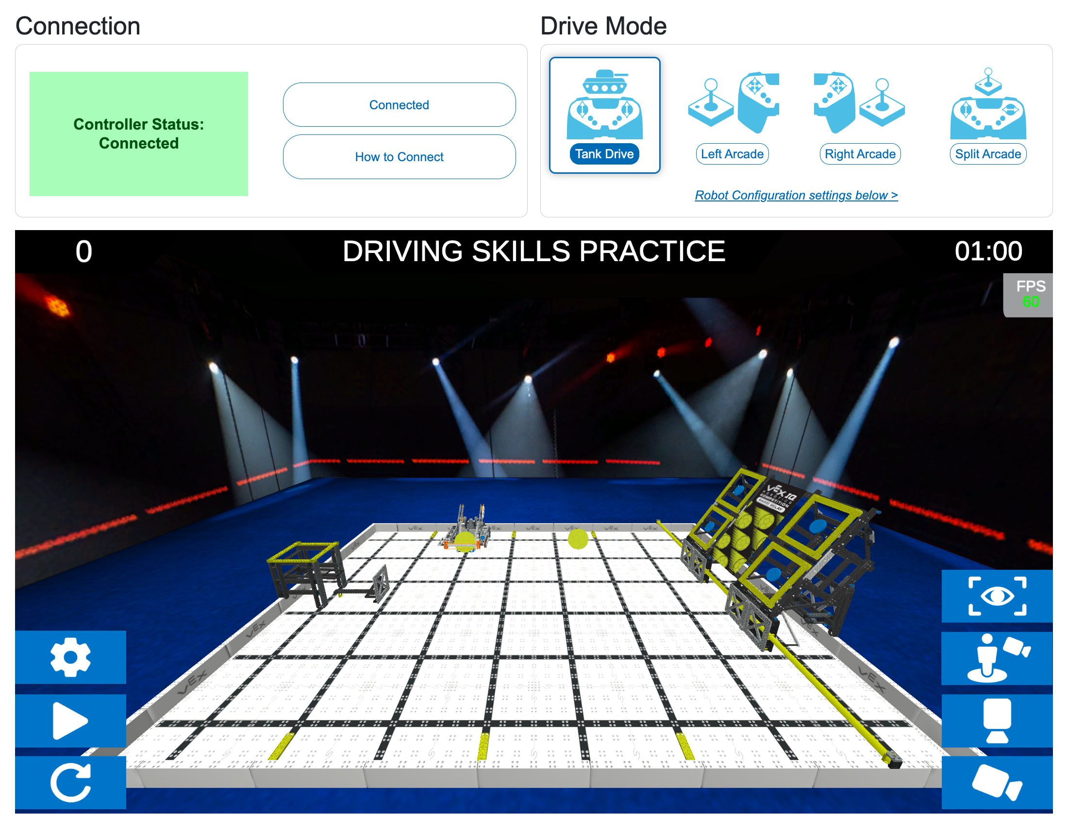

La fenêtre d'entraînement aux compétences virtuelles affiche l'état de connexion dans le coin supérieur gauche en vert et connecté. Dans le coin supérieur droit, le mode Drive affiche quatre options, Tank Drive est sélectionné et Left Arcade, Right Arcade et Split Arcade sont illustrés à côté. Le terrain d'entraînement aux compétences de conduite est affiché au début du match.
Une fois que vous vous êtes connecté à l'aide de votre clé de compétences virtuelles et que vous avez connecté votre contrôleur VEX IQ (2e génération), le match d'entraînement aux compétences de conduite virtuelle est prêt à être joué. L'état du contrôleur s'affichera en vert et « Connecté » dans le coin supérieur gauche, et le Hero Bot sera dans la position de départ.

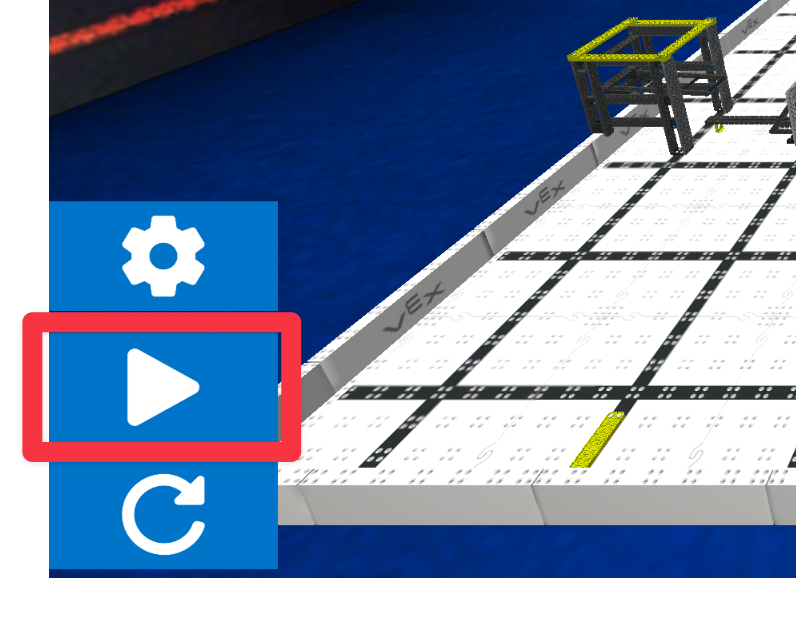

Gros plan sur le coin inférieur gauche de la fenêtre d'entraînement à la conduite, avec le bouton « Lecture », un triangle blanc pointant vers la droite, mis en évidence. Le bouton de lecture est situé verticalement entre l’icône des paramètres et le bouton de réinitialisation.
Pour démarrer le match, appuyez sur le bouton Jouer dans le coin inférieur gauche.

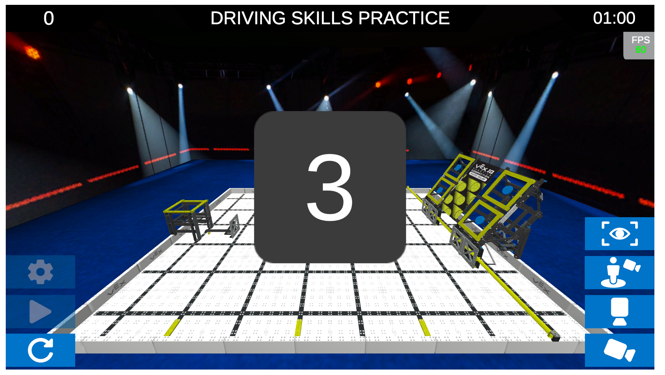

La fenêtre d'entraînement aux compétences de conduite avec un grand 3 au centre indiquant le compte à rebours jusqu'au début du match.
Un compte à rebours apparaîtra au centre de l'écran, vous permettant de vous préparer à commencer à conduire à l'aide de votre contrôleur.

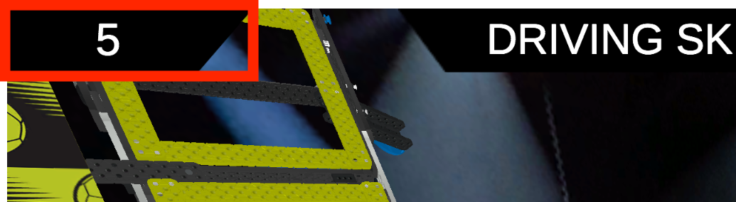

Capture d'écran en gros plan du coin supérieur gauche de la fenêtre d'entraînement, avec le score de 2 mis en évidence, à gauche du mot Conduite.
Pendant le match, votre score sera mis à jour dans le coin supérieur gauche.

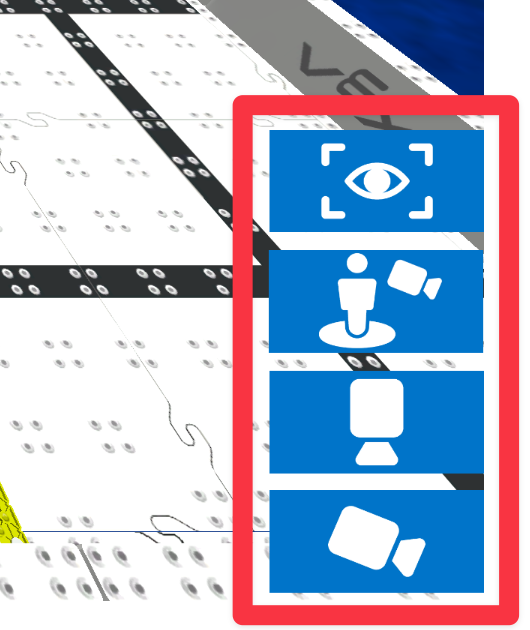

Capture d'écran en gros plan du coin inférieur droit de la fenêtre d'entraînement, avec trois boutons d'options de vue caméra mis en évidence. Le bouton du haut correspond à la perspective du poste de conduite, le deuxième à une vue de dessus et le troisième à la caméra de poursuite.
Les options d’affichage pour le terrain sont situées dans le coin inférieur droit de la fenêtre d’entraînement aux compétences de conduite virtuelle.
  • Icône du poste de conduite : modifie la caméra pour la vue du poste de conduite
  • Icône Vue de dessus :positionne la caméra au-dessus du terrain
  • Icône de poursuite  : déplace la caméra pour qu'elle se positionne derrière le robot

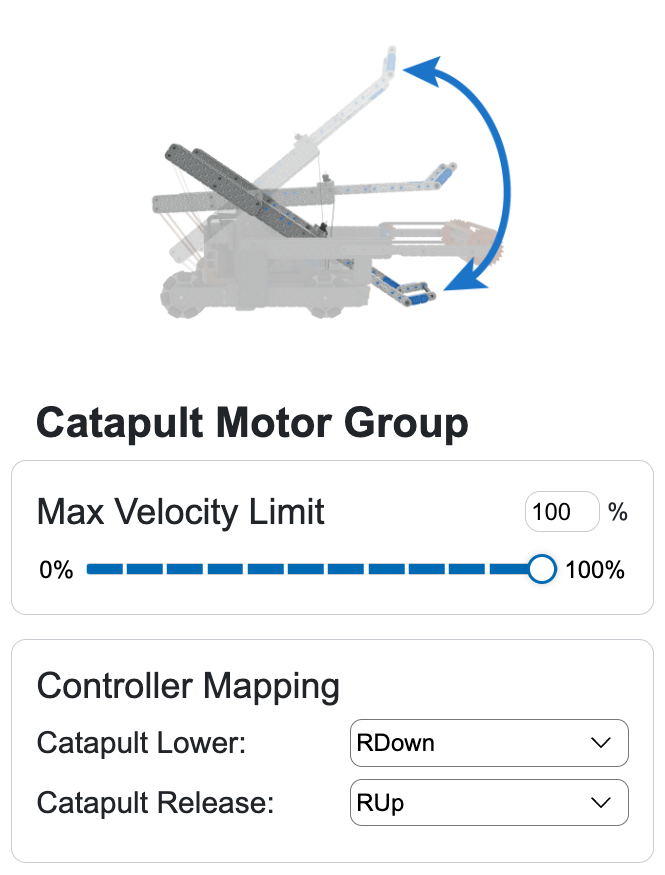

La section Moteurs à pinces de la zone Configuration du robot en bas de la page Compétences de conduite. On peut lire « Groupe moteur à griffes » en haut, et des options de vitesse maximale avec un curseur de 0 à 100 % sont affichées, ainsi que des options de mappage du contrôleur pour déterminer quels boutons contrôlent l’ouverture et la fermeture.
La section Groupe de moteurs de la pince vous permet de définir la vitesse maximale des moteurs de la pince, ainsi que de configurer les boutons de la manette qui contrôlent la pince.
Pour régler la vitesse, sélectionnez et faites glisser le curseur ou saisissez la limite de vitesse souhaitée dans la zone de texte.
Pour modifier les boutons de la manette, sélectionnez le menu déroulant à côté de « Ouverture de la griffe » et « Fermeture de la griffe » pour définir les boutons souhaités.
