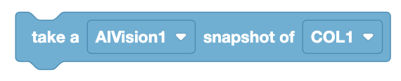

Ota tilannekuva
Lohko, joka sisältää komennon "ota tilannekuva" kahdella alasvetovalikolla: toinen on merkitty AIVision1 ja toinen COL1. Tämä lohko on suunniteltu ottamaan tilannekuva tekoälynäköanturista ja viittaamaan tiettyyn objektiin tai väriin määritetyistä muuttujista visuaalisessa koodausympäristössä. Lohkon päissä on hieman kaarevia muotoja, mikä on tyypillistä lohkopohjaisille koodausrajapinnoille.
Ota tilannekuva -lohko ottaa kuvan siitä, mitä tekoälynäköanturi parhaillaan näkee, ja hakee tilannekuvasta tietoja, joita voidaan sitten käyttää projektissa. Kun tilannekuva otetaan, sinun on määritettävä, minkä tyyppisestä kohteesta tekoälynäköanturin tulisi kerätä tietoja:

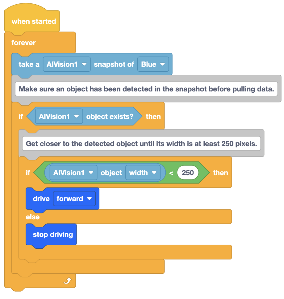

Ohjelma alkaa käynnistyshetkellä merkityllä lohkolla, jota seuraa ikuinen silmukka. Silmukan sisällä ohjelma ottaa tilannekuvan käyttämällä tekoälynäköanturia (AIVision1) sinisen kohteen havaitsemiseksi. Jos objekti on olemassa, ohjelma tarkistaa, onko objektin leveys alle 250 pikseliä. Jos tämä on totta, robotti ajaa eteenpäin; muuten se pysähtyy. Lohkot on pinottu yhteen, mikä osoittaa ohjelman etenemisen modulaarisessa koodausympäristössä.
Tässä esimerkissä objektin leveyttä käytetään navigointiin. Robotti lähestyy kohdetta, kunnes sen leveys on saavuttanut tietyn koon, ennen pysähtymistä.

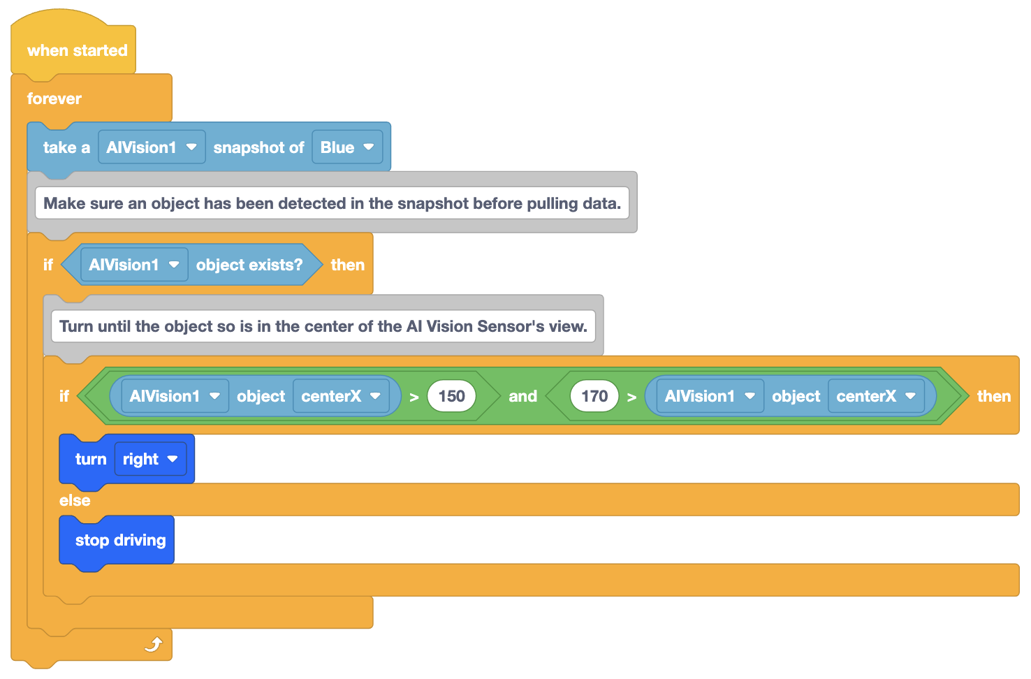

Lohkopohjainen koodaussekvenssi, joka alkaa merkkijonolla "when started" ja jota seuraa ikuinen silmukka. Silmukan sisällä ohjelma ottaa tilannekuvan AIVision1:n avulla sinisen kohteen havaitsemiseksi. Jos kohde on olemassa, ohjelma kääntyy, kunnes kohde on keskitetty AI Vision -anturin näkymään. Objektia pidetään keskitettynä, jos sen centerX-arvo on 150 ja 170 välillä. Jos kohde ei ole keskellä, robotti kääntyy oikealle; muuten se pysähtyy. Lohkot osoittavat visuaalisen ohjelman sujuvuuden ja logiikan.
Tässä esimerkissä, koska tekoälynäköanturin näkymän keskipiste on (160, 120), robotti kääntyy oikealle, kunnes havaitun kohteen keskipisteen X-koordinaatti on suurempi kuin 150 pikseliä, mutta pienempi kuin 170 pikseliä.

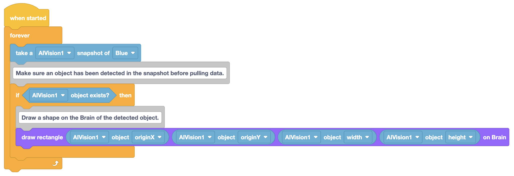

Lohkopohjainen koodaussekvenssi, joka alkaa merkkijonolla "when started" ja jota seuraa ikuinen silmukka. Silmukan sisällä ohjelma ottaa tilannekuvan AIVision1:n avulla sinisen kohteen havaitsemiseksi. Jos objekti on olemassa, ohjelma piirtää Brain-näyttöön suorakulmion objektin sijainnin ja koon perusteella. Suorakulmio piirretään käyttämällä objektin originX-, originY-, leveys- ja korkeusarvoja, jotka AIVision1-anturi antaa. Tämä ohjelma seuraa ja korostaa havaitun kohteen visuaalisesti aivojen näytöllä.
Tässä esimerkissä aivoihin piirretään suorakulmio käyttäen sen alkuperän, leveyden ja korkeuden tarkkoja koordinaatteja.

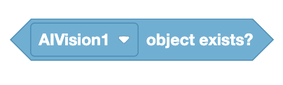

Objekti on olemassa
Ennen kuin otat mitään tietoja tilannekuvasta, on tarkistaa, että tekoälynäköanturi on ensin havainnut kaikki kohteet kyseisestä tilannekuvasta. Tässä kohtaaObject Exists -lohko tulee mukaan kuvaan.
Vaaleansininen kuusikulmainen koodauslohko, jossa on teksti AIVision1-objekti, on olemassa? Tämä lohko on osa lohkopohjaista koodausympäristöä, jota tyypillisesti käytetään tarkistamaan, havaitseeko AIVision1-merkitty tekoälynäköanturi objektin. Lohko on suunniteltu sopimaan modulaariseen koodausrakenteeseen, jossa on tällaisille ympäristöille ominaiset pienet kaarevuudet ja muoto.
Tämä lohko palauttaa arvonTrue taiFalse riippuen siitä, onko viimeksi otetussa tilannevedoksessa havaittu objekteja.
Tätä lohkoa tulisi aina käyttää sen varmistamiseksi, ettet yritä vetää tietoja mahdollisesti tyhjästä tilannevedoksesta.

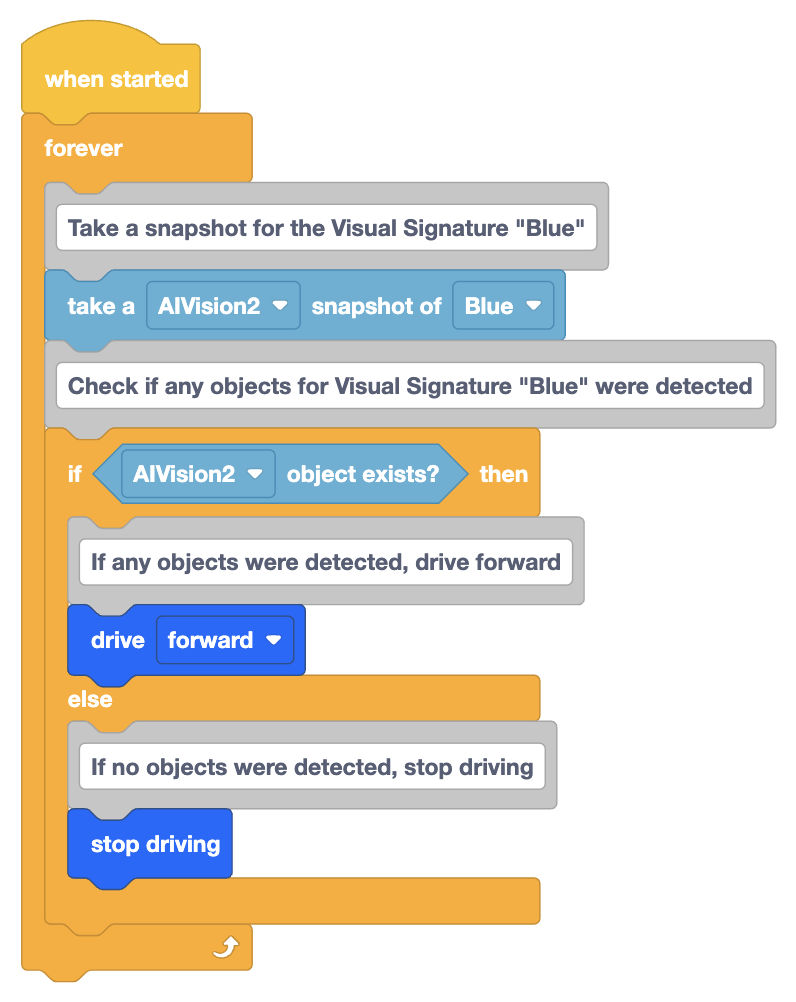

Lohkopohjainen koodaussekvenssi, joka alkaa merkkijonolla "when started" ja jota seuraa ikuinen silmukka. Silmukan sisällä tekoälynäköanturi (AIVision2) ottaa tilannekuvan sinisen värin havaitsemiseksi. Jos robotti havaitsee sinisellä visuaalisella tunnisteella varustetun kohteen, se ajaa eteenpäin. Jos mitään esinettä ei havaita, robotti pysähtyy. Lohkot on pinottu edustamaan ohjelman ehdollista logiikkaa, jossa havaitun objektin läsnäolo ohjaa robotin liikettä.
Esimerkiksi tässä robotti ottaa jatkuvasti kuvia tekoälynäköanturilla. Jos se tunnistaa kohteen, jolla on " " väritunnus, se ajaa.
Jos missään tilannekuvassa ei ole ”sinistä” -väriallekirjoitusta, robotti pysähtyy.

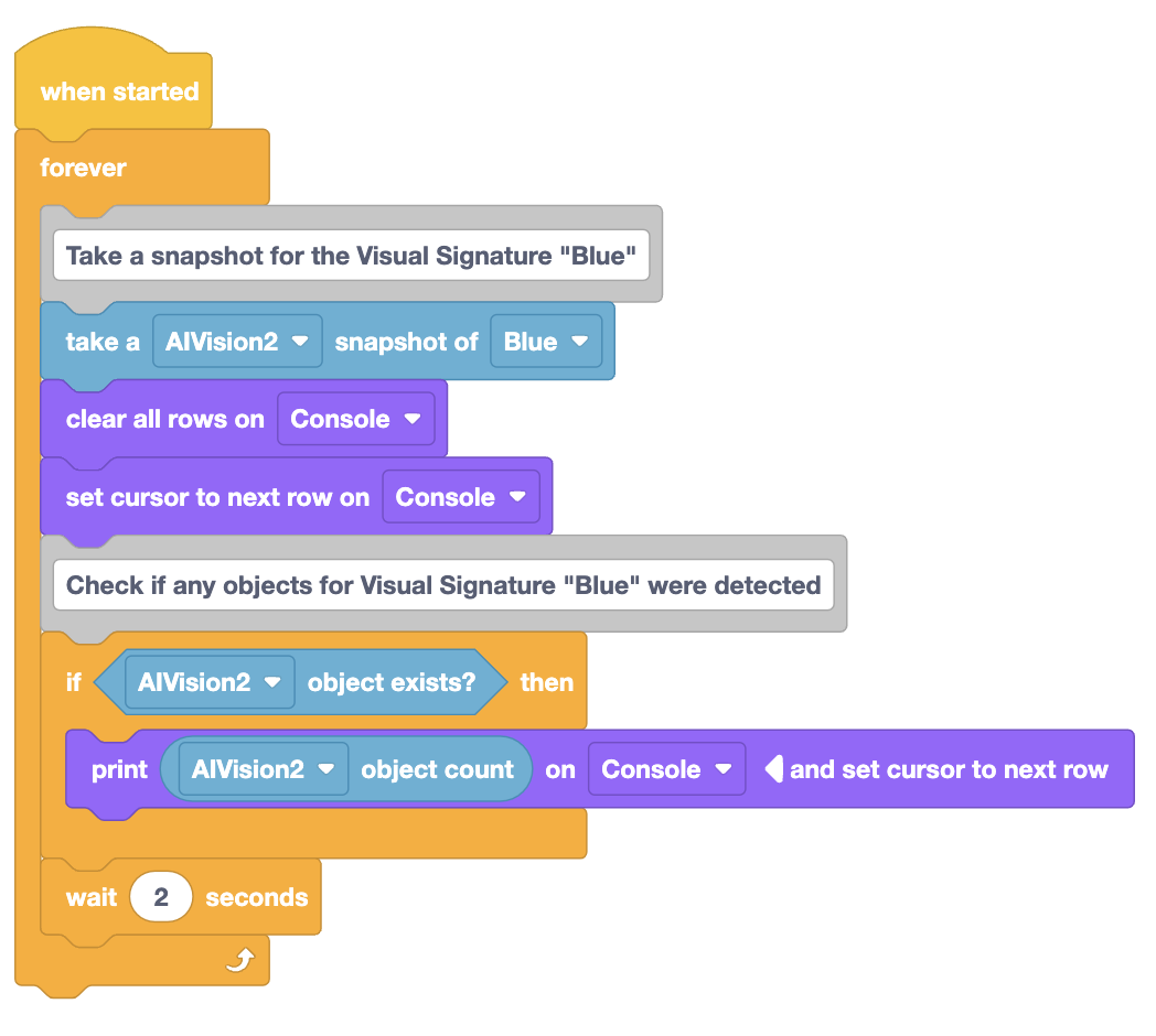

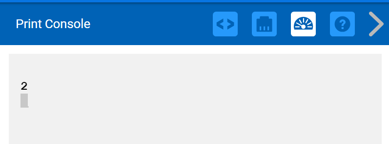

Lohkopohjainen koodaussekvenssi, joka alkaa merkkijonolla "when started", ja jota seuraa ikuinen silmukka. Silmukan sisällä ohjelma ottaa tilannekuvan AIVision2:n avulla sinisen visuaalisen tunnisteen havaitsemiseksi. Se tyhjentää ja nollaa konsolin ennen kuin tarkistaa, havaitaanko sinisiä esineitä. Jos sininen objekti on olemassa, objektien lukumäärä tulostetaan konsoliin. Ohjelma odottaa sitten kaksi sekuntia ennen prosessin toistamista. Lohkot edustavat visuaalisesti jatkuvaa sinisten objektien tarkistusta ja näyttävät tulokset konsolissa.Konsolin ulostulo, jossa on numero 2. Konsoli on osa suurempaa käyttöliittymää, joka todennäköisesti näyttää lohkopohjaisessa koodausympäristössä suoritettavan ohjelman tuloksia. Konsolin yläosassa on painikkeita lisätoimintoja tai -säätimiä varten, ja tässä suoritettava ohjelma tulostaa tietoja tulostuskonsoliin, joka näyttää näytöllä tuloksena 2.
Tässä koodissa tekoälynäköanturi ottaisi tilannekuvan ja tulostaisi VEXcode-konsoliin luvun ”2”, koska se havaitsee vain kaksi ”sinistä” -väriallekirjoitusta.

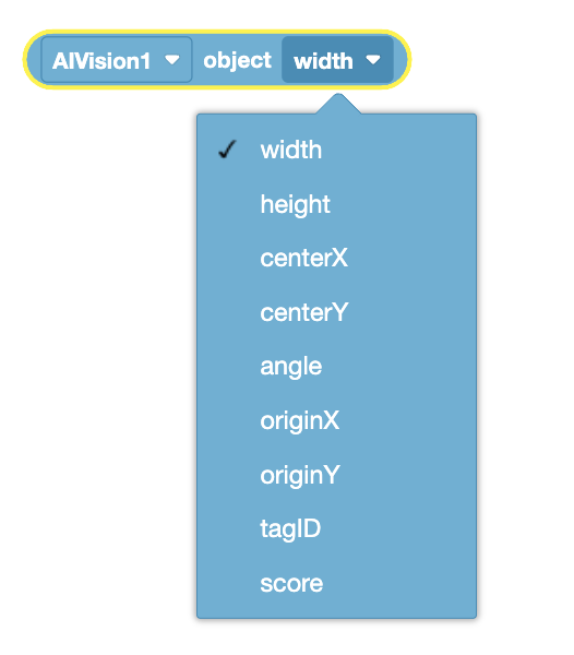

Esine
Alasvetovalikko AIVision1:een liittyvien objektiominaisuuksien valitsemiseksi. Valittu vaihtoehto on leveys, ja valikossa luetellaan muita vaihtoehtoja, kuten korkeus, keskipiste X, keskipiste Y, kulma, alkuperä X, alkuperä Y, tunniste ja pisteytys. Näiden asetusten avulla käyttäjä voi hakea tiettyjä datapisteitä tekoälynäköanturin havaitsemasta kohteesta, mikä tarjoaa joustavuutta kohteen eri ominaisuuksien seurantaan tai mittaamiseen.
Object -lohkon avulla voit raportoida määrittämäsi objektin ominaisuuden. Näin voit käyttää mitä tahansa viimeksi otetusta tilannevedoksesta saatua tietoa.
Tilannevedoksista voidaan vetää seuraavat objektin ominaisuudet:
  • leveys
  • korkeus
  • keskiosaX
  • keski-Y
  • kulma
  • alkuperäX
  • alkuperäY
  • tunnisteen tunnus
  • pisteet
Lisätietoja näistä ominaisuuksista on tämän artikkelin osiossa ”Snapshotista otetut tiedot”.
