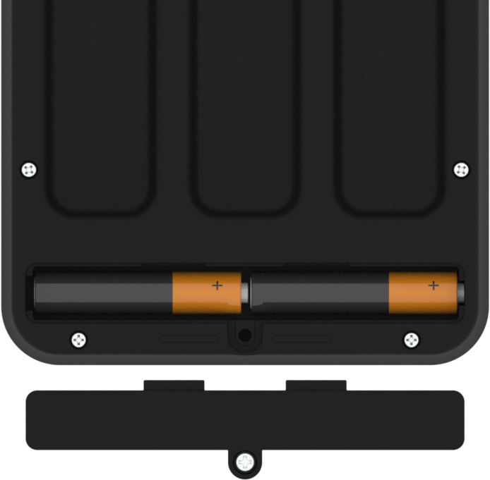

Instalación de baterías en el codificador
Vista posterior del VEX Coder con la puerta de la batería desatornillada y 2 baterías AAA instaladas.
Primero, instale las baterías en el codificador. Utilice un destornillador pequeño para abrir la puerta de la batería en la parte posterior del codificador e instale 2 baterías AAA. Vaya aquí para obtener más información sobre la instalación de baterías y el uso del codificador.

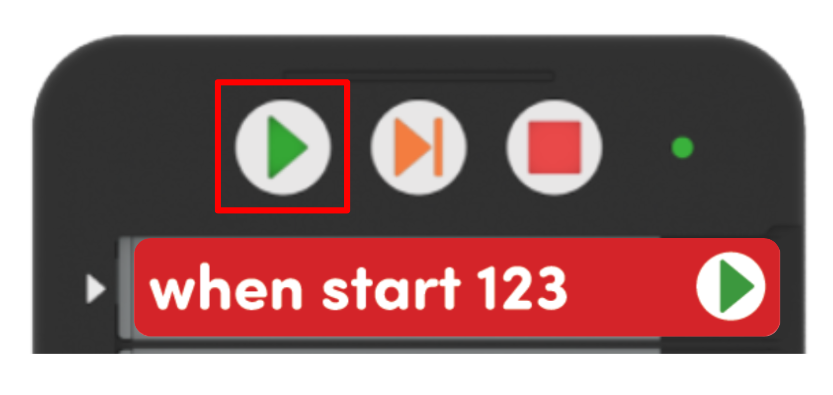

Parte superior del codificador con el botón Iniciar resaltado.
Una vez insertadas todas las tarjetas Coder deseadas, presione el botón Iniciar para comenzar su proyecto en el Robot 123.
