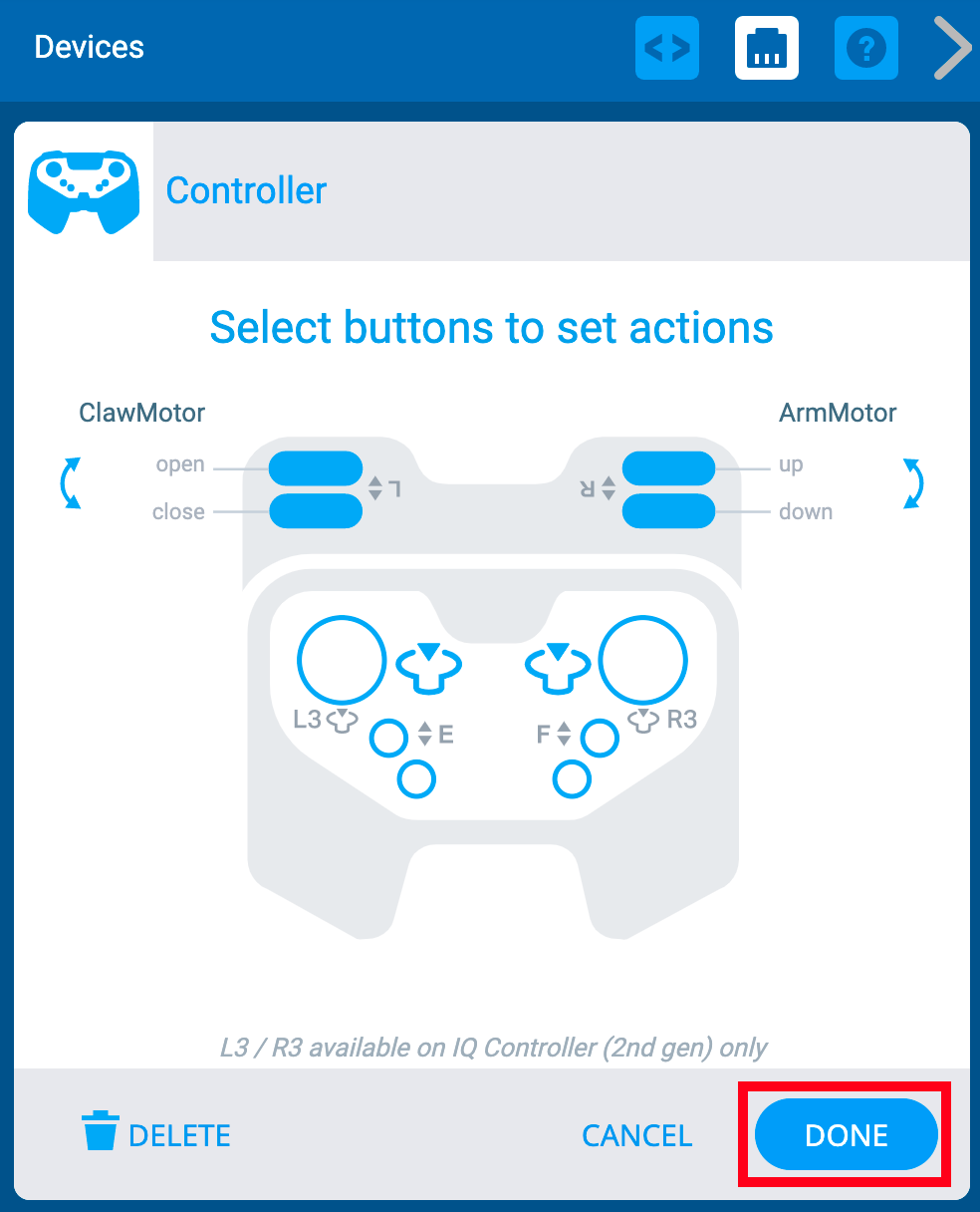

Zuweisen von Motoren oder Motorgruppen zu den Tasten des Controllers
Sobald der Controller zur Roboterkonfiguration hinzugefügt wurde, können Sie Motoren oder Motorgruppen bestimmten Controller-Schaltflächen im Fenster „Geräte“ zuweisen.  Durch die Zuweisung von Motoren oder Motorgruppen im Fenster „Geräte“ können Sie einzelne Motoren oder Motorgruppen steuern, ohne Code hinzufügen zu müssen.
  • Im folgenden Beispiel sind ein Motor und eine Motorgruppe konfiguriert: ClawMotor und ArmMotorGroup.
VEXcode IQ Toolbar mit hervorgehobenem Gerätesymbol zwischen dem Code Viewer und dem Hilfesymbol.
Wählen Sie das Gerätesymbol aus, um das Gerätefenster zu öffnen.
VEXcode IQ Geräte-Menü mit dem zuvor hinzugefügten Controller hervorgehoben.
Wählen Sie „Controller“.
VEXcode IQ Geräte-Menü mit Anzeige der Controller-Optionen. Die Tasten außer den Joysticks sind hervorgehoben, wobei die L- und F-Achsen-Tasten mit einer Armmotorgruppe und einer Greifermotorgruppe verbunden sind.
Konfigurieren Sie einen Motor oder eine Motorgruppe für eine Schaltfläche, indem Sie die Schaltflächen auf dem Controller auswählen.
  • Durch mehrmaliges Drücken derselben Schaltfläche werden Ihre konfigurierten Motoren und Motorgruppen durchlaufen.
  • Stoppen Sie, sobald der gewünschte Motor oder die gewünschte Motorgruppe angezeigt wird.
Der Controller verfügt über vier Tastengruppen (L, R, E und F). Für jede Gruppe kann ein einzelner Motor oder eine Motorgruppe (die nicht Teil des Antriebsstrangs ist) konfiguriert werden.
Hinweis: Sobald ein Motor oder eine Motorgruppe konfiguriert wurde, wird er/sie nicht mehr als Option für die anderen Schaltflächen angezeigt.
VEXcode IQ Geräte-Menü mit Anzeige der Controller-Optionen und den mit den Motorgruppen des Roboters verbundenen Tasten. Unten ist die Schaltfläche „Fertig“ hervorgehoben.
Wählen Sie „Fertig“, um Ihre Konfiguration zu speichern.
