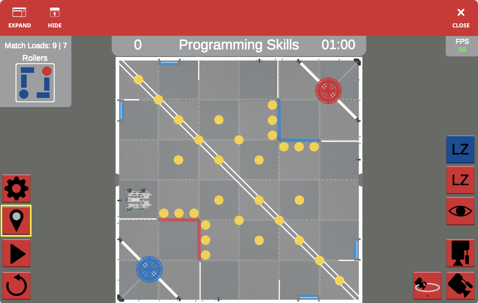

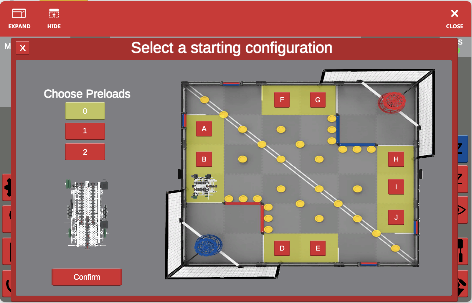

Anschließend werden Sie aufgefordert, eine Startkonfiguration für den Roboter auszuwählen.
Weitere Informationen zum Auswählen einer Startkonfiguration finden Sie in diesem Artikel.
Um die Ausgangskonfiguration erneut zu öffnen oder zu ändern, wählen Sie das Standortsymbol.

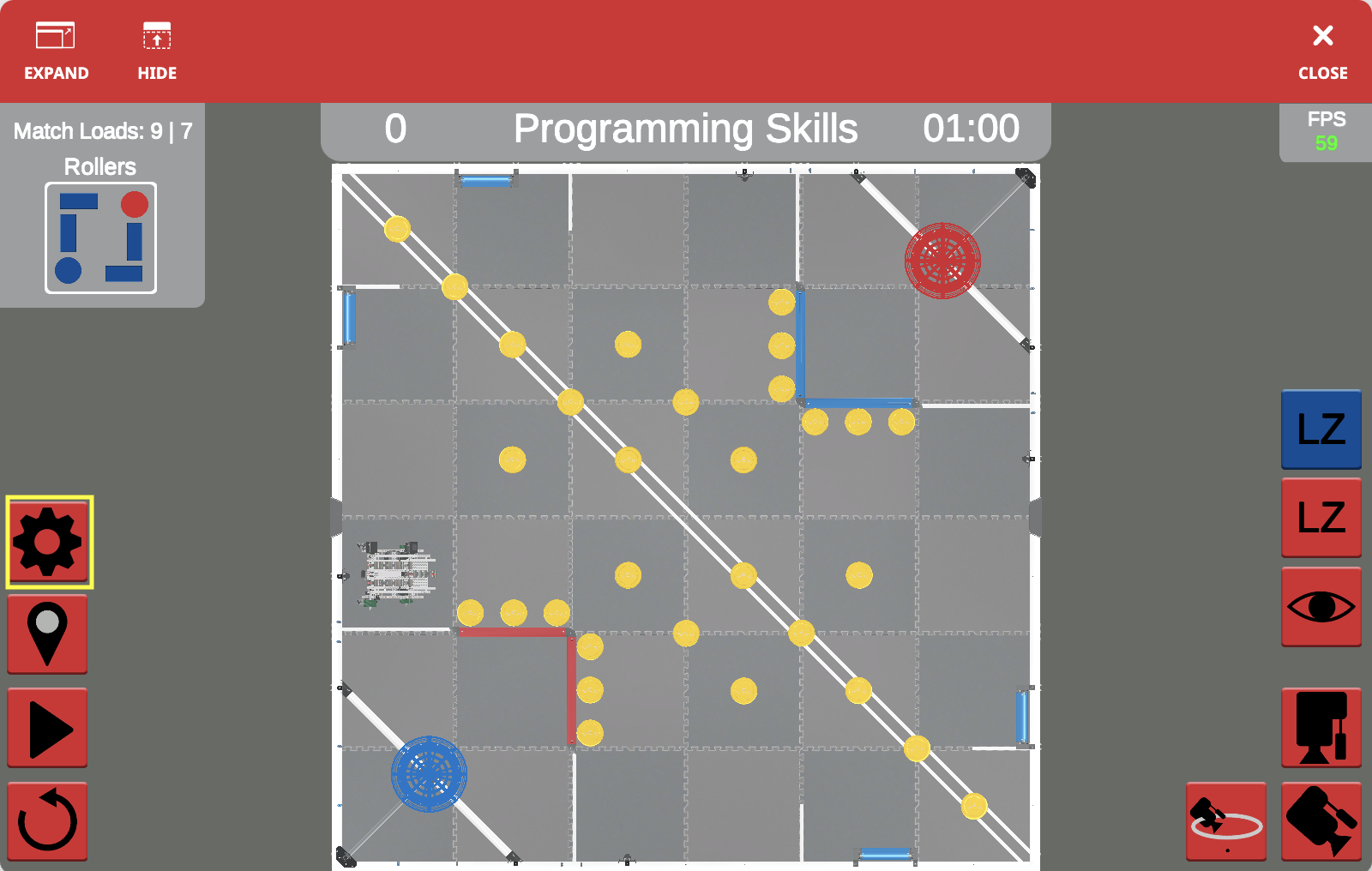

So starten, stoppen und setzen Sie ein Projekt im virtuellen VRC-Skills-Fenster zurück

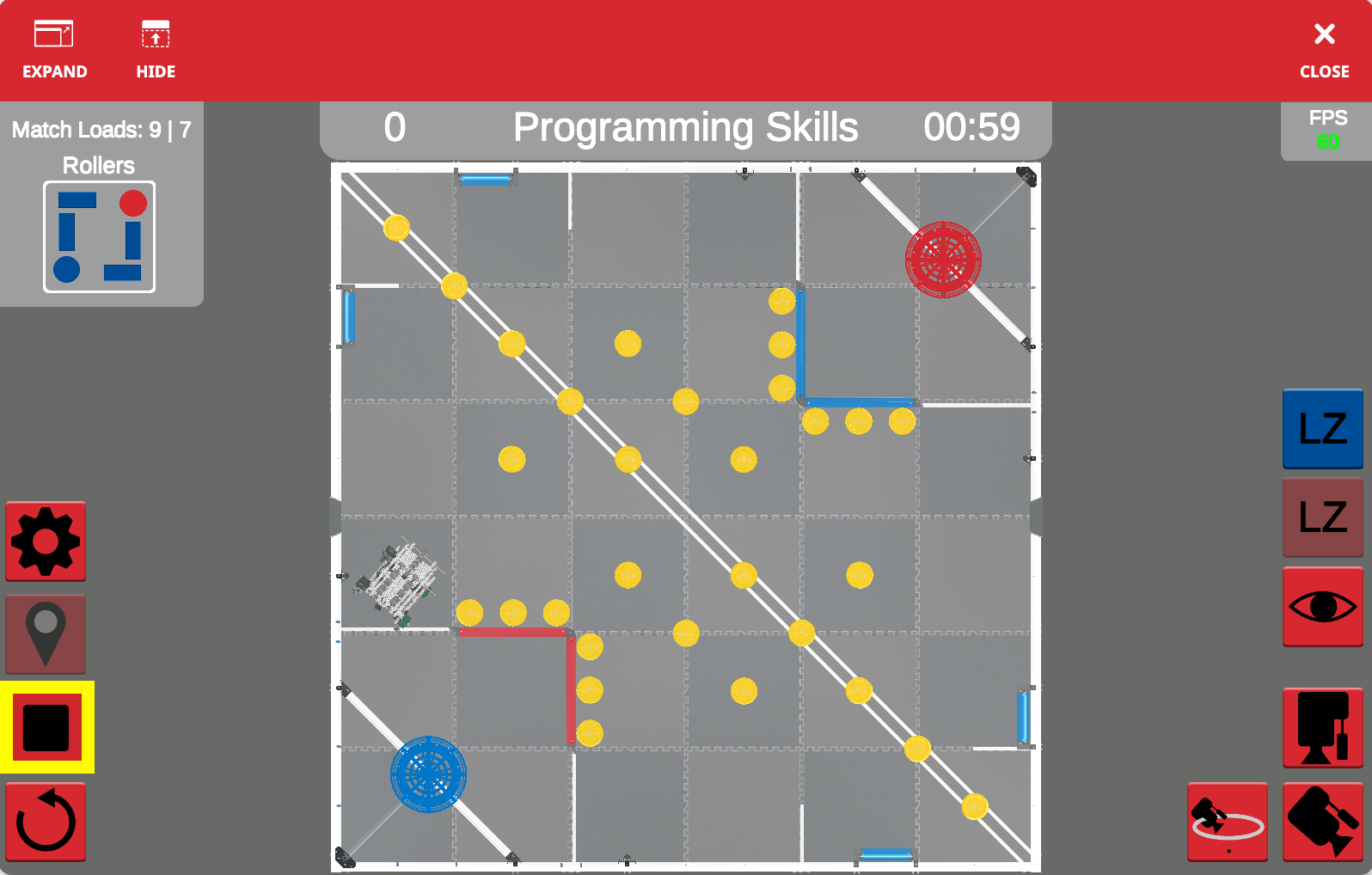

Wählen Sie die Schaltfläche „Start“, um ein Projekt zu starten.
Diese Schaltfläche ändert sich in eine „Stopp“-Schaltfläche, wenn ein Projekt aktiv ausgeführt wird.
Durch Auswahl der Schaltfläche „Stopp“ werden das Projekt und der Timer sofort gestoppt.
Das Score-Fenster erscheint zu diesem Zeitpunkt. Weitere Informationen zum Score-Fenster finden Sie weiter unten.

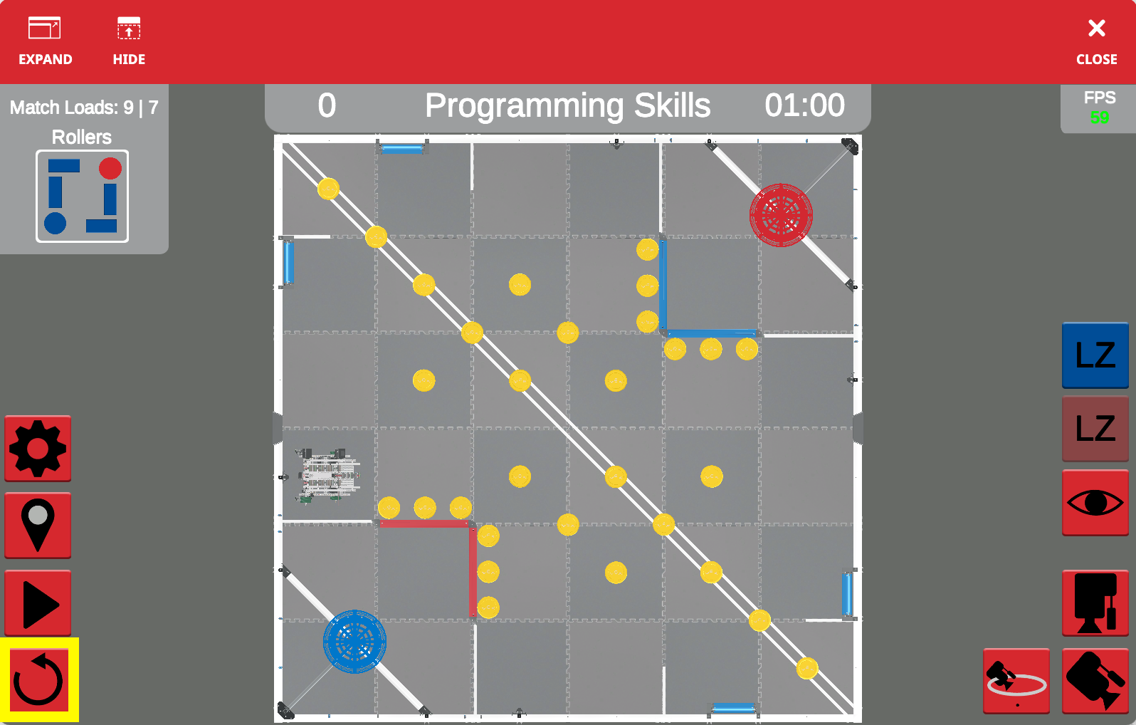

Wählen Sie die Schaltfläche „Zurücksetzen“, um den Timer, den Punktwert und das Feld zurückzusetzen.

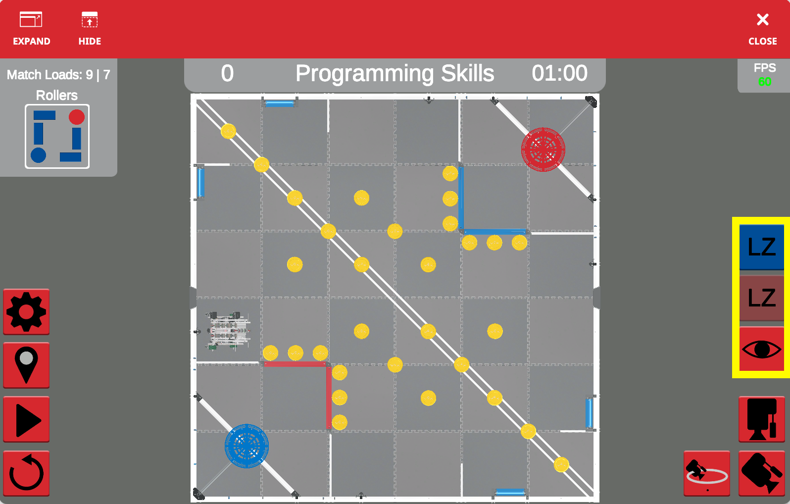

So verwenden Sie Match-Loads im virtuellen VRC-Skills-Fenster
Match Loads können während eines Matches auf dem Spielfeld platziert werden. Weitere Informationen finden Sie in diesem Artikel über die Verwendung von Match Loads in virtuellen VRC-Skills.

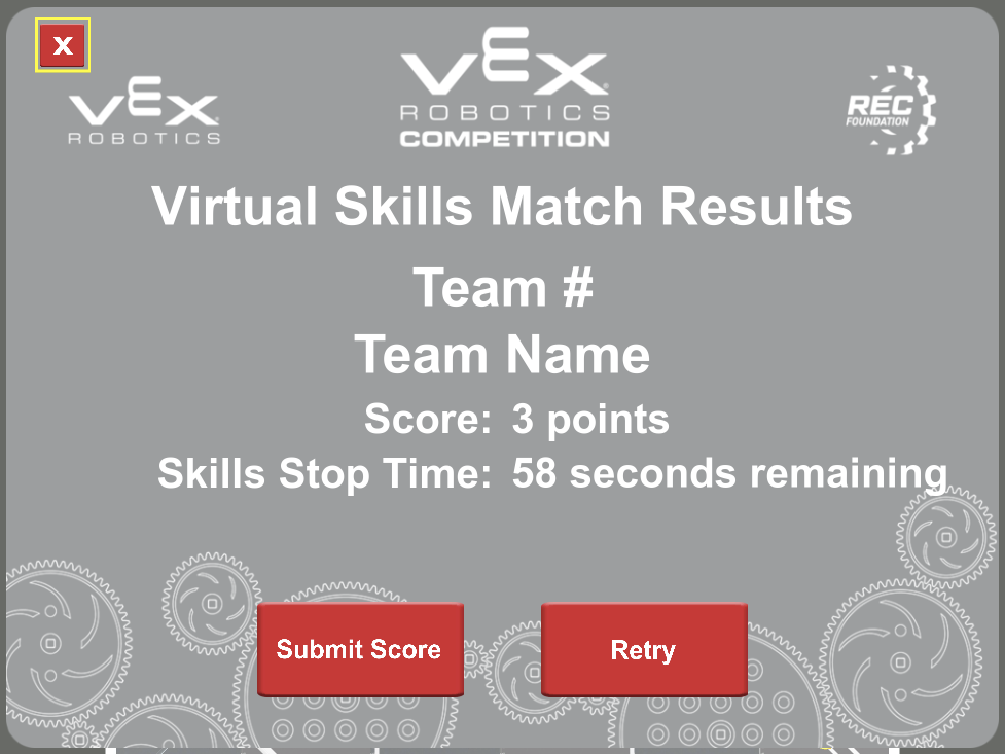

Wiederholen und Schließen des Partiturfensters

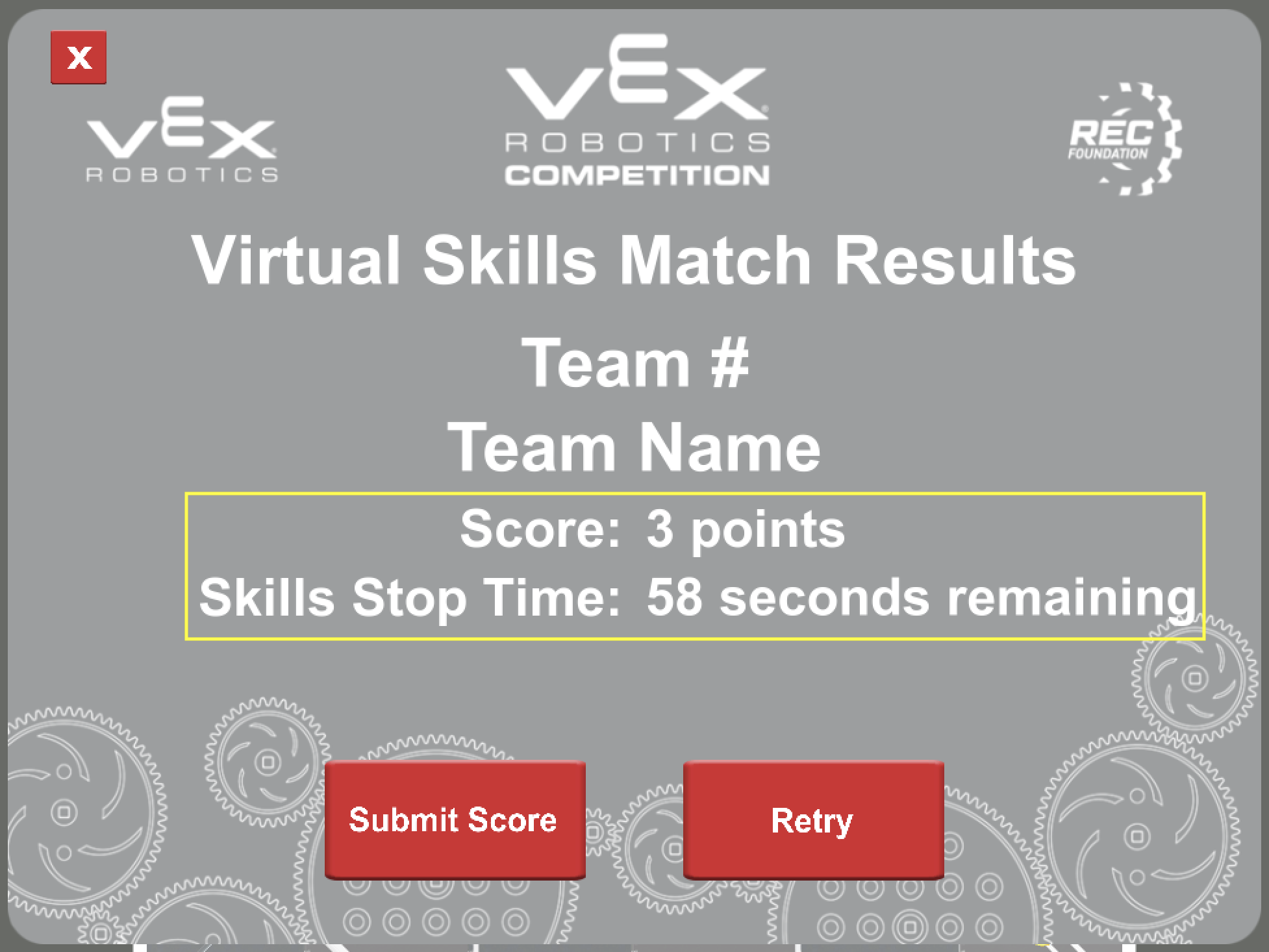

Das Notationsfenster erscheint, wenn der Timer 0 erreicht oder das Projekt gestoppt wird.
Das Ergebnisfenster zeigt den Namen, die Nummer, die Gesamtpunktzahl und die Fertigkeits-Stoppzeit Ihres Teams an.

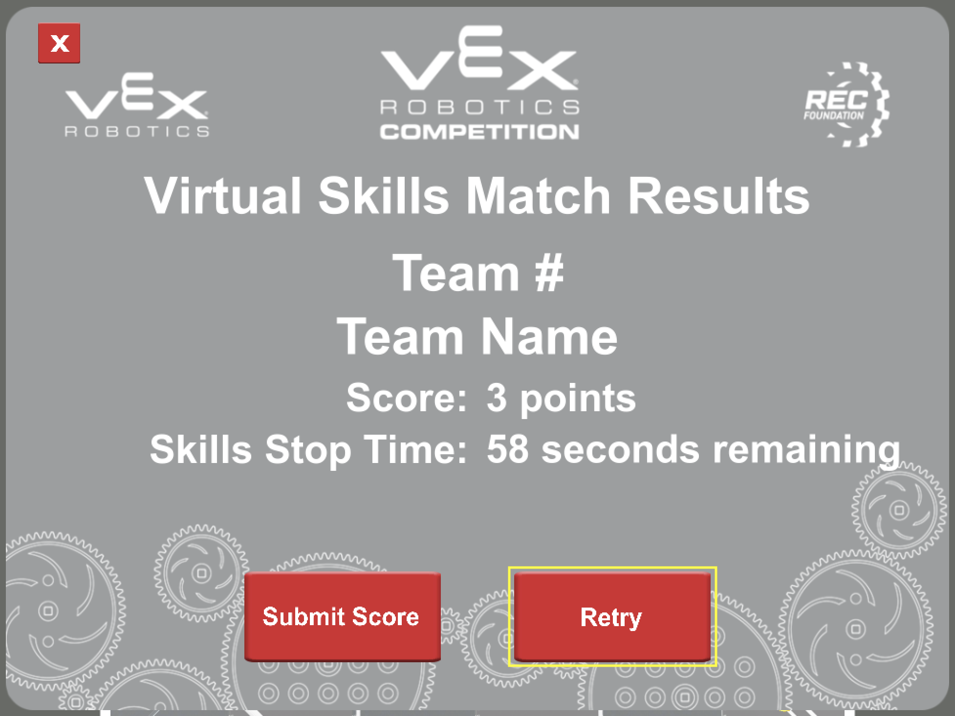

„Punktzahl einreichen“ sendet die Punktzahl Ihres Teams an Robot Events.
Wählen Sie die Schaltfläche „Wiederholen“, um zum Feld zurückzukehren und den Timer und die Punktzahl zurückzusetzen.
Wählen Sie das „X“ in der oberen linken Ecke, um das Notationsfenster zu schließen und zum Feld zurückzukehren.
Dadurch werden das Feld, der Timer oder die Punktzahl nicht zurückgesetzt. Es wird genau so auf das Feld zurückkehren, wie es zu dem Zeitpunkt war, als das Projekt gestoppt wurde.

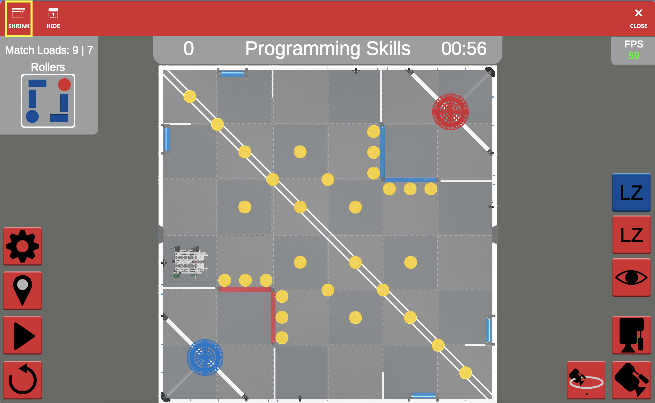

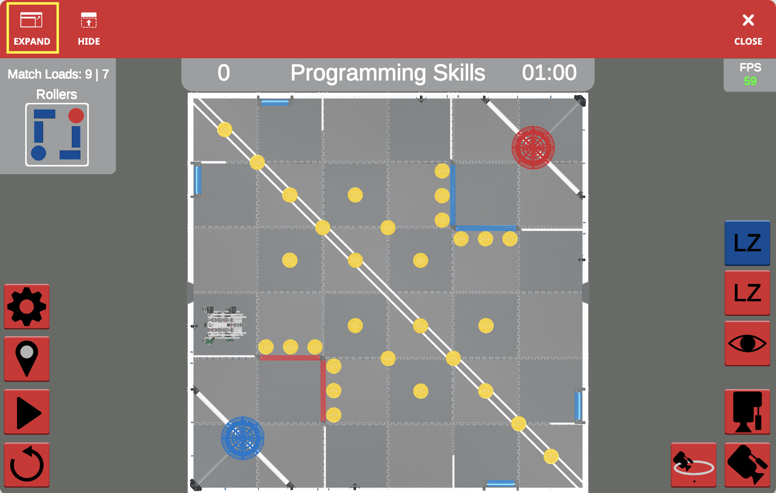

Das Fenster beginnt standardmäßig mit einer kleineren Größe. Wenn Sie das Fenster erweitern möchten, wählen Sie die Schaltfläche „Erweitern“ in der oberen linken Ecke.
Wählen Sie „Verkleinern“ in der oberen linken Ecke, um das Fenster auf die Standardgröße zurückzusetzen.

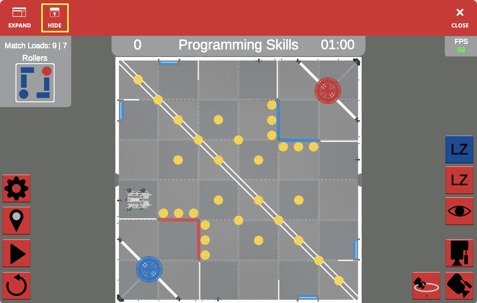

Wählen Sie die Schaltfläche „Ausblenden“, um das virtuelle VRC-Skills-Fenster zu schließen. Dadurch bleibt die rote Symbolleiste am oberen Rand des Fensters sichtbar.

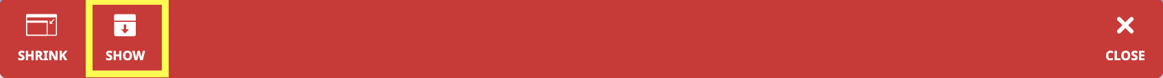

Um wieder das volle Fenster anzuzeigen, wählen Sie die Schaltfläche „Anzeigen“.

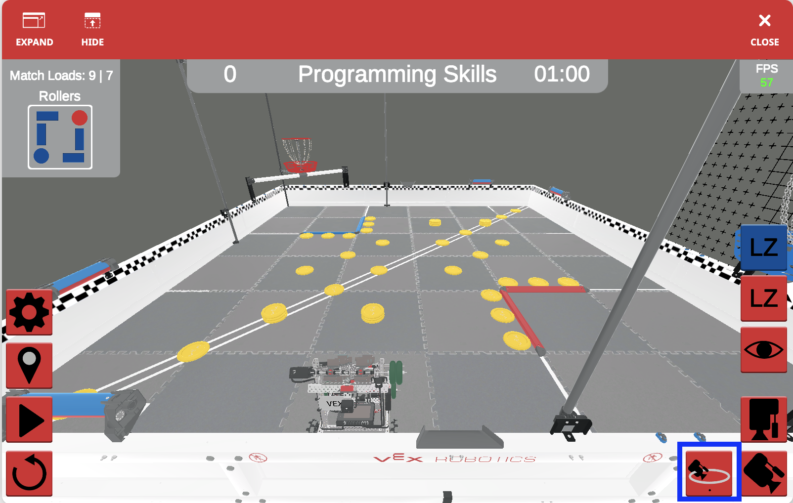

So wählen Sie verschiedene Kameraansichten im VRC Virtual Skills Window

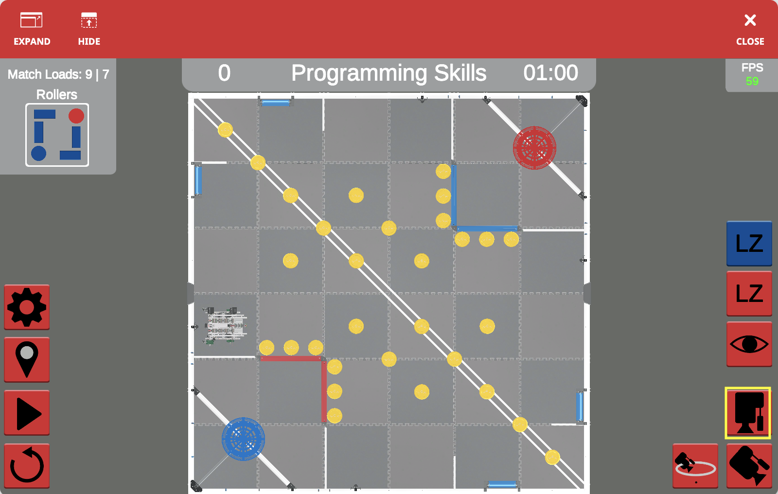

Wählen Sie die Schaltfläche „Top Camera“, um eine Draufsicht des gesamten Felds anzuzeigen. Dies ist die Standardansicht, wenn Sie das virtuelle VRC-Skills-Fenster öffnen.

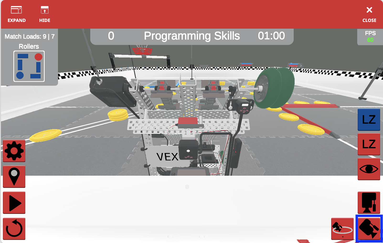

Wählen Sie die Schaltfläche „Kamera verfolgen“, um eine Ansicht hinter dem Roboter anzuzeigen.
Wählen Sie die Schaltfläche "Orbit Camera", um eine Übersicht über Moby und das gesamte Feld anzuzeigen.
