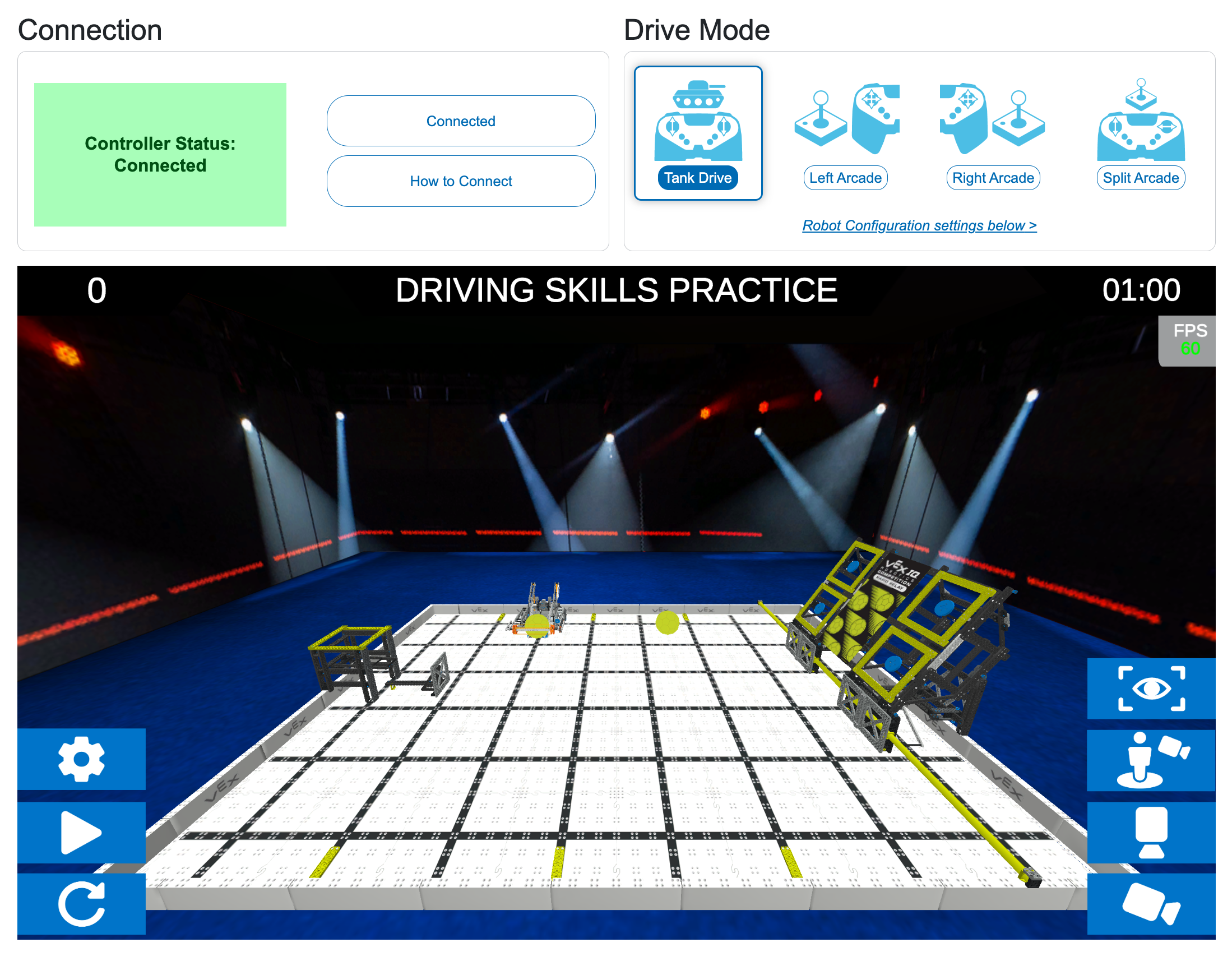

Okno procvičování virtuálních dovedností zobrazující stav připojení v levém horním rohu jako zelený a připojený. V pravém horním rohu ukazuje režim jízdy čtyři možnosti, je vybrán Tank Drive a vedle jsou vyobrazeny Levá arkáda, Pravá arkáda a Rozdělená arkáda. Pole Driving Skills Practice se zobrazí na začátku zápasu.
Jakmile se přihlásíte pomocí virtuálního klíče dovedností a připojíte svůj ovladač VEX IQ (2nd gen), je zápas virtuálních řidičských dovedností připraven ke hře. Stav ovladače se zobrazí zeleně a v levém horním rohu bude „Připojeno“ a Hero Bot je ve výchozí pozici.

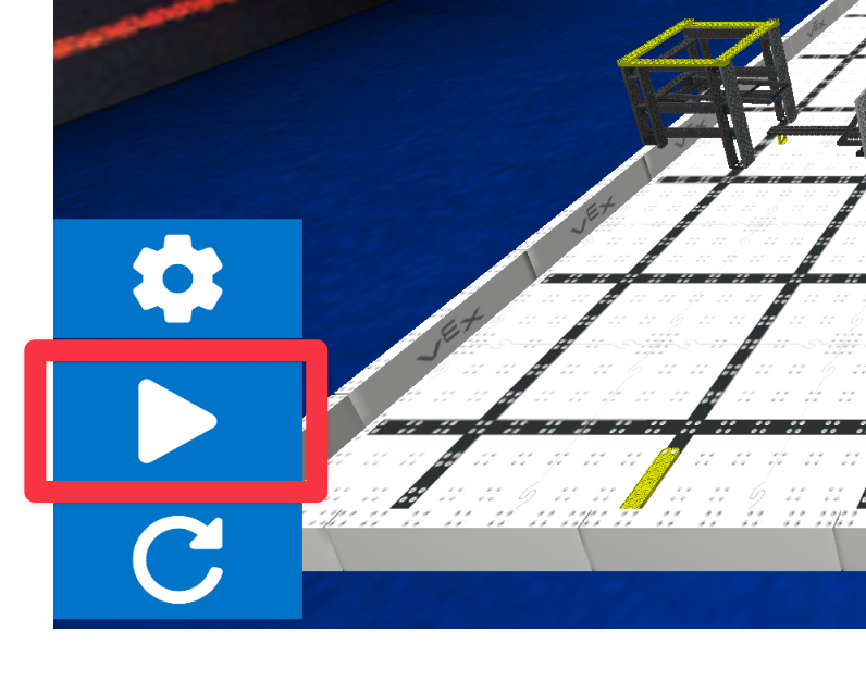

Detailní pohled na levý dolní roh okna nácviku řidičských dovedností se zvýrazněným tlačítkem Přehrát, bílým trojúhelníkem směřujícím doprava. Tlačítko přehrávání je umístěno svisle mezi ikonou nastavení a tlačítkem reset.
Chcete-li zahájit zápas, stiskněte tlačítko Přehrát v levém dolním rohu.

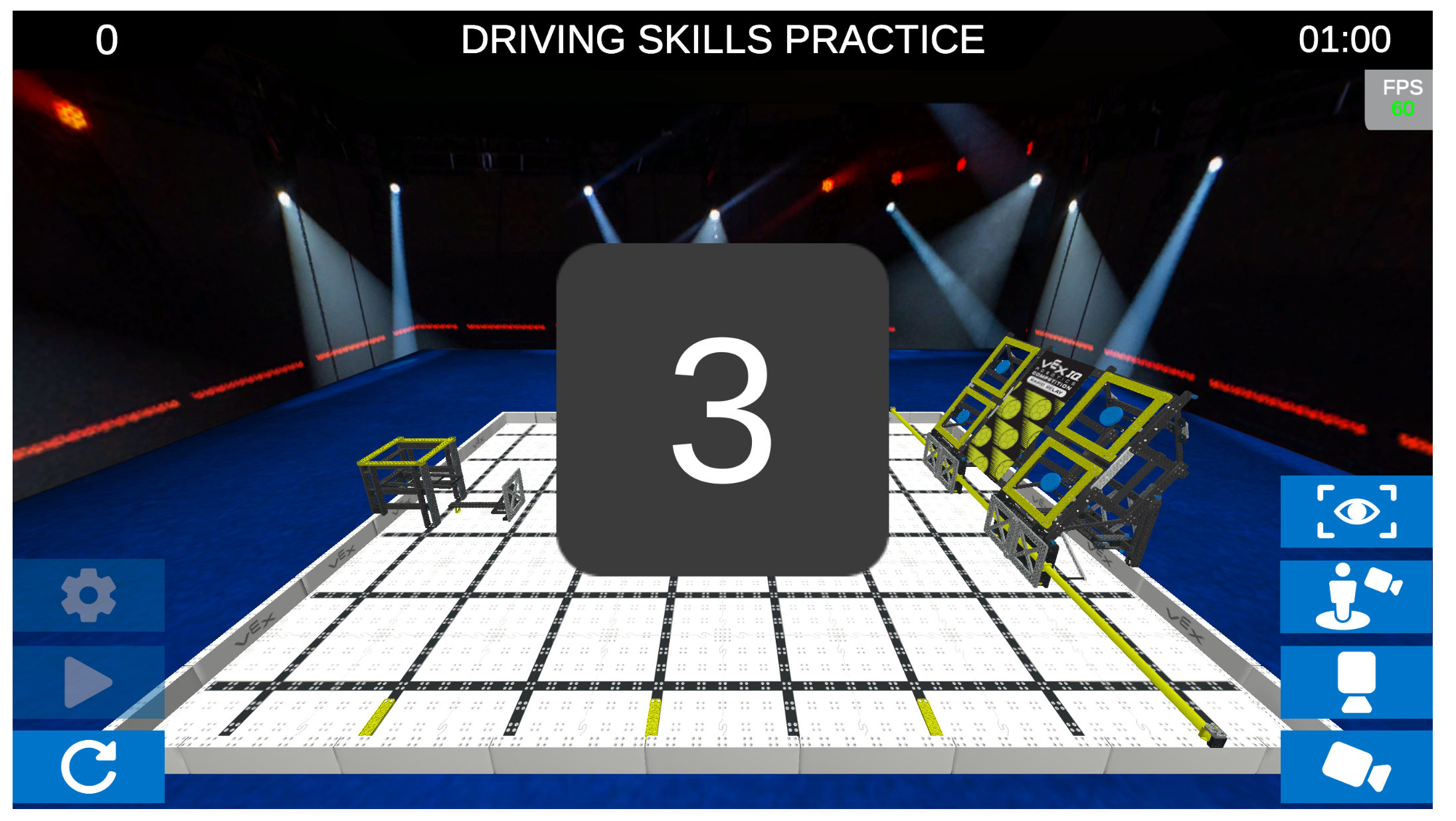

Okno Driving Skills Practice s velkou 3 uprostřed ukazující odpočítávání do začátku zápasu.
Uprostřed obrazovky se objeví odpočítávání, které vám umožní připravit se na jízdu pomocí ovladače.

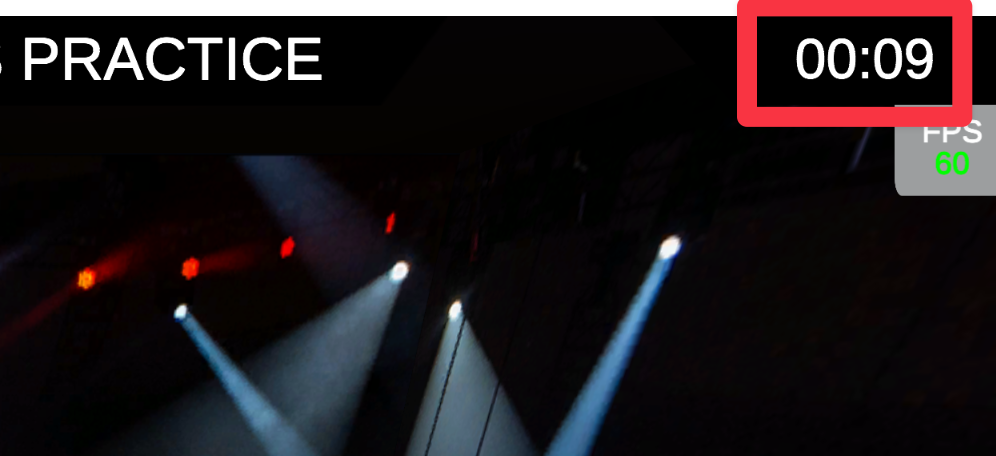

Detailní snímek obrazovky pravého horního rohu okna Cvičení se zvýrazněným časovačem napravo od slova Cvičení.
Během zápasu se zbývající čas zobrazuje v pravém horním rohu.

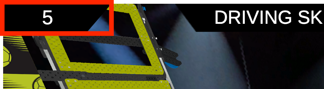

Detailní snímek obrazovky levého horního rohu okna Tréninku se zvýrazněným skóre 2, nalevo od slova Driving.
Během zápasu se vaše skóre aktualizuje v levém horním rohu.

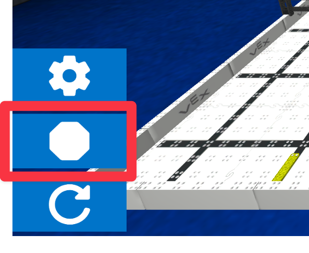

Detailní snímek obrazovky levého dolního rohu okna Cvičení se zvýrazněným tlačítkem Stop, bílým osmiúhelníkem. Tlačítko zastavení se nachází na stejném místě jako tlačítko přehrávání, ale svisle mezi ikonou nastavení a tlačítkem resetování.
Chcete-li ukončit zápas před vypršením času, vyberte tlačítkoStopv levém dolním rohu.

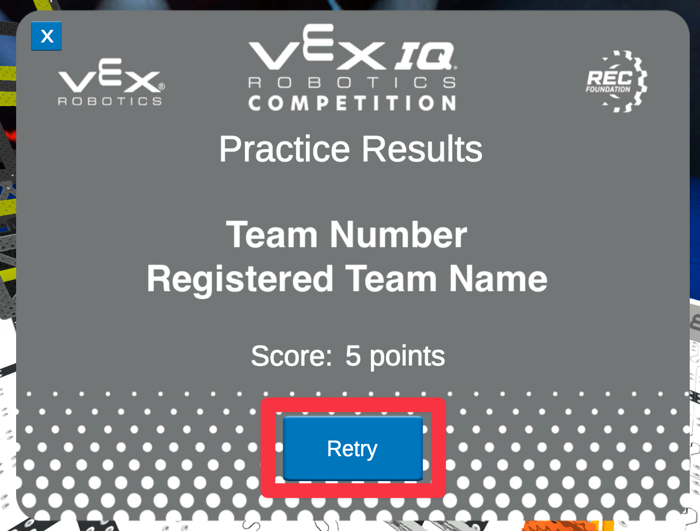

Na obrazovce stop se v horní části zobrazují výsledky tréninku robotické soutěže VEX IQ, uprostřed číslo týmu a název registrovaného týmu. Pod skóre 2 bodů je zvýrazněné tlačítko Opakovat.
Na konci zápasu se zobrazí název vašeho týmu a konečné skóre. Výběrem Opakovat zavřete toto okno a resetujte pole.
Detailní snímek obrazovky levého dolního rohu okna Cvičení se zvýrazněným tlačítkem Opakovat, což je bílá zakřivená šipka. Tlačítko Opakovat se nachází pod tlačítkem Přehrát.

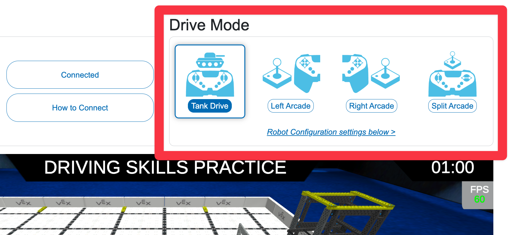

Výběr režimu jízdy
Snímek obrazovky v pravé horní části obrazovky nad cvičným oknem zobrazuje režim jízdy a čtyři možnosti. Je vybrána možnost Tanková jízda a vedle ní se zobrazuje levá pasáž, pravá pasáž a rozdělená pasáž.
Nad oknem procvičování virtuálních řidičských dovedností uvidíte možnosti pro výběr režimu jízdy.
Detailní pohled na možnosti Drive Mode s vybraným Tank Drive. Další tři možnosti jsou vpravo a čtěte Left Arcade, Right Arcade a Split Arcade.
Vybraný režim jízdy zobrazí název tmavě modrou barvou a bude mít modrou čáru kolem ikony.
Chcete-li změnit konfiguraci, vyberte název požadovaného režimu jízdy.
Každý režim jízdy nastavuje konfiguraci vašich joysticků ovladače a způsob, jakým joysticky ovládají pohyb hnacího ústrojí.
  • Tank Drive: Pohání levý motor robota pomocí levého joysticku a pravý motor robota pomocí pravého joysticku.
  • Levá arkáda: Pohání robota dopředu, dozadu, doleva a doprava, vše pomocí levého joysticku.
  • Pravá arkáda: Pohání robota dopředu, dozadu, doleva a doprava, vše pomocí pravého joysticku
  • Split Arcade: Pohání robota vpřed a vzad pomocí levého joysticku a otáčí robota doprava a doleva pomocí pravého joysticku.

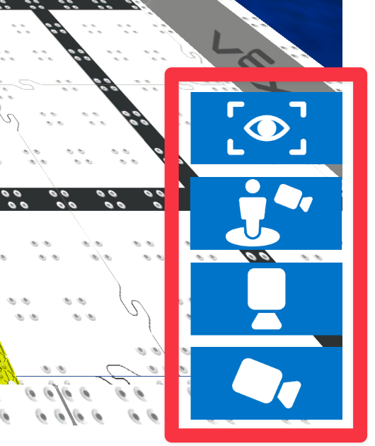

Možnosti fotoaparátu
Detailní snímek obrazovky pravého dolního rohu cvičebního okna se zvýrazněnými třemi tlačítky pro možnosti zobrazení kamery. Horní tlačítko je z pohledu z řidičova stanoviště, druhé je pohled shora dolů a třetí je kamera pronásledujícího vozu.
Možnosti zobrazení pro pole se nacházejí v pravém dolním rohu okna procvičování virtuálních řidičských dovedností.
  • Ikona Driver Station: přepne kameru na pohled z Driver Station
  • Ikona shora dolů:změní umístění kamery nad hřištěm
  • Ikona honičky: změní umístění kamery za robota

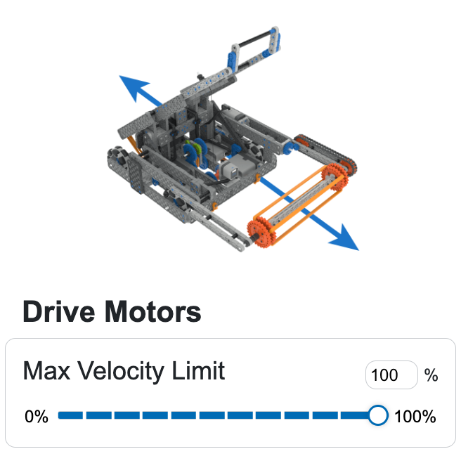

Sekce Hnací motory v oblasti Konfigurace robota ve spodní části stránky Driving Skills. V horní části je nápis Drive Motors a ukazuje možnosti pro Maximální rychlost pomocí posuvníku od 0 do 100 %.
Sekce Drive Motors umožňuje nastavit maximální rychlost. Vyberte posuvník pro změnu rychlosti nebo zadejte požadovanou maximální rychlost do textového pole.

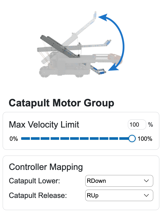

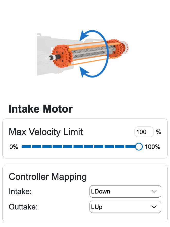

Sekce Drápové motory v oblasti Konfigurace robota ve spodní části stránky Řidičské dovednosti. V horní části se zobrazuje Skupina drápových motorů a možnosti pro maximální rychlost s posuvníkem od 0 do 100 %, stejně jako možnosti mapování ovladače pro tlačítka, která ovládají otevírání a zavírání.
Sekce Skupina drápových motorů umožňuje nastavit maximální rychlost drápových motorů a také tlačítka ovladače, která dráp ovládají.
Chcete-li upravit rychlost, vyberte a přetáhněte posuvník nebo zadejte požadovaný limit rychlosti do textového pole.
Chcete-li změnit tlačítka ovladače, vyberte rozbalovací nabídku vedle možností Otevřít dráp a Zavřít dráp a nastavte požadovaná tlačítka.
