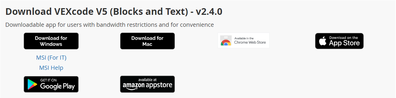

首先,請確保您的VEXcode V5版本為2.4.0或更高版本。 若要更新下載的 VEXcode 版本,當有新版本可用時開啟應用程式時,系統會提示您更新至最新版本。 位於 codev5.vex.com 的 Web 應用程式始終保持最新版本。
選擇此處 下載最新版本的 VEXcode V5。

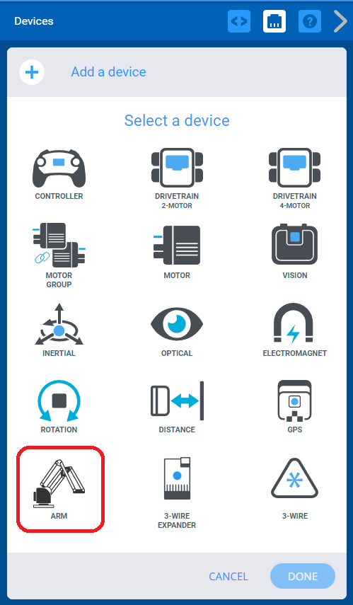

選擇“新增設備”,如果尚未新增,請選擇“布防”。

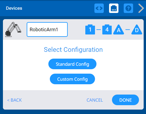

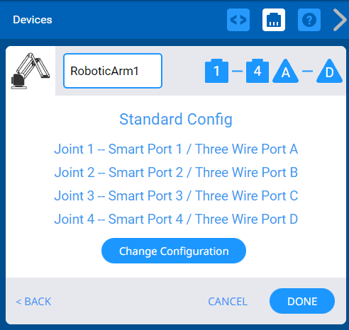

選擇“布防”後,將出現左側畫面。
使用標準配置
該圖展示了與職業和技術教育 (CTE) 課程相關的 VEXcode 程式設計介面功能,包括代碼區塊和工作區佈局。
選擇「標準配置」將使用 Workcell STEM 實驗室中使用的相同連接埠配置(智慧型連接埠 1-4 和三線連接埠 AD)。 您無法在此配置中變更這些連接埠配置。 如果您希望使用此選擇,請選擇“完成”,否則選擇“變更配置”並查看下一步。

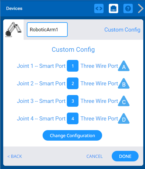

使用自訂配置
VEXcode 介面的螢幕截圖,顯示 CTE(職業和技術教育)應用程式的程式框圖,突出顯示編碼元素和結構。
選擇“自訂配置”將在左側顯示螢幕。 現在您可以變更每個關節將使用的連接埠。

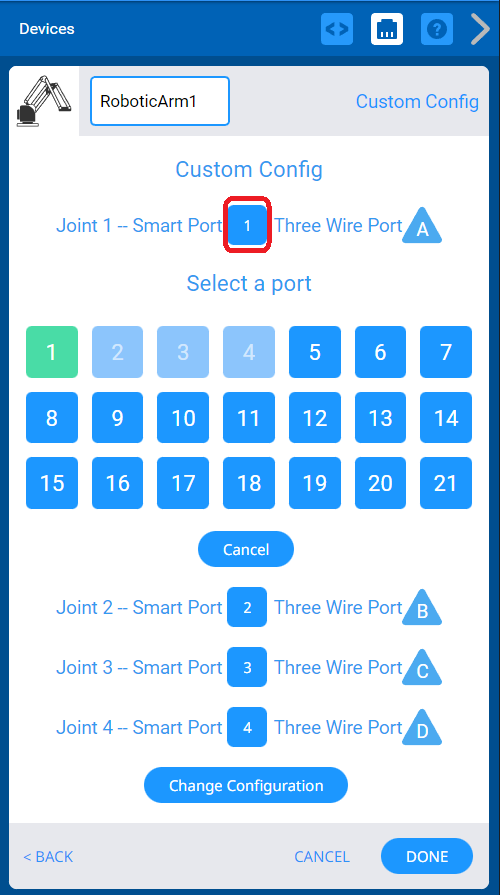

在左圖中,選擇了連接埠 1,並出現「選擇連接埠」選單。 您可以選擇裝置選單確定的目前未使用的任何編號連接埠。
該圖展示了 VEXcode 程式設計介面,其中包含與職業和技術教育相關的區塊、工作區和工具的標記部分。

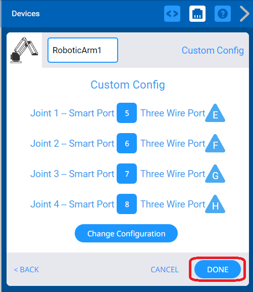

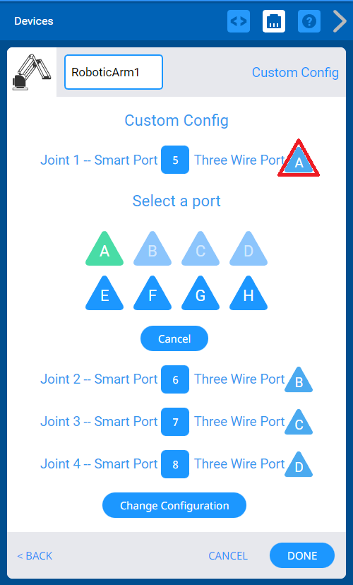

從此選單中選擇一個連接埠會將其指派給您所做的選擇(請注意關節 1 現在如何使用智慧型連接埠 5)。 執行相同的程序來更改三線使用的連接埠。
VEXcode 介面的螢幕截圖,顯示 CTE(職業和技術教育)應用程式的程式設計區塊,突出顯示可供使用者建立和修改程式碼的功能和工具。
使用您想要的任何連接埠重複自訂設定步驟以完成您的設定。 做出選擇後,選擇「完成」將您的 Arm 加入 VEXcode 中。 請注意,如果需要,您可以返回並更改任何連接埠。

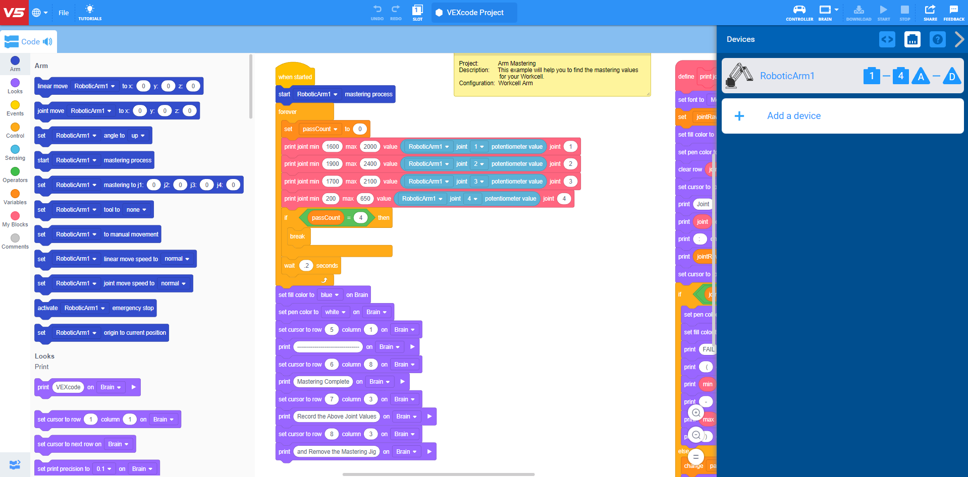

範例項目和過去的項目
VEXcode 介面的螢幕截圖顯示了 CTE(職業和技術教育)應用程式的程式設計區塊,突出顯示了使用者可用於建立和管理程式碼的功能和工具。

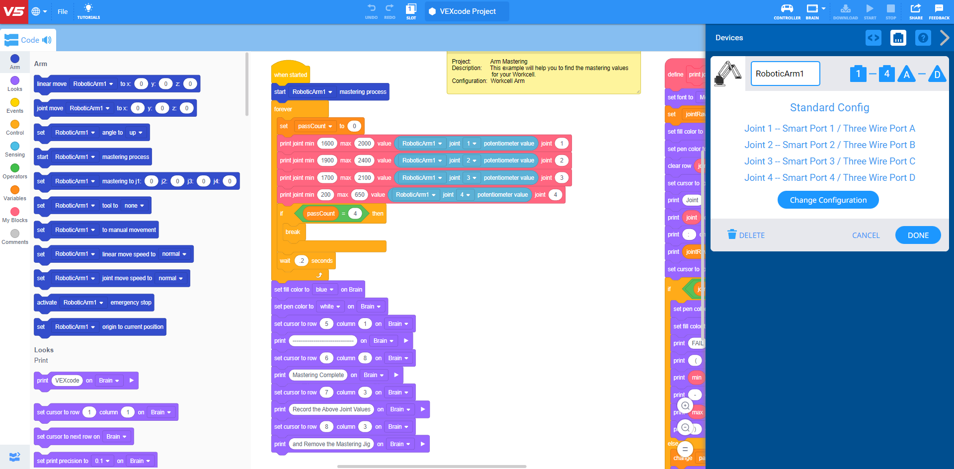

重要的是要知道,在下載範例專案或開啟過去的專案時,「標準配置」是預設設定。
該圖說明了用於職業和技術教育的 VEXcode 軟體的主要功能,突出顯示了程式設計工具和介面元素。
如果您想要變更預設的「標準配置」配置,可以使用上述步驟進行操作。
請務必記住,VEXcode V5 中的機器人配置必須與工作單元的實體建置相匹配,否則程式碼將無法正常運作。
