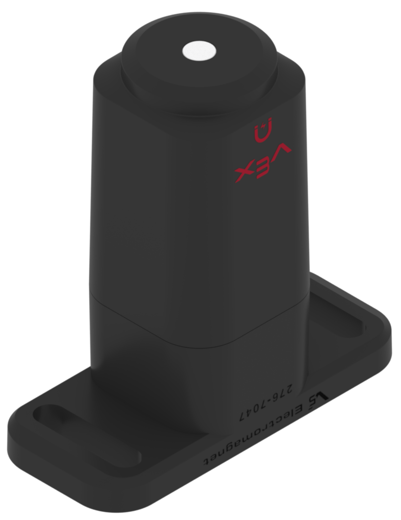

V5 電磁體的機械手內有一個永久磁鐵,用來固定物品。 它還具有一個電磁體,可以根據電磁體的極性舉起或掉落物品。
VEXcode 介面的螢幕截圖,顯示 CTE(職業和技術教育)項目的程式設計區塊,說明使用者可用於建立和管理程式碼的工具和選項。

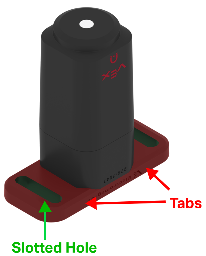

V5 電磁體的外殼有兩個帶有槽孔的安裝卡舌,以便於將操縱器安裝到 V5 工作單元的臂上。

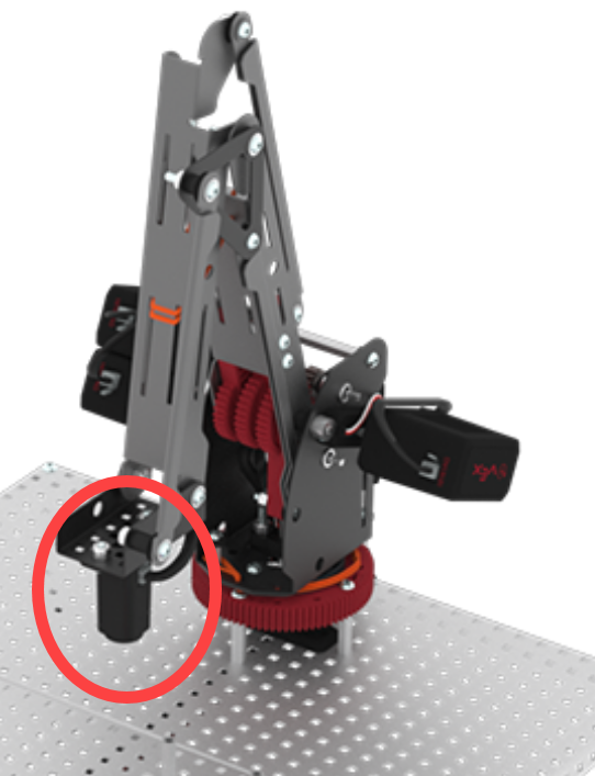

V5 電磁體作為 Lab 7 build的一部分添加到手臂工具的末端。

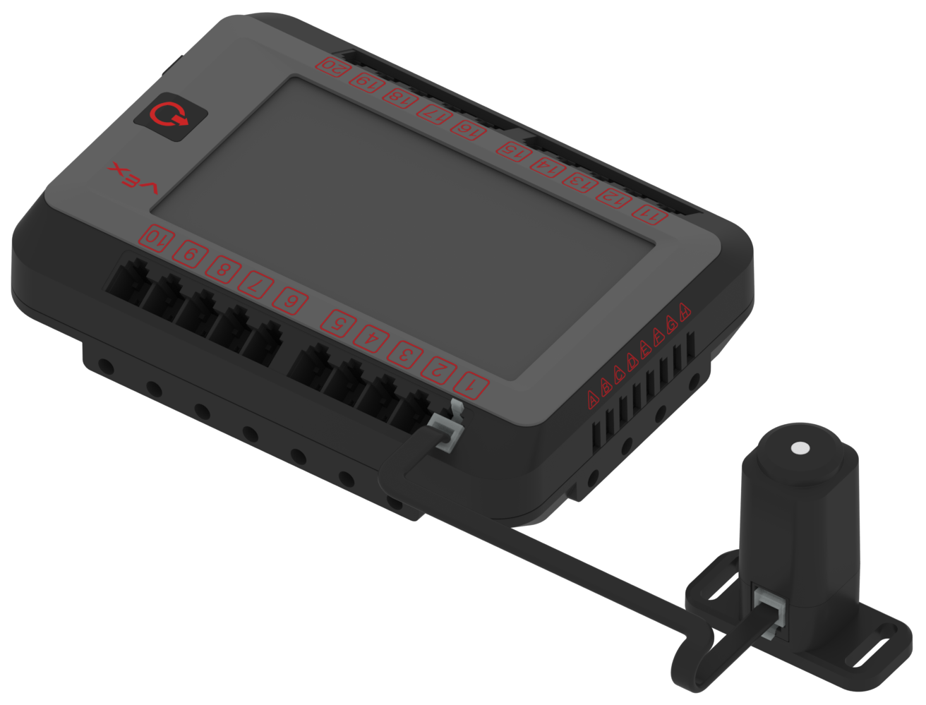

為了使電磁鐵與 V5 機器人大腦配合使用,V5 電磁體的智慧型連接埠和 V5 大腦的智慧型連接埠需要使用 V5 智慧電纜連接。 電磁體可與 V5 Brain 上的 21 個智慧型連接埠中的任何一個配合使用。 根據實驗室 7的 建置說明,V5 工作單元使用智慧型連接埠 5 作為電磁體。 將 V5 智慧電纜連接到連接埠時,請確保電纜的連接器完全插入端口,並且連接器的鎖定卡榫完全接合。 當連接到通電的 V5 Brain 時,電磁體的智慧型連接埠將會呈現紅色亮起。

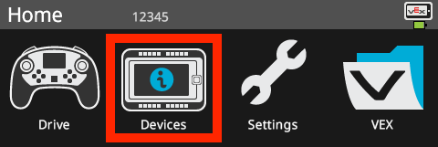

若要查看儀表板,請取下 V5 Brain 磁性螢幕保護貼,打開 Brain,然後選擇「裝置」。

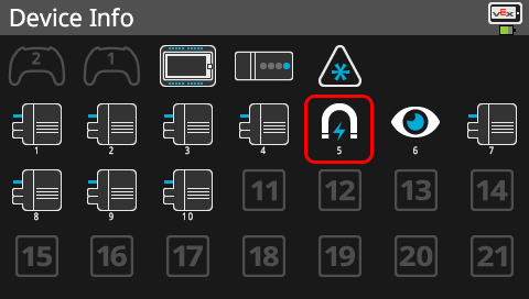

選擇設備資訊畫面上的電磁體圖示。

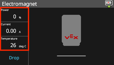

顯示器將顯示功率百分比、電磁體使用的電流以及電磁體的溫度。

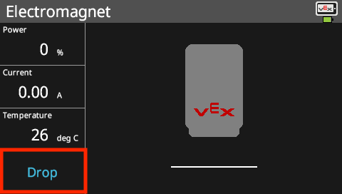

選擇「掉落」區域中的螢幕將使電磁鐵掉落磁鐵所持有的任何物品。
如果磁鐵過熱,電磁鐵圖示將變為紅色。
