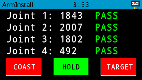

當您執行「Arm Install」專案時,V5 Brain 會顯示工作單元上四個關節的電位計值。
V5 Workcell 設定流程的螢幕截圖,顯示一則指示安裝失敗的錯誤訊息,與職業和技術教育相關。

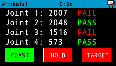

每個關節都有預定的電位計值範圍。 V5 Brain 將指示這些值是否在預定範圍內 (PASS) 或不在可接受的值範圍內 (FAIL)。
在 V5 Workcell 上使用電位器可確保其正確建造和組裝。 電位計需要安裝在特定位置並以特定旋轉角度安裝,以便工作單元知道其「起始位置」並如預期運作。 有關電位計及其工作原理的更多信息,請參閱這篇 VEX 庫文章。

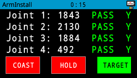

當第一次選擇目標選項時,不在目標範圍內的每個關節處的馬達將開始移動。 當馬達移動時,每個電位計值旁邊會出現“Y”或“N”。 這表示是否已達到目標(“Y”表示是)或未達到(“N”表示否)。
該圖顯示了 V5 Workcell 目標的安裝過程,說明了為職業和技術教育應用程式設定它所涉及的關鍵元件和步驟。
由於目標大致位於範圍的中心,您可能會看到電位計值已通過(“PASS”),但未達到目標(“N”)。
此圖說明了 V5 Workcell 的安裝過程,顯示了在職業和技術教育環境中進行設定的組件和連接。
一旦電位計值處於該關節的範圍內和目標值內,V5 Brain 上與該關節相關的文字行將以綠色顯示「PASS Y」。
請注意,此過程可能需要最多兩分鐘才能完成。 工作單元以緩慢的增量移動,以確保與該關節相關的電位計處於目標範圍內。

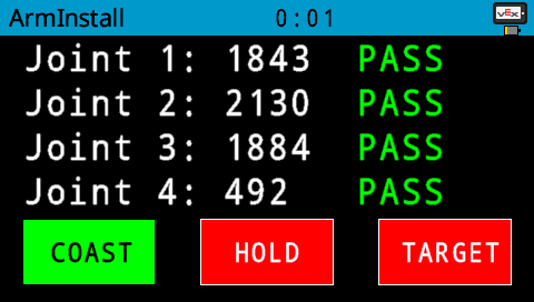

“COAST”選項允許馬達自由移動。 這在將母帶處理夾具添加到構建中時非常有用,以便關節可以輕鬆移動到位。
